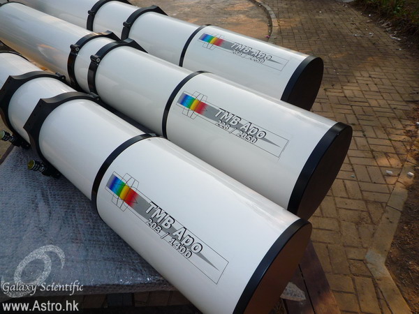

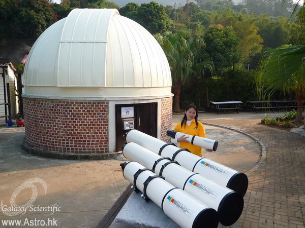

上兩幅很經典的照片,是去年一批APM 254、228、203運抵時,於白鷺湖天文台拍的照片。Libby手持的是Astrophysics 130折射鏡,我在2000年登記排隊,於2009年初拿到名額,最後把名額送給人家,拿回來開箱看看數分鐘就寄走了。
