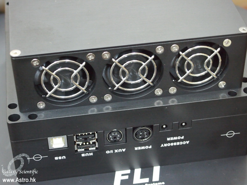

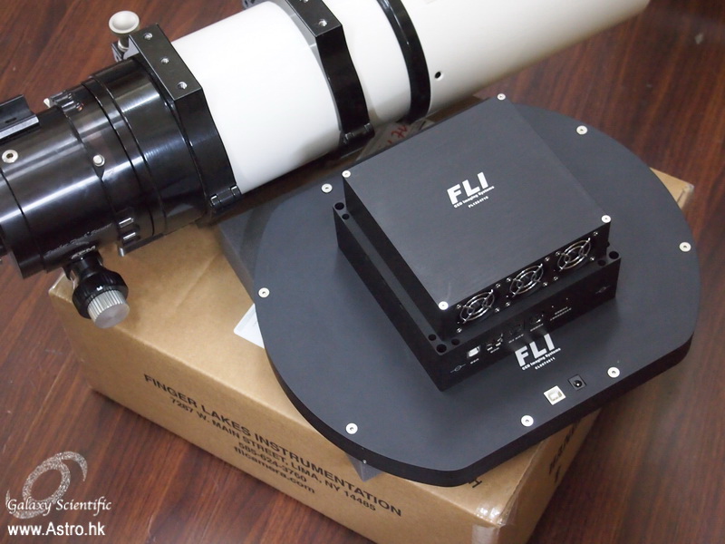

FLI Proline 16803相機到了,濾鏡過兩天也會到了,相機、Centerline CL10濾鏡盤、Astrodon LRGB、5nm Ha、3nm SII、3nm OIII濾鏡,全套器材超過13萬元。
一直認為SBIG STL11000M不是我杯茶,敏感度太低(尤其Ha波段)、電子設計太老套(還是USB1.1),在8300及16803出來後,片幅很尷尬。
策劃西藏天文台時,很早便決定了要用16803,再到後來選定FLI Proline 16803,因為新一代FLI在相機技術上的確比SBIG領先。
個人認為NABG晶片例如6303不太合用,所以作為一般愛好者,冷凍相機就餘兩個選項:SBIG ST8300(夠平宜)、FLI Proline 16803(性能超著),而導星器則為LVI或SBIG STi。

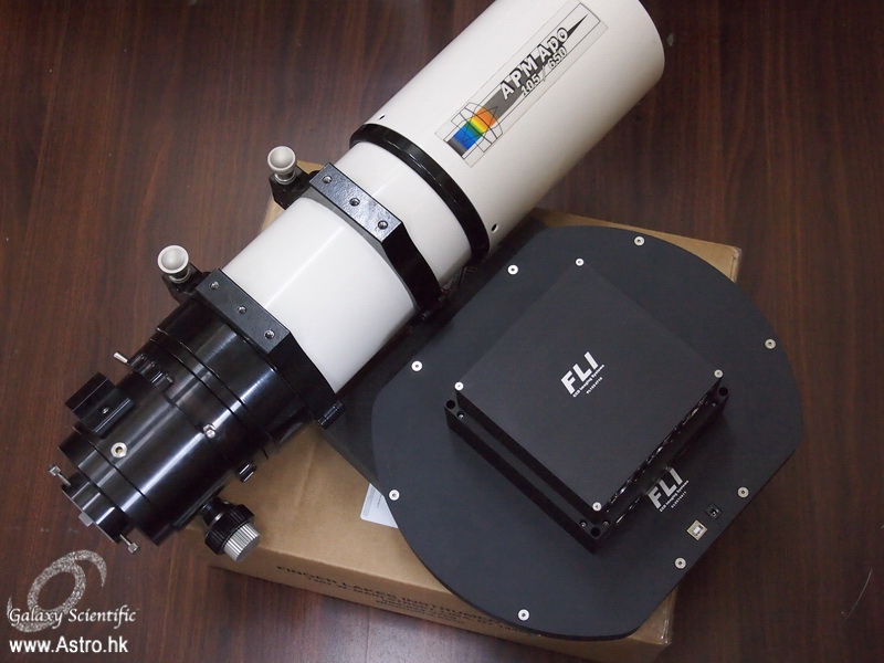

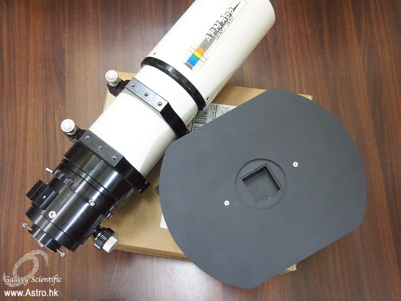

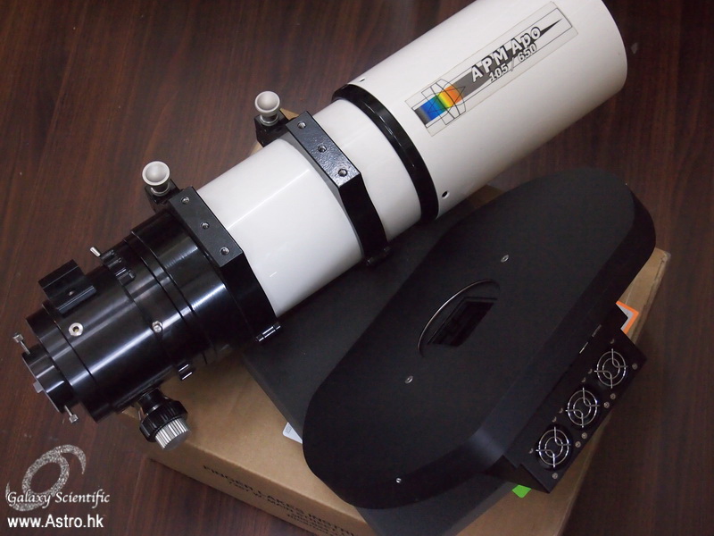

因為Dreamscope 500 f4牛反計劃還在進行中,下月會先把Proline 16803先帶到西藏,配合APM 105/650+TMB 3.5"平場鏡拍攝一段時間,其正方型片幅有不少好處,下載圖檔也十分快速。其中Feather Touch 3545調焦的負重,比相機連濾鏡盤要高近一倍,而TMB 3.5"平場鏡本身就是為6x7片幅設計,全照明像場也在70mm以上,所以應付16803的36x36mm片幅只是小菜一碟。

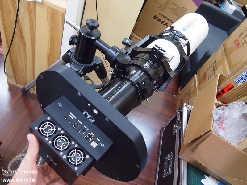

下圖為相機配合FLI Centerline CL10濾鏡盤,跟APM 105/650 APO的比例,鏡並不是我的,剛好拿來試試而已,鏡主為一名居港的英國愛好者去年買的,精度98.9% Strehl,配置跟我在西藏的一樣,也是用羽毛調焦 Feather Touch 3545調焦筒。

很漂亮 :shock: ,还有标志着CCD的所在位置,方便我们计算后置对焦。

慚愧,也沒留意到那個焦平面標誌 :oops:

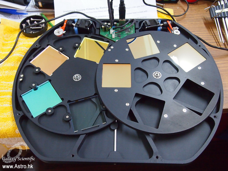

也曾考慮過要哪款濾鏡盤,最後還是選了最貴但又只有8位的濾鏡盤,日後若有更多濾鏡要用,就乾脆拆開濾鏡盤來換,我選Centerline的原因還是其對稱的設計,重心便不會側在一旁。目前只訂了七片濾鏡,還有一個空間,我想要麼加片3nm Ha,又或者測光的V濾鏡。但3nm Ha也只是一個妥協,對某些天體很有用,某些則有反效果,跟SII及OIII不同既念,那些3nm一定比5nm好。

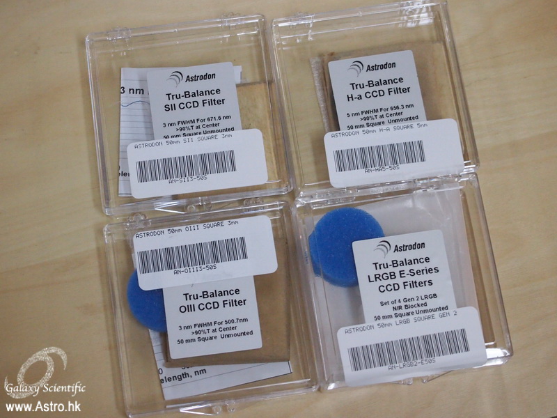

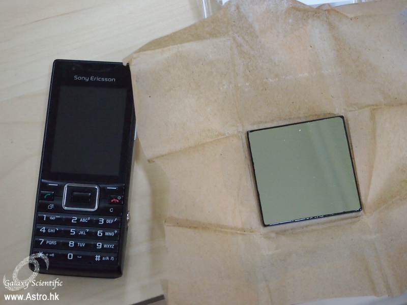

Astrodon 濾鏡到了,死貴的,7片丁方50mm的玻璃,總計3萬多元 :?

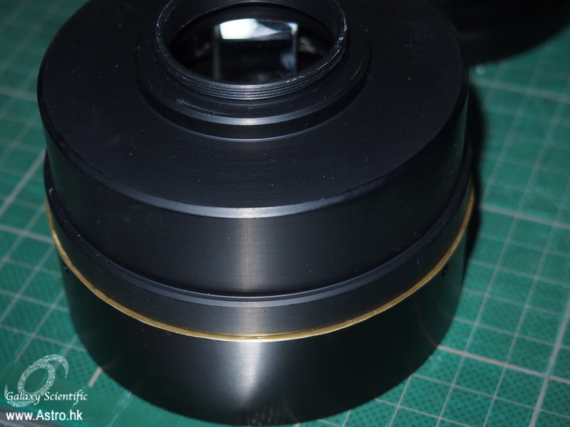

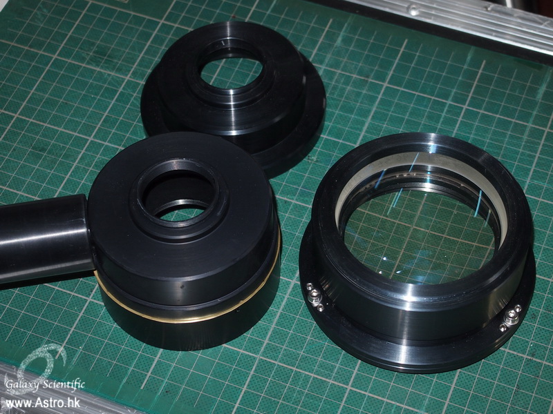

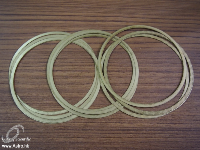

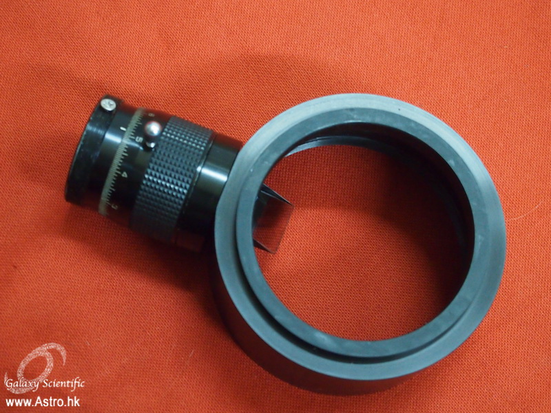

今天買了幾片60um, 0.1mm, 0.2mm, 0.3mm的紫銅,以便裁好後帶到西藏調相機。
一般平場鏡的後焦點有一個最優化的數值,在設計時又會留有+/-1mm的容許誤差,但在全片幅甚至更大時,有機會在+/-0.5mm已開始看到角上的星點有些變型,現在用上36x36mm片幅的16803,這個要求要高些了,不可單量度外觀數字而製作接環,最好預留一些調節空間。
以往若用單反及小型CCD,我會造成可轉動調節:
viewtopic.php?f=21&t=509
但現在的相機重量大片幅大,這方面要做得堅固一點,另外也要留個機會給自己調焦平面準直度。不時看到香港或內地一些用FSQ85拍的照片,在全片幅及100%出圖下,有一個很大的比例看到四角星點變型而且不對稱,但內置修正鏡的Petzval攝星系統,遇到這情況是無能為力的,正如一枝相機鏡頭星點有問題,是搞無可搞的。但前三後二的外置平場鏡設計,彈性是大得多的。
圖中是一個APM 254 f9 APO的TMB 3.5"平場鏡,跟我放在西藏的APM 105/650上的類似,是給6x7片幅設計,全照明像場達70mm直徑以上,就在用上16803片幅,亦可以配合f6光學系統,在不影響入射光路的情況下,加入大至20mm的菱鏡,以製作離軸導星器,加上極高敏感度的STi,最理想不過了:
viewtopic.php?f=20&t=1664
圖中那卷紫銅是60um厚的,用來作調焦平面準直的墊片,除了目前的攝星組合外,現正進行的500 f4牛頓鏡,日後發到西藏也要進行同樣的調校。

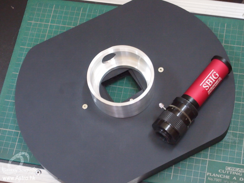

多謝funoooo及其友人幫忙,用機器造了十多個很工整的墊圈出來,0.3、0.2、0.1mm各4個,遠足夠用了。
現在可以製作TMB 3.5"平場鏡 > FLI Centerline接環連離軸導星器,5月底帶到西藏裝上去。

上週造了一個臨時2"接環,純粹用來檢測之用。
這兩天把濾鏡裝上,接上軟件檢測之後,便會造正式接環連離軸導星器,用到TMB 3.5"平場鏡上。

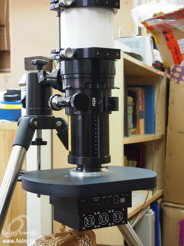

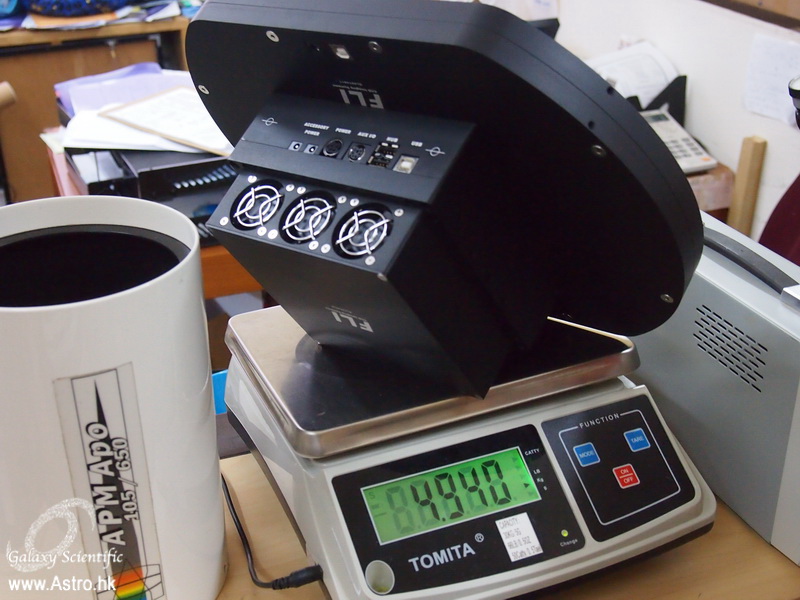

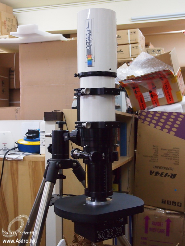

相機連濾鏡及濾鏡盤,加起來接近5Kg,接上APM 105/650有點頭重腳輕(或倒過來?)的情況,重心移到調焦扭的位置。因這鏡跟我在西藏的是同一配置(Strehl 98.9%),也是用最強壯的羽毛3545調焦座,支撐這相機沒問題,但指向天頂時,還是要略為收緊一下才能保持焦準不會往下滑出來,若加上馬達後應會再好一些。

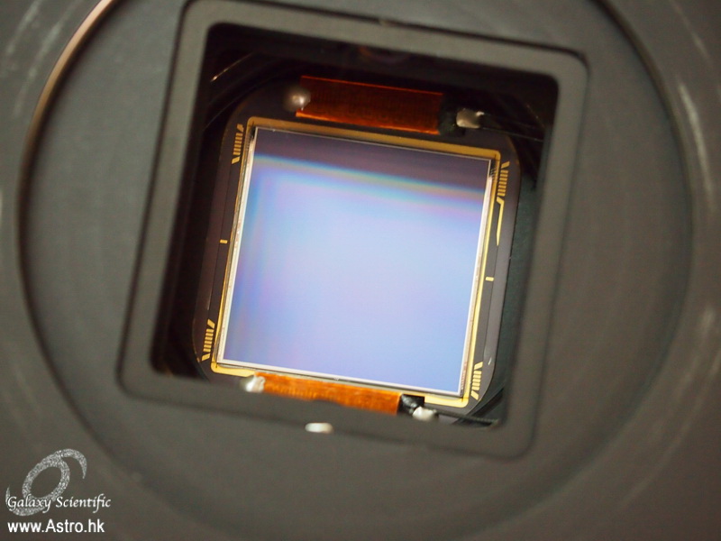

這幾天在測定相機,首次打開快門看見那片16803晶片,可以想像若廿年前有這相機在手,肯定可以雄霸業餘天文界 :lol:
當然從實用角度看,我當時只有一部沒有硬盤,要用floppy disk開機的XT 8086,跟本也推不動這相機。
經過測定後發現相機上標示的焦平面位置根本不對,那些相差的後焦點可能源自我的相機是選用了no cover slip的CCD以進一步保證像質,那裡至少沒有了0.8m厚的玻璃而影響的光程。我對後焦點的控制比較敏感,因為片幅大了,後焦點不對可以製造很多問題:
http://tech.groups.yahoo.com/group/FLI_ ... ssage/6818
http://tech.groups.yahoo.com/group/FLI_ ... ssage/6836
http://www.starrywonders.com/equipment.html
因為這台相機本身比較重,而APM 105/650的鏡筒又是同系列中最短的,加上APM的折射鏡都很強調能用上雙目Binoviewer,所以後焦點特別長,加上這部業餘級別中最重的相機及濾鏡盤,平衡點已調焦鈕位置,這對高橋FSQ106及FSQ85的用戶來說可能已習已為常,但作為遙控天文台專用鏡,我還是會在機械穏定度多做些功夫,所以花了數千元跟APM訂了一枝比正常長95mm的Kruppax 物料CNC鏡筒,一樣可以用天頂目視,僅放棄用雙目觀測,好處是加上這相機後的平衡點在一對抱箍之間。

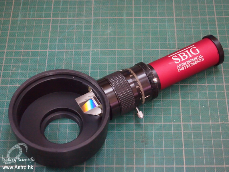

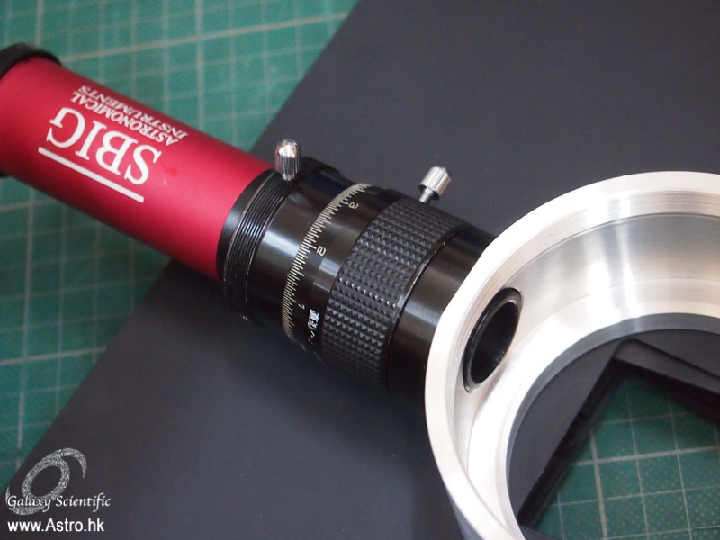

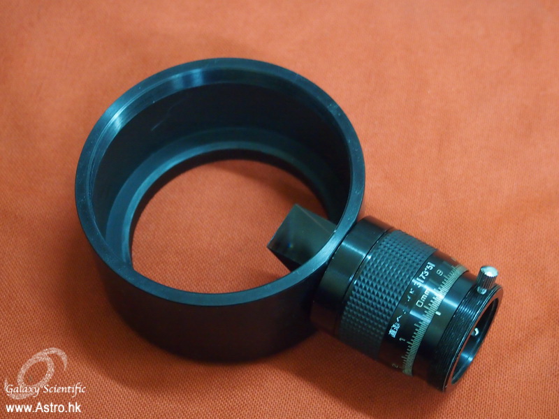

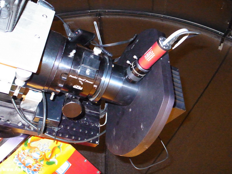

另外離軸導星器也很有用,早前我為TMB 3.5"平場鏡造的如下,但一直沒裝上去用:
這次再為TMB 3.5"平場鏡至FLI Proline 16803 / Centerline 濾鏡盤造的接環,也加入了離軸導星器,導星器本身是用市場上最高敏感度之一又配機械快門的STi,經在香港測定後發現不愁找不到導星:
viewtopic.php?f=23&t=1348&start=20#p12688
而經AutoCAD畫過算過,TMB 3.5"平場鏡本身的特大成像圈,就算用上了20x20mm採光菱鏡,仍不會擋著絲毫從物鏡到16803晶片上的光路,實際上尚有1.6mm以上的間距。那菱鏡的大小按理是能接收物鏡而來的全部光線,但因為一些機械結構,會略為擋了些許光量,看情況若以曝光5秒計,便一定有一定數量的被導星在視場內。
唯一要考慮的是,在不同濾鏡下,因為相機調焦而造成STi失焦的影響會如何。這台APO在RGB範圍的焦距差可以忽略,但Ha及SII還是有點分別 :roll:

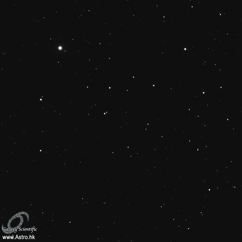

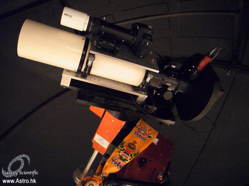

文章社長 » 2012-05-29, 23:00

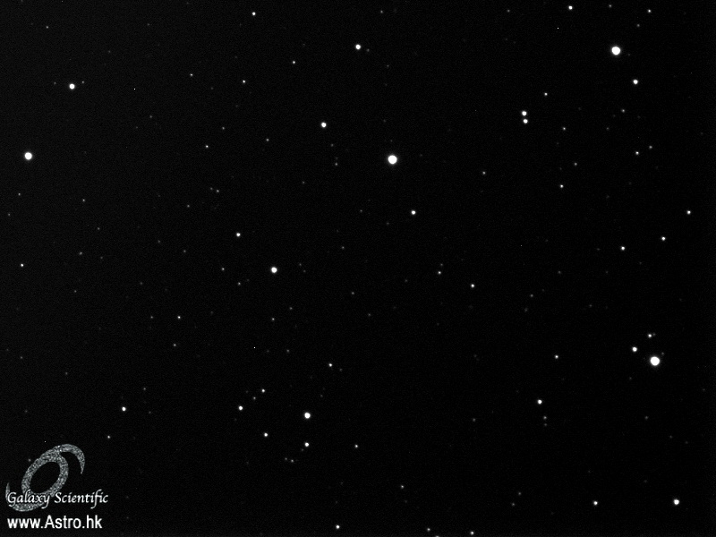

氧化回來,裝上菱鏡,位置設計得宜,讓16803晶片剛好承接105物鏡而來的整個光錐,本週末出發前往西藏安裝,希望一切順利。
Re: 當 APM 105 遇上 FLI 16803

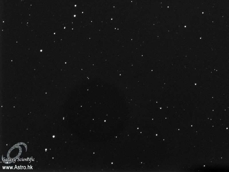

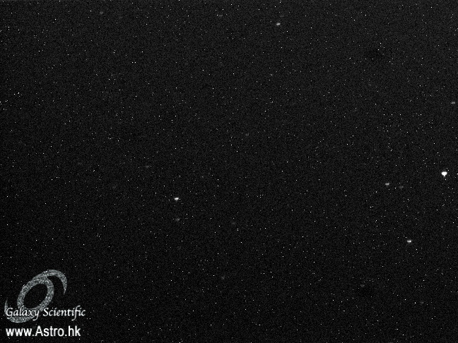

文章社長 » 2012-06-05, 00:59

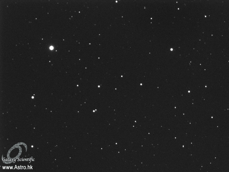

今晚怱忙地裝上所有東西,試拍開光照,首先測試的,是證明自製離軸導工作正常,在滿月晚上,離開拍攝天區不足60度,曝光5秒一定可以找到十顆八顆導星,有些甚至過曝。若某些天區可導星特別少,大不了延長曝光至10秒,以派拉蒙赤道儀的精度及穏定性來說,這修正頻率足夠了。
這個拖拉了半年的自製離軸導星器計劃,總算完滿成功:
註:下圖沒做暗場,所以有些訊點,正常導星時會有自動暗場,導暗星的靈敏度會高些,這也是SBIG STi的機械快問優勢。

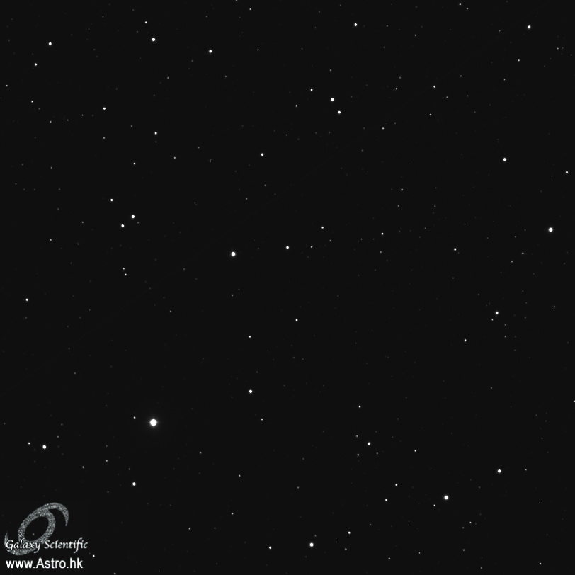

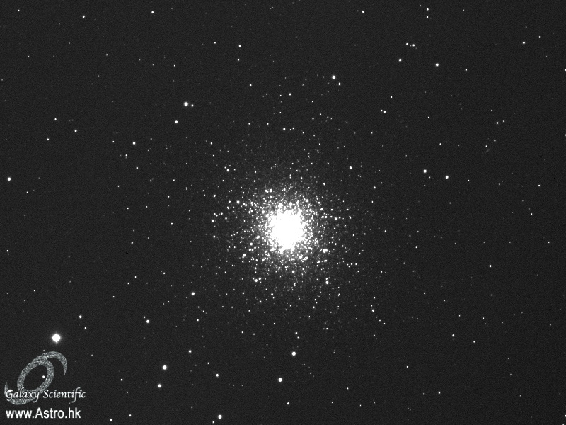

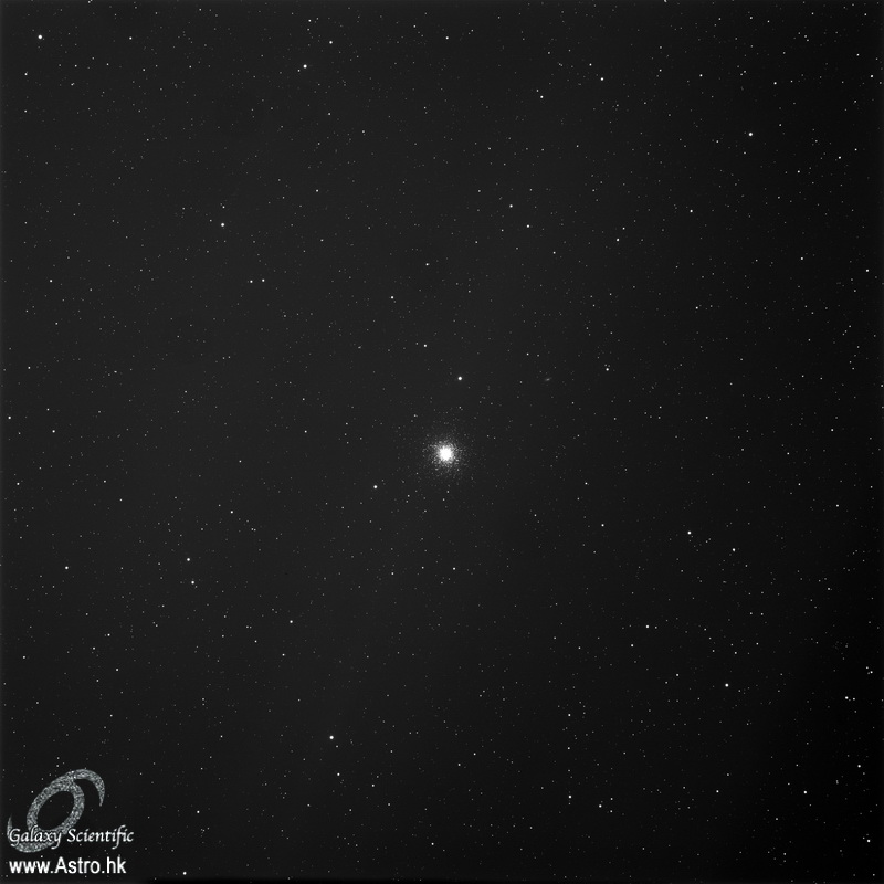

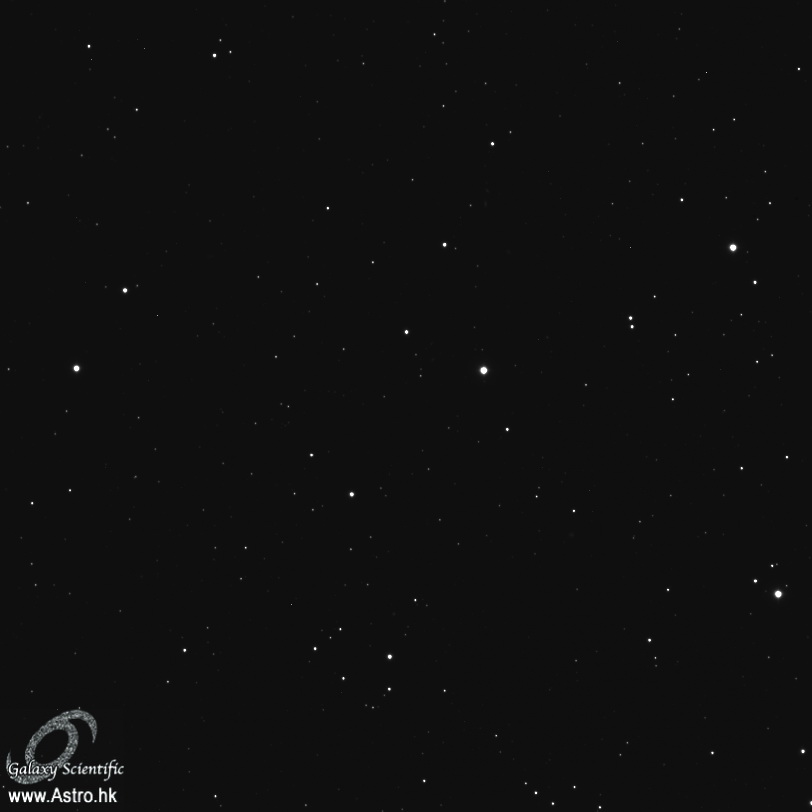

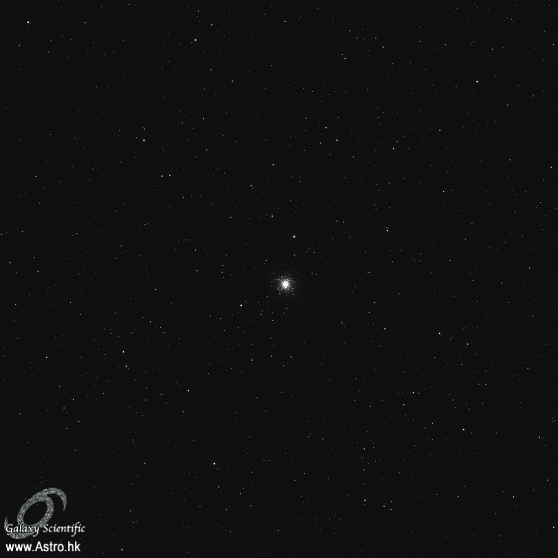

APM 105/650 + FLI Proline 16803開光照。
單張5分鐘曝光的M13,無平場無暗場,拍攝時滿月在不足60度外,照片有些許Gradient,另外要看看右下角的暗角是什麼原因。
下面6張圖片分別為:
- 全圖20%出圖
- 中央截切100%出圖
- 左上角截切100%出圖
- 右上角截切100%出圖
- 左下角截切100%出圖
- 右下角截切100%出圖
角上星點有些變型,其中右上角那張比較明顯,這個跟平場鏡後焦點有關,而焦平面也有輕微不準直,雖然50%出圖問題便會隠沒,但因為16803的36x36mm片幅對TMB 3.5"本身可覆蓋的6x7片幅來說只是小菜一碟,所以我有理由要求完美一些,明天會用預先做好的墊圈墊片處理一下。實際上我造接環時是刻意車短了0.5mm以預留調校空間的,所以角上出現變型是預計之內,而Optical chain是由一系列不同厰及我個人自製配件組合而成,焦平面有輕微不準直要微一下很正常,幸好這鏡不是內置平場鏡的Petzval設計,否則出現問題便無從入手。這亦是我一直推薦選極級APO配平場鏡拍攝的原因,眼見一些買了內置修正鏡的攝星鏡用家,新買回來發現問題,除了忍受外,就只是二手放給不嚴謹的玩家,因為厰方一句"那是我們出貨標準"已可免責。
我們最近談到,攝星者不應自欺欺人,要正面面對自己的器的優缺點:
viewtopic.php?f=17&t=3009&start=20#p19839
儘管一些愛好者認為自己用的是極品攝星鏡,但同時網上貼圖時APS片幅30%比例已看到星點變型,我們不會隨波逐流,給自己的標準是以100%原圖檢視,肯面對才可解決問題。所以拜託各Astrocafe不要硬把一台好好的折射望遠鏡分為只能目視不合拍攝,因為捉到老鼠才是好貓。當最近Sky & Telescope雜誌測試Skywatcher折射鏡時也用到16803片幅檢視,真的希望香港各不同的同學會,能夠統一把自己認為高水平攝星鏡的16803片幅100%裁截出來給大家參考,讓新入門人士有一個一致的參考標準。

另外也說明一點,造了這個離軸導星裝置,我便把對SBIG唯一放不下的功能:內置雙晶片導星,都取代了。
因為我的菱鏡是濾鏡前採光,而經昨晚的測試,亦是SBIG指出,不用太執著STi的焦準,我發現來回0.1mm其實並無影響,亦即相機因為用上不同濾鏡而焦準發生變化要重新調焦時,濾鏡前的STi因而失焦丁點也沒影響,況且我的105在不同濾鏡下並沒有這麼大的焦距差。

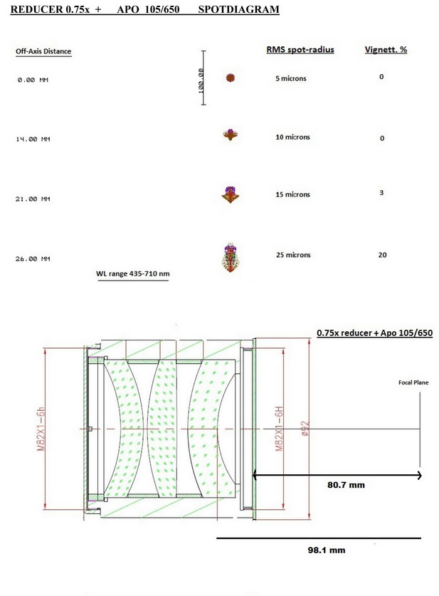

其實我不明白那些所謂目視鏡攝星效果不佳的理據何在,最近Angus Lau兄的遙控天文台,不就是用一台TEC 180折射鏡,加平場鏡拍攝的嗎?
105/650配Riccardi 0.75x平場減焦鏡,絶對可以覆蓋16803片幅,只是角上失光為20%,比TMB 3.5"多丁點而已,135片幅角上失光也只有3%,已比不少打著攝星儀旗號的,在135片幅角上已失光1級光圈要好得多。
另外我認為要界定什麼叫Astrograph? 若我用一台APM-LOMO 80/480或80/600,以光學極限的解像度拍行星月面太陽,不加平場鏡盡用軸上解像度去拍行星狀星雲或球狀星團,然後再平場鏡拍大面積深空,那前兩者是否應歸入其攝影性能的一部份?若你用一台內置修正鏡的攝星儀加個Herschel Wedge或Cak Module拍太陽,有沒有想過後鏡組在光錐聚焦的高熱量下,會有什麼壞影響?最近Lunt就有一個這樣的討論。
難道真的要目視一台鏡、拍深空一台鏡,然後其他又一台鏡?當然我賣鏡會很歡迎這樣的說法,但Astrocafe上不應鼓吹這樣的風氣。

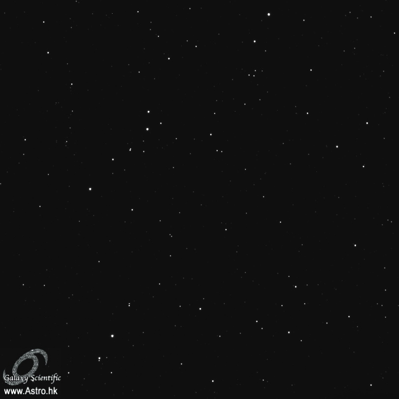

文章社長 » 2012-06-09, 01:58
在高海拔地區工作效率就是慢,加上進入六七八月雨季,有時每晚只有一兩小時晴天,今晚總算初步調試完畢。
兩點值得一提:
1. 自製離軸導星器很有用,因為以高危天區測試曝光半小時,導星鏡仍有些許不同步變型。
2. 人肉校正,晶片已校正至跟天球東西南北向,誤差約三四個像素,即約10角秒水平。
以下分別為全圖20%出圖,以及四角812x812裁切100%出圖,至少以我的標準來說,16803的36x36片幅頗大,而以下照片的調焦、追蹤、望遠鏡修正度都可以接受了。
拍攝數據:
APM 105/650 APO + TMB 3.5" 平場鏡 + FLI Proline 16803 + Astrodon L filter
單張曝光30分鐘,無平場無暗場
Post processing - only histogram stretching

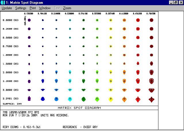

文章社長 » 2012-06-09, 02:05
上一張TMB 3.5"平場鏡的spot diagram
