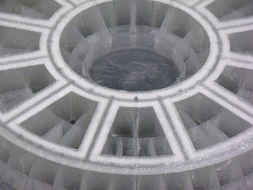

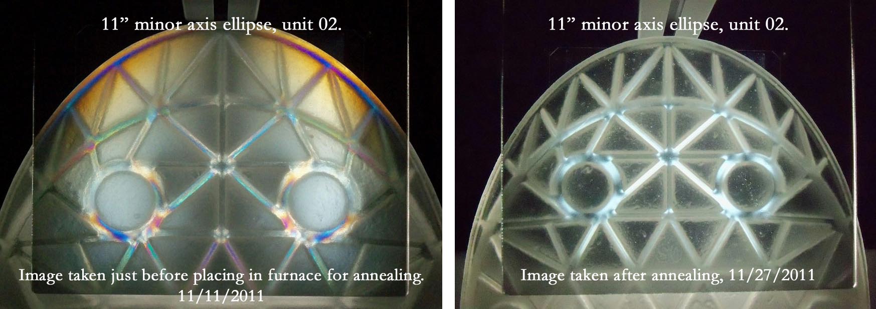

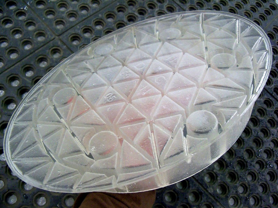

再附上副鏡及主鏡鏡材照片,副鏡短徑11寸(280mm),比我計劃中的500 f4牛頓要大得多:
以下為主鏡材兩個選項,以新設計計,16寸主鏡重約9磅,即4公斤左右。

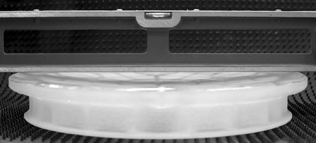

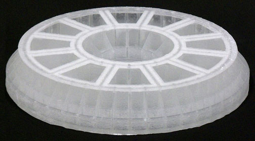

跟Dream Scope初步談過價格及進入細節討論,收到他們最新鑄造的16"主鏡的圖片,僅重兩公斤多點。
對這些中口徑主鏡來說,減輕重量是一個考慮,但最重是要加快熱平衡的速度。以Dream Cellular的設計去模擬,因為主鏡比一整片的鏡材輕了數倍(即減低了Heat capacity),但散熱面積又大幅增加,所以達至熱平衡的時間會快近200倍,新設計因為進一步減輕45%重量,這方面會更厲害:
http://www.dreamcellularllc.com/70cm.htm
因為一片400口徑短焦比,常規厚度Pyrex主鏡,只要內部有1攝氏度的temperature gradient已會造成1/3波長的鏡面變形,一些零膨漲系數的玻璃雖可避免這方面問題,但因為熱平衡時間仍未解決,在主鏡降温期間一樣會在鏡面形成一陣氣流,影響成像。
所以蜂巢鏡材有不可取代的優勢,而我在西藏這日夜温差極大的地區,基本上沒有一刻温度是穏定的,500 f4牛頓鏡是要用上這鏡材了。只要到時磨製主鏡時,面對這個價格的一片鏡材,我會否有點壓力呢  :?
