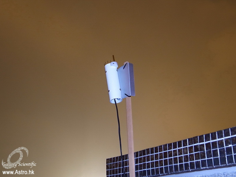

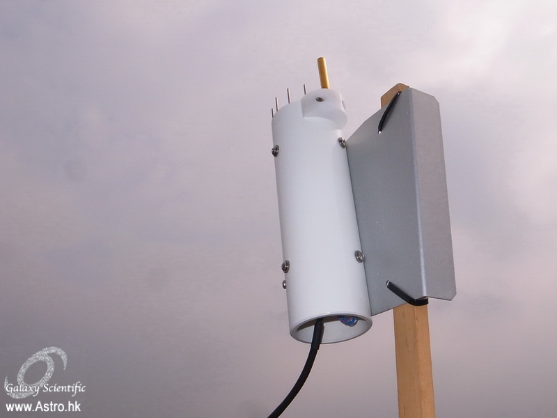

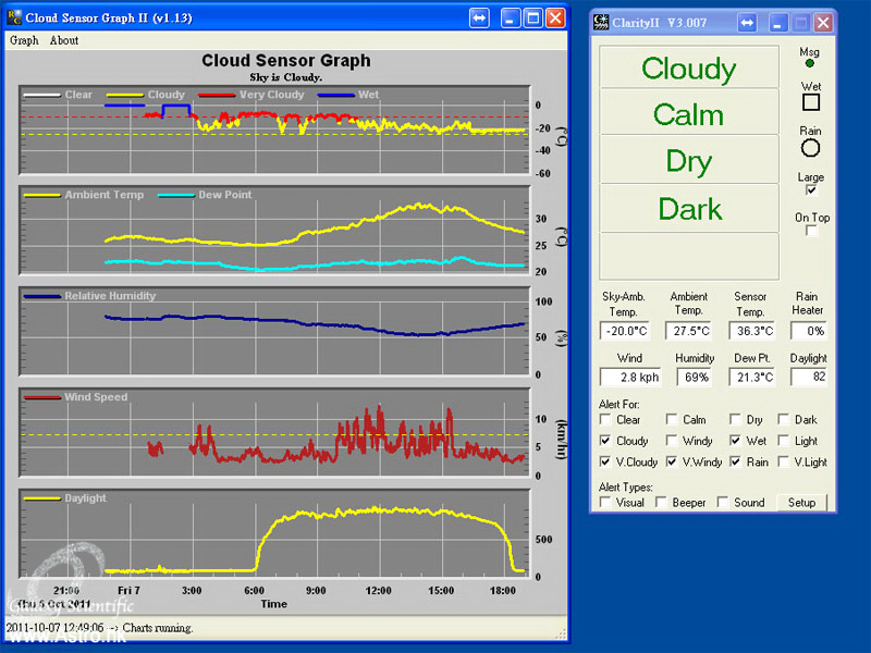

但魚眼監察系統並不能讓我在天文台觀測拍攝時,能夠在香港安睡,所以便要加上一套能因應天氣變化而自動關上圓頂的氣象儀,最重要是能測定雲量及風速,過了臨界點便能透過天文台MaxDome系統關上圓頂的方案,這個便是近日購入的Boltwood Cloud Sensor。見下圖,經過昨日臨時在自家天台架設測試,一切功能正常,也能實時反映當時天氣狀況,包括下雨、雲量、風速、濕度等..... 日後可留意西藏天文台一帖,有關器材的應用情況。

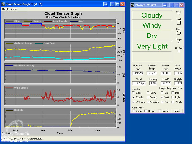

文章社長 » 2011-10-07, 19:11
過了秋分,日短夜長,從最底的那條Daylight曲線看到,早上六時天色轉亮,不足12小時後又再轉暗,香港的環境跟西藏不同,在大氣透明度高的地方,日出日落時的天空亮度變化比較明顯的,到時便會按實際情況調一下臨界點。
今天下午的濕度下降,在60%以下,十分舒服的。

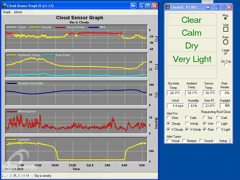

文章社長 » 2011-10-08, 11:08
上一張今早的截圖,Boltwood Cloud Sensor的確有用,早上9時後天色轉晴,展現些許藍天,如左圖第一幅曲線所示,貼近定義晴天的臨界線,因為香港始終受一定空氣污染及煙霞影響,或許這條晴天定義界線可以再調一下,若換在西藏的話肯定可以拍攝了。
第二及第三組曲線是溫濕度及露點,一般來說這個不是遙控天文台的最關鍵因素,或許可作長期參考吧,又或者若濕度長期高企,白天關上天文台後便要啟用抽濕機保護器材,但這個在西藏不用担心了,但入冬後晚上的溫度我是比較關心的,例如那裡11月至翌年2月左右晚上可以在零下廿度水平,Paramount ME的轉速要調低一點或更換潤滑油。那次在Tucson Arizona出席Lunt太陽派對,美國NEAF的主席Alan跟我開過一個玩笑,他說在中南部的Colorado出品的Paramount較適合在溫暖的新墨西哥州運作,而北部芝加哥附近出品的Astrophysics赤道儀,在北方的寒冷氣候會好些。的確在香港出生成長,我對什麼叫凍土層、下雪、地震、高原缺氧等毫無概念,只要颱風時不外出,有鯊魚出沒時不去海灘,基本上就安全了,在香港也習慣了高速的上網,致電999求助數分鐘便會有醫護人員到場,現在於組建個人西藏天文台,面對是一系列前所未見的挑戰。
第四組曲線是風速,以Sirius Observatories或Ash Dome來說,並不建議風速40Km/hr以上打開天門窗,白鷺湖天文台那種下天窗不放出來(drop out)而是管在軌道上的,這個限制可以上調,但在那種風速下,相信視寧度或其他望遠鏡赤道儀等機械部份也會遇上不少問題,不拍也罷。可以說,現時我的西藏,雨雪及強風是對天文台最大殺傷力的兩個因素之一,但只要Boltwood Cloud Sensor工作正常,便可以觸發訊號關上天文台。現在我最担心的,就是這個Boltwood Cloud Sensor,以及天文台兩組MaxDome控制板的防雷保護。
第四組即最下面的曲線可顯示日照時間,可以看到這兩天都在早上及晚上6時左右日夜交替,因為日夜的照明度可自行定義,所以我可以按最低限度的防止陽光照進望遠鏡,或較高指標的避免拍攝受晨光影響,而重新設定指標。當然這裡也有另一個用途,就是監察晚上是否會有些不正常的亮光(例如鄰近的燈光或汽車等)影響現場環境。按昨晚的情況來說,我的天台還是很穏定的,鄰家沒有到天台亮燈洗晾衣服。

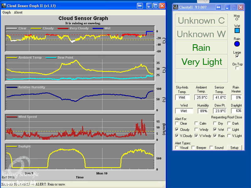

文章社長 » 2011-10-10, 16:47
今天下午開始下雨,Boltwood Cloud Sensor正確提出警示,因為本身設計關係,風速及雲量已不能測定,但因為天文台在這情況下理早已在多雲階段關上,所以並無影響。
亦正如Boltwood Cloud Sensor本身的定位並非常規氣象站,而是測定雲量及特定像象元素,並輸出警號以關上天文台的保護措施。
從第一組曲線的雲量圖可見,過去三數天,只有昨日及前日傍晚丁點時間為晴天。

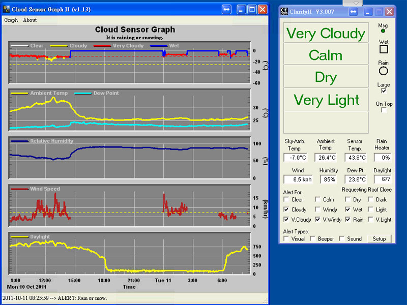

文章社長 » 2011-10-11, 10:56
昨晚時雨時停,從第一組曲線看到,有間歇性停雨轉至密雲的時間,但實際上下雨的時間應比曲線量得要的短,因為測量窗內有發熱線,最高達70度,要把雨水蒸發掉後才可測定風速。
運作了數天,可以結論這個儀器很實用,架設也十分簡單,基本是Plug and Play的。
