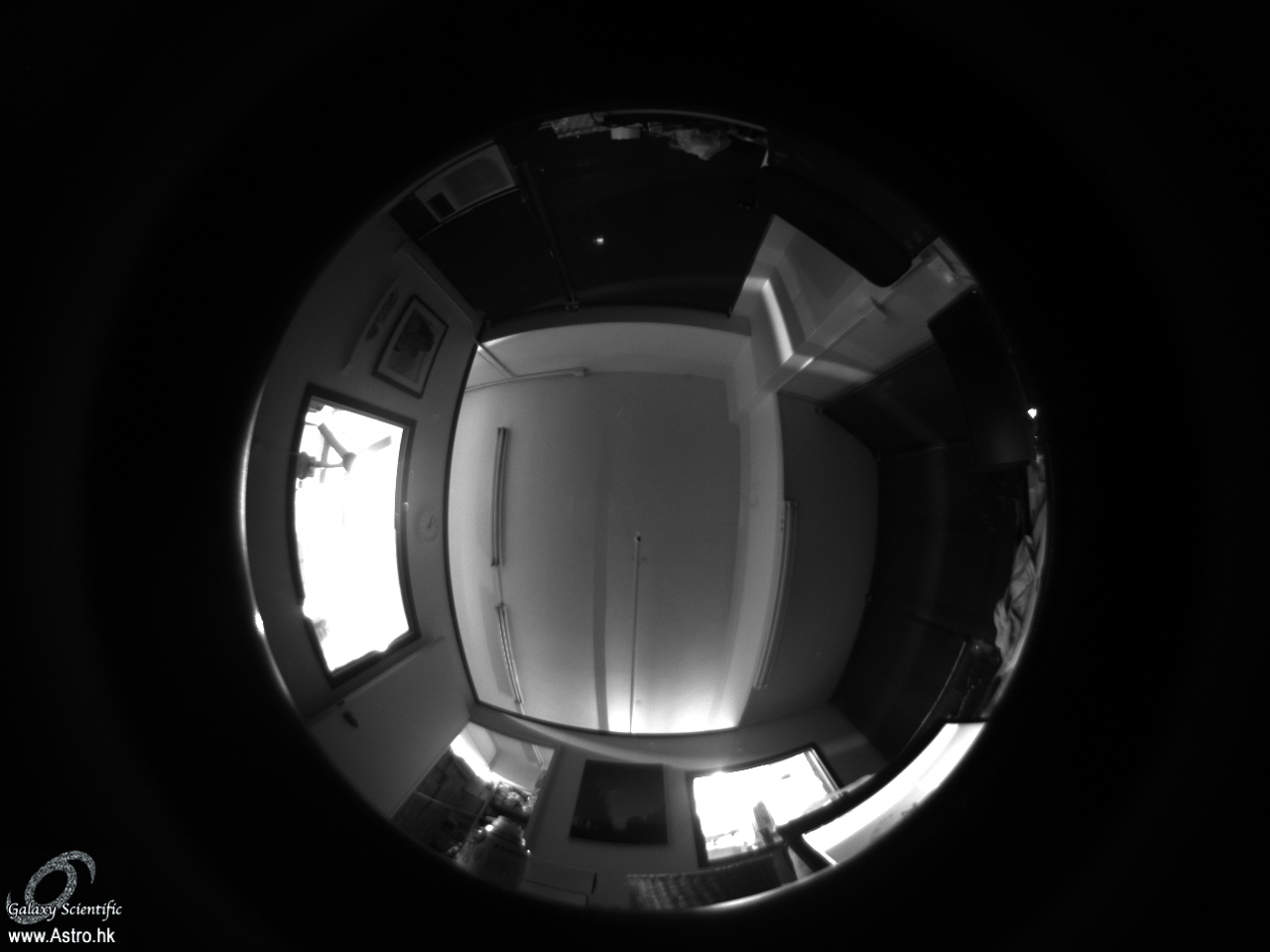

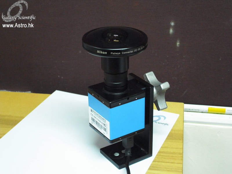

最近為自己的西藏天文台物色一些週邊器材,包括想置一部類似SBIG的all-sky cam在那裡,但又想試試能否用手上的器材組合一部,主要是解像度高些的,特別對彩色版更有利,初步看技術上是可以的。
因為這只是個初步實驗,並未投入測試,所以待成功後才移至自製器材專區。
初步測試組合如下:
- 映美精DMK41AU02.AS,按現時180度成像圈的大小約850x850像素計,其實DMK31或DBK也足以應付,但41及31系的價格一樣,在那種應用環境下最高幀速根本用不著,而最終要傳輸的檔案大小也可用ROI解決,所以暫不用花心思在這事上。選映美精相機有幾個好處,包括可拍攝錄像、定格、可調對比度增益曝光等,曝光時間由1/10000秒至1小時不等,又可自動曝光,拍攝間風景或夜空如銀河及流星雨,甚至長時間曝光的星流跡也可以。
- Nikon fisheye converter FC-E8,這枝鏡很有意思,10年前接上Nikon Coolpix相機拍流星雨,已發現這鏡的修正度不俗,估不到今天還寶刀未老。
- 6mm CCTV 鏡頭,才數十元的貨色,輕巧實用,或許改用8mm以用盡DMK41的短邊長960像素的限制下,產生最高解像度的180度成像圈。
因為相機僅需用一條USB線供電及操控,其他如防水罩等也是數百元的貨色,試試稍後再測試一下,再向大家報告。以下僅在辦公室試拍,有機會移至夜空下拍攝。
all sky.jpg (439.14 KiB) 被瀏覽 49800 次

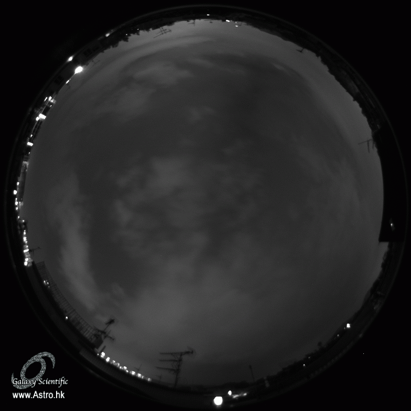

今天晚上管他什麼風暴警告,把魚眼鏡及電腦抬上天台拍了一系列定格照然後合成GIF動畫,因為映美精相機的操控彈性很大,經過今晚測試後,只能用四個字來形容:太好玩了! :P
拍攝數據:
- 映美精DMK41相機
- 1280X960解像度,以ROI限制魚眼圈範圍即828X828像素。
- 增益256、Gama 100、曝光 4s
連續拍攝10幀定格,然後以GIF animator合成動畫,可見雲層在天上高速掠過。另外也可以看到,我的自家天台觀測環境並不太理想,視野或許是夠開闊,但光害不低之餘,最大問題還是長期透明度偏低,要用到5nm窄頻濾鏡加上近三小時曝光才可拍到這個樣子,但訊噪比還是不足:
viewtopic.php?f=17&t=366#p3307
初步結論:
- 以下動畫以照片的100%出圖,目前看的鏡頭組合成像不算差,因為早前忘了DMK本身也是無紅外截止濾鏡的,所以DBK41的成像不會更差,只是解像度低些。
- 為減低影像訊噪,增益已調至最低的256,但曝光4秒已經足夠,不科學的比較,我在西藏看到的銀河比今晚掠過的雲層亮,所以移至西藏拍攝全天域星空應該沒問題,曝光不會導致星點拉線
- 以每幀曝光4秒的定格影像約200多KB計,正常的網速應能應付,而流星劃過天空大多在4秒內消失,在重要的晚上,這個設定應可拍下不少流星
所以我說太好玩了!
以下的檔案有2MB大小,網速慢的同好要待動畫完全下載後才能觀看。
All Sky Animation.gif (1.96 MiB) 被瀏覽 49724 次

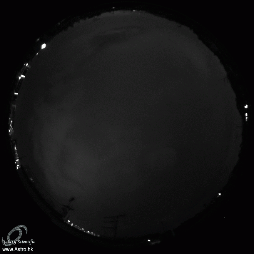

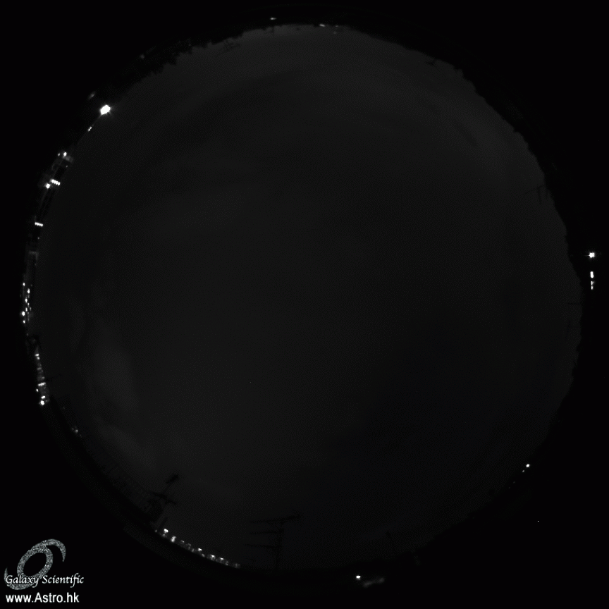

今晚找了另一枝8mm鏡頭,光圈全開下仍有比昨天的鏡頭較佳像質(下圖一),收細光圈像場週邊影像更銳(下圖二),而且本身有接環可以直接旋上魚眼鏡,成像圈又大一點,約860像素直徑,初步看這個可以定案了,只待好天氣在星空下測試。
All Sky Camera 4s closed aperture.gif (1.41 MiB) 被瀏覽 49684 次
All Sky Camera 1s full aperture.gif (1.63 MiB) 被瀏覽 49684 次

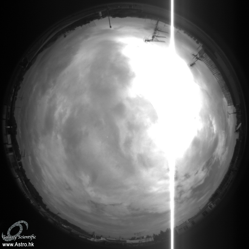

文章社長 » 2011-10-04, 10:46
universe24 寫:其实另外一个问题是白天的时候如何防护系统不被烈日照晒,恐怕连CCD都会烧掉...
今天拍的,把增益調至最低的256,曝光為1/10000秒,光圈收細,除了太陽那裡有些溢滿外,還是看到雲層及地面景物,情況與SBIG All Sky Cam相若,留意1:40,
http://sbig.impulse.net/sbwgifs/allsky_storm.wmv
有些人會在白天控制一個擋板之類的,把鏡頭遮著,但我想瞭解白天雲量,所以也不能太保護相機了。
