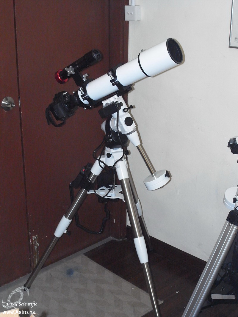

隨著西藏私人天文台投入運作,我希望未來數月花點時間用這套EQ5 Pro拍些照片,分享其工作表現。下圖是我轉用矮身三腳架起APM-LOMO 80/600及導星鏡的情況,因為鏡身比較輕,所以亦改用3.2Kg配重。希望稍後分享一些600mm焦段下的拍攝表現。

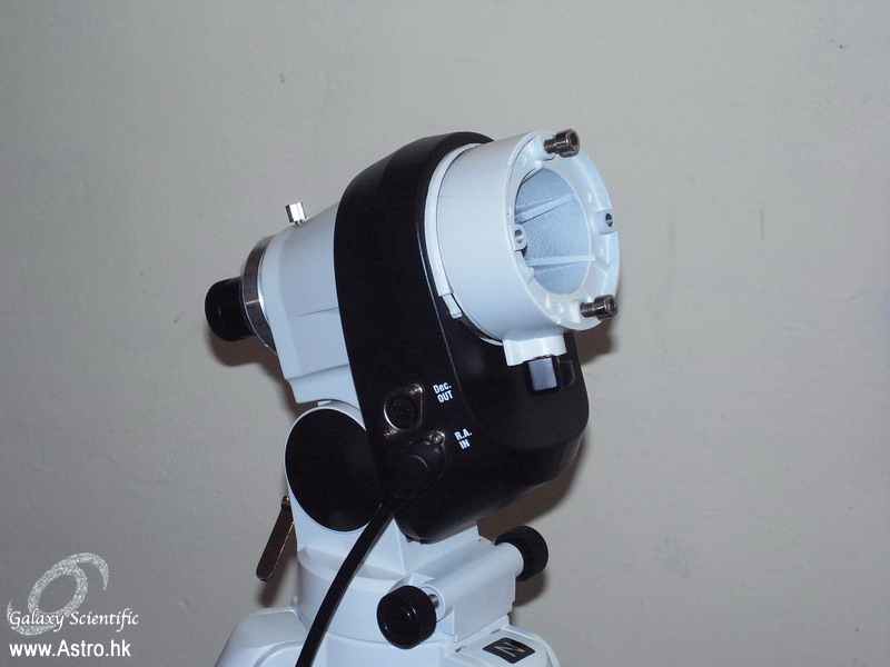

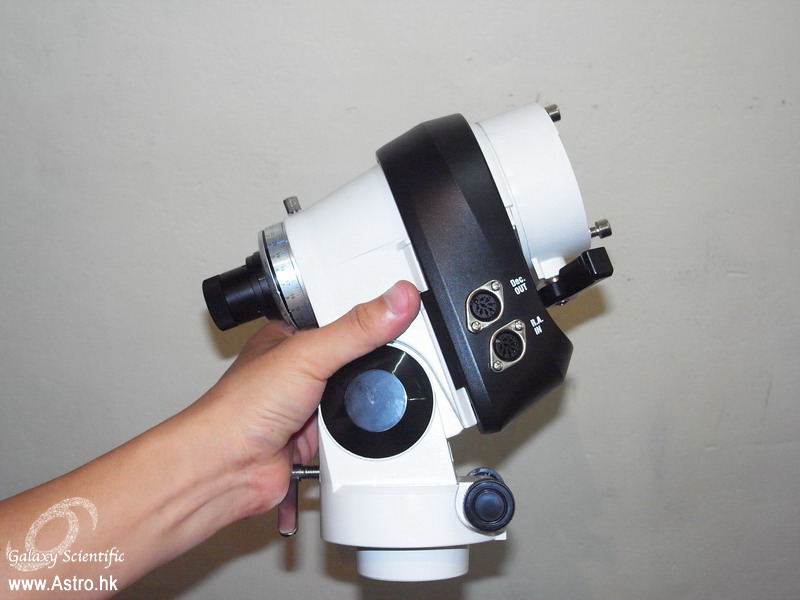

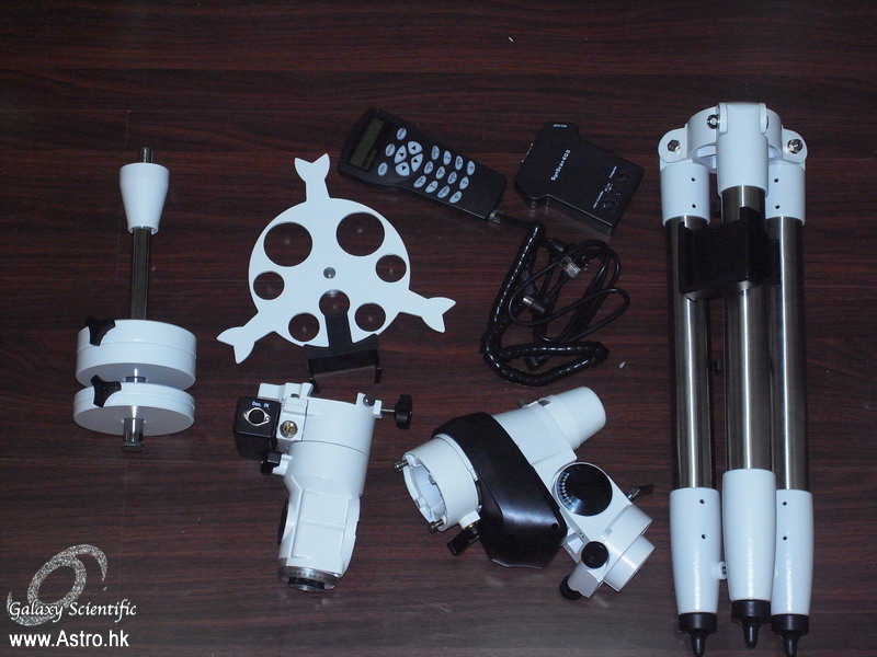

Skywatcher EQ5 Pro 最獨特之處,是其極軸及緯軸可以解體,而僅極軸及三腳架配套,便是類似Vixen Photoguider的攝星儀。但EQ5 Pro有以下特點:
- 手控可提供PEC週期誤差修正,提升盲跟精度
- 三腳架輕堅固,因為赤道儀本是可承10Kg器材及相應配重,即按理極軸及三腳架配套,可不加配重承20Kg器材 (但這情況應不會出現了)。
- 控制器有導星口,可以LVI或其他導星器單軸導星
- 整台具備GOTO、自動導星功能的赤道道,包括極軸緯軸及重型三腳架,售價HK$5880,仍比Vixen Photoguider平宜
Re: Project EQ5 Pro
文章社長 » 2011-08-25, 18:31

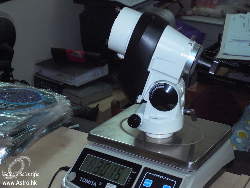

若想進一步減低重量,可乾脆拆出極軸,造個接環用在一般相機三腳架上。
- 秤一下極軸連微調支架組件,重量為3.015Kg

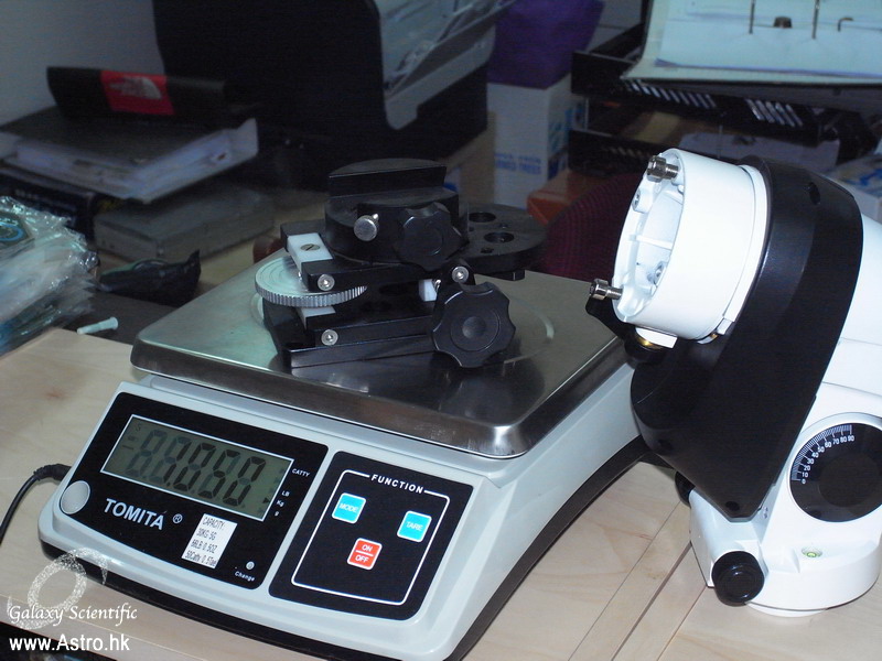

- 而若用其他微型攝星儀,一般愛好者會配備一個微動雲台,本身重量已達1.050Kg

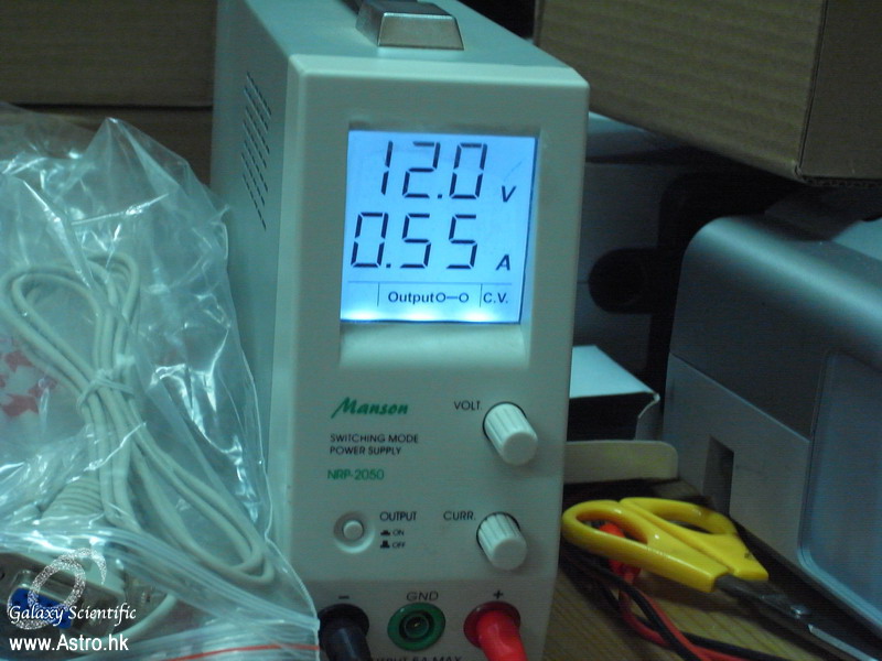

EQ5 Pro的單軸導星狀態下,耗電量為12V 0.55A水平,我們現時為Astrocafe內友好供應的鋰電,主要用於電腦、電動工具或電動車等,都十分輕巧。一片12v 20Ah鋰電可以供應HEQ5 Pro、望遠鏡、導星鏡發熱線、相機、導星器等運作一個晚上。若用在EQ5 Pro上作單軸導星,一般C Cell乾電池可用一個晚上,省一點的改用我們常用的鋰電,12v但小一點的10Ah的,重量估計在1Kg以內。現時我們在西藏私人觀測站放了三片12V 20Ah的,以便日後到場用小型赤道儀攝星,又或者用Dob 16 GOTO觀星時用。
