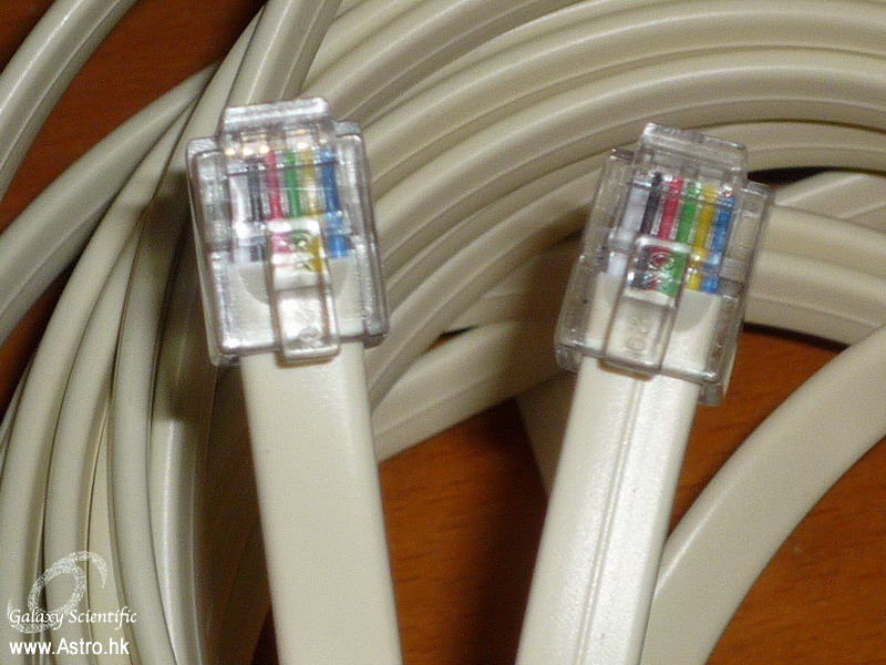

因 LVI 提供的電腦駁線及 Autoguide 線太短,想自製加長線。為此想請問 6芯 及 8芯 線兩頭排序是如何?煩請社長幫忙解答。

跟你手上現時在用的LVI一樣編排佈線再造一條不就成了嗎? :roll:
不過小心不要改得差距太遠,因為LVI設計時要顧及電感影響(inductance),隨便改有可能讓LVI不工作的。

就是"老眼昏花",看不清楚排序オ問! :? 好似是 straight,但總看不清幾條線。希望社長能解答。
另最長可多長?太短真的不方便。 :mrgreen:
Re: [詢問] LVI Autoguide 及駁電腦線排列
文章社長 » 2011-07-12, 08:31
看下圖,這條導星線可以兩米長左右,甚至應該長一點也沒問題。
手控至導星頭那條是普通網線,但不要太長了。
