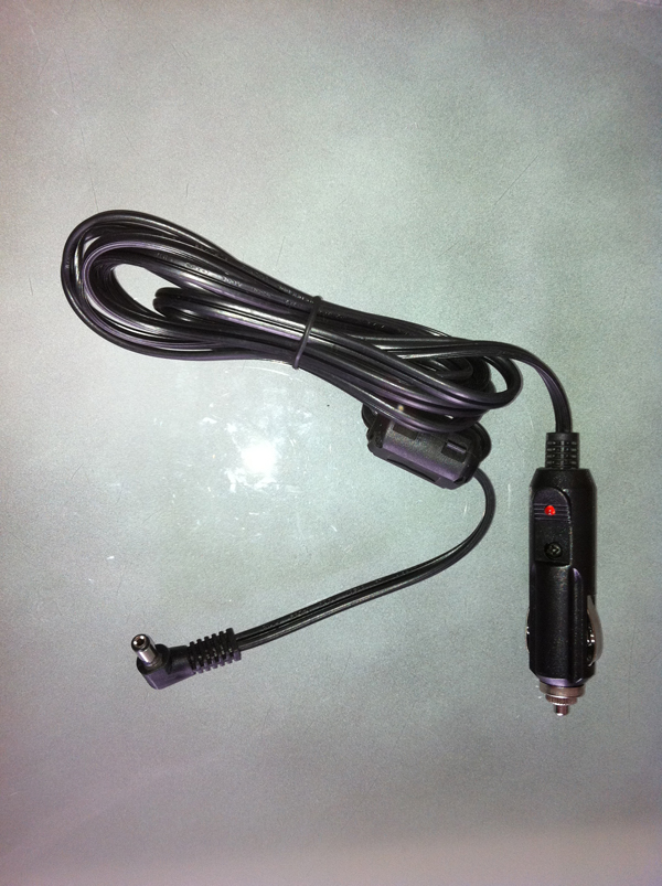

chuen Lee » 2011-05-29, 01:15
請問各位師兄那條線有什麼用途呢 :?:

文章mwtse » 2011-05-29, 02:05
粗的一頭連接汽車點煙器取電,電壓約 12 ~ 13 V,電流上限 10 A。點煙器是一般汽車的標準設備,所以差不多全部供汽車用的電器,例如汽車吸塵機,打臘機等,都使用這一種插座的。這條線應該是 Goto 望遠鏡附送的,方便使用者駕車前往觀星地點時不用帶額外電池,不過,電線的長度太短,根本不實用。

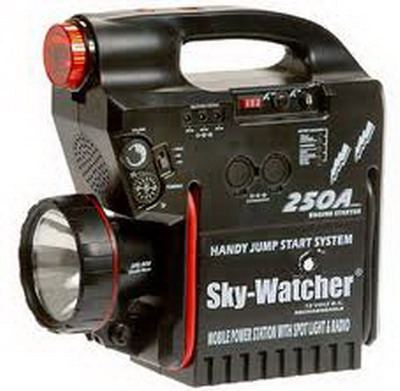

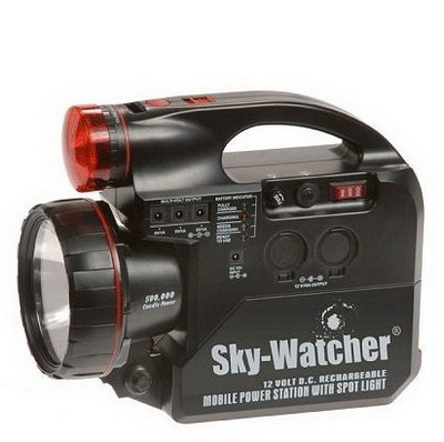

Sky Watcher 的GOTO系列赤道儀有一個"特色"是耗電不低 :lol:
無論是你的HEQ5 Pro,或是其他EQ3 Pro, EQ5 Pro, NEQ6 Pro,追蹤狀態,如恆星速月球速都在0.7A水平,GOTO導入星體時在1.0A水平,由於赤道儀本身有穏壓作用,若電壓降低則電流會上升填補所需功率。
所以無論是Pro系列的赤道儀,或mwtse的Dob GOTO,Sky Watcher的工程師都建議用Powertank,即內置一片鉛酸儲電池並附有照明等的手提供電系統,功率分12v 17Ah或12v 7Ah的,以17Ah來說可以支持一個晚上,7Ah則適合學校不過夜活動,例如一般兩三小時的。Powertank除了2.1mm供電座外,就是兩三個煙插座,這條"煙插線"就是這用途,以Powertank供電給赤道儀。

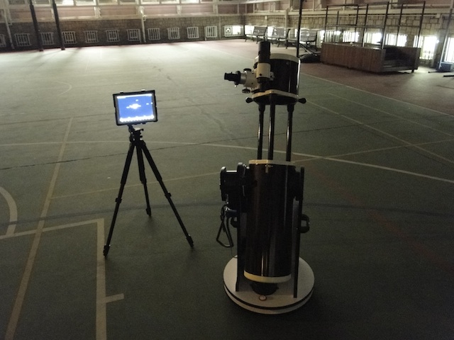

星期五晚在學校操場試用,該電放在左邊把手上。
P.S. 該 Dobs 效果非常理想,路過的人質疑看到的土星是不是假的,因為光害大到肉眼幾乎看不見土星。旁邊的 iPad 對講解望遠鏡看到甚麼甚有幫助。

mwtse 寫:星期五晚在學校操場試用,該電放在左邊把手上。
你的ipad裝置正是我想做的東西,請問可否分享一張相看看你如何把ipad固定起來?

David 寫:
嘗試在淘寶找,但卻沒有合適的 iPad 架。有一款勉強可以用的,設計有點像座地燈,一個圓盤型的腳內有鐵片的一種,但有相當重量攜帶不便。於是決定使用可吸在汽車擋風玻璃上的 iPad 架改裝,其實亦找不到最滿意的 iPad 架,因為全部架都是設計來夾比較厚的東西(例如 netbook)。至於改裝方法,是買了回來拆開之後再想了幾天才想到的,該款 iPad 架內有一枚長的 M4 螺絲在一個波頭內用來上緊波頭,於是裁了一塊鋁,底部造 1/4"-20 螺絲孔,可以安在任何相機三腳架上,上端再鑽一個 4 mm 的孔,讓長螺絲穿過上緊,很簡單的設計。由於該部分是波頭,但我不希望有大多活動餘地,所以銑了個約 3 mm 深的圓型「盤地」把波頭的內芯藏入。安裝後發現還是太易轉動,於是作弊用了一點膠水,所以不能拆開拍攝內部的構造,但明天回校可以拍張相你看看。你做不做得慣金工?如果不慣可以幫你多造一個,但要去買 iPad 架,鴨寮街賣 60 元。

Re: 請問
文章David » 2011-05-29, 17:57
mwtse 寫:但明天回校可以拍張相你看看。你做不做得慣金工?如果不慣可以幫你多造一個,但要去買 iPad 架,鴨寮街賣 60 元。
等你的相,我會給實驗室技術員看,我自己對金工完全沒有認識! :oops:
