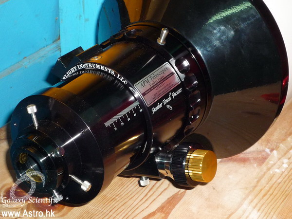

下圖是我的APM-TMB 203 f7及105 f6.2所用的3.5"羽毛調焦筒

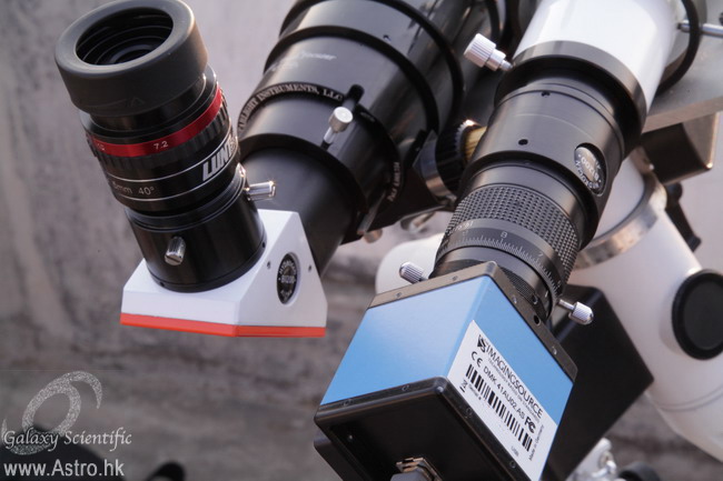

下圖是我帶往雲南,用在LS60T上的2"羽毛調焦筒
