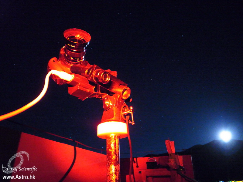

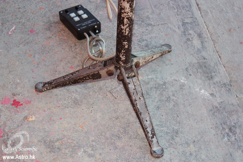

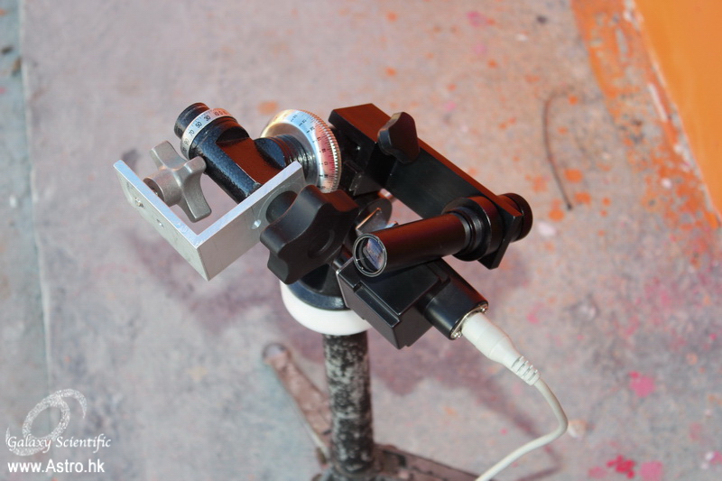

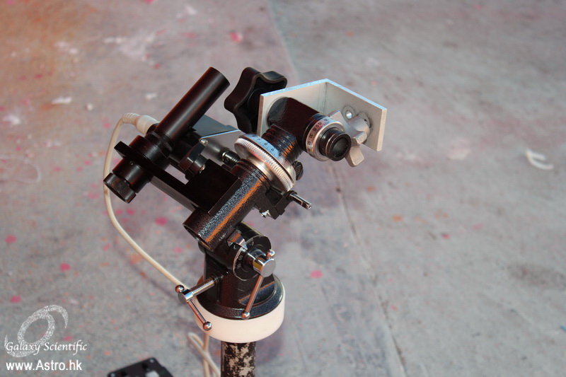

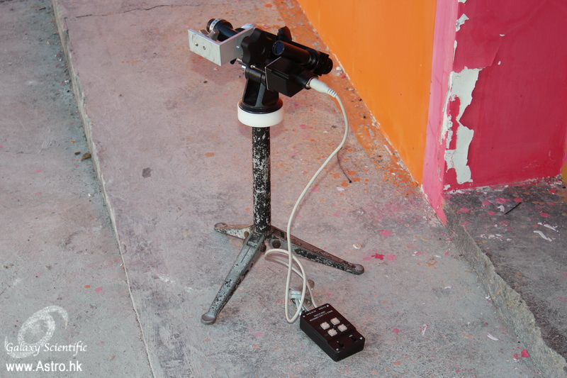

貼幾張器材照片

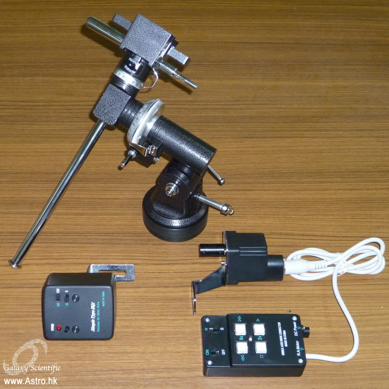

文章社長 » 2013-03-28, 14:50
樓上的赤道儀已留在西藏,但香港還是有些需求的,包括最近改良的LS35T:
viewtopic.php?f=20&t=3554
希望在香港多開一套EQ1,方便配合LS35T拍攝太陽之用,或間中承50ED或80APO目視或拍些簡單東西:
viewtopic.php?f=9&t=2924
用黑色賽鋼造了一個低座,可以接在普通3/8"的三腳架上,輕便又穏固。照片中沒有的是赤道儀接望遠鏡部份可用原厰的1/4"轉接座,方便接上不同望遠鏡。
選EQ1摩打有個秘訣,圖中左下的為經濟版摩打(HK$280),右下為deluxe版摩打及手控(HK$580),EQ1 連deluxe版摩打及手控全套HK$980,全部選項星河科研社有售。
Deluxe版摩打及手控的特點是電路以石英產生震頻,不會像經濟版那款受温差或其他因素而轉速不穏,所以用來拍星野便一定要用Deluxe版。
