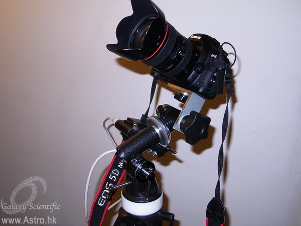

社長 寫:當晚的設定:
- Canon 5D Mark II Modified
- Sky Watcher EQ1 赤道儀、EQ1 Deluxe 摩打
- BENRO 碳纖三腳
- Canon 24-105 f4 Zoom 鏡頭、Nikon 200 f4 鏡頭
拍攝過程:從西陲阿里地區出發,經過18小時千多公里顛簸旅程,到達海拔4300米的桑桑鎮,於旅館小休5小時後起來拍攝,破曉時份氣溫冰點以下,附近不時有野狗吠叫迫近。教授問為何要尚要拍攝,回曰 "要把故事完成" :roll:
社長,
When u join the EQ1 & the Benro tripod, any modification or strengthening needed? As the base of EQ1 is larger than than of the tripod, it may not be very stable. I cannot see clearly from ur photos...
Willis

社長 寫:當晚的設定:
- BENRO 碳纖三腳
社長,
Willis
我這次用的是輕便碳纖腳架,三腳架頂端支點和赤道儀底端都是僅20mm直徑左右,所以沒有用上那個賽鋼底盤,強度是比原有設計弱一點的。不過由於曝光時間不長,都在一分鐘以內,所以暫時影響不大 。
或許這樣說,這樣情況下我對極軸並不十分精準,好處是表示以上水平的照片,複製性很高,即是說若你滿意我這樣粗疏設定下拍出來的照片,大家也很容易用這套器材拍出同樣水平的照片 :roll:
所以我還是那一句,若以300mm或以上,我一定會用自動導星拍攝,而100mm以下,則可考慮盲跟。

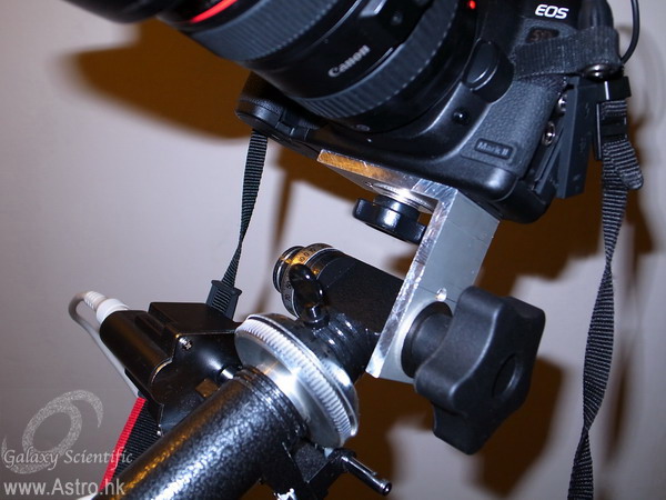

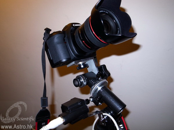

自從上月在西藏4300海拔清晨冰點以下成功測試這套EQ1赤道儀後,便決定要從兩個方向作出改良,
1. 選兩枝可於F4光圈拍攝全片幅銳利星點的鏡頭,會比樓上拍照片的F8光圈快4倍,暫時所見,可能考慮Canon TS-E 24mm f/3.5L II 及 Canon EF 180mm f/3.5L Macro USM
2. 為減輕重量及赤道儀負荷,這兩天已動手術把緯軸望遠鏡接頭及配重部份移除,並用上大型手擰縲絲,方便晚間操作。

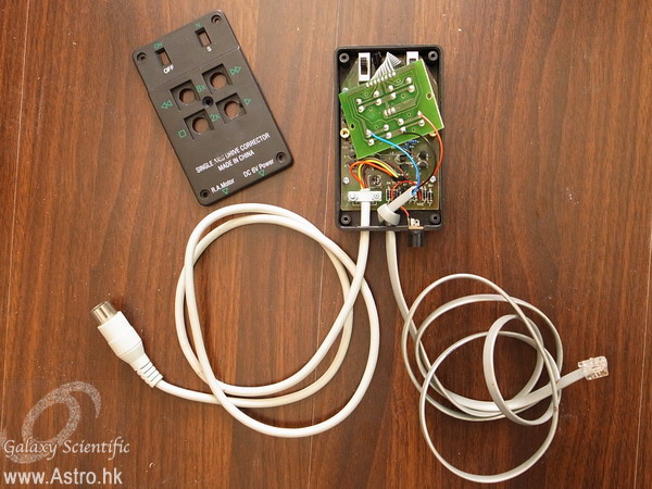

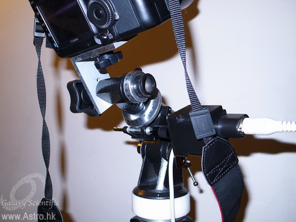

自4月份到西藏測試這台EQ1拍得一張天蠍人馬銀河照後,一直沒有機會進一步測試,一來不太滿意手上的鏡頭,二來也感到EQ1這赤道儀的追蹤誤差不少,不容易達到我要求的200mm上限長時間曝光的目標。為了準備10月份西藏之行,以及日後開展數碼廣角深空拍攝,這個月剛買了一枝Canon 180 F3.5 Macro,又決定改裝一下EQ1,測試一下其單軸自動導星表現如何。

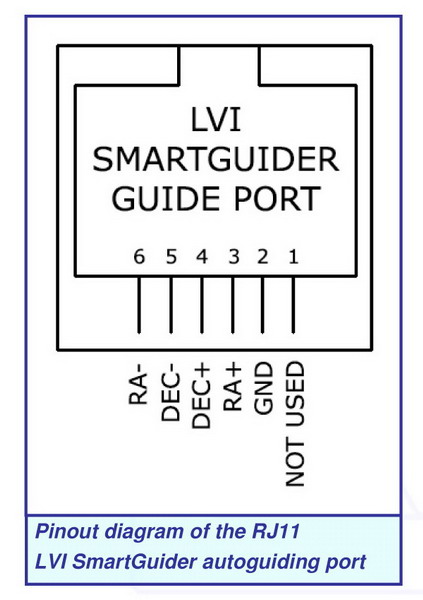

改裝方法很簡單,按LVI的ST4導星口設計,6條線位從左至右分別是赤經-、赤緯-、赤緯+、赤經+、接地、空接。其中+/-只代表該軸的正反向轉,可隨意對調。

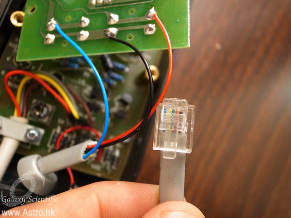

改裝方法很簡單,拆開手控蓋上的5顆縲絲,然後再拆開按制板兩側兩顆縲絲,然後在手控上鑽個小孔塞入導星線,另一端是接上了RJ11頭的,這端則分別把赤經-(藍)、赤經+(紅)、接地(黑)焊至停鍵、2x鍵、地那三個焊點上便可以,其餘三條線齊口剪去空置便可以。使用時,如常裝上LVI及導星鏡,這個赤道儀手控出來的導星線頭則插到LVI手控上的ST4導星口便可以。
因為LVI第二代提供單軸導星功能,操作很直接。第一代LVI用戶則可先以雙軸赤道儀做一次Calibration,做的時候要放置導星頭,讓晶片長軸跟赤經線平衡,讓單軸赤道儀不能作緯軸修正時可以容許更大的導星漂移。做完Calibration後把LVI接上EQ1並用Load功能進入導星程序便可以,擺放導星頭時也要晶片長軸跟赤經線平衡,以及跟Calibration時一樣置於子午線的同一側。
稍後發表測試報告。

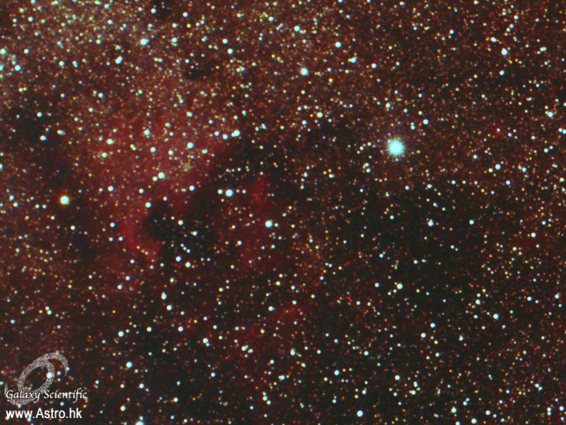

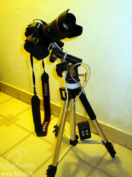

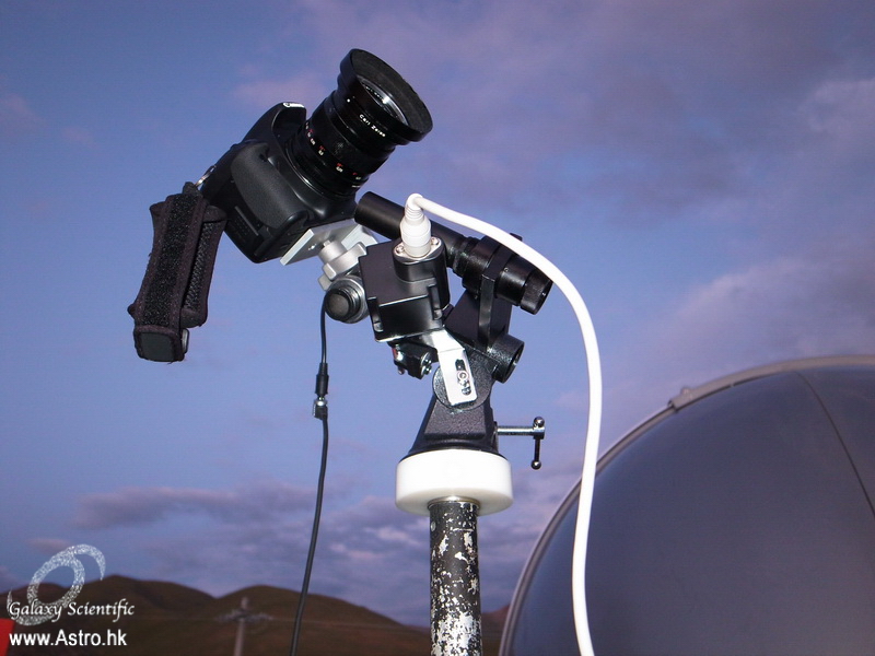

開帖兩年有多,有始有終,Project EQ1 終於完成,也符合我目前經修訂後的要求:50mm或以下廣角星野拍攝。
今晚入黑後月出前沒多少時間,廣角拍攝有些Sky gradient,但作為測試器材問題不大。
Canon 550DH
Carl Zeiss Distagon 25 f2.8 @f5.6
30x2min @ISO1600
攝於私人西藏天文台:
viewtopic.php?f=12&t=1188&start=280#p14562
以拍攝數十張計,約有1/10有拉線問題,可能是赤道儀特定位置機械造工問題所致,或是我放在天台拍攝時圓頂轉動造成?
若採用50mm標準鏡,以f4拍攝的話,曝光時間可以縮短至單幀一兩分鐘內,廢幀率會高於1/10,但問題不大。100mm或以上拍攝的話,我會用Skywatcher EQ5的極軸了。
總結而言,EQ1廉價,方便微調極軸,又可配合改裝使用的Skywatcher極軸鏡,填補了個人在這方面的需求。
