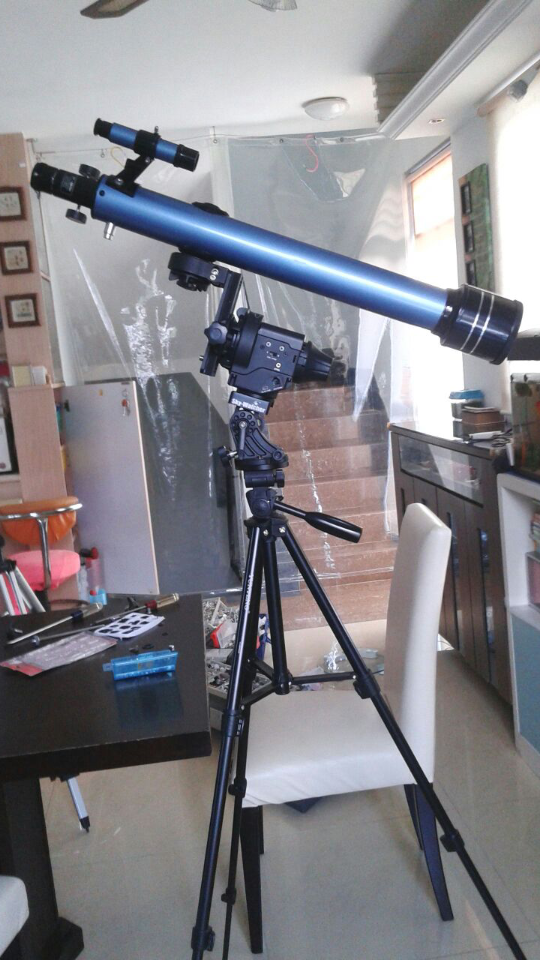

說回star adventurer 那邊,今天我把它接合到1kg也沒有的60折射上,最初很好的,也很型,但鏡筒的螺絲口不太合,後來鏡筒有小許小零件鬆脱(不會影響光學)。看來要試落手做個抱箍,不太難做。畢竟沒有自製過器材也不算玩過天文(我認為)。方sir說的改裝跑車故事我深有領悟,所以也不會在此鏡付出太多,抱箍是為了月相計劃而已。

文章社長 » 2015-06-11, 23:28
三腳架很吃力,那個仰角調節是其中一個弱點。
接上配重桿,會不會平衡好些?
這組合,最大幫忙應是拍略高倍的月面,拍攝時要鎖起反光鏡,又或者乾脆拍錄像然後疊加。

文章sing lau » 2015-06-11, 23:42
對不起,我沒有拍最新版,加了配重和相機平衡是好了,但鏡筒小小螺絲口不勝相機負荷更鬆。
