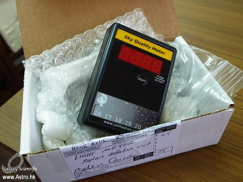

今天收到一個全新的SQM,厰方負責人說給我帶到西藏去測試一下,照對比較我自己那個是否有問題。
今時今日這種服務態度真好 :P
