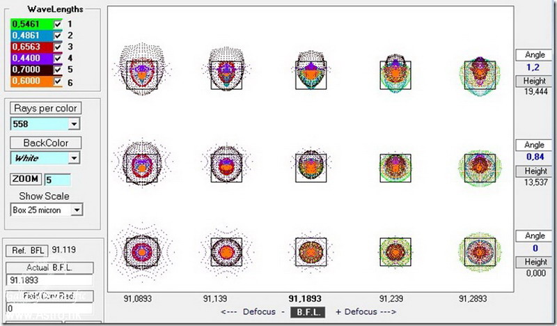

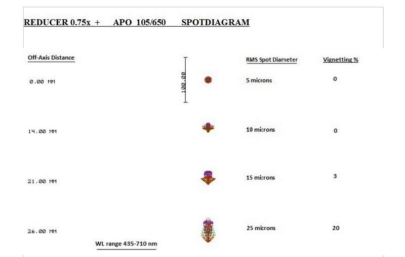

PaulNg 寫:社長知不知道APM 80/480 用Riccardi 0.75X 在 ff 上表現奴如何? 如果優秀的話我會開始儲錢... :mrgreen:

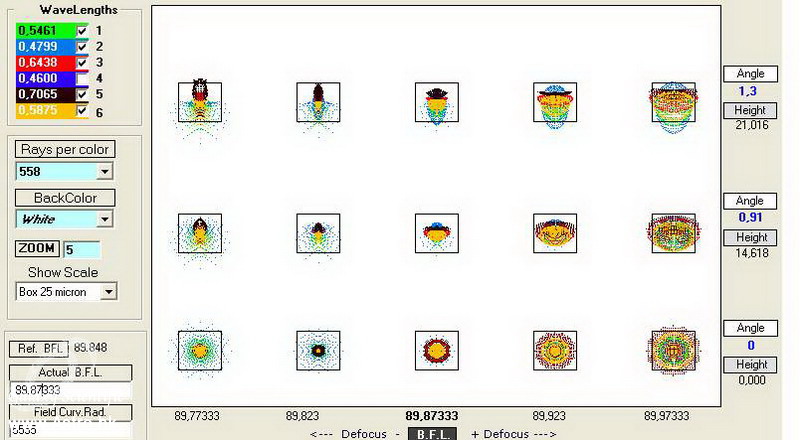

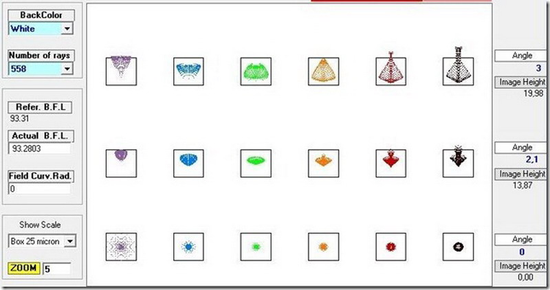

Riccardi 0.75x沒有照顧APM-LOMO 80/480或APM-LOMO 80/600,但有照顧其OEM系列血統不純正的80/500,不過因為原先設計鏡組較大以提供足夠照明度,所以給100以上口徑的用要上3.5" Feather Touch調焦筒,而80/500則最多用2.5" Feather Touch,最大照顧是全片幅而已。
另外我做過星點測試,色差修正非常理想,但軸上色球差會比80/480稍遜,這個對拍攝沒影響,但目視成像會有丁點差距。
以下是加了Riccardi 0.75x後的spot diagram。另外我年前在一個跟人家爭論的帖上也捉錯用神,Massimo Riccardi提醒我,高橋的spot size是用RMS的,而歐系望遠鏡則不是,現在他也學懂了,以後用RMS數值,聽起來銳一點 :mrgreen:

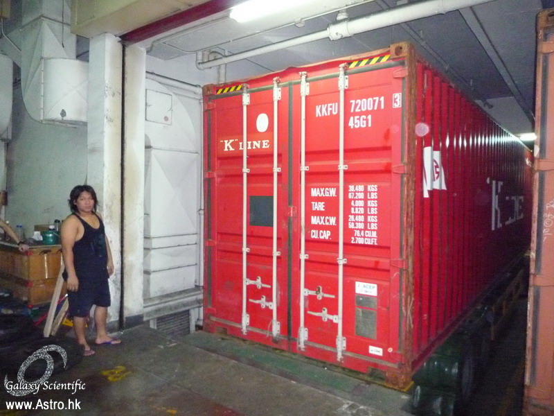

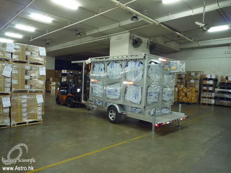

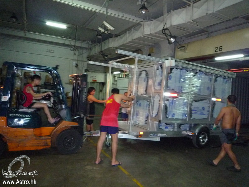

介紹另一個曾經很短時間是我的夢想器材:
Star Traveller 觀星拖卡
http://www.mobile-observatories.com/

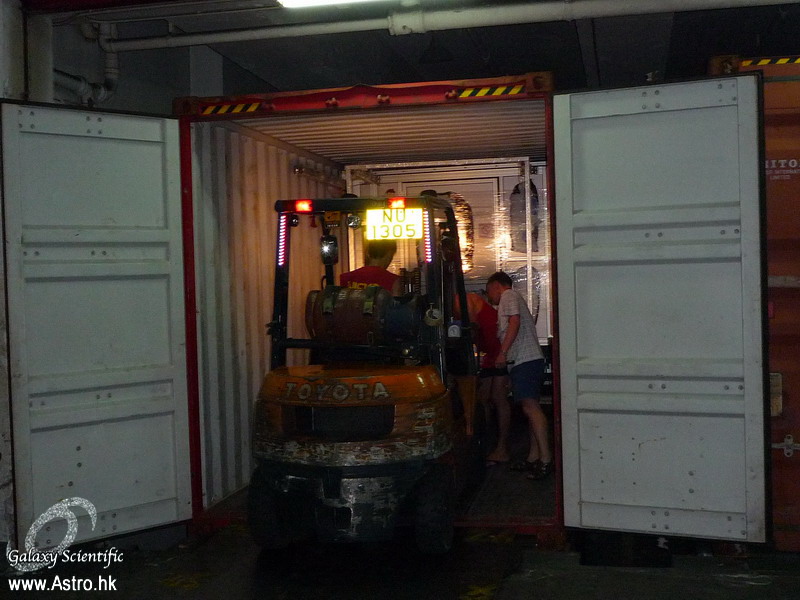

兩年前一位朋友買了一台APM 203 f7 APO,他告訴我他在美國訂了一輛觀星拖卡,能否幫他運回來。我本著好奇的心理,而香港作為自由港處理這個又有些便利,便幫他一把。誰知尚未回覆他便已通知美國把拖卡發給我了.... :shock:
當日在葵涌貨櫃碼頭把拖卡拉出來都有點緊張,一來要小心翼翼不可弄花弄壞人家的東西,二來又要小心檢查有沒有不能直接進大陸海關的物品,以免招致麻煩。
Star Traveller 觀星拖卡很好的,對我開Wagon這類人來說特別有感覺,像國外那些週末用Wagon拖輛小艇到海邊遊玩,看來更像基本人權一樣,那年在荷蘭住了一星期,好像路上特別多Volvo及家庭用掛接車。但在香港除了馬會有類似的拖馬車外,好像甚少看到有類以車種。
Star Traveller 觀星拖卡有全部電子控制裝置,有太陽能充電板,Pier Tech伸縮立柱,小型氣象站等,總造價等於一台203APO,運回來的費用也就是兩萬多元,但內地的進口關稅就頗貴了,而且還要經一個有相熟人事港口去辦這事,免得節外生枝。始終看到這輛車的第一個感覺是流動導彈發射台 :lol:
我當時的確有想法是否弄一台這樣的拖卡回來,好處是可以今天把望遠鏡拖到例如西貢某黑暗地點拍他兩三日深空,明日拖到赤柱海傍視寧度高的位置做行星月面,雖然在申請牌照、租停車位等會花費不少,但總比用整家人住的房子去遷就自己的天台觀測站來得容易。
不過這個念頭,到近日私人西藏天文台動工了才正式打消。

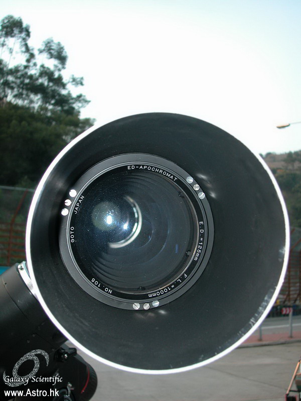

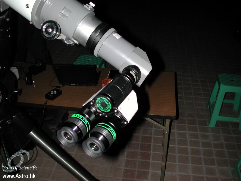

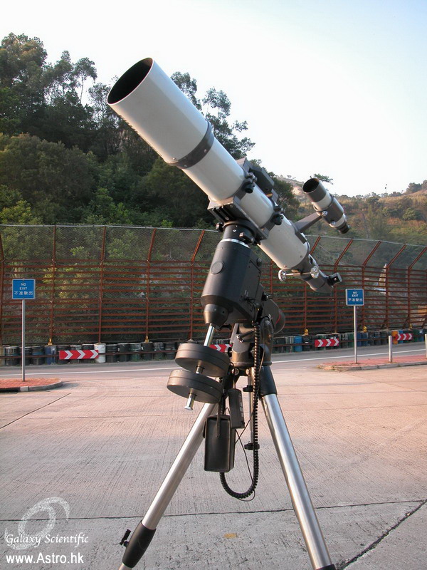

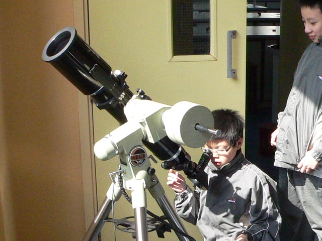

日本五藤光學125ED
這是一台80年代高不可攀的名鏡,當時連赤道儀叫價十多萬元。望遠鏡由香港太空館所有,但使用率很低,每年的天文攝影班會出動一次讓學生實習,其餘時間只擱在天台封塵。10年前因為和太空館合作推行一個教師培訓計劃,我便建議出動這台望遠鏡支援活動,只用把赤道儀改為”輕便”些的Sky Watcher EQ6便可以。
多年來我個人游移於折射鏡及反射鏡之間,從初中時自已組裝反射鏡,到後來購入一台二手的Royal Astro 76普消,到後來入讀中大重建30公分反射鏡,到今天的203APO,到計劃中的西藏天文台的600 f3.5牛反... 這台五藤光學125ED折射鏡,肯定佔其中一個重要席位。
兩年間,我用這台望遠鏡舉行了數十次天文活動,走訪了多間學校為他們舉辦觀星夜,讓超過五千對眼晴認識過星空,那種滿足感是很不一樣的。
因利成便,這台鏡跟我到過不少地點,大帽山郊野公園、萬宜水庫東壩、元五墳等,搞過大大小小的學校及小組活動。當今天的APO折射鏡已致力推向大光圈,這望遠鏡還是停留在f8,可以想像其像質十分之高水平,雖然指向極亮的天狠織女星仍會看到些許色差,但那種像質不是一般反射折反射能比擬。
在台灣,台北市立天文館大廳就放了一台五藤光學5寸折射鏡,也是日治時代的重要天文觀測器材,在歐洲這台望遠鏡也很有名氣,APM Markus Ludes當時以為這台鏡是我私人的,他曾開價以一台同口徑的APM或Carl Zeiss折射鏡跟我交換 :?
我個人一直有個信念,望遠鏡是工具,不是用來崇拜的,應該合理使用不介意正常損耗,最後戰死沙場也是一種光榮。那一年多時間因為使用頻繁,我便長期把望遠鏡置於車尾廂內,以免每隔三數天便要這些重型器材搬運一次,結果從使用次數看,我數月下來已等同其望遠鏡的”前半生”總和,但太空館人員郤有點不以為然,他們認為擱在天台會安全些,就算一年才用一次也可接受。這裡或許並無對錯之分,但的確反映政府及私人對資源效益的觀點有所不同。

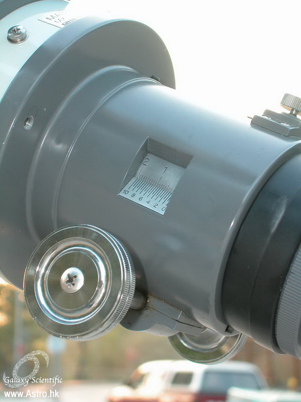

介紹一下這台望遠鏡兩項細節:
- 調焦筒帶有游標尺,可人手調焦精確至25um,在菲林年代,這個遠足夠了。
- 尋星鏡支架十分穏固,當年日本的風格是那裡可以用來作把手的,相比來說,APM的直是很垃圾。
- 望遠鏡本身帶1.25"天頂,調焦是單速的,以今天的水平來說比較落伍了,但整體光學成像,在今天的頂級APO前仍發揮得有很尊嚴。
