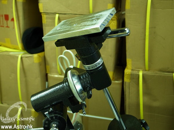

Part II....

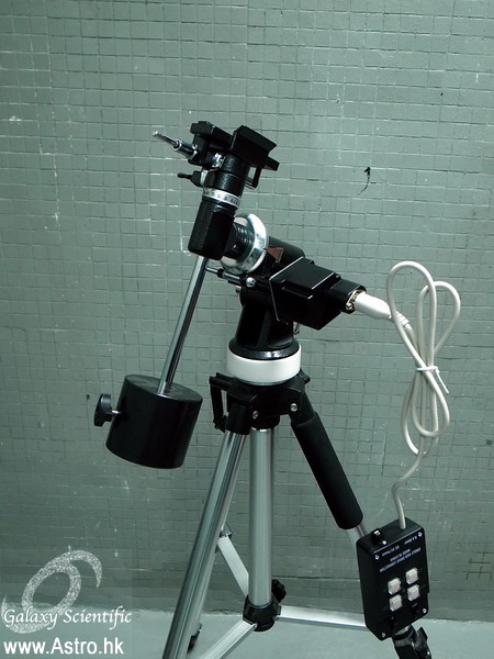

今天摩打到了,這款帶手控的速度穏定得多,適合拍星

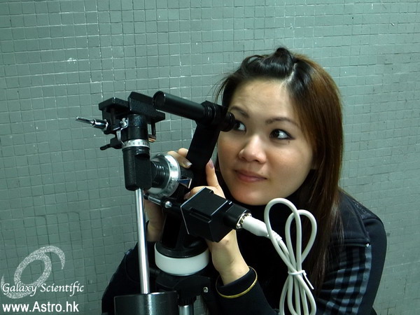

另外暫時用我為Paramount ME赤道儀特製的極軸鏡
晚上又造了一片鋁連接板,明天可以出動試拍 :P

Hello 社长, 不要忘记上载那块连接板的相片. 看看你如何处理相机(/快拆板)及EQ1云台的连接. 那小弟又可以借桥了. :P

horace 寫:Hello 社长, 不要忘记上载那块连接板的相片. 看看你如何处理相机(/快拆板)及EQ1云台的连接. 那小弟又可以借桥了. :P
另外, 先前提及你会接上 APM 80mm 镜筒拍摄, 想请教你这台 EQ1 及马达在可靠范围内承重最多估计多少呢?
谢谢.
Hi Horace, it's done, let me take a photo of the setup in operation tonight and share here.
只一片鋁板有三個孔而已。
若僅作目視,2-3Kg望遠鏡勉強可以,但輕一點會好些。我其實有興趣看看若承APM 80 + LS75拍太陽的可行性。但以480mm拍深空則不能認真了,拍10張曝光10秒的或許有一兩張成功已算了。
谢谢.

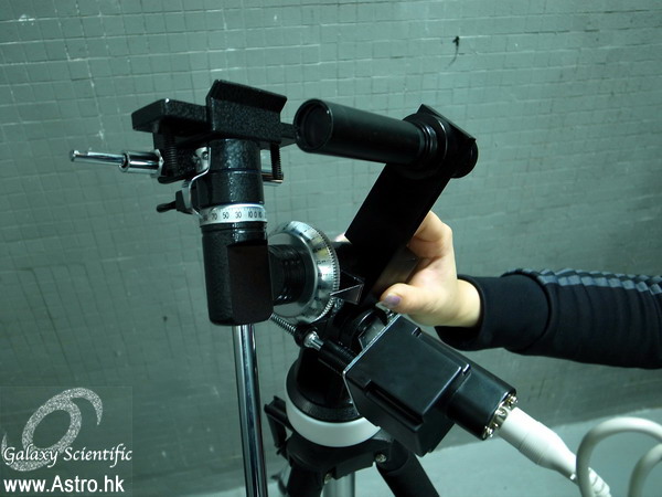

今晚裝好的,很簡單的一塊鋁板,安裝是會煩一點,相機接鋁板、鋁板接赤道儀共用三顆杯頭縲絲,要用六角匙收緊,好處是堅固剛度高,不拍拍攝途中走位,將來或許會用Sky Watcher的專用EQ1相機連接板,方便但比不上這個堅穏。
因為天上很多我會拍的星座都以直度較美觀(即與經線平衡),如獵戶、天蠍、夏季大三角等,所以不用雲台。

文章horace » 2010-03-12, 03:15
社長 寫:今晚裝好的,很簡單的一塊鋁板,安裝是會煩一點,相機接鋁板、鋁板接赤道儀共用三顆杯頭縲絲,要用六角匙收緊,好處是堅固剛度高,不拍拍攝途中走位,將來或許會用Sky Watcher的專用EQ1相機連接板,方便但比不上這個堅穏。
沒有車床, 真是做不到呵. 只因先前著力的去減磅, 沒有注意到簡單直接的方法. 謝謝師傅.

文章社長 » 2010-03-12, 07:47
horace 寫:
唯有拜托公司大陸同事車/鑽一塊出來.
不用的,到新填地街買一片適合尺吋的鋁板,才10元,回去用鑽床鑽三個孔、兩個攻1/4"縲紋,再用銼修一下邊便成。
我不把赤道儀緯軸改掉,原因是我有可能用來承80小鏡作些攝影或目視的。

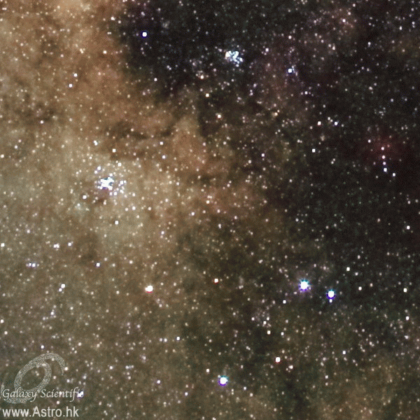

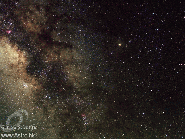

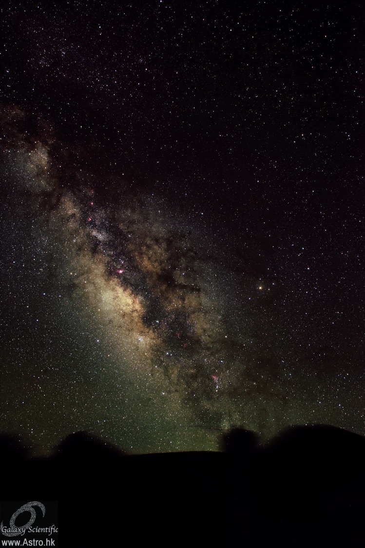

EQ1 組合最新測試結果,攝於西藏桑桑鎮,詳見以下連結:
viewtopic.php?f=13&t=218&start=20
稍後發報200mm鏡頭拍攝作品。
天蠍人馬銀河天區
鏡頭:Canon 24-105mm Zoom @24mm f8
曝光:13x1min @ISO6400
出圖:無暗場、相機自動平場、20%出圖
Summer Galaxy 13 stacked_resize.JPG (251.49 KiB) 被瀏覽 48200 次
天蠍天區,25%出圖
天蠍 0.25 III.gif (322.17 KiB) 被瀏覽 48200 次
天蠍 M6、M7 疏散星團,100%出圖
M6 M7 III.gif (407.08 KiB) 被瀏覽 48200 次
天蠍 M4 球狀星團,100%出圖
M4 III.gif (242.43 KiB) 被瀏覽 48200 次

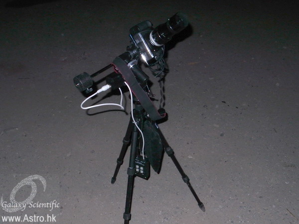

當晚的設定:
- Canon 5D Mark II Modified
- Sky Watcher EQ1 赤道儀、EQ1 Deluxe 摩打
- BENRO 碳纖三腳
- Canon 24-105 f4 Zoom 鏡頭、Nikon 200 f4 鏡頭
拍攝過程:從西陲阿里地區出發,經過18小時千多公里顛簸旅程,到達海拔4300米的桑桑鎮,於旅館小休5小時後起來拍攝,破曉時份氣溫冰點以下,附近不時有野狗吠叫迫近。教授問為何要尚要拍攝,回曰 "要把故事完成" :roll:
