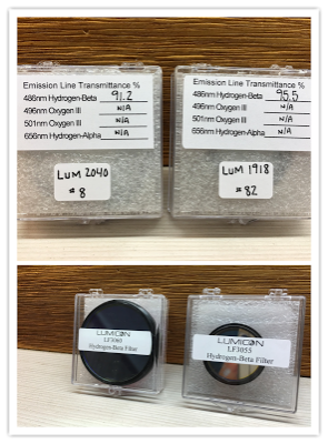

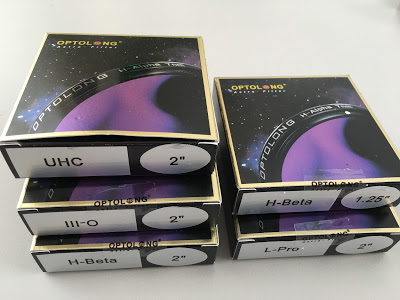

宇隆的東西很快就寄到,有目視常用到的 2 吋 UHC、O-III、H-Beta,還有一片我還不知道要測什麼目標的 L-Pro ^^",另外有 1.25" 的 H-Beta,整體包裝乾淨俐落。
Optolong目视常用的几款滤镜:
UHC/OIII/H-Beta/L-Pro
Lumicon H-Beta filter

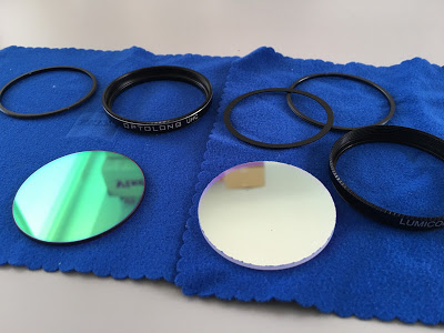

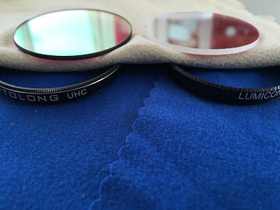

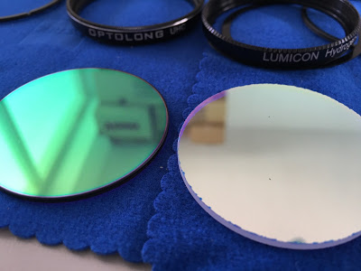

既然收到當天的天氣不好,就拆下來先看看外觀。
宇隆的金屬加工不錯,邊緣平整連字印也工整清晰,很輕薄有點 Baader 濾鏡的感覺... 其實輕薄有好有壞,我個人是覺得如果會頻繁拆裝濾鏡的話,太輕薄手感比較差一點,總覺得拆裝時沒那麼踏實。
雖然不是很重要, 不過 Lumicon 的螺牙固定鎖環與濾片接觸面中間有一層保護墊片 (上圖右邊那組),可能是怕鎖太緊會弄傷濾片,這點蠻細心的。
左:Optolong
右:Lumicon
宇隆的細節處理也有兩點令人印象深刻,首先它的濾片側面有作染黑防反光處理,Lumicon 與 1000 OAKS 都沒有。
"細節" 不一定對產品效能有致命影響,但會聯想到產品 "整體" 加工品質,所謂 "見微知著" 嘛。另一個細節是宇隆濾片的邊緣都做得很乾淨漂亮,盡管邊緣應該會被固定環遮蔽,並不影響效能。

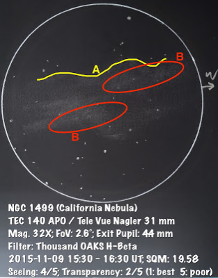

隔天除夕夜終於放晴,先試 H-beta 濾鏡。H-beta 適合的目標不多,就找最經典的加州星雲 NGC 1499 與馬頭暗星雲的背景 IC 434 來試,測試條件/環境如下:
主鏡: TEC-140 APO
目鏡: Tele Vue Nagler T6 31mm; Leica ASPH Vario 25-50WW; Panoptic 24mm; Pentax XW 20mm; Doctor UWA 12.5mm
SQM: 18.91~18.95

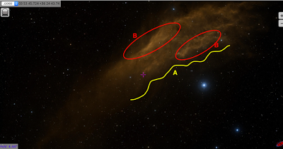

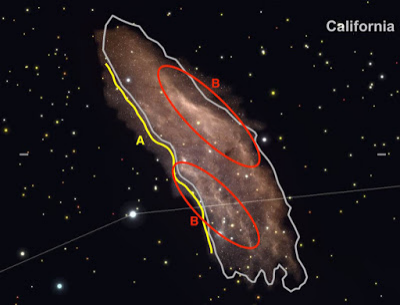

加州星雲 NGC 1499 用 H-Beta 濾鏡是老外形容的 "eye's candy",看多了,我就算用 60mm 的主鏡就能查覺肥肥一條雲氣帶。
找加州星雲通常會順著英仙腳踝 Zeta 星往 Xi 星前進,Xi 星再往前就是橫著一條肥肥的雲氣,從 Xi 星延伸一條稍微亮點的星串,約略對半切過雲氣帶,雲氣的兩邊緣 (圖裏標紅色 B 區) 看起來會比較濃厚。
由於目標很大,所以只用 Nagler 31mm 觀察,放大 32X,Exit Pupil: 4.4mm。基本上 Lumicon 與宇隆的濾鏡都 work,加上濾鏡很明顯能將雲氣帶出,出瞳徑有 2.5mm 以上使用應該不會有太大困擾,經驗夠的話甚至我覺得只要有 1.5mm 都能用在 NGC 1499。有沒有差異? 的確有,我看見的差異:
1.) 靠近 Zeta 星那個邊緣 (圖裏標黃色 A 線),Lumicon 看起來比較銳利,也就是說有雲氣與沒雲氣的分界較清楚,宇隆的就糊一些;同時 Lumicon 看到的 A 線延伸得比較長些。
2.) 雲氣的兩邊緣 (圖裏標紅色 B 區),Lumicon 看起來會比宇隆的更濃厚些。
3.) 雲氣內的星點數宇隆的比 Lumicon 多,不曉得是因為 FWHM 比較寬嗎? 沒去查。
因為沒有可切換的濾鏡盤,所以測試時可能變成盲點,越後來測的因為眼睛 dark adaption 較久,因此可視性會比較高。所以輪流比個幾次後就盡量用盲測試。怎麼 "盲"? 把兩個濾鏡擺在黑暗中的空盤,隨機拿一個不去看廠牌, 然後比較. 當然仔細摸是分得出哪個是哪個啦,但這兩片濾鏡都是剛收到,因此還沒熟到可以快速反應知道拿到哪個。
盲測試下我自己每次都能看出差異,因此兩個廠牌的 H-Beta 濾鏡對 NGC 1499 的效果應該真的有差異。不過想想自己觀察 NGC 1499 沒有 30 可能也有 20 次了吧? 對這個目標的熟悉應該是眼睛閉著都能標出視野內星點的程度... 所以我也很好奇, 如果是第一次看加州星雲的同好, 能不能看出差異?

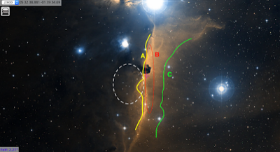

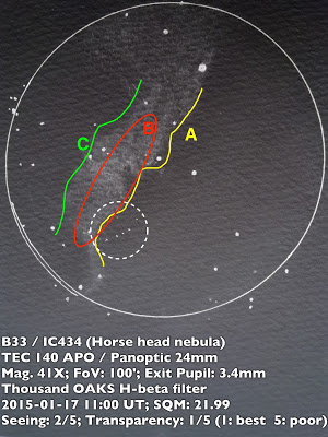

下個目標是反襯出 B33 馬頭暗星雲的背景星雲 IC 434。
IC 434 在參宿一附近,通常我會從多星系統的 Sigma 星出發往東邊走,這一區我想自己至少也看過不下幾十次了。由於天況沒有很黑 (SQM 不到 19),用 Nagler 31mm 只能微微查覺到雲氣, 無法作細節觀察,所以這邊試了好幾種不同目鏡組合:XW 20mm (49X; Exit Pupil: 2.9 mm) 最佳,Panoptic 24mm (40X; Exit Pupil: 3.4mm) 次之;Doctor 12.5mm (78X; Exit Pupil: 1.8mm) 幾乎看不到。
這是從 SkySafari 剪下來的
這是從 SIMBAD 剪下來的
我反覆比較,覺得其實差異並不明顯,大概來來回回有各輪過 10 次才說得上差異:
1.) 馬頭這側的黃色 A 線 (有雲氣與沒雲氣的分界),Lumicon 的確比較銳利清晰,而且也延伸得較長;宇隆當然也能分出有雲氣與沒雲氣的邊界,只是稍微糊一些,不過這對認出馬頭卻有決定性的影響,因為馬頭不大,而且正要雲氣分界的銳利差異來區分,所以如果銳利如 Lumicon,我用 XW 20 是隱約查覺得出馬頭那小小塊較黑的區域. (上圖用白色虛線圓框住的星點是我每次確認馬頭位置的指標)。

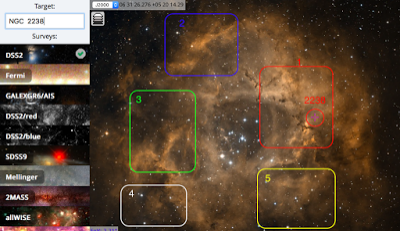

最近比較喜歡查 SIMBAD,尤其搞不清楚哪個編號對邊時。NGC 2244 指的是星雲中央的疏散星團,週遭的花瓣有 NGC 2237、2238、2246... 至於哪個是哪個可以查到很多不同版本 -- 威廉.赫歇爾的兒子約翰.赫歇爾發現 NGC 2239,Marth 發現 NGC 2238,Swift 發現 NGC 2237 與 NGC 2246,但如果對照當時他們的筆記可能看完後會更加糊塗,不如查一下 SIMBAD:
SIMBAD 查到的 2237, 2238, 2246 其實幾乎都在相同位置,事實上如果仔細在目鏡上觀察,整朵玫瑰雲氣最明顯處也就是在這邊,而且這堆雲氣內沒什麼星點,其它方向的花瓣雲氣內星點還不少。位在玫瑰中心的疏散星團 NGC 2244 最明顯的大概是 6 個星點, 雖然有些是雙星. 我做些記號標在上圖左側那張當指引方向的路標,這樣在做細節細部觀察時比較不會弄錯。
這是從 SkySafari 剪下來的
這是從 SIMBAD 剪下來的
玫瑰星雲最主要是先找到疏散星團 NGC 2244,找到之後擺在目鏡視野正中央,然後就可以開始仔細認花瓣了。我相信每個人可以看到雲氣最明顯的一塊應該就是上圖 #1 號的紅框區,沒什麼星點,如果天況允許高倍率觀察,這區甚至有機會看到一兩條黑痕暗星雲。隔著中央星團那六顆星,#1 號紅框區對面的 #3 號綠框區雲氣則有點疏散, #4 號的白框區有兩顆亮星,感覺已是雲氣盡頭, #5 號的黃框區則好像淡淡的一直延伸,#2 號的藍框區也有塊明顯的雲氣集中。

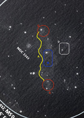

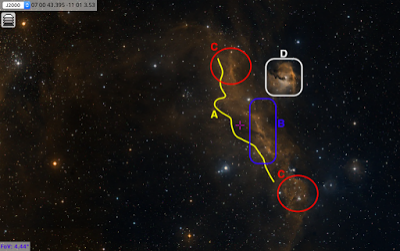

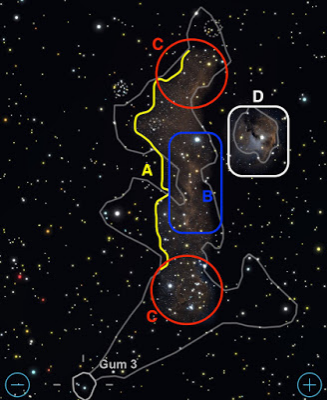

最後是位在大犬頭頂, 高度已經下降不少的海鷗星雲 Sh 2-296 與海鷗頭 IC 2177。測試的器材與環境大致如下:
主鏡: TEC-140 APO
目鏡: Tele Vue Nagler T6 31mm; Leica ASPH Vario 25-50WW; Panoptic 24mm; Pentax XW 20mm; Doctor UWA 12.5mm; XW 7mm;
SQM: 18.78
這是從 SkySafari 剪下來的
這是從 SIMBAD 剪下來的
海鷗星雲是這個冬天才開始看的新朋友,目鏡移到附近我都會先注意到疏散星團 NGC 2343,海鷗的頭部目視沒那麼明顯,不過還勉強可見,雲氣... 也就是海鷗身體與翅膀就隔在 NGC 2343 與鳥頭中間。整體而言雖然不像玫瑰星雲那麼明顯,但是耐心點細細看, 仍然看得出一些差異:
1.) 黃色 A 線是雲氣邊界,Lumicon 的確比宇隆銳利些,延伸的也比較長。
2.) 紅色 C 區 Lumicon 看到的雲氣稍微大塊些... 我估計大約多 10%,但應該不到 15%,宇隆能看到雲氣前景或背景的星點比較多。
