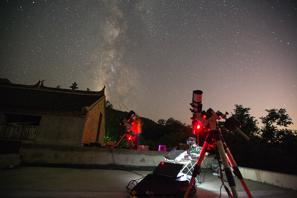

本次使用了CEM25+65Q+460+L-pro滤镜的组合。
轻度光害环境如图:

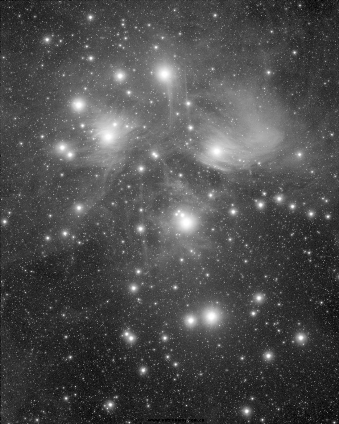

M45,累计105分钟
M45,累计105分钟

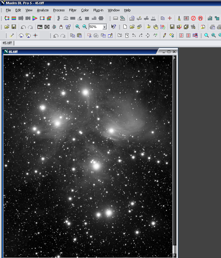

L-pro对于轻度光害亦背景天光能起到抑制作用,提高目标的对比度,对于本次拍摄图片中的光晕问题,原因非滤镜本身,是后期时候采用的缩星方法不当导致,原图DDP未进行其他处理的时候,即使在拍摄亮星众多的M45这种目标的时候,也没有明显光晕的。如下图:

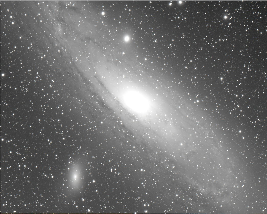

文章universe24 » 2015-08-17, 13:07
是否可以分享一下,M31不采用缩星方法的照片?感谢。

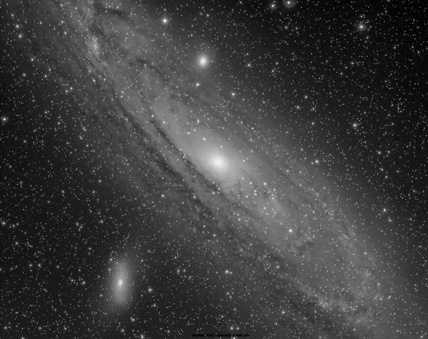

文章optolong » 2015-08-18, 08:38
universe24 寫:是否可以分享一下,M31不采用缩星方法的照片?感谢。
师兄,请注意查阅

文章universe24 » 2015-08-18, 12:41
感谢,原图光晕确实没有了。
