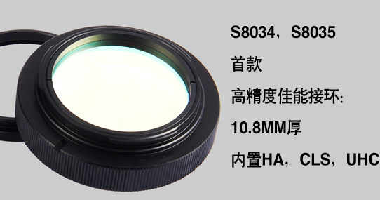

S8034,S8035

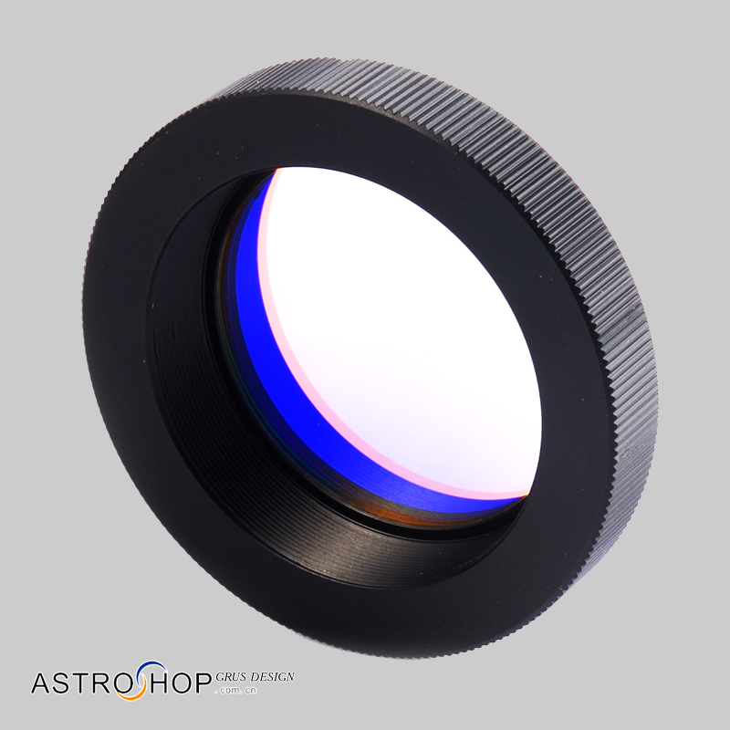

改进优点:把滤镜内置于佳能接口内圈,使用其能和相机CCD,达到最近距离,成像时,能有效减少和避免掉暗角的存在。
内置宇隆UHC/CLS/HA等滤镜-高精度佳能接环,内置光害滤镜 天文望远镜专用

方社长是专业人士,参考了一些平场镜,最常规是:55后载距,10.8+44.14,约55MM,因此选用这个厚度。

不,剛才忘了一點,未有算入濾鏡本身厚度造成的縮光路問題,那片濾鏡有多厚?
你可能要為這接環提供墊圈了,否則人家拍東西會有像差:

滤镜是相机卡口内,镜片厚度:1.8MM,这个会改变光路长度吗?

文章社長 » 2014-03-19, 16:48
總之在非平行光線的光路中出現的濾鏡,都會縮短光路。
以1.8mm計,短了約0.6mm,足夠偏離一般平場鏡的優化範圍,在全片幅的外圍會較明顯,甚至先讓其中一角或邊綠的星點變型。
所以要提供0.6mm的墊片才成。
當然若用在內置修正鏡如高橋FSQ、Televue NP、Pentax SDHF/EDHF那些鏡上,這個便沒所謂。
另外拍不同目標,也可能因近焦平面的濾鏡造成內反射,越近越明顯,這個也跟望遠鏡的光學系統有關,拍張M45及馬頭便一目瞭然。

制作前询问滤镜厂家,真没提供这数据,测试时也没注意到这数据。
如是真有差距,这边有0.5,0.8,1MM的法兰距调节环。具体再同一目标测试。
对于您说的,M45,马头,造成的内反射,我们测式是优于CCD和滤镜远一点的效果。在用巴德HA时,放在二寸延长桶前,结果有鬼影,按我们估计是反射的影子。滤镜和CCD面近了,反射的点没看到,会不会接口刚性增强和CCD近了,反射点和原星点会重合,鬼影的问题也会改善。

vixen 寫:
可先用0.5,差0.1mm的影響不大,但內置了濾鏡,下一批製品可以從先天考慮,把接環造厚一些抵消被內置濾鏡縮短的光路。
有機會細讀這篇文章,網上也有其他相關的論述:
http://www.astrodon.com/articles_faq/ar ... 391,355,49
不同的望遠鏡、相機、平場鏡、中間出現的濾鏡,內反射的問題都不一樣,因為是相互影響而造成的,亦即這問題不一定會出現,但越近焦平面就越明顯。例如APM的TMB 3.5" 平場鏡(上萬元一個的那款,亦即我在西藏那個),本身的鍍膜是遠先進過鏡頭所用的,也經Thomas Back仔細模擬過,Astrophysics在作坊內有自己的鏡頭鍍膜機,但平場鏡還是要交到外面去鍍,就是這個原因。
