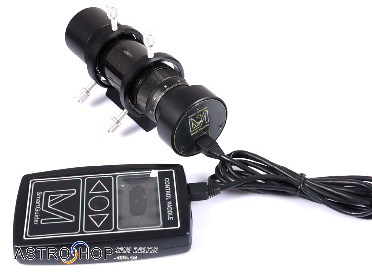

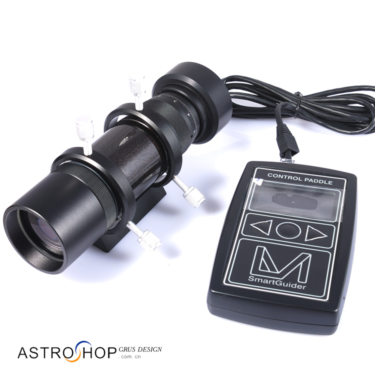

便携导星套装
便携导星套装
vixen » 2013-07-26, 14:31
便携导星套装
50导星加LVI 2代
导星镜可目视,也或换上双螺旋接口导星

1. 目前四款導星器中,LVI、SBIG SG4、SBIG STi、Skywatcher Synguider,LVI的銷量明顯多一截,比第二位的SBIG STi好得多。LVI 導星器對導星鏡有其特別的要求,即雙環六點支撐不容易滿足其在大範圍內(如+/-20度)找最亮星的要求,所以改用L型支撐會更好,因為本身銷量最多,我個人為LVI獨立造了導星鏡,也是值得的。
2. 亦因為是獨立造,後焦點也是固定的,所以索性取消調焦環,因為物鏡調焦及鎖環更理想,避免了剛性問題。新一批的LVI II已是黑色導星頭,即歐洲版本後焦點略長一些的。
