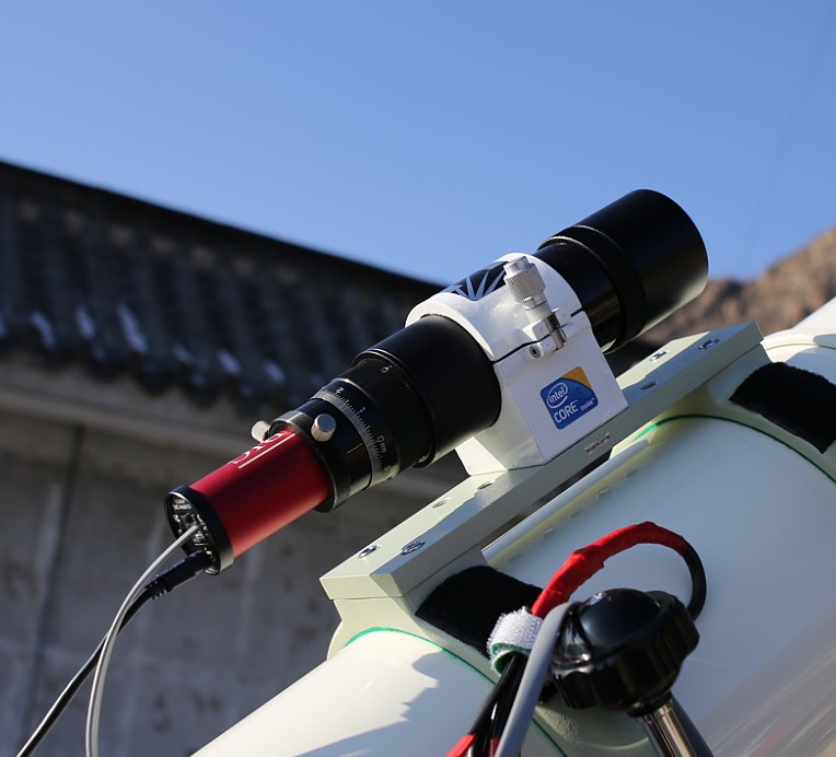

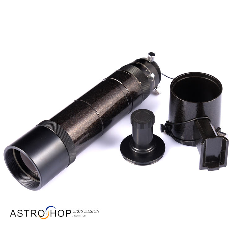

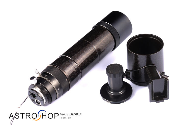

把原来信达直视的寻星镜及星特朗50MM 口径的直视寻星,把目镜接口链同目镜拿下,装上双螺旋接口后,就可以和LOADSTAR,QHY5II,STI等1.25寸导星CCD合焦。更换到原来的目镜接口及目镜又会是寻星镜。
注意:像老款的QHY5,DMK等这些导星CCD,不是通体是:1.25寸CCD的,不能合焦。

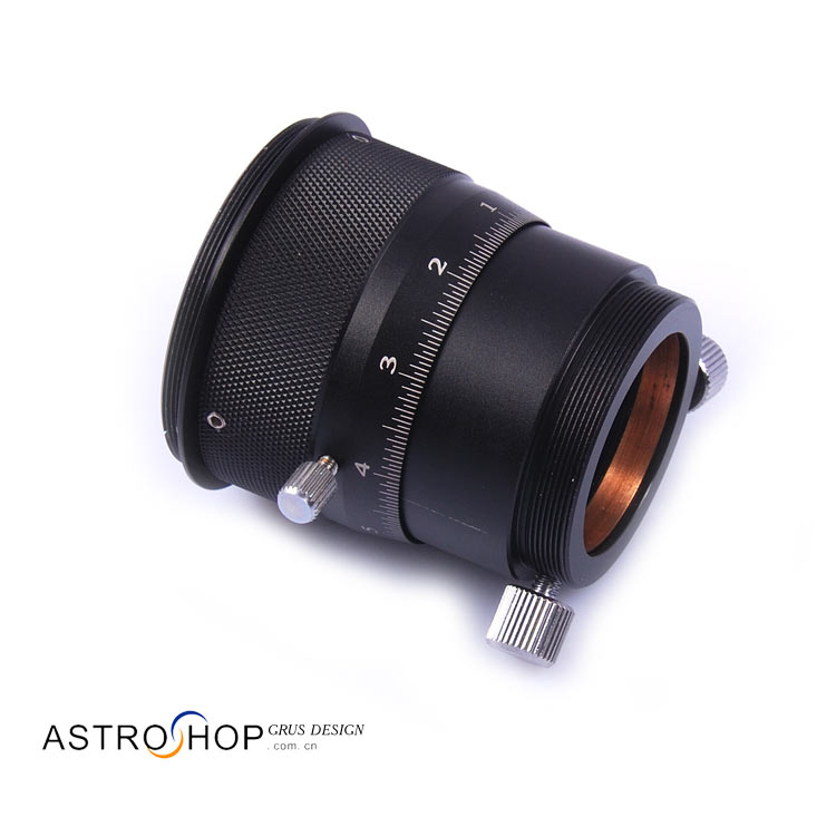

vixen 兄兩點查詢:
1. 我看尚欠了最重要一環:導星鏡固定器,類似STi guider kit那種但我的想法是做得更好,下面有1/4"的內縲紋。
2. 調焦部部縮至最短時,不計連接導星鏡管那端的縲紋,有多長? 我看若能用上2x巴羅及讓LVI合焦便省不少功夫了。

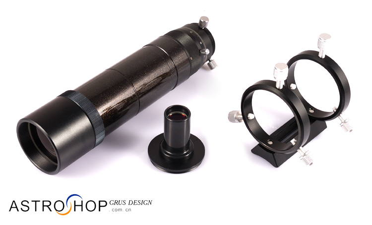

方社长,我准备了二个方案固定
一是用我们六点环,另一个是引用国外同好的固定方案。请看图
用固定抱箍方案是不错,可惜成本相对比较贵,量能上不去·
二,我也在寻找能和LVI合焦的方案,不带上调焦最后一节M42螺纹口,螺纹,总长是:22.2MM

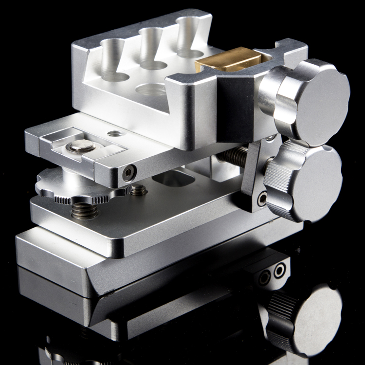

universe24 寫:除了社长的方案外,最好可以考虑到寻找较亮的导星所需的X-Y微调系统,以方便对向更亮的导星。
微动方案是有,可装到微动云台上。
不过,重量,成本就好高。
或是就用上面回贴中图中的最具有性价比的六点导星环,比较轻,成本也低的方案

可以把微动台上的槽去掉,直接将导星镜用抱箍固定,再固定到微动台上,这样,这一套成本绝对是贵,应是不会低于:1500RMB一套了。

社長 寫:單是上面那部件便可以:
http://www.sciencecenter.net/hutech/pri ... l/7513.htm
方社长,是个很好的意思,轻便了很多,成本也低!
可考一下的!

今天寻找东西的时候,发现一支被搁置一段岁月的M牌50mm寻星镜,把后段的带十字线目镜拿开后,螺纹处的直径约52mm。
请问这款调焦座,接寻星镜的部分是否也是52mm?
Re: 信达50寻星镜变导星镜接口
文章vixen » 2013-06-27, 10:34
universe24 寫:今天寻找东西的时候,发现一支被搁置一段岁月的M牌50mm寻星镜,把后段的带十字线目镜拿开后,螺纹处的直径约52mm。
螺纹处直径:51MM
