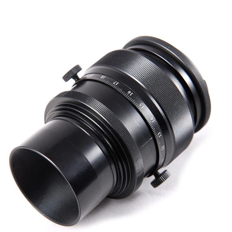

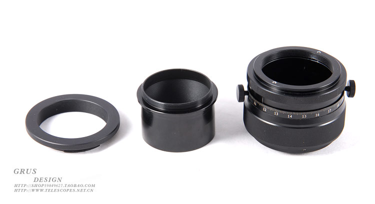

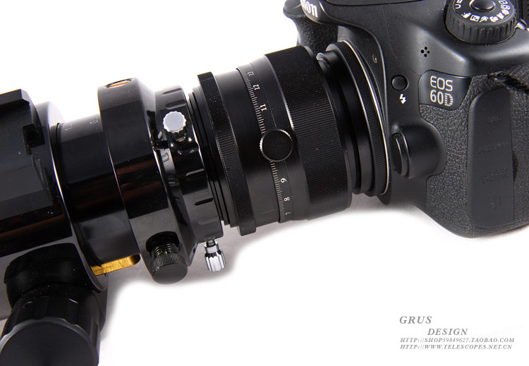

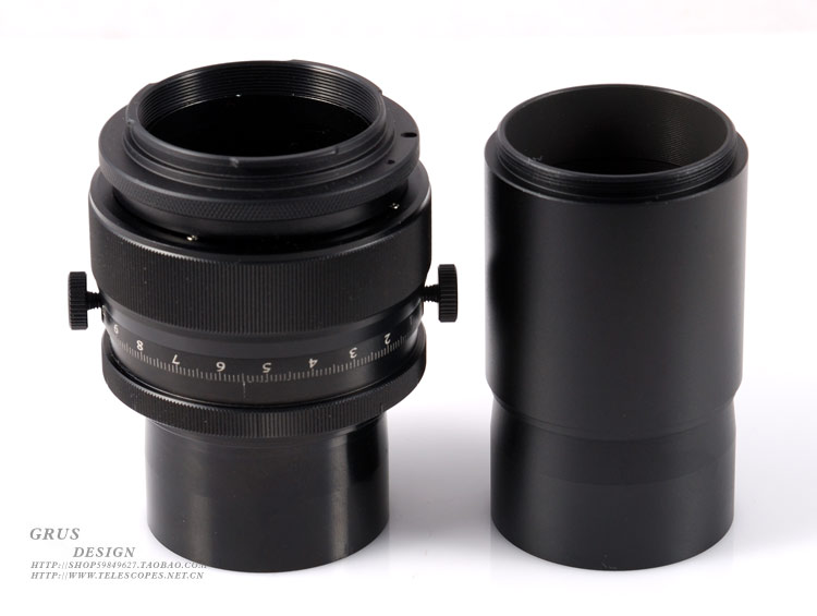

调焦特点:双推进设计,
支持全画幅相机,接口都是M48接口
行程:40MM
调焦精度:0.01MM
经过几次改进,开始慢慢供货
定位:螺旋本体:380RMB
带有二寸接口和M48佳能环:价格:530RMB

這是好東西,也很實用,M48接環對全片幅來說很重要,明顯有效改善照明度。
不過想問一下,因為是40mm調焦行程,似乎不是直接從刻度盤的數字反映出來,另外0.01mm調焦精度是如何算出來的? 我純粹從用家角度去看,不要介意  :roll:

方社长:
0.01MM在调焦时,上面的数字能显示
计算是他转二周后,行程总长:40MM,上面是:200X2等分线,因此而得出是:0。01MM精度

原來可以轉兩週,日後若能在管身上標上0,5,10,15,20,25,30,35,40等,會更方便。
但40mm/400不是0.1mm嗎?  :roll:
我個人體驗,若能做到0.01mm即10um已絶對足夠常規光圈的攝影用。

不好意思,计算错了,是0.1MM精度。准备装备到新做的小镜子上,希望在多用途便携小镜子上装备好了后,大家都喜欢!

以我用的那個調焦環為例,最小有刻度的讀數為0.1mm,以肉眼能明顯分辨出來的精度,就是把刻度線對正、置於兩條刻度線之間、或貼近左/右但不對準刻度線4個可能性,亦即0.025mm或25um,以我近一年的温度變化週期,從零上十多度至零下十多度調過焦,的確會每一個25um焦準位置看出星點的銳利度變化,所以我會說自己的焦準是處於最佳位置的+/-12.5um誤差以內,以那台Borg 60ED的f4.1光圈來說,星點模糊的情度就是+/-3um水平,少於我5D Mark II的半個像素,非常足夠了。
