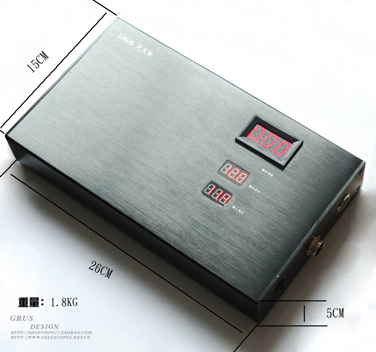

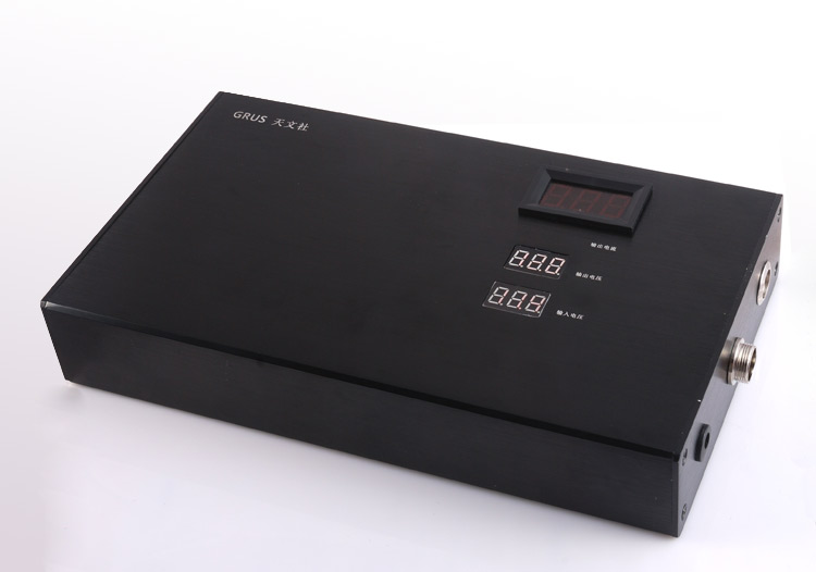

GRUS 12V10AH 全铝外壳带数显稳压 多重保护 聚合物锂电池电池包
输出电压,多位朋友寻问,补充一下:
实际输出电压,可跟踪买家需求,指定输出电压:区间是:2-16V
不指定输出电压的,默认为:12V
价格:480元
带3A锂电专用充电器l加70元
重量:1.8KG
寄港顺丰,电池不能收寄,要到广东进行中转,可找JJ同好询问
10大特点:
12V恒流恒压输出,对赤道仪,冷冻CCD稳定安全工作,至关重要.欠压,欠流,过压状态下工作,对器材损害相当大.
1,全铝外壳灌封设计,抗震、防水、散热、恶劣环境适应能力强

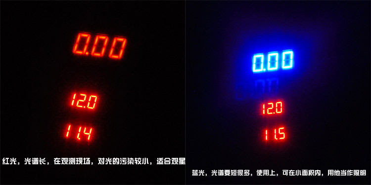

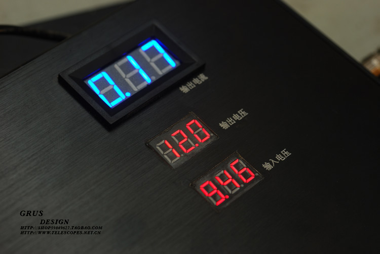

2,数控显示工作电夺,电流和电池电压.实时计算出使用的功率,估计出电池可供电时间.(不同环境温度下,放电不同,数显和稳压稳流更重要.)
估算时间:电池容量/输出电流
3,12V恒流恒压输出,持续工作电流:5A,60W,峰值工作电流:8A,90W.
4,反接和欠压保护:电池电压低于8V,自动断电,持续:6A工作时过流保护,
5,稳压器,低纹波设计,发热小,能量损失小,效率高达92-95%.
6,12V/10AH锂电池,正常寿命1200次循环充放
7,电池配有独立大电流保护板,具有过流,过放,过充功能

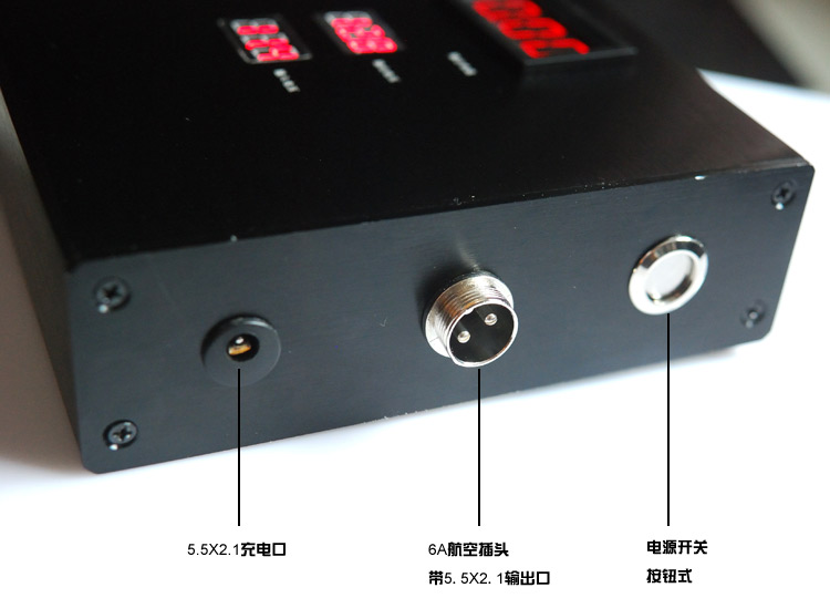

8,航空插头输出,6A电流
9,工作温度度-20-30度,防爆电池芯
10,采用10AH,11.1V高能电池芯,实际放电可达7AH的高放电量.
(25度温度,低温下放电能力下降,锂电是不能全能放电,它有自已保护电压后就不能放电了,全放电后,锂电池就报费了,因此锂电,一定要带充电和放电双保护电路板.10AH是电池芯的足额容易,并不是放电容量.)
