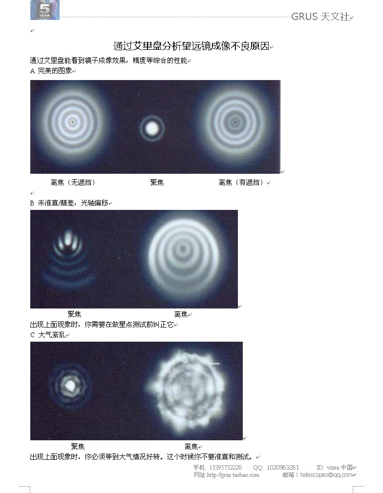

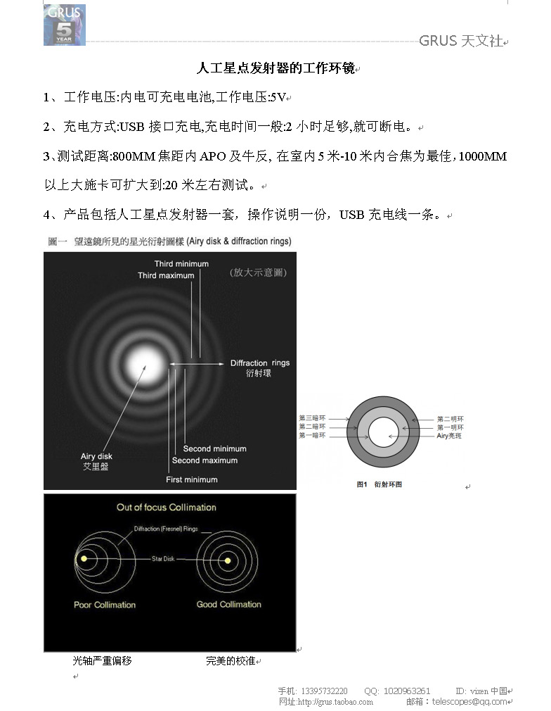

人工星点发射器 -艾里盘测试望远镜性能,光轴校准终级武器主要功能:
1,牛反望远镜快速,高精度光轴校准。
2,测试和检查施卡望远镜光轴,折射望远镜光轴,装备精度,镜片磨制精度
3,测试望远镜镜片中心及边缘星点成像情况。
4,测试目镜中心和边缘成像情况。

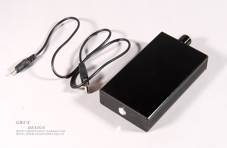

定价:180-200元
星点直径约:0.1MM
星等亮度2-5等星可调节。
内置可充电池一个
寄港,顺丰不能直接收寄,因为是里面有电池。
因此要在国内进行中转。
尺寸大小:65X25X110MM
价格:180

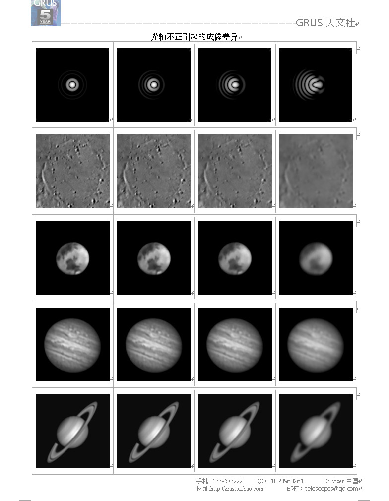

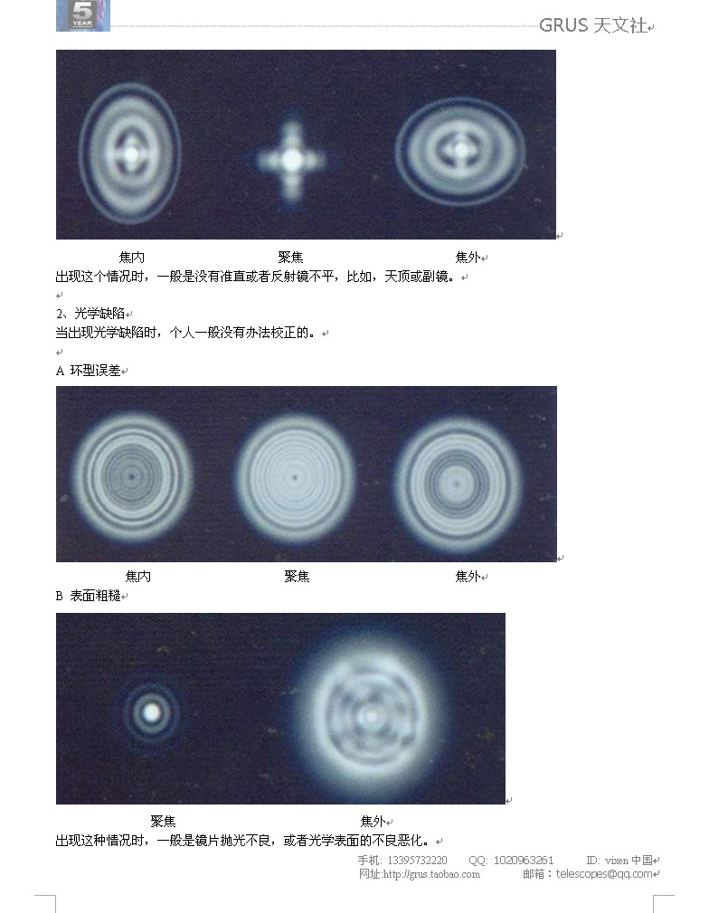

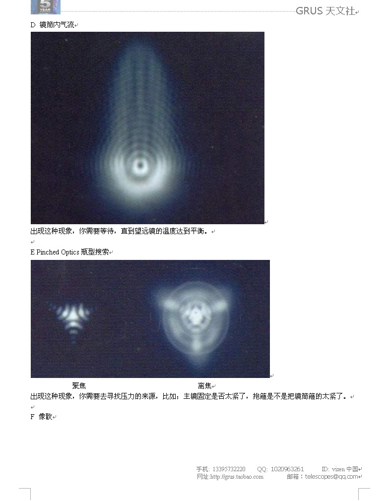

望远镜性能测试图,是参考了信达资料中星点测试

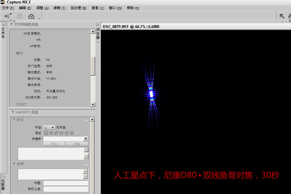

文章vixen » 2012-07-11, 22:14

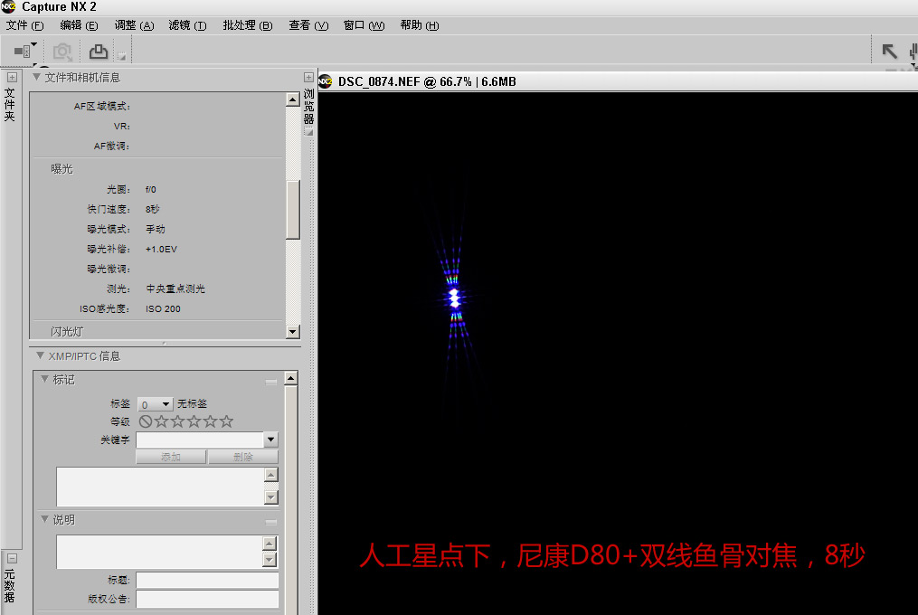

加补二张,刚的人工星点图:
人工星点+双线鱼骨
相机:D80
