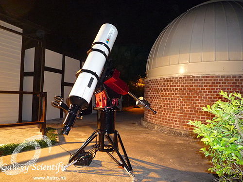

久等三個月後,筆者的PWT腳架終於星期一抵港。但忙著裝好另一個天文臺的228APO,到昨晚才有時間把望遠鏡架起來測試一下。與其說是開光,不如說是組裝試驗,以瞭解各機械及光學零部件的組合是否能進入工作狀態。

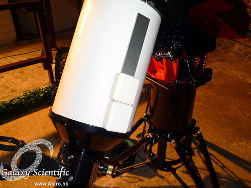

昨晚的天氣狀況很差,透明度極低,視寧度也很差,相信連100口徑望遠鏡也不能看到合理的衍射星像。把望遠鏡架起來後,舒了一口氣,這個腳架設為80至90公分高度,超出這個範圍,要不然坐在地上看也太低,要不然筆者的身高不足以把望遠鏡安全架到抱箍上。要知道要以一人之力,把30多公斤重、長1米半的鏡筒用雙手舉高過頭才放在抱箍上,然後空出單手鎖緊,那是很有壓力的。

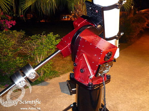

把派拉蒙赤道儀接上電源,響起一陣”後現代化”的電子機械操作聲音,然後用手控歸位(Homing),望遠鏡會停在赤緯0度、第二時角的位置,跟著便可用手控(Joystick)找星看。
第一顆是大角星,昨晚視寧度極差,看一看後便放棄,不如轉到位處天頂的土星。筆者個人不太愛用尋星鏡,但發現這台望遠鏡沒有尋星鏡是很難找到目標的,最後土星進入視場,這台夢想了廿多年的203APO正式開光……
