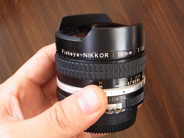

感謝小熊信任,借我一枝Nikon手動 16/2.8到台灣攝星之用,亦趁昨晚天氣良好時做了些星野測試。這枝鏡對我來說其實於98年的獅子座流星雨時,在北京已有試用機會,見下圖,但在數碼年代,要重新檢視其成像水平。

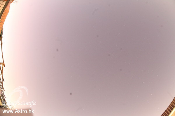

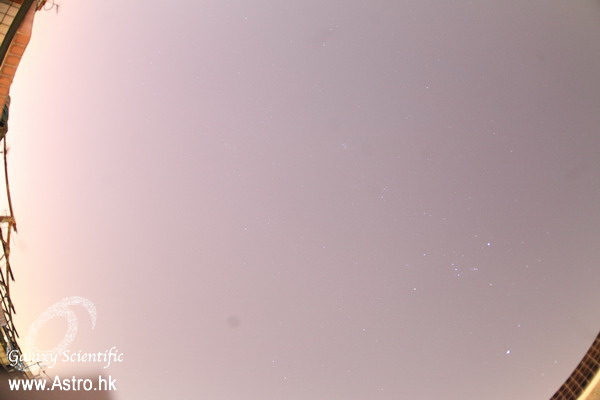

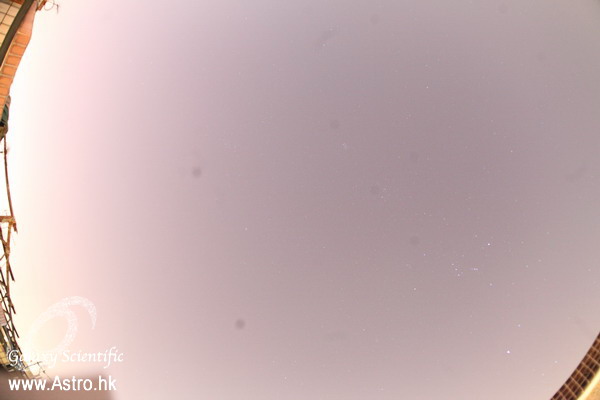

以下為f2.8、f4.0、f5.6三級光圈下,以ISO6400分別曝光2、4、8秒的全圖縮小出圖。不計右面地平上(東南方)的光害及下弦月影響,可見f2.8的漸暈問題並不明顯,收至f4光圈下已近乎不察覺。
Resize of Nikon 16 F5.6 8sec ISO6400.JPG (34.36 KiB) 被瀏覽 9684 次
Resize of Nikon 16 F2.8 2sec ISO6400.JPG (33.17 KiB) 被瀏覽 9684 次

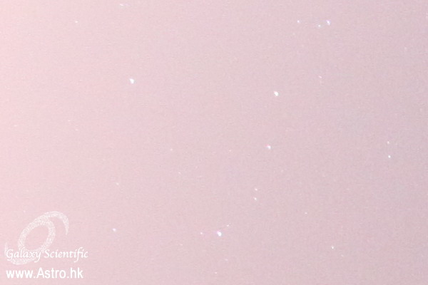

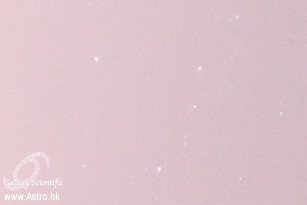

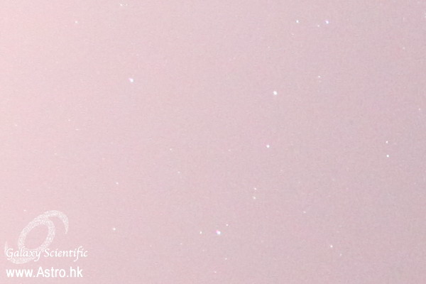

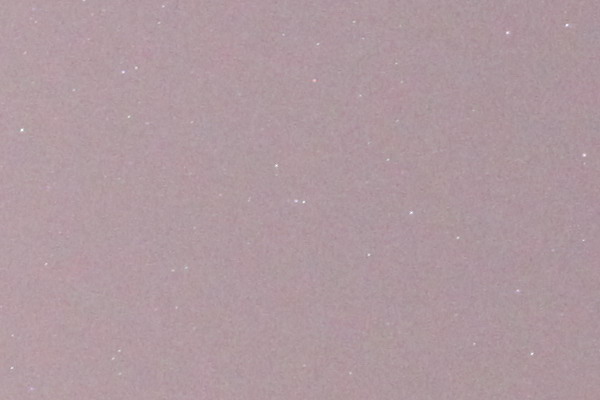

檢視f2.8、f4、f5.6三級光圈的中央600x400像素截切100%出圖,可見f2.8下星點已十分細緻,f4光圈或以上並無明顯改善,對改善像質實際效益不大。
以16mm焦距拍星野計,f2.8的軸上攝星解像度已十分理想。
Centre of Nikon 16 F5.6 8sec ISO6400.jpg (54.02 KiB) 被瀏覽 9684 次
Centre of Nikon 16 F4.0 4sec ISO6400.jpg (52.49 KiB) 被瀏覽 9684 次
Centre of Nikon 16 F2.8 2sec ISO6400.jpg (49.06 KiB) 被瀏覽 9684 次

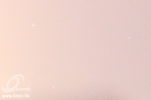

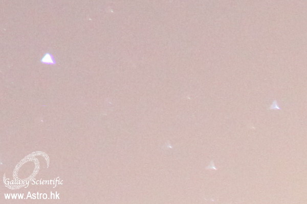

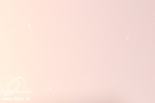

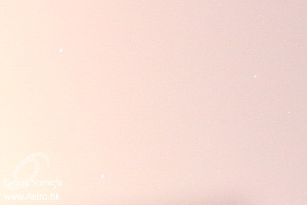

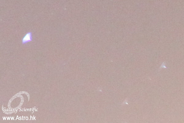

f2.8光圈,四角的600x400截切,100%出圖,四個角上呈現不對稱像差,但除接近其中一角的極亮的天狼外,其實問題並不大。
Lower Right of Nikon 16 F2.8 2sec ISO6400.JPG (49.42 KiB) 被瀏覽 9684 次
Lower Left of Nikon 16 F2.8 2sec ISO6400.JPG (39.57 KiB) 被瀏覽 9684 次
Upper Right of Nikon 16 F2.8 2sec ISO6400.JPG (51.61 KiB) 被瀏覽 9684 次
Upper Left of Nikon 16 F2.8 2sec ISO6400.JPG (42.61 KiB) 被瀏覽 9684 次

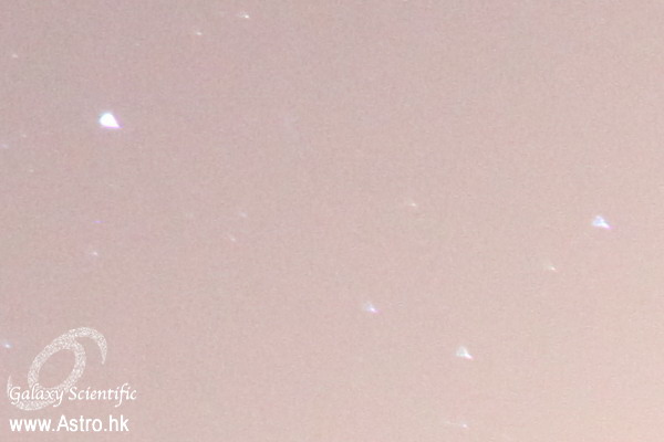

f4.0光圈,四角的600x400截切,100%出圖,像差明顯改善,雖然仍未能解決不對稱問題,但以16mm焦距配合全片幅拍攝,已頗理想:
Lower Right of Nikon 16 F4.0 4sec ISO6400.JPG (45.37 KiB) 被瀏覽 9684 次
Lower Left of Nikon 16 F4.0 4sec ISO6400.JPG (34.98 KiB) 被瀏覽 9684 次
Upper Right of Nikon 16 F4.0 4sec ISO6400.JPG (51.03 KiB) 被瀏覽 9684 次
Upper Left of Nikon 16 F4.0 4sec ISO6400.JPG (41.08 KiB) 被瀏覽 9684 次

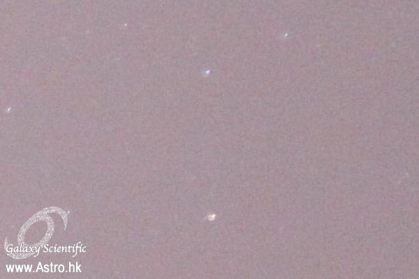

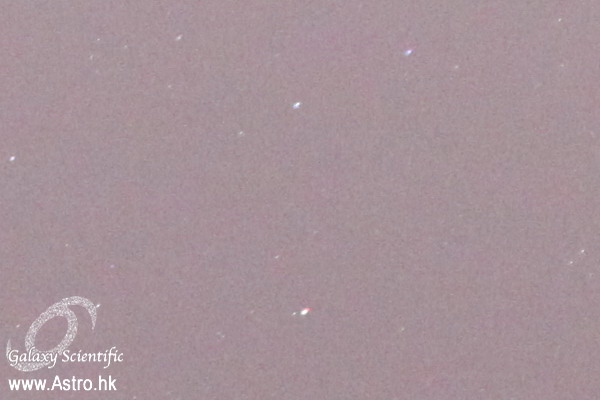

f5.6光圈,四角的600x400截切,100%出圖,色差像差進一步稍有改善,但增益不大,即在延長曝光一倍時間下,相對於f2.8或f4.0光圈並無好處,故這級光圈並不適用用攝星。
Lower Right of Nikon 16 F5.6 8sec ISO6400.JPG (45.09 KiB) 被瀏覽 9684 次
Lower Left of Nikon 16 F5.6 8sec ISO6400.JPG (35.08 KiB) 被瀏覽 9684 次
Upper Right of Nikon 16 F5.6 8sec ISO6400.JPG (52.41 KiB) 被瀏覽 9684 次
Upper Left of Nikon 16 F5.6 8sec ISO6400.JPG (42.38 KiB) 被瀏覽 9684 次
