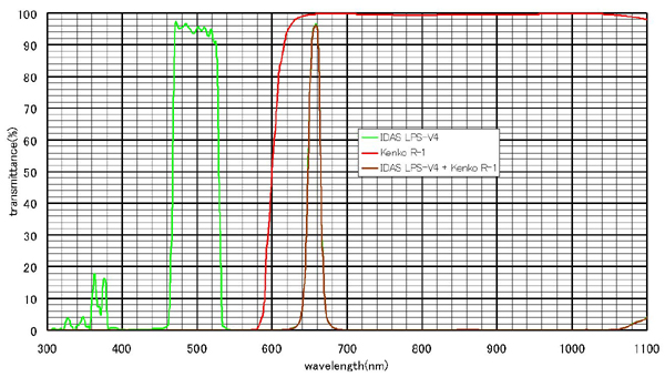

LPS-V4是一種較專門的濾鏡,我們可稱為星雲濾鏡,跟其他品牌的UHC (Ultra High Contrast)濾鏡相若,比V3改進的地方是沒有紅外濾鏡,所以拍攝時不用再加IR-Cut。問題是,跟LPS-P2濾鏡比較,P2是把光害拿走,而V4則只把星雲的光線保留而其他全部砍掉,所以V4是不適用於拍攝或目視由恆星這些連線光譜的星體構成的星系或星團,較適用於發射光譜星雲(emission nebula)。

當然Astrodon這些濾鏡絶不便宜,其中一個較廉價方案是LPS-V4加一片R60紅色濾鏡,只讓V4的Ha那一截通過,雖然頻寛較濶,但好處是恆星不會被壓得那麼暗,構圖上會好看一點。
