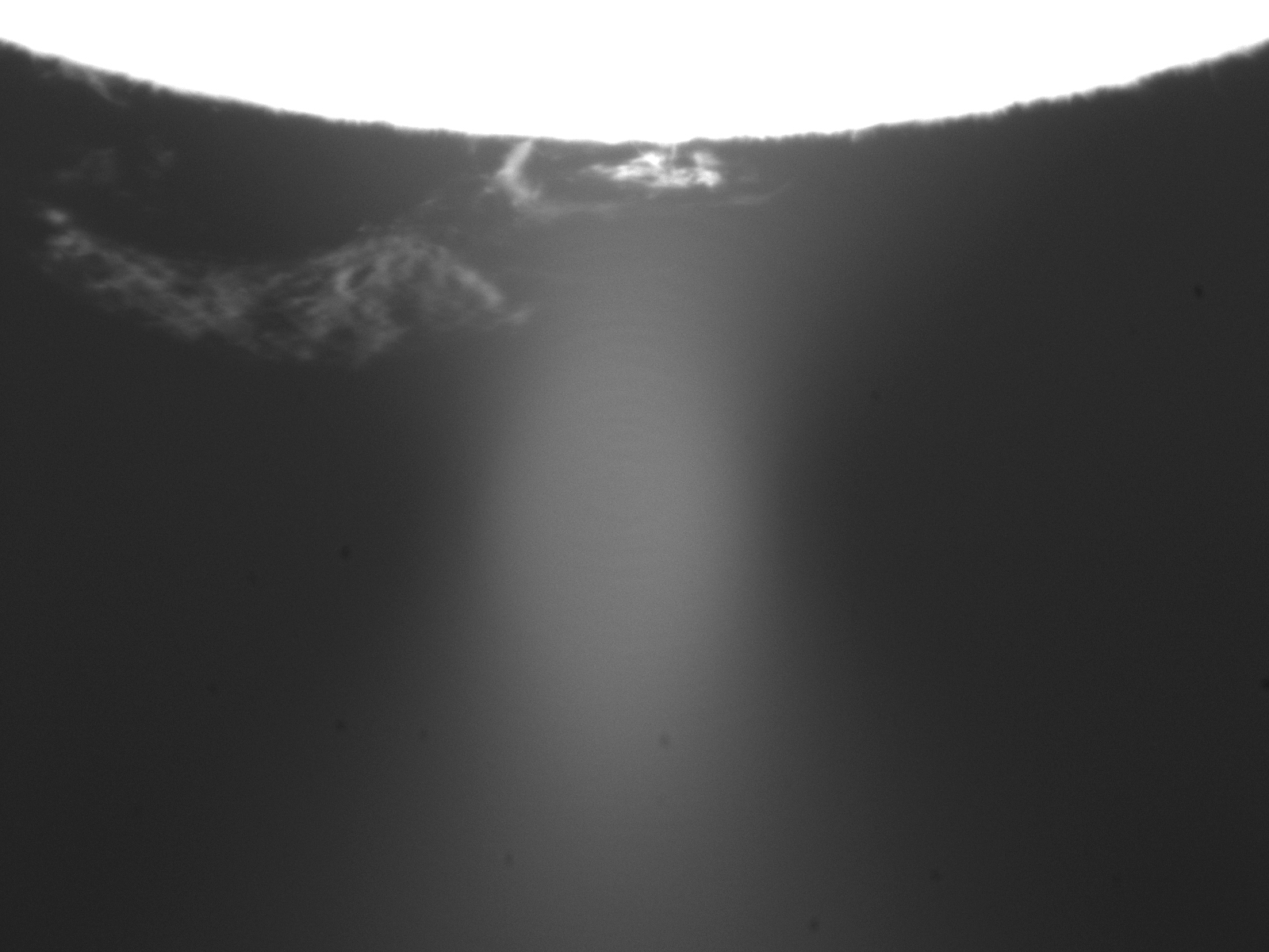

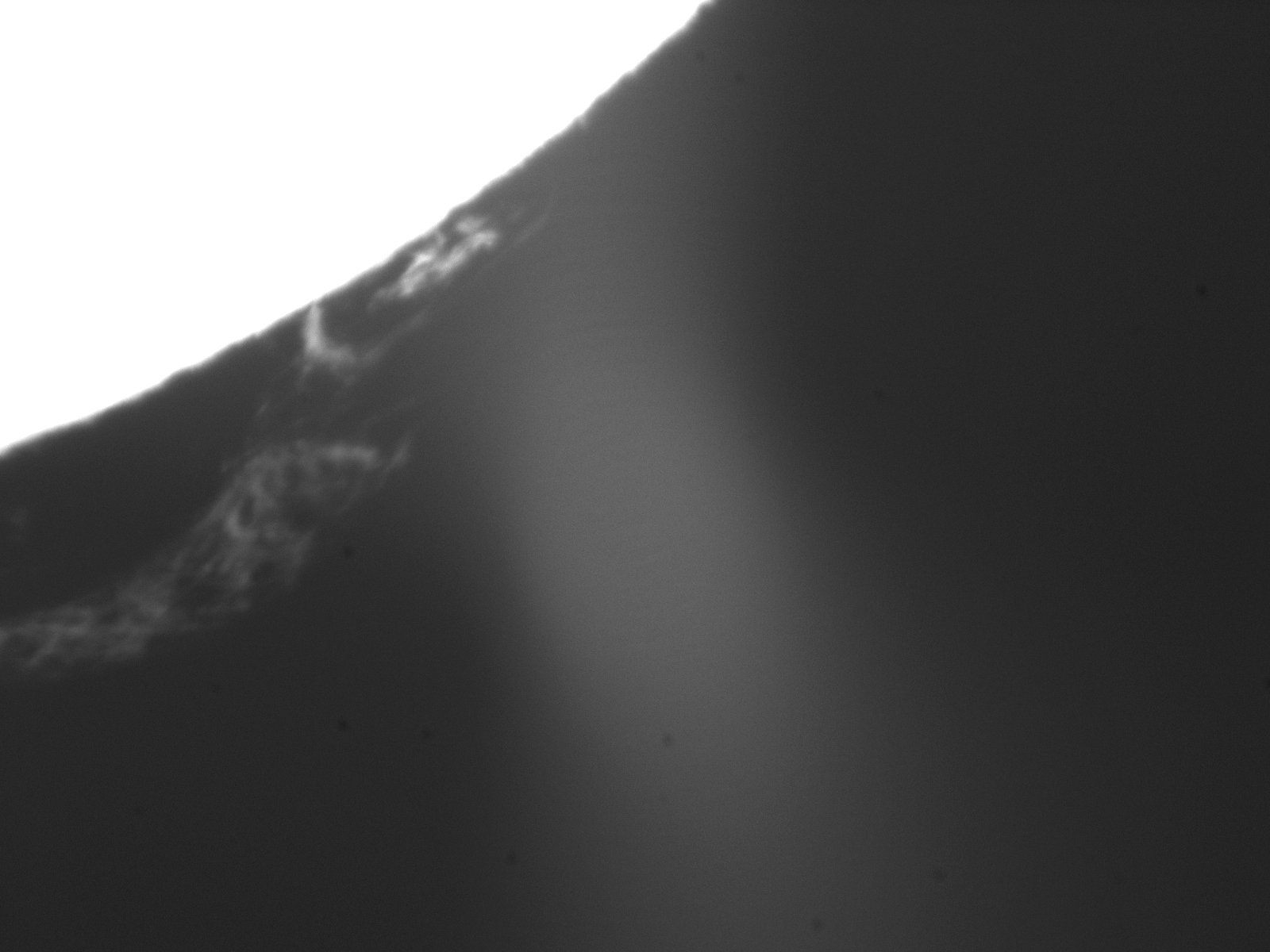

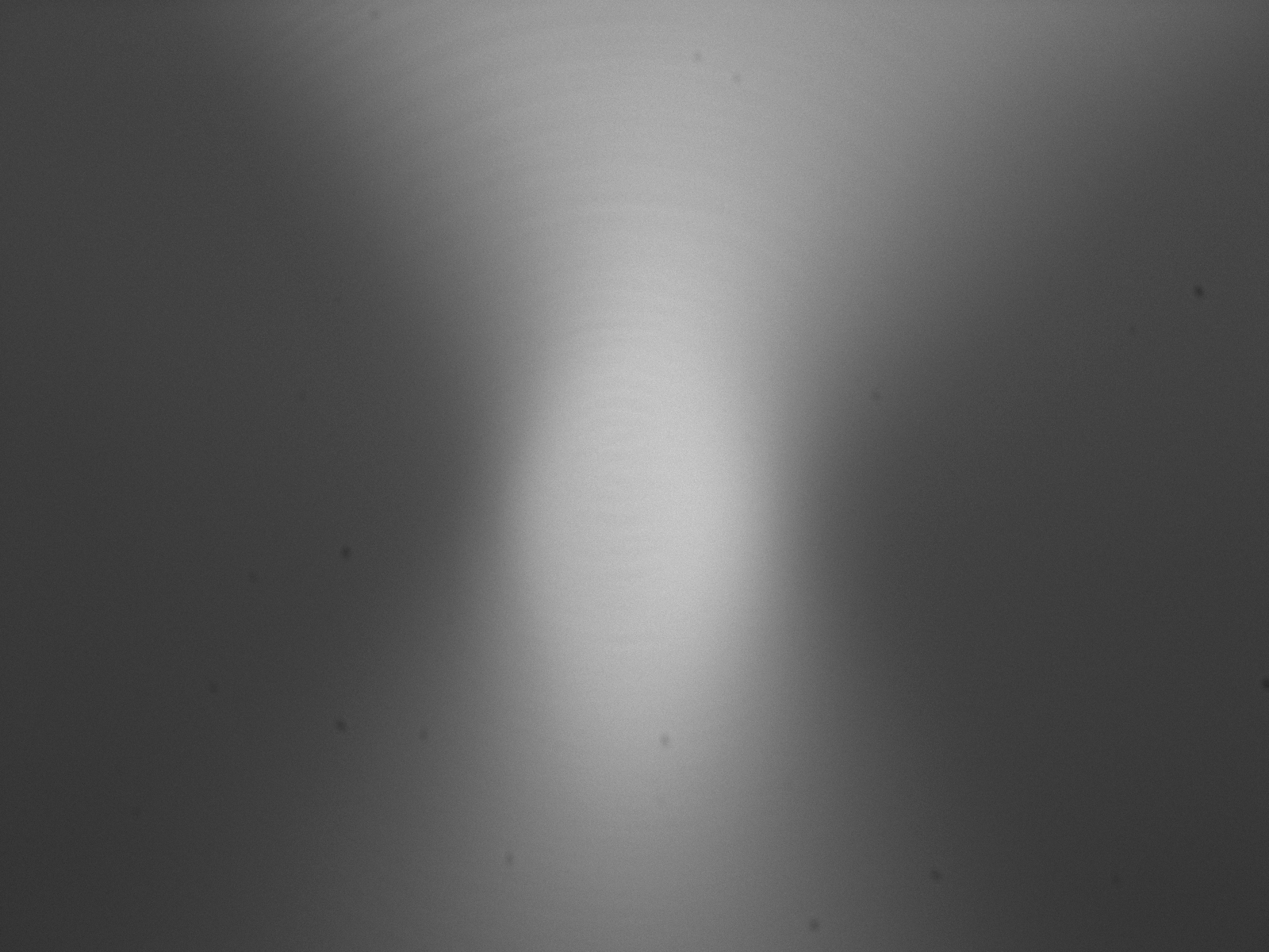

前幾天早上用DMK51拍攝太陽時 , 調高曝光後出現附件照片的情況 , 請問是什麼問題?我平時用DMK41都沒有這現象。

慚愧,我也未遇過這問題,首先要確認是望遠鏡或是相機本身問題。
- 移動影像即光源時,那光影會否移動?
- 遠離太陽例如20度以上,對著白天天空,有沒有這情況?
- 相機那1.25"接管內有沒有明顯反光問題? 若跟DMK41那有分別,可以互換試試。
- 把相機那1.25"接管的黑色保護蓋,在日光下拍一張短時間曝光照,有沒有異樣? (相機機身漏光)
- 拆走相機,從調焦座看進去,望遠鏡內沒有沒明顯的內反光等異樣?
