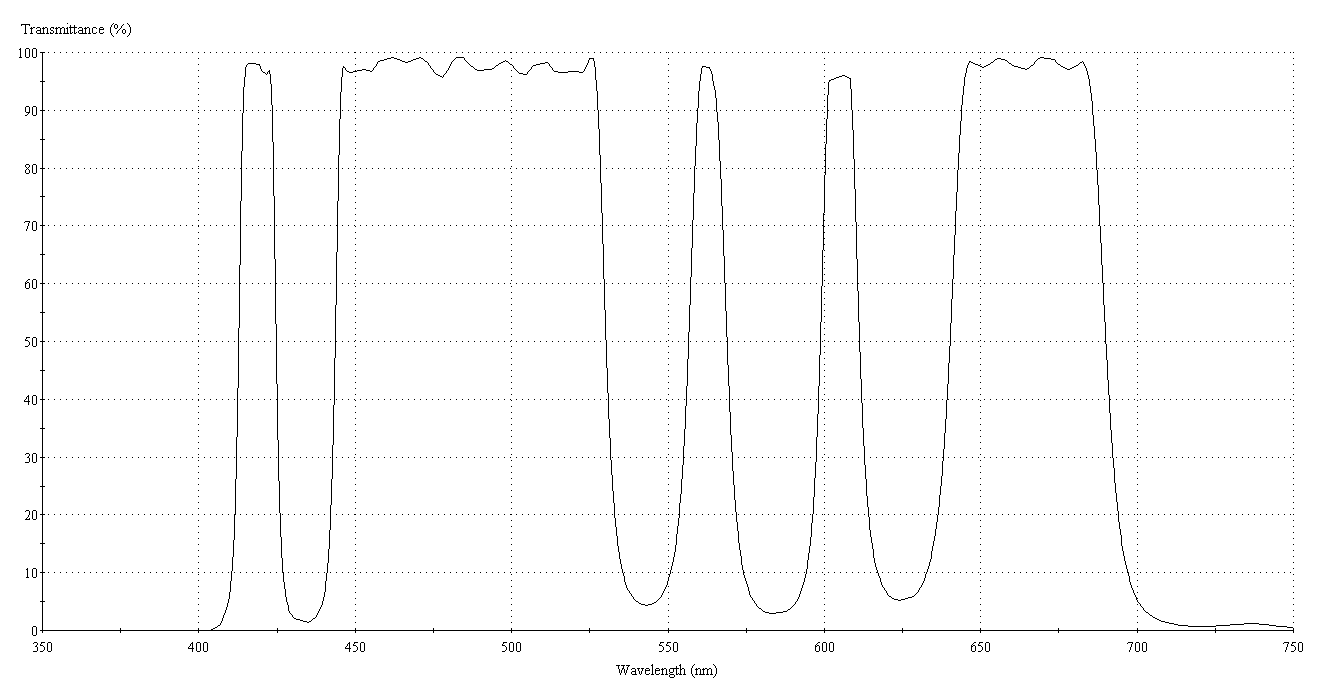

文章optolong » 2015-07-29, 16:19
那时候流行这样的一句话:梦想是要有的,万一实现了呢?是啊,敢想,敢试才会有创新和突破,公司的技术经理从开始抱着试试的态度,都后来不断试错,最终设计模拟出来了这样的曲线:
设计出来了复杂的通光谱线,一个镀膜产品是否能够成型,很大部分得益于前期的膜系设计,这是需要扎实的基本功的。

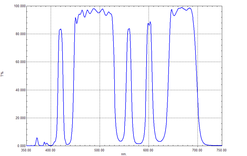

文章optolong » 2015-07-29, 16:20
经过反复的试验以后,我们得到了实际这样的产品:
每个通带都在80%,其中最宽的两个通带可以达到95%以上,曲线的反射了光害点,波长定位非常精准在正负3nm的误差范围内,这样的设计已经是很不错的了。

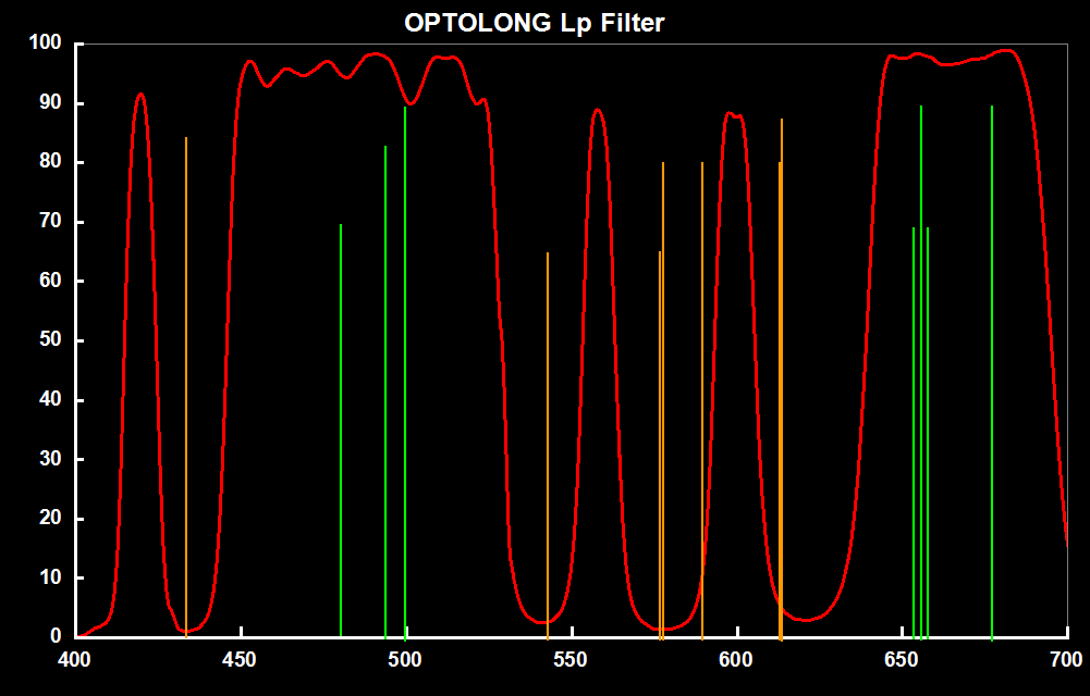

文章optolong » 2015-07-29, 16:22
后来我们再次尝试,期望可以做的更好,反射尽可能的降低,然后通过率期望都可以达到更高一个水平,于是乎,我们得到了下面的曲线:

这是非常优秀的天文滤镜。
对于目标天体而言,多通带的设计,在可见光400-700nm的范围内,能够很好的保留色彩的还原和影像的细节,这是其他光害滤镜无法达到的因为他们截止了大部分的细节,在有光污染的环境下,既适合拍摄发射星云,发射星云,也适合连续光谱的目标。
同时对于目视来讲,该滤镜保证了足够的大的通光量,同时反射了光害点,能够有效的提高反差以突出目标天体的对比度。
*适合搭配CCD以及DSLR 进行深空拍摄以及星野拍摄。
对于镀膜而言,复杂的镀膜工艺设计,多通带的设计,精准的波长定位,都在体现着厂商的专业程度。
二:该滤镜在星云的发射谱线
OIII(496nm和500nm)、Hβ(486nm)、NII(654nm和658nm)、Ha(656nm)和SII(672nm)频段附近的透过率极高.
有效阻止了城市高压
Na(589nm/616nm)/Hg(435nm/578nm))的等波段有害光.
滤镜对大范围的电离氢区域均有良好的表现
根据滤镜的特性曲线,此类型天体在OIII、Hβ和Ha频段具有很高的能量辐射,适合拍摄。
在光污染类型为高压汞灯和高压钠灯的重度光害区域针对发射星云、行星状星云等线光谱深空天体的摄影观测需要。
通过使用滤镜,有选择的滤除城市有害光而透过星云的发射谱线,增加了对比度,而不是亮度.
