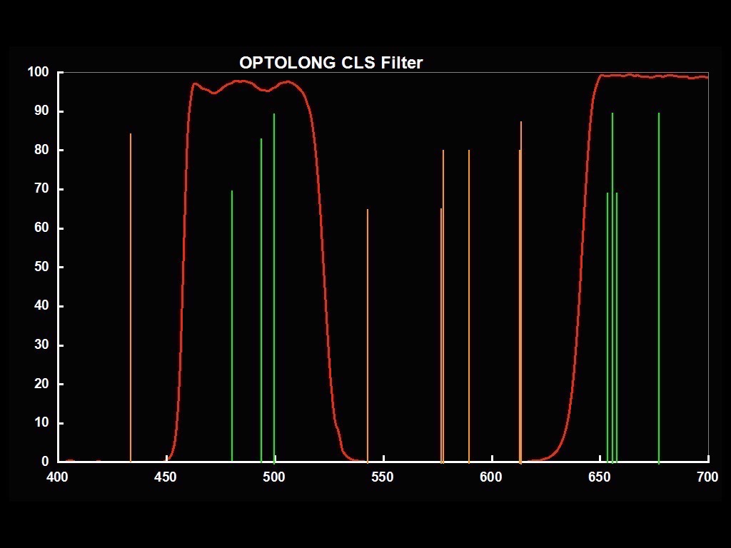

cls filter
cls是比较常用的光害滤镜,具体介绍如图,事实上,光害滤镜不仅适合拍摄深空天体,同样也适用于城市拍摄星野--城市银河。虽然该滤镜截至了光害点,但是同时也把大部分蓝光的细节也截至了,使用该滤镜偏蓝色,并不是使用该滤镜就偏冷,而是白平衡导致的,本身天文摄影的色调,可以后期调整,但是细节则无法调整,因此各位并不需要纠结整体影像的色调,而应该看细节,但是常常会有人把两者混淆了。

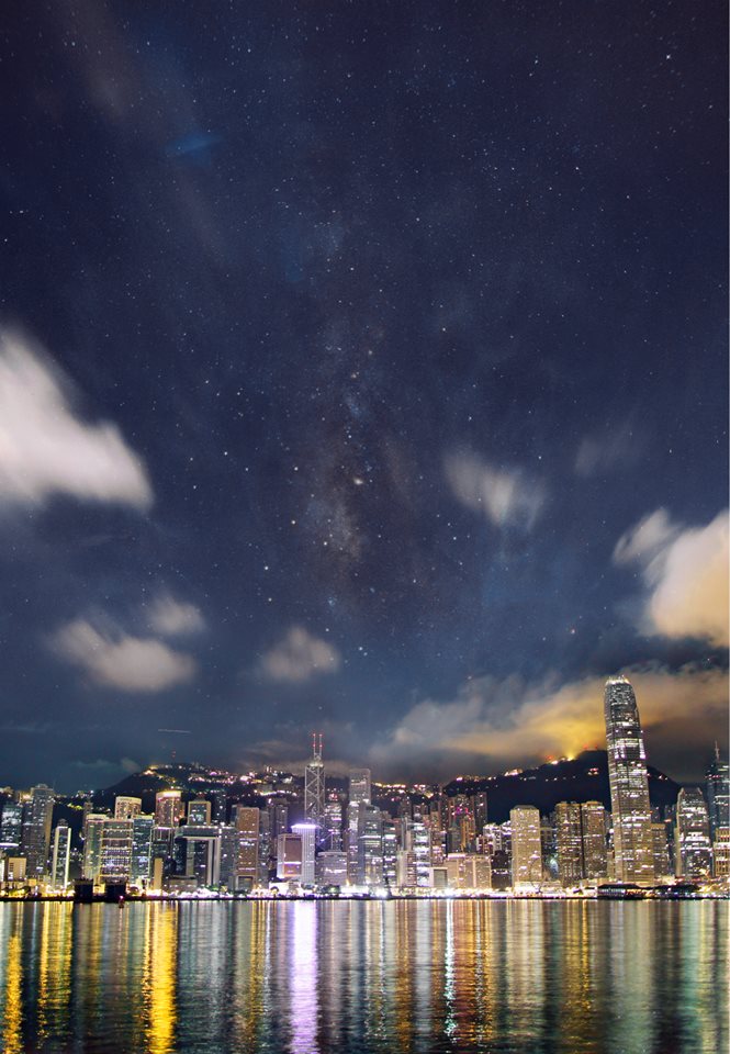

Vincent Cheng则使用我们的滤镜拍摄了维港上空的银河
故宫角楼银河-EOS-C UHC
维多利亚港上空的银河 Vincent Cheng(HK)

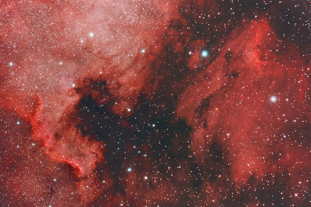

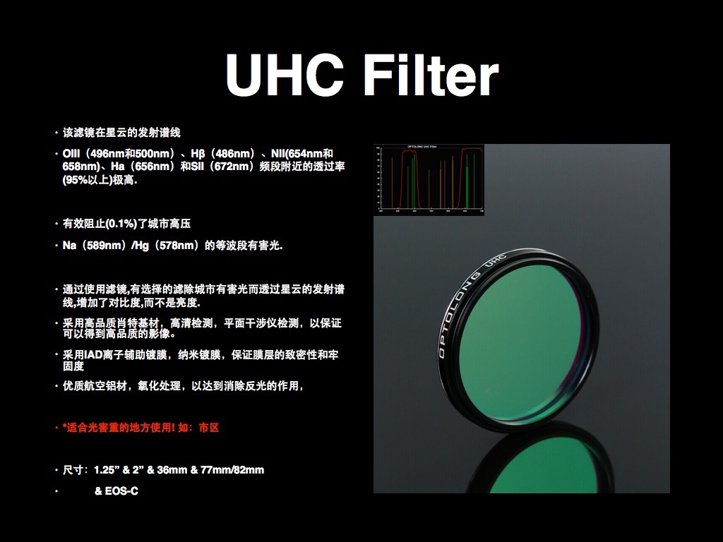

UHC filter
NGC2237 UHC Filter by 天文之乐

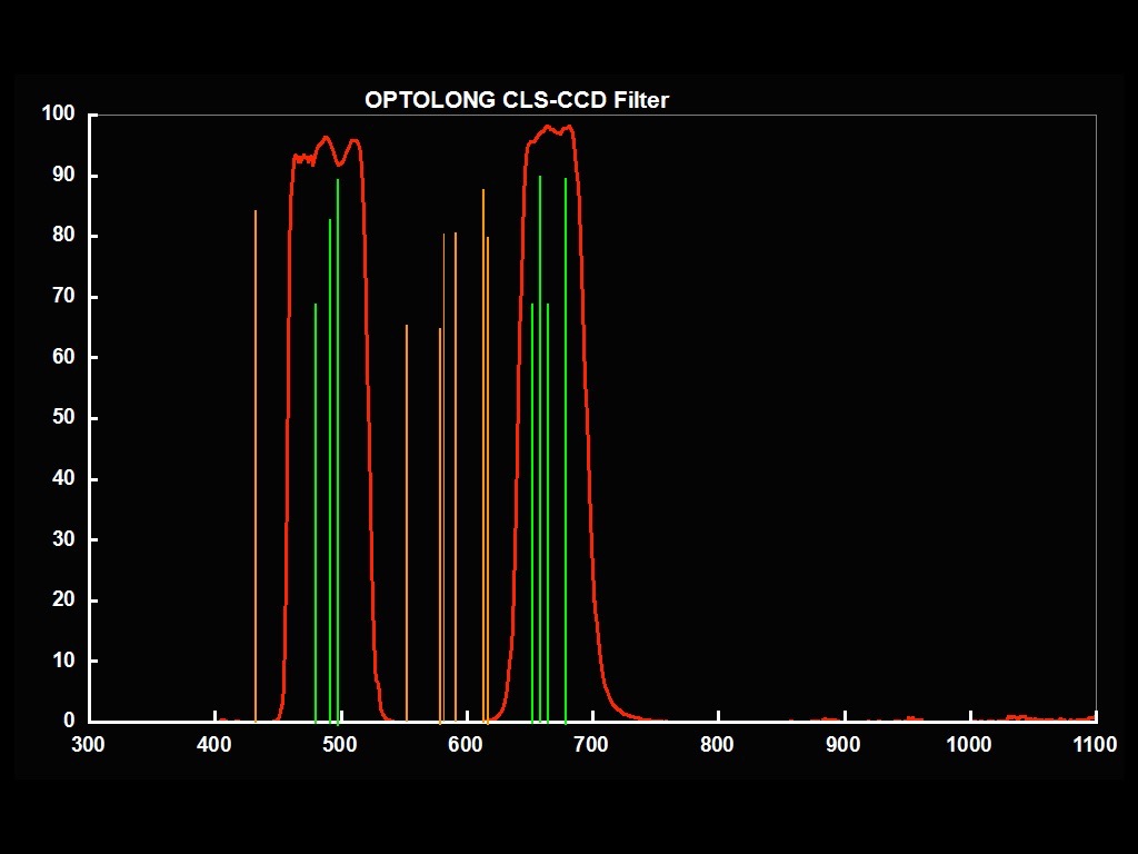

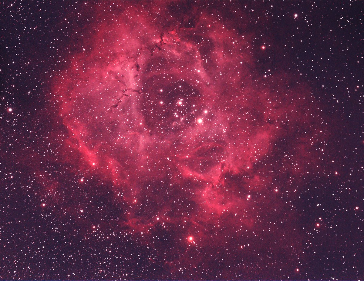

cls-ccd filter
滤镜一直截止到1100nm,有效的抑制了红外的干扰以及低频段杂散光的干扰。
虽然彩色CCD有红外截止滤镜,但是与数码相机的DSLR的红外截止滤镜,并不是一样,后者的截止会更好
滤镜对大范围的电离氢区域均有良好的表现
根据滤镜的特性曲线,拍摄目标以发射星云、行星状星云和超新星遗迹这类线光谱天体为宜,此类型天体在OIII、Hβ和Ha频段具有很高的能量辐射。
在光污染类型为高压汞灯和高压钠灯的重度光害区域针对发射星云、行星状星云等线光谱深空天体的摄影观测需要。
CLS-CCD by weiguo
最後由 optolong 於 2015-07-23, 11:08 編輯,總共編輯了 1 次。

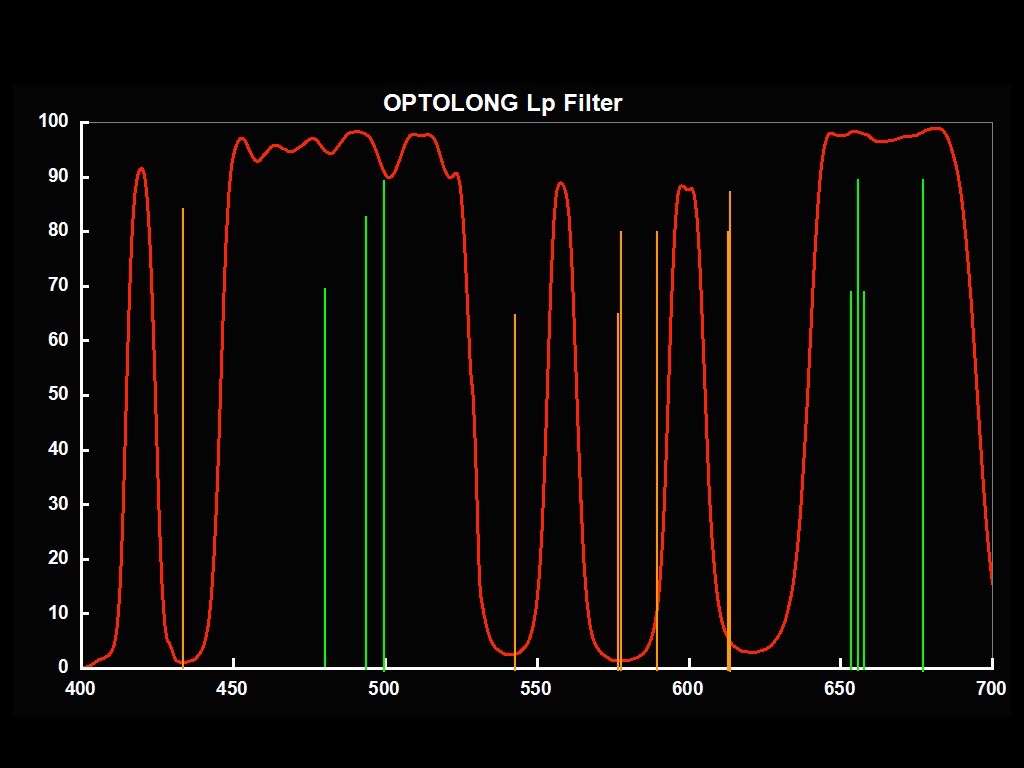

L-Pro filter

文章社長 » 2015-07-23, 11:21
optolong 寫:L-Pro filter
這是我最關注的一款濾鏡,也會是首要測試的宇隆濾鏡。

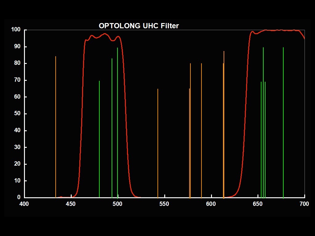

文章optolong » 2015-07-28, 14:16

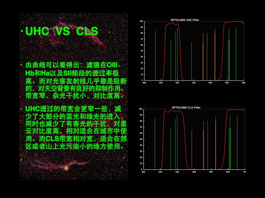

UHC VS CLS
optolong

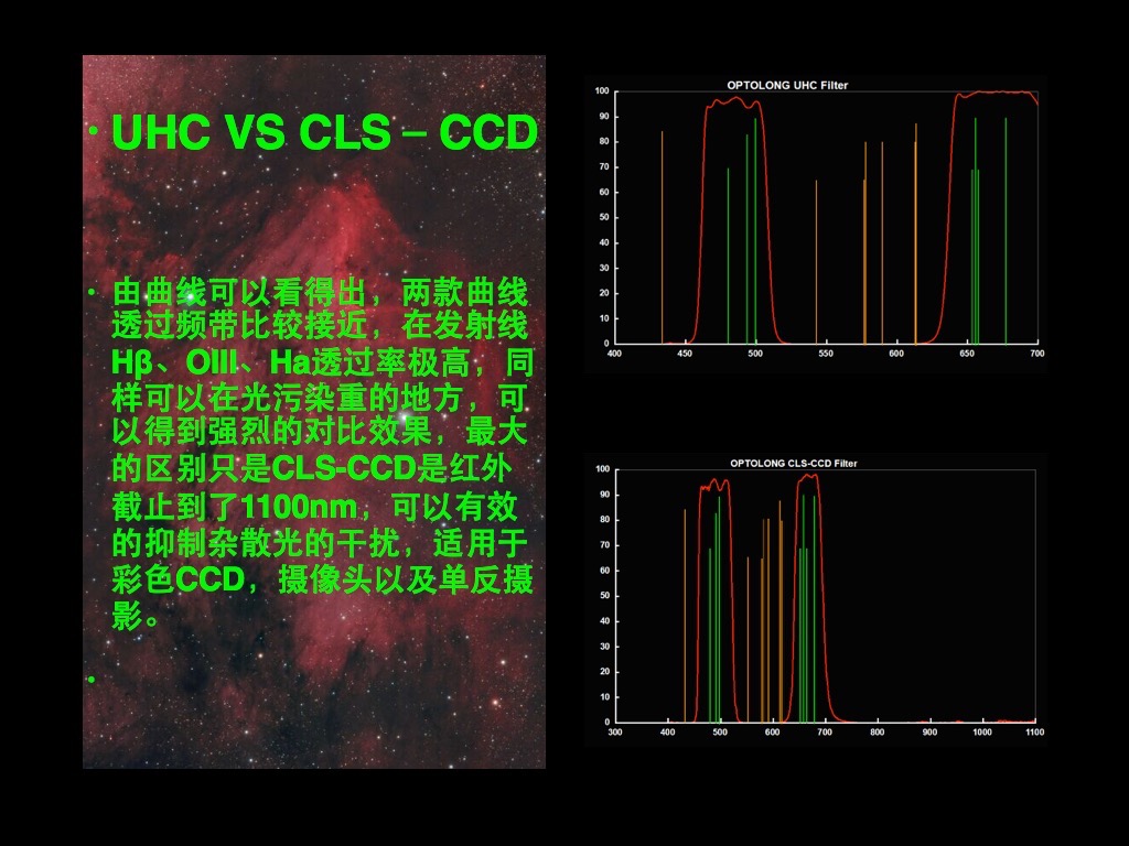

UHC VS CLS-CCD
optolong
文章: 163
註冊時間: 2015-07-09, 11:10
Re: 天文滤镜--part 2
文章optolong » 2015-07-28, 14:31

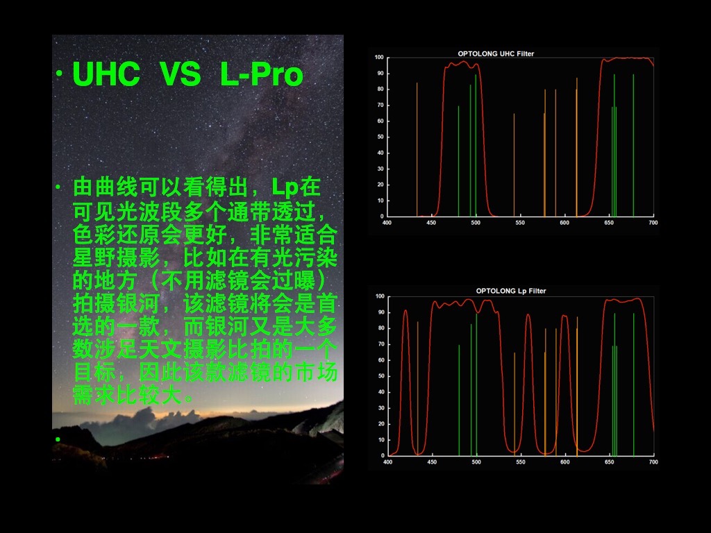

UHC VS L-Pro
optolong
文章: 163
Re: 天文滤镜--part 2
文章社長 » 2015-07-28, 15:14
可以看得出宇隆的誠意,提供了充足的訊息讓愛好者理解及選擇。
