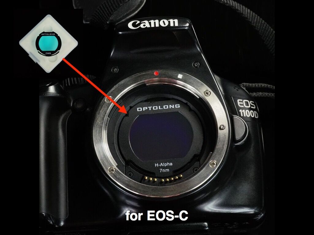

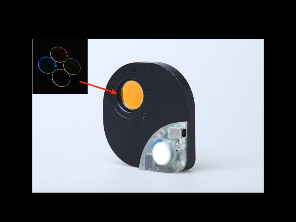

4,进入正题之前,让我们来解剖一下滤镜,从滤镜的尺寸/玻璃厚度等因素来认识光害滤镜。
目前市面上常见的几种光害滤镜尺寸是:1.25“,2”,for eos-c/ff,36mm(无框),77mm/82mm(类似UV filter一样拧上去),而像50*50这样大尺寸的则几乎很少使用。
需要注意的是,部分产品的使用是有局限性的,如:for eos-c 装置,只能用于eos-c 画幅的相机,并且ef-s镜头无法安装使用,望远镜以及EF镜头和副厂镜头均可以搭配使用;
eos-ff 全片幅相机时,反光板需要预升,并且使用大光圈镜头时,光圈全开时四周会产生暗角;
而77mm filter,安装像uv直接拧在镜头前即可,但是由于干涉滤镜对光线入射角度的影响,在广角镜头使用会产生色偏(非暗角),一般适用于中长焦端。
随着科技的发展,相信这些局限性会慢慢的解决。

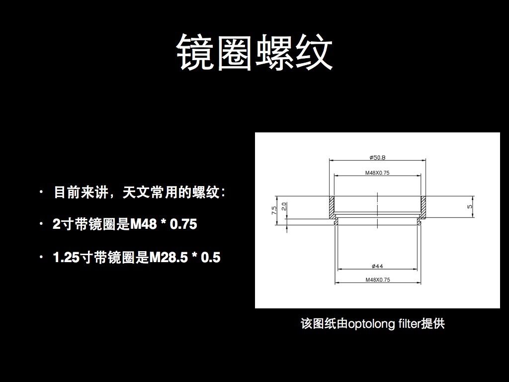

滤镜的螺纹,目前使用镜圈的1.25“和2” 采用的螺纹均是英制螺纹:
1.25“等效公制: M28.5*0.5
2“等效公制: M48*0.75
无框滤镜不存在螺纹,根据filter wheel的尺寸选定或者所需的尺寸来选定

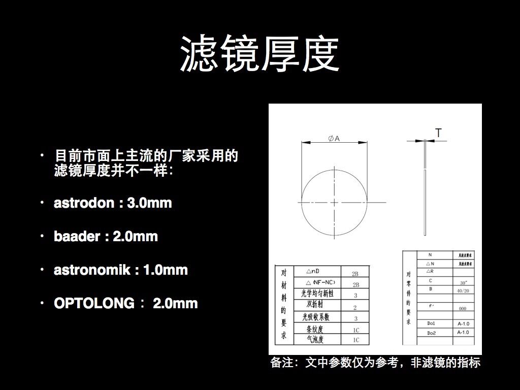

滤镜的厚度
对于天文摄影而言,滤镜厚度是参与成像的,影响不言而喻,但是具体多少厚度的滤镜对影像成像不影响,并没有一个明确的说法,国外的一些厂商有1.0mm/2.0mm/3.0mm,并不能说某一家的就是绝对的好或者不好,optolong filter是通过平面干涉仪以及平行光管来佐证使用2.0mm的玻璃不会对影像产生太多负面的影响。

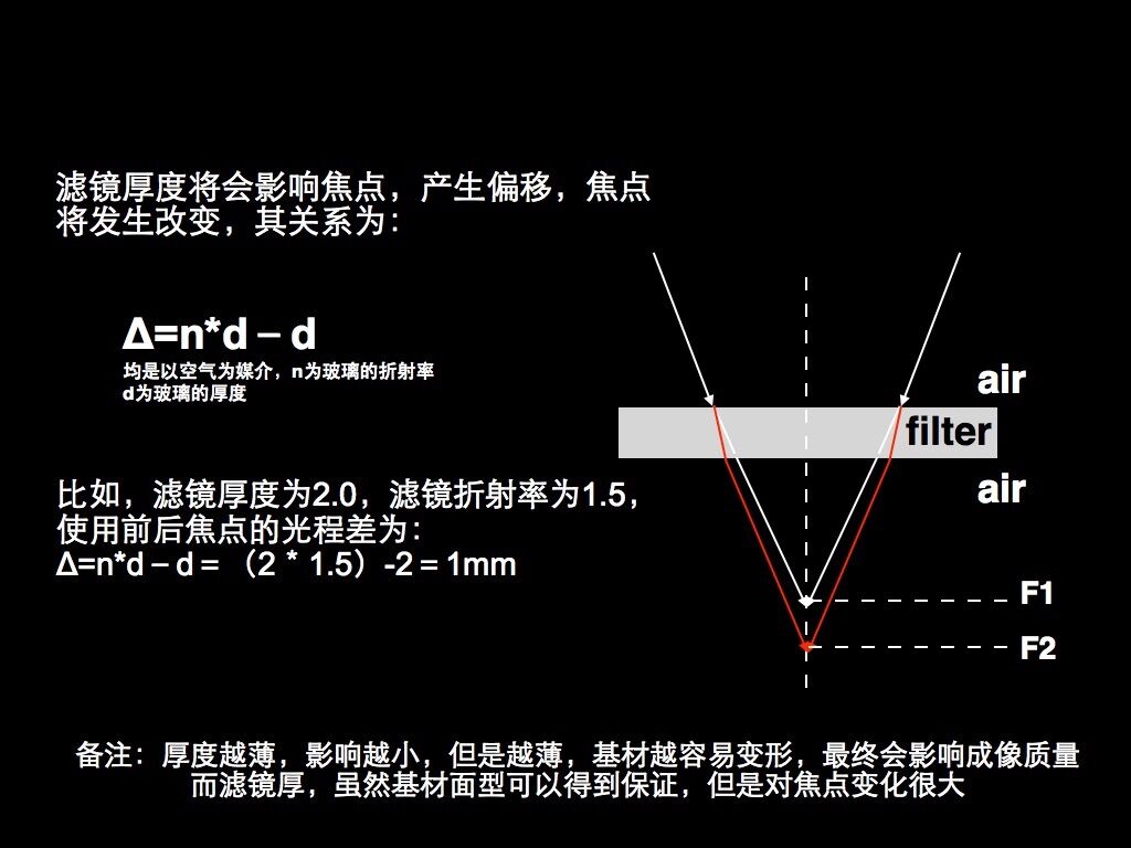

但是不可避免的,使用滤镜后,滤镜的厚度,会使影响其焦点,产生偏移,其关系为:
Δ=n*d-d
均是以空气为媒介,n为玻璃的折射率
d为玻璃的厚度
镜片厚度越薄,产生的偏移量越小,但是越薄,基材的面形就越容易变形,最终会影响影像的成像质量,降低影像的分辨率。然而滤镜厚了,虽然基材面形可以保证足够好,但是对焦点的影响就非常大了。
很难有两全其美的选择,薄或者厚各有优缺点,只能折中选择。

optolong 寫:滤镜的螺纹,目前使用镜圈的1.25“和2” 采用的螺纹均是英制螺纹:
1.25“为 M28*0.5
1.25“为 M48*0.75
我的理解是 M 字頭的螺紋規格是公制(ISO metric)而不是英制,但我沒有 28 mm 那麼大的螺紋尺,因此不能確定,有錯請指正。

文章optolong » 2015-07-15, 09:50
mwtse 寫:
1.25“为 M28*0.5
1.25“为 M48*0.75
sorry,这里确实被我写错
M28/M48确实是公制螺纹
1.25“
英制 1 1/8”等效公制:M28*0.5
英制2.0“ 等效公制: M48*0.75

optolong 寫:
應是1 1/4"
Re: 天文滤镜--(持续更新)
文章社長 » 2015-07-15, 16:14
optolong 寫:optolong filter是通过平面干涉仪以及平行光管来佐证使用2.0mm的玻璃不会对影像产生太多负面的影响。
optolong 寫:但是不可避免的,使用滤镜后,滤镜的厚度,会使影响其焦点,产生偏移
所以造相機接環時,嚴謹的話都要考慮焦點偏移的問題,以抵消問題。
但聚焦光錐遇上平面鏡,則透鏡越厚、焦比越短,會造成越明顯的球面像差。
Re: 天文滤镜--(持续更新)
文章optolong » 2015-07-15, 16:25
optolong 寫:
應是1 1/4"
以螺纹来算,是1 1/8”
1 1/4" 是31.7mm,为滤镜外部的尺寸
1 1/8”则是带着螺纹部分的
