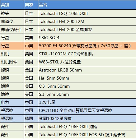

准备搞天文摄影,附件中的目前准备上的一些器材,主要有两个问题:
1.导星这块,本来准备用SG-4,听朋友介绍,SG-4不大好用,2代 LVI用起来更顺手,想问问各位大神,在选型上,是继续上SG-4还是2代LVI?
2.下图中的装备,是否还有优化的必要?

你想拍什麼?
用了冷凍CCD相機就不應用LVI或SG4了,反正都用電腦了,應選Remote Guide head,那導星鏡也不恰當,只會製造問題。
問題是為何要用11002晶片以及STXL機身?
若你是有限預算的,把赤道儀的錢省了,改用Skywatcher便成,有導星下不會有分別,每次裝拆也更省時,GOTO也簡單,錢放在FLI 16803上更理想。
FSQ光學上不見得有特別優勢,但高橋的調焦是敗筆,改用其他攝星鏡,或羽毛電子調焦,甚至FLI Atlas更好,我現在訂單有Officina Stellare的500口徑 f3.8 RiFAst、500口徑f8 Pro RC、400口徑 f3.8 RiFAst以及300口徑 f3.8 RiFAst攝星鏡,都配FLI Atlas的。 你可以考慮Officina Stellare RH200攝星鏡,口徑200,焦距600,光圈f3。
Officina Stellare 的Riccardi Honders (RH)攝星鏡比Astrophysics的好得多,光圈大些,後焦點充足些,因為Massimo Riccardi本身就是Officina Stellare的一員。

1. 看樓主是高橋迷,很難改变觀念。社長要求建議改用 Skywatcher, TMB 及 OS, 我想樓主很難接受的。 :mrgreen: 不過以過來人身份建議你自己做 AB test. 拿一支高橋和另一支攝星鏡自已比較,自己決定。這樣最好。申報一下, 我自己有過 FSQ106 及 TMB 鏡. 現在手上只有 TMB 鏡而己. 當然樓主是高橋 Die Hard fans 就不用理會我的廢話。 :mrgreen:
2. 有關設定我都覺得有點 autoguide 那部份可修改一下. Sbig 是有專給它相械用 remote guide head. 如果用 sbig 相機,一套配套買會好些。
3. 我推測樓主是新手。有可能同好介紹一步到位,所以這樣設定。但有可能對樓主使用有難度。我覺得在鏡和赤道儀中加重投資是可以,因鏡本身科技進步慢。如果是一支好鏡設計, 10年都不变. 而鏡本身是著重エ藝,好鏡是不能大量生產的。 赤道儀是拍照基本的基本, 科技進步偏慢,在此投資亦合理。但 CCD 方面就因科技進步得快,一年一小变,三年一大变。很快就會有新產品出現。所以一個 Full Frame DSLR 作起步比較理想,簡單及直接就有成果. 而且出外拍攝以輕巧為主,就算有車都需考慮。當你拿三四十公斤器材上落車都不是易事,這你需要考慮之中。
4. 11" 折反鏡, 你打算拿出街嗎? :o 這支鏡應該是目視用吧! 樓主應該考慮一下自己承擔能力。一次過拿兩支大鏡出街, 不是容易的事。三思

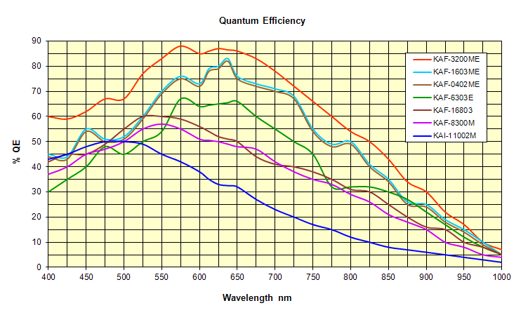

我個人較喜歡大片幅相機,正方型的16803的晶片很合我心意,而QE也比11K高,注意在Ha那段高了一半:
https://www.sbig.com/astronomy/about-cc ... st-camera/

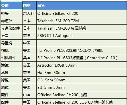

综合大家的意见后,形成新的器材清单,大家看下导星镜用啥,其他的配合还有问题吗?

好堵又堵 寫:综合大家的意见后,形成的器材清单,大家看下导星镜用啥,其他的配合还有问题吗?
RH200 是一個好選擇。我都對此怪物有興趣。當看過數十秒已拍到M13, M20, M8就知此怪物利害。但相片質數就等社長出圖就一清二楚了。(-_^)
