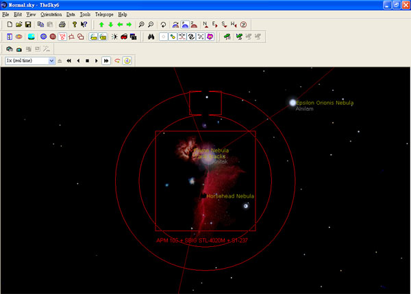

ST4000XCM 也是彩色的,除了P2或V4濾鏡外,你還想加什麼濾鏡? 在那情況下會減多少光? 另外能否如下圖一樣用軟件編排一下被導星?

上圖是以The Sky 6模擬APM-TMB 105/650配ST4000XCM下的視場,以及瞭解導星晶片是否能夠找到被導星,加了filter把太暗的星關掉的。
