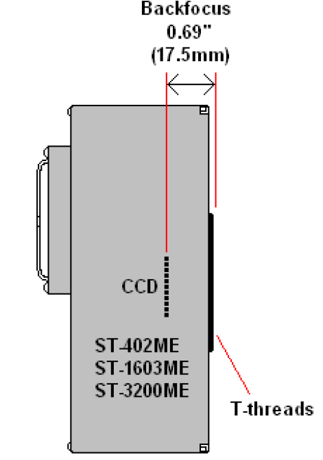

1.Mechanical distance to focal plane is 0.700 inch, Optical> distance(backfocus) to focal plane is 0.69 inch,难道机械部分不通光么?光路的长度怎么会比机械的长度还短呢?不知道怎么理解。
2.8300底部到顶部有两个尺寸,一个2.220inch,一个2.120inch,这两个尺寸的差值(0.1inch)是那个 提供T-Thread螺纹的圆盘的厚度么?8300标称的 backfocus是0.69inch,包括了这个圆盘的厚度么?
http://www.sbig.com/images/documents/pr ... ual_12.pdf
这个文档是最新的STF-8300的手册么?
下图是ST-3200ME的Backfocus图,应该是包含了T-thread环的长度,STF-8300也是这样的么?
谢谢

應該用0.69"那個Optical distance,因為在CCD倉前面有保護鏡片,CCD面也有一片,所以變相縮減了一些光路。
其他機身的尺寸,跟你的用途無關。

STF-8300外面有一个T-thread接环,提供T-thread接口,STF-8300的Backfocus包含了T-thread环的厚度么?还是只包括8300本体.
那个T-thread环,算是STF-8300本体重的一部分么?

上圖本身已很清楚了,是機身的一部份,用0.69”便可以。

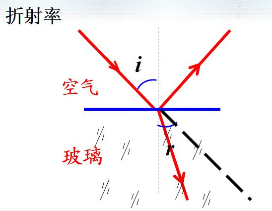

是因为光的折射么?
Alex37241
文章: 41
註冊時間: 2012-12-13, 16:08
Re: STF-8300的后焦距问题
文章社長 » 2013-01-16, 11:36
yes

那加了滤镜后,平场镜的后焦点距离怎么会延长了呢?也是光的折射么?还是我理解有问题?
Alex37241
文章: 41
Re: STF-8300的后焦距问题
文章社長 » 2013-01-16, 19:16
是剛剛相反,你畫一下圖便知道。
Re: STF-8300的后焦距问题
文章Alex37241 » 2013-01-16, 19:23
明白了,呵呵。多谢社长!
光线折射后,光路缩短,就需要后焦点延长,以弥补这部分缩短的光路。

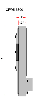

SBIG的官方网站上明确指出“otal backfocus for ST-8300 with CFW5-8300 is 38mm”,就是说STF-8300+FW8占用的光路长度是38mm。
安装FW8到STF-8300上的时候,需要取下stf-8300的前盖,该前盖占用光路的长度为5.6mm(整个前盖含M42接口的厚度是6.4mm,前盖嵌入相机本体的厚度是0.8mm,所以6.4-0.8=5.6mm),然后安装FW8。FW8的整体厚度是28.3mm,STF-8300本体占用的光路长度,SBIG在手册里些的很清楚,17.5mm。我在罗列一下关键数据:
1.STF-8300本体占用的光路长度,17.5mm
2.STF-8300的前盖占用的光路长度,5.6mm
3.FW8占用的光路长度,28.3mm(如果考虑中间安装滤镜,缩短光路0.5mm左右,那就是27.8mm)
所以STF-8300+FW8占用的总光路长度应该为:
1.考虑中间滤镜缩短了光路:
STF-8300本体占用的光路长度(17.5mm)+FW8占用的光路长度(27.8mm)-STF-8300的前盖占用的光路长度(5.6mm)=39.7mm
2.不考虑中间滤镜缩短了光路:
STF-8300本体占用的光路长度(17.5mm)+FW8占用的光路长度(28.3mm)-STF-8300的前盖占用的光路长度(5.6mm)=40.2mm
这个跟SBIG官方的数据差异很大
那个正确,或者说都不正确?
社长是怎么处理的啊?
谢谢

FW8你如何量出27.8厚度?
http://www.sbig.com/site/assets/files/1 ... 100611.pdf
為何濾鏡的光路縮短0.5mm?
我會告訴你SBIG的數字可用,若你對SBIG的數字有懷疑,可以用部單反核對一下。
之前為一台APM 130 + STX16803造接環,我倒花了些時間調一下,但主要出於其他考慮。
Re: STF-8300的后焦距问题
文章Alex37241 » 2013-07-01, 11:46
这个图中的FW5的厚度包括了M42接口的厚度么?
如果包括的话,我量的是28.3mm左右,不包括,就正好是1寸左右,即25.4mm左右。
