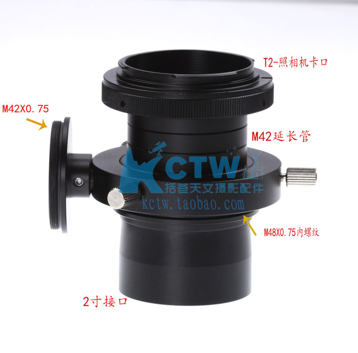

下面是DKING的OAG,相机端接口M42*0.75外螺纹,望远镜端M48*0.75内螺纹。
木有社长的DIY功夫,找个现成的替代一下。
DKING OAG.jpg (73.69 KiB) 被瀏覽 13607 次
这个DKING的oag跟SBIG的FW5(M42*0.75内螺纹)可以直接互联。考虑整个Back Focus的长度问题,做个从平场镜到OAG的转接环,应该可以互联吧?
方社长给个建议啊

我考虑,用这个OAG的话:接环可以这么做,2.5寸螺口平场的后焦点是91.5mm,ST8300的back foucus是17.5mm,FW5是20mm,假设这个OAG的厚度(Back Focus)是20mm
接环参数:
1.一端是M69*0.75 外螺纹,接望远镜
2.另一端是为M48*0.75 外螺纹,接这个OAG
3.长度:91.5-17.5-20-20=34mm
有问题么?
就是不知道是否收那个平场镜的成像圈的影响。
使用螺纹拧紧的连接方式,是否存在刚性不够的问题,或者会在赤道仪旋转角度后,有松动的可能性?
社长自制的那个OAG,连接相机的滤镜轮和望远镜也是通过螺纹连接的么?还是有卡口啊?
另外,我发现,这个Dking的OAG有CAA旋转的功能

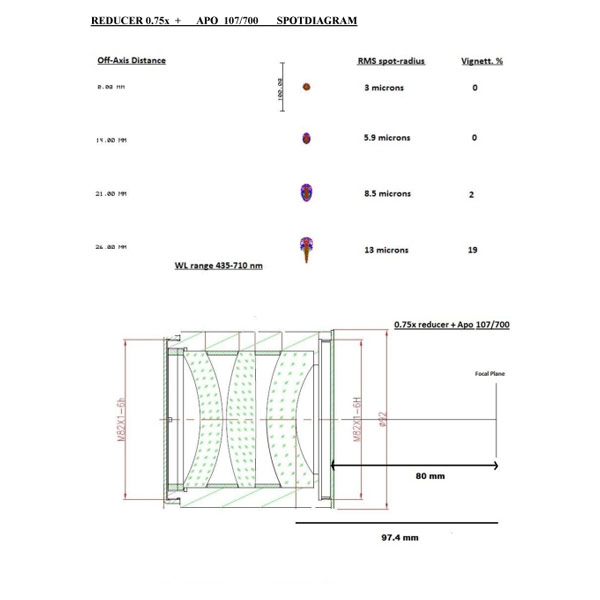

Open aperture 是指向物鏡端鏡片的通光徑,不過這數字沒太大代表性,因為你不知道光線是如何跑的。正如我有客戶收到他的APM-Riccardi 0.75x減焦鏡,也奇怪Open Aperture只有68mm,如何覆蓋新買的16803相機,後來我給他看光路圖,及照明度數據他才明白。
http://www.apm-telescopes.de/de/Optisch ... 7/700.html

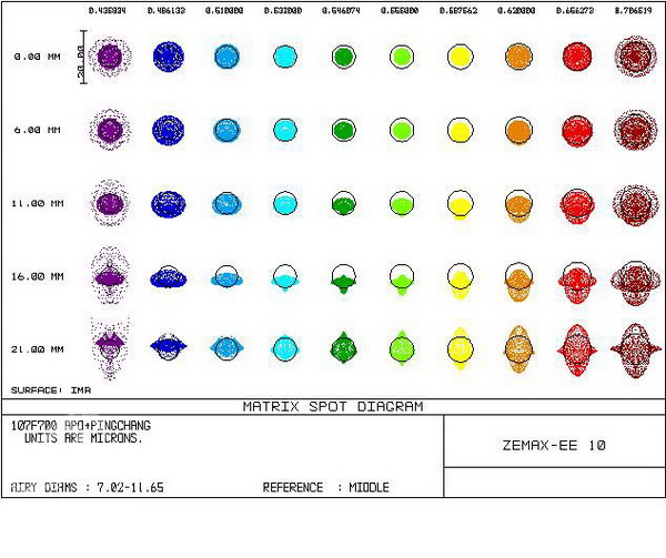

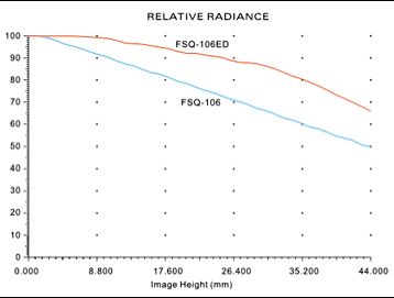

以你的望遠鏡計,在52mm成像圈上,角上失光才20%,和高橋FSQ106加0.73x減焦鏡後的80%相若。但APM-TMB系列配TMB 3.5"平場鏡,例如我的105/650,則比FSQ106直焦在同樣的成像圈上要好十多百份點。究其原因,Petzval的設計可以少用一片玻璃,但圈內的共識是,目視不及三片空氣頭高修正度APO,攝影時跟前三後二的光學鋪排,Petzval的後鏡組通光徑要大得多,差不多要接近物鏡大小才成,但不明白為何高橋要在這旗艦攝星鏡上省那丁點成本。FSQ85宣稱可以覆蓋全片幅,但那情況下角上失光已50%,而你的107加了APM-Riccardi 0.75x後,角上才失光2%。

Alex37241 寫:我考虑,用这个OAG的话:接环可以这么做,2.5寸螺口平场的后焦点是91.5mm,ST8300的back foucus是17.5mm,FW5是20mm,假设这个OAG的厚度(Back Focus)是20mm
接环参数:
有问题么?
你的光學組合是用較平價的2.5“平場鏡,但跟107是配套設計的,在攝影上成像十分優秀,看下圖全片幅下的表現,亦即在42mm圈上,扣除中央給4/3片幅的8300相機外,還有很大的良像範圍放採光菱鏡。
你的數字是正確的,當然要計及加了濾鏡後縮短約1mm後焦點。
我接平場那端是縲紋,但相機那端是卡口,因為那是FLI的設計。

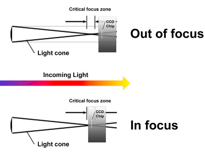

最近在看The New CCD Astronomy,其中提到,合焦的Critical Focus Zone,见下图:
critical focus zone.jpg (75 KiB) 被瀏覽 13552 次
其中CFZ(Critical Focus Zone)=focal _ ratio*focal _ ratio2 * 2.2*1.3/1000,计量单位是millimeters毫米
F6.5的话,就是6.5*6.5*2.2*1.3/1000=0.12mm。
这个误差的要求很高啊,看来得仔细些 :roll:

合焦與後焦點是否優化是完全的兩碼事,合焦是一定沒問題的,問題是合焦後那成像是否在最優化。
一般來說若後焦點超出+/-0.5mm範圍,已會看到有些像差出現,若在+/-0.1mm範圍內會最好,前題是望遠鏡有沒有較明顯的球差色球差,你的跟我在西藏的APM 105/650都沒問題。
若用魚骨板配合羽毛電子調焦,在大多數正常視寧度的情況下,焦準一格的變化已看出分別,亦即7.2um,比你說的0.12mm或120um低十多倍,就算我用Borg小鏡配合它的手動調焦環,也可以精準的調至25um範圍內,我月初時請西藏站上小伙子幫我調也可以,完全沒有技術可言:
