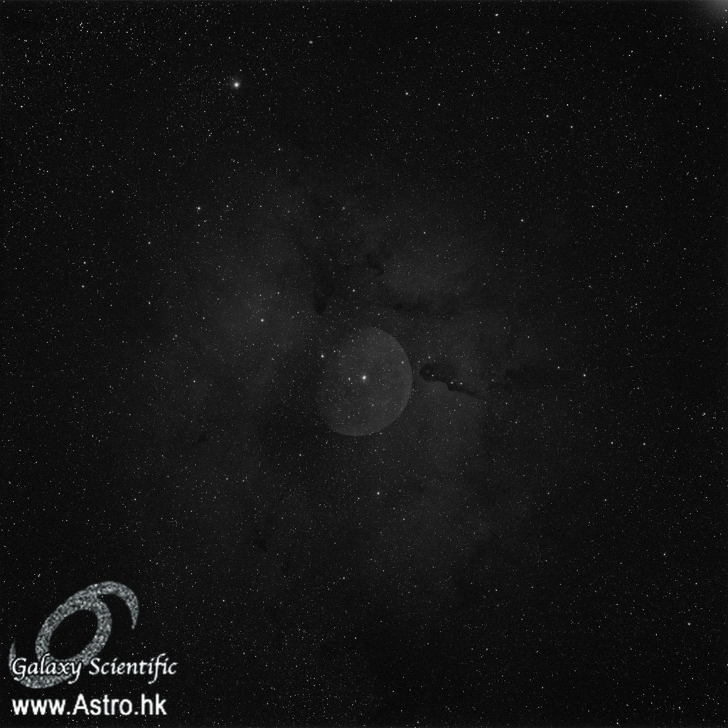

今早拍的,沒有放錯版,因為涉及CCD現象及相機功能 - Residual Bulk Image (RBI)

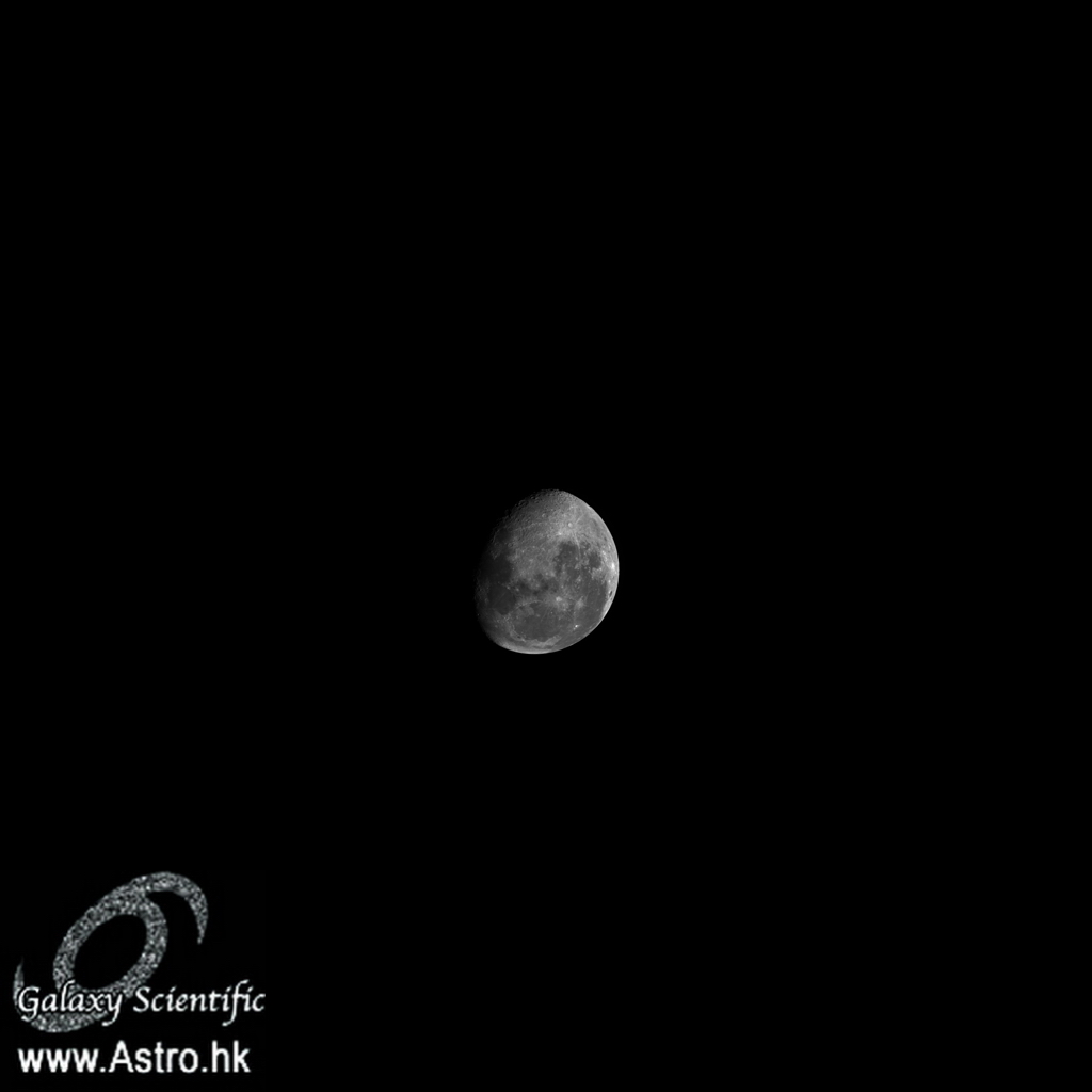

昨晚如常地拍月亮,用的是OIII濾鏡,可以減低大氣色差、銳化望遠鏡成像、控制曝光量不致在CCD這種慢快門下過曝。拍了一張照片後便移至IC1396這目標,不知是否月亮影響(大氣透明度極高)或是這目標的OIII訊息太弱,拍半小時也僅見象鼻而已,但最嚇我一跳是,在星雲中看到月亮殘影 :?
http://www.narrowbandimaging.com/residu ... g_page.htm
http://stargazerslounge.com/topic/52031 ... cd-camera/
購買FLI Proline 16803相機前已知道RBI (Residual Bulk Image)這回事,FLI相機的RBI Flush功能也很重要,但我一直沒意識到RBI的影響程度這麼嚴重,現在知錯了,以後拍攝時要適當地加入這指令。
前車可鑑,各位class 1攝星鏡+16803同學們,拍完太陽月亮後記得要沖一下CCD才可繼續深空啊 :cry:

按我上面連結所說,個別Kodak型號晶片有這特性,不是全部。但買16803時一定要考慮RBI flush這功能。
話說到此,剛剛拍了月亮,忘了沖水,又中招了....
