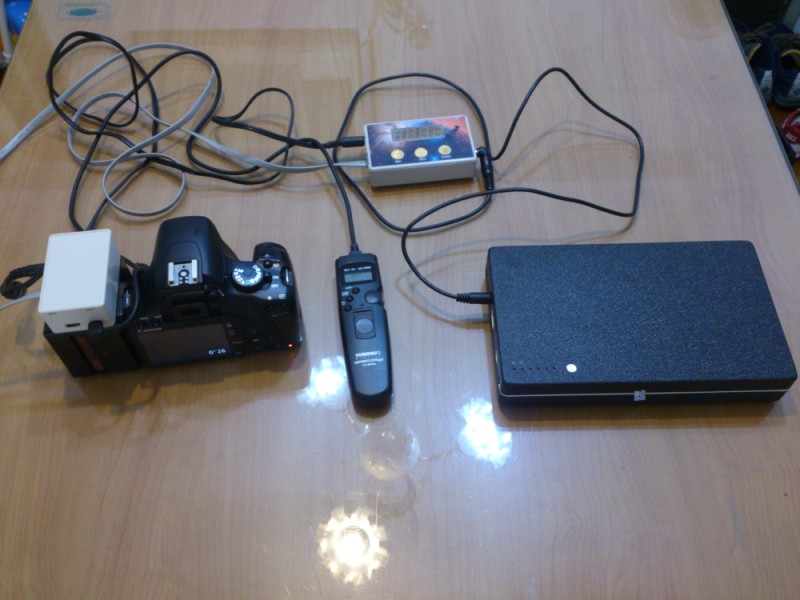

是次冷凍單反測試是受了機主funoooo所託,看看噪音和耗電量表現如何。

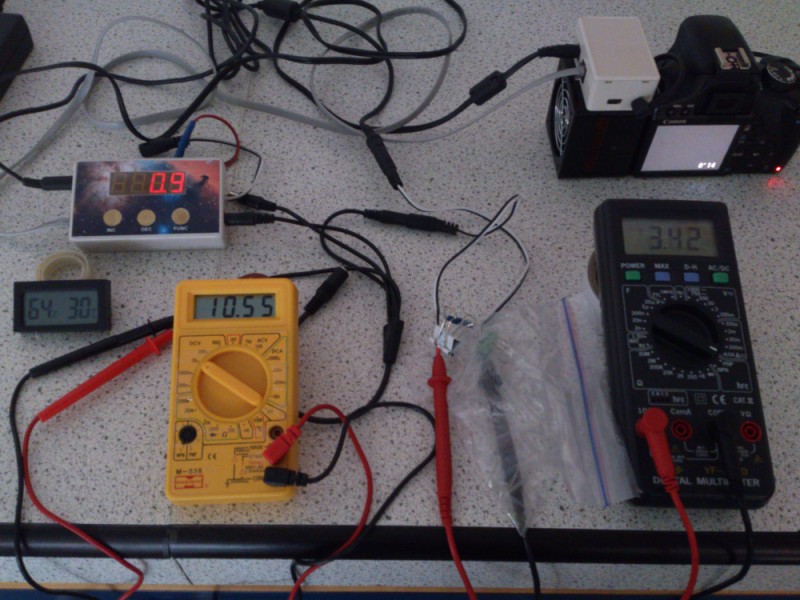

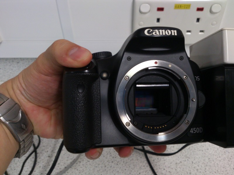

首先,拿上手造工屬於一般,強調實用性,不算精致產品。最好的地方是連接相機機身和風扇的部份,相當扎實!功能顯示屏幕,亮度不太平均。感應式按鈕不太敏感,很多時要多按幾次才有反應。我個人認為機械式按鈕較為可靠。

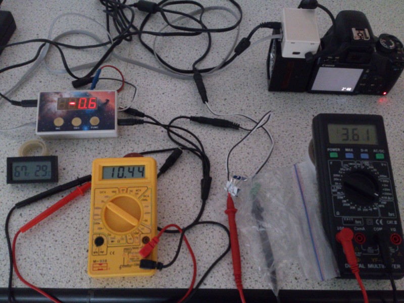

在測試時考慮到實際拍攝多數曝光都不會超過五分鐘,所以把曝光時間設定為五分鐘。根據說明書所言,上限製冷是環境溫度減28oC,測試時室溫約29oC,所以我把感應器的溫度設為1oC,把風扇的轉速調至最高,即10度,防露強度設為5。在測試過程中,由室溫29oC降至1oC大約需時六分鐘,而電流由起初的4.02A降至大約3.6A,而溫度控制也非常穩定,則介乎0.9至1.0oC。電流在整個過程中都保持約3.6A。電源是由變壓器提供,在未啟動製冷前,電壓為12.12V,電流則為0.06A,但當製冷啟動時,電壓則降至10.46V。測試時相對濕度為63%,並沒有發現結霜和霞氣,見圖。

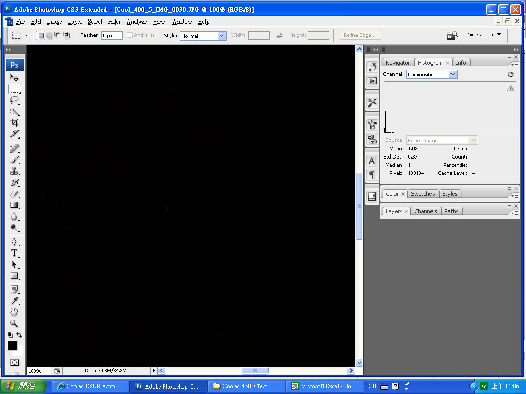

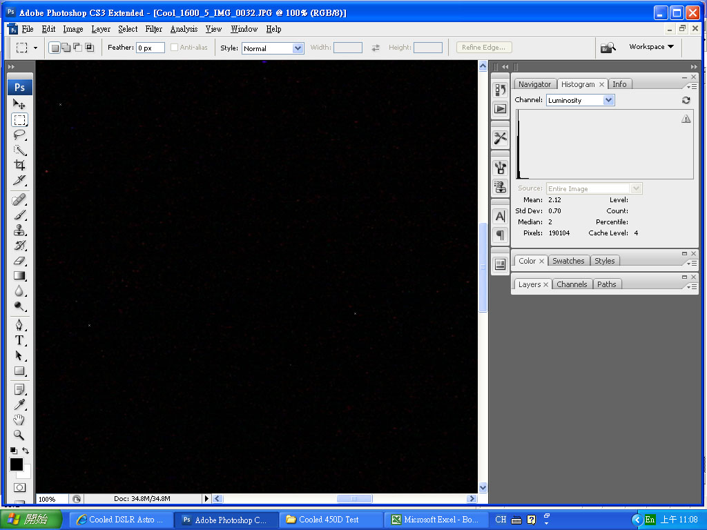

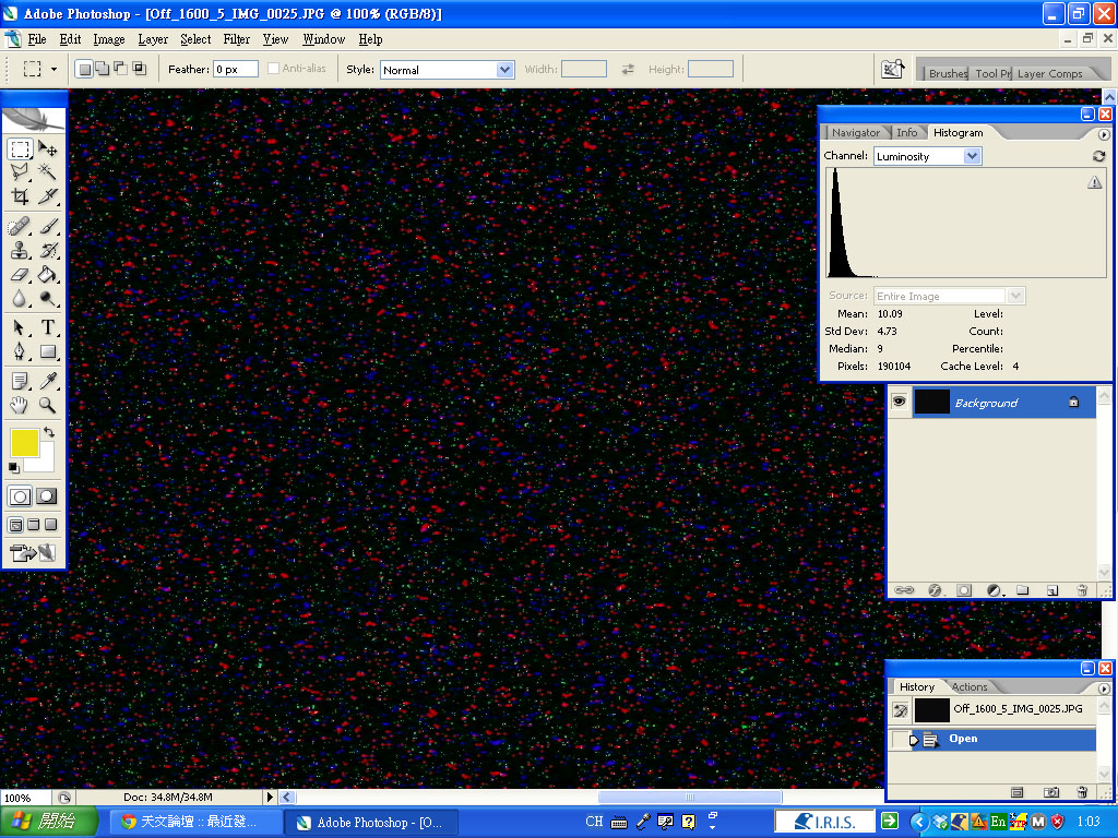

我利用Photoshop的Histogram內的Luminosity亮度來量度平均暗場的亮度,發現噪音大大改善接近四級。作個比喻,開了冷凍的ISO1600表現接近沒有開冷凍ISO 100的噪音表現。這項表現十分理想,見下表。在終極測試中,我把冷凍溫度設為-2oC,超越了開發者的建議下限。發現冷凍系統未能達到-2oC,但也有-0.6oC,即29.6oC低於環境溫度,在這情況也沒有發現結霜和霞氣。 無疑冷凍單反在減低噪音方面效果顯著,但最大問題是耗電量。在高電流的情況下,電池的內阻會損耗一定程度的能量,如果想運作一晚六小時的拍攝,理論上要用上12x3.6x6=259Wh (12V 21.6Ah)的電池,肯定這是一個炸彈﹗不能帶上飛機!所以最好在有市電供應的地方才使用冷凍單反。

另外,我用自己的3.7x50000mAh=185Wh (12V 15.4Ah)鋰電池作測試,我的鋰電池在一般電流情況下如筆記本電腦、赤道儀和防露帶等都表現不錯。理論上它應能撐這個冷凍單反185/3.6/12=4.28h=5h17m,但實際的運作時間只有3h49m,即72%。顯示在高電流的情況下,電池的效能減了三成。如果真的要用上一晚六小時,相信要有291Wh,約300Wh即12V 25Ah的鋰電池了!另外,在使用鋰電池時,溫度控制未如用變壓器般穩定。前文提及,在使用變壓器時,溫度能控制於0.1oC內,但在使用鋰電池時,溫度控制有1.8-(-0.2)=2.0oC的波幅。
總結而言,如果能解決供電問題,冷凍單反是一個相當好的選擇。加上這部國產冷凍單反的改裝費只是$2600RMB(不包慮鏡),是韓國改裝的幾分之一。(韓國改裝費由US$950 - 1995包慮鏡)

終極測試,冷凍溫度設為-2oC,ISO1600
開啟冷凍ISO1600
關掉冷凍ISO1600
開啟冷凍ISO800
關掉冷凍ISO800
開啟冷凍ISO400
關掉冷凍ISO400
開啟冷凍ISO200
關掉冷凍ISO200
開啟冷凍ISO100

185Wh (12V 15.4Ah)鋰電池實測
沒有發現結霜和霞氣
30oC, 64%, 10.55V, 3.42A, 0.9oC

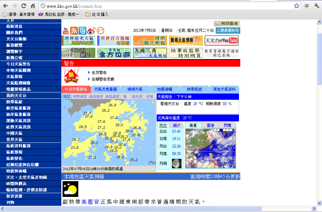

而香港的夏天的晚上,甚少會維持在30度以上的高温,比較熱的情況,大多在廿六七度左右。今天是大暑,晚上也是這情況,見附件。
普通未加冷卻的單反,至少我用5D Mark II,在合歡山上只有10度以下拍攝,沒做暗場也可以出圖,西藏的零下12度拍攝,10分鐘的暗場做了等於無做。比較壞的情況是在氣温廿度以上出現。所以能否把相機放進雪櫃及冰格,看看零上4度及零下4度(好像是)的環境下,按當時的濕度,這機的冷卻性能及結霜情況,以及相機降噪的表現?

社長 寫:而香港的夏天的晚上,甚少會維持在30度以上的高温,比較熱的情況,大多在廿六七度左右。今天是大暑,晚上也是這情況,見附件。
Where is the attachment?

First of all, I did the test at about 29oC. At summer nights in HK, the temp can be 28-29oC. Just like last week, when I imaged the North American Nebula, the temperature was 28oC. See the current temp from HK observatory at night. Anyway, to curtain extend u are right. But the cooled DSLR is not only build for cold area. The effect is more significant in hot area. So it has it's value. But one should better use it with main power supply or observatory. Otherwise, be prepared to carry a few bombs. :?
