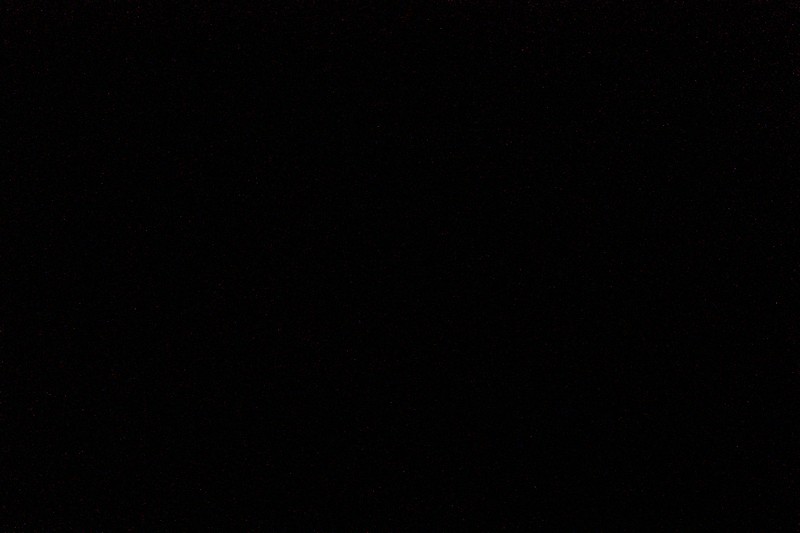

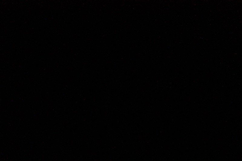

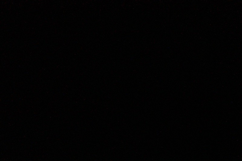

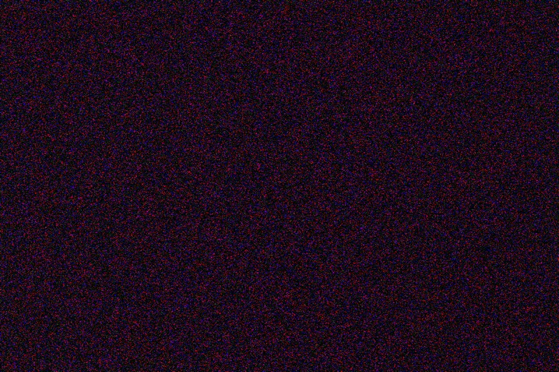

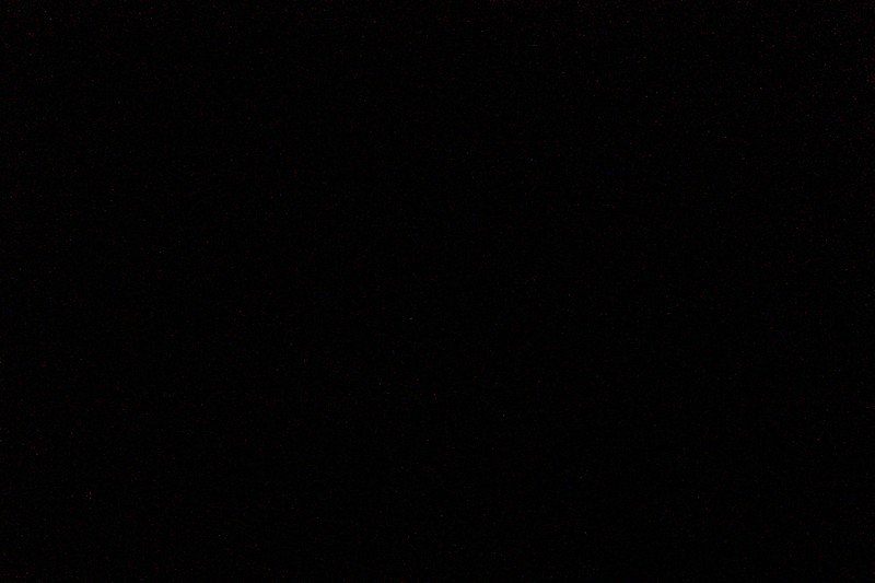

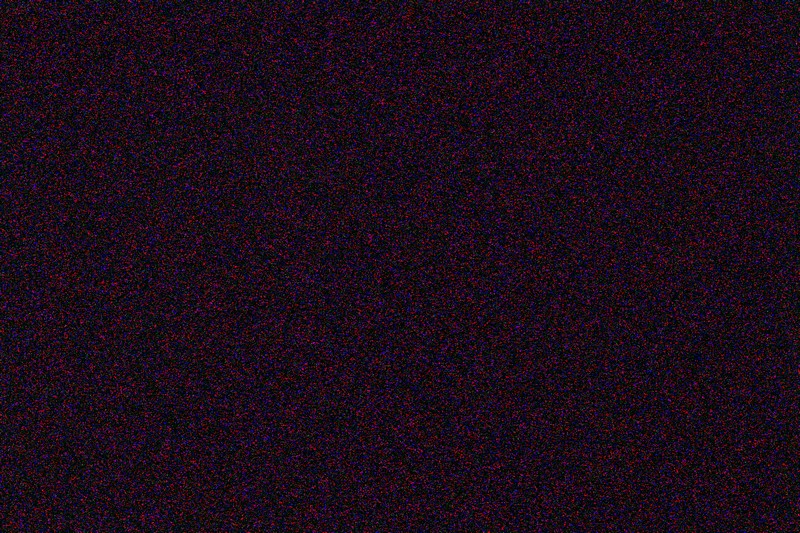

事原: 大陸同胞自行研發制冷單反系統, 我就粗粗地做了實驗老鼠. 將 450D 做了大手術.
現今日測試結果如下:
1. 未制冷 iso800 拍 30 min 2 張 (around 30 degree room temperature. 室內)
2. 制冷 iso800 拍 30 min 2 張 (temperature around 0 to -1 degree)
3. 制冷 iso1600 拍 30 min 2 張 (temperature around 0 to -1 degree)
P.S.
1. The temperature is setting -5 degree, however, the temperature show only around 0 to -1.8 degree.
2. The picture only resize to 800*640.
3. cmos 有一層霞氣, 但很快消息. 過一陣又來, 但很快消息.
4. 沒有結霜

funoooo 寫:2. The picture only resize to 800*640.
謝謝funoooo分享。
- 寧可用原圖100%裁切比較會合理些,有沒有做什麼Histogram stretch的?
- 以香港情況來說,要麼甚少有晚上30度的氣溫,就算晚上很熱也不會曝光30min,若上山曝光時間長些,可能也在10min以內,但温度也在20度水平,我會建議用較實際的系數去比較會好些
- 霞氣是一個致命傷,這點一定要解決
- 但若耗電量隨時比冷凍相機大,那相對優勢在哪裡? :roll:
我的5D Mark II用三粗原厰電可以在冬天零下十多度的環境維持一整晚。

社長 寫:謝謝funoooo分享。
太大 File, Histogram stretch - 不懂
社長 寫:- 以香港情況來說,要麼甚少有晚上30度的氣溫,就算晚上很熱也不會曝光30min,若上山曝光時間長些,可能也在10min以內,但温度也在20度水平,我會建議用較實際的系數去比較會好些
主要測試有沒有結霜而已. 在30min 沒有問題, 在10min 一樣沒有問題.
社長 寫:- 霞氣是一個致命傷,這點一定要解決
這個不能決定, 你知我"媽媽呼呼" 等 Willis 測試完再給評價!
社長 寫:- 但若耗電量隨時比冷凍相機大,那相對優勢在哪裡? :roll:
這個我打算去陰那山有電供應才用此功能. 沒有電地方就不用制冷功能.
