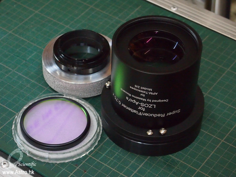

昨天為一位Astrocafe的APM 130/780 APO造了連接環,因為他本身有一些高橋器材包括FSQ106,所以用130+Riccardi減焦拍攝時(有效焦距585mm,光圈f4.5)想沿用高橋Wide T Ring,接環造好了今天送去氧化,下週初便可交貨,共花了數百元。
另外也考慮到在香港拍攝時基本上離不開LPS濾鏡,而越近焦平面越多玻璃則越大機會有內反射,所以我打算把自己買回來沒用過的72mm LPS-P2濾鏡讓給他,因為買的時候西藏天文台未有落實,而現在用不著了。

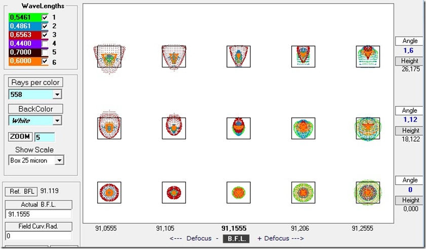

文章社長 » 2013-03-14, 01:12

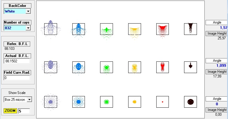

不一定的,見 APM-LZOS doublet APO (Riccardi design) 及 APM-LZOS triplet APO (TMB design) 的表現
最安全的方法是用軟件優化鏡間距離,但你也不會有Sky 90的設計,那只有借其他Astrocafers的試試,但想想三片鏡片間距離加上後焦點的互動,是多麼麻煩的。
注意 doublet APO 的表現比下圖實際要好,因為大部份人的單反或冷凍相機本身的濾鏡都沒有700nm波段的,高橋的Spot diagram也只會算到Ha為止。
152-1200 with reducer 16803 full frame.jpg (66.59 KiB) 被瀏覽 25740 次
152-1200 Doublet APO with reducer 16803 full frame vignetted.jpg (81.37 KiB) 被瀏覽 25740 次

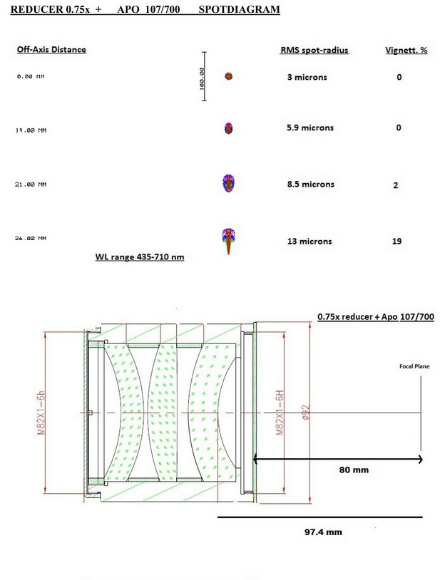

當然可以,都貼過了:
Apo 107_700+075x reducer.jpg (87.71 KiB) 被瀏覽 24482 次
Apo 107_700+small reducer.jpg (89.34 KiB) 被瀏覽 24482 次

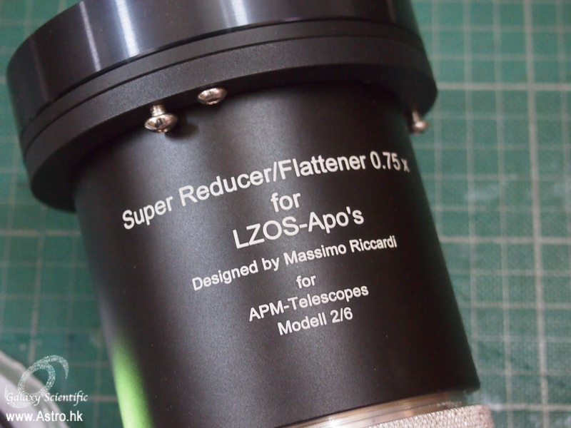

文章社長 » 2014-06-09, 11:16

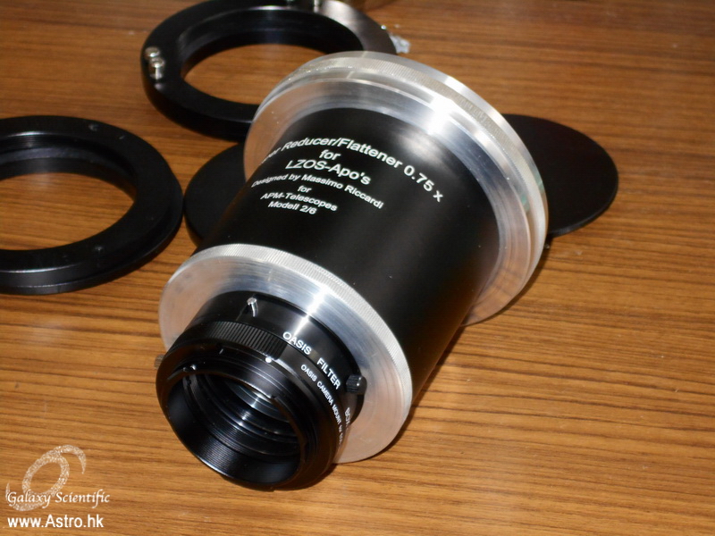

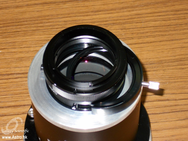

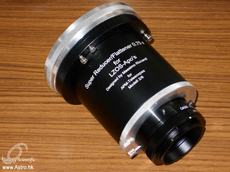

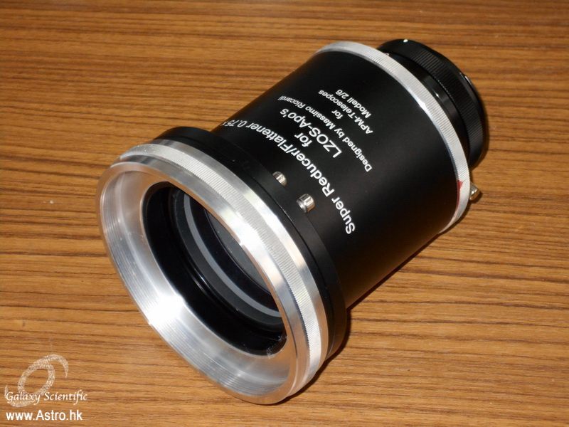

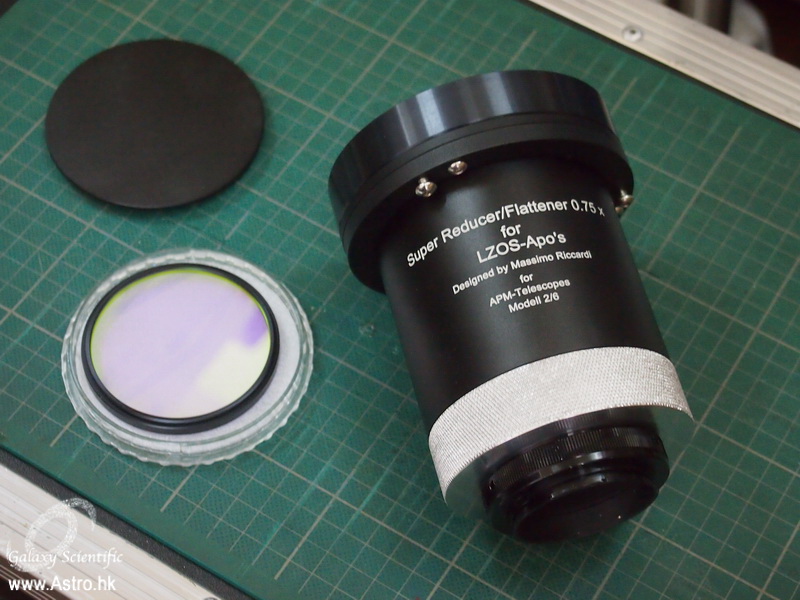

為一位新APM-LZOS 130/780 APO用戶造的,另有墊片作LPS濾鏡調整後焦點之用。
Optical train 如下:
望遠鏡 > 羽毛3545 > 焦平面準直環 > APM-Riccardi 0.75x 平場減焦鏡 > Borg 7519 濾鏡盒 > 接環 > Borg 5005 相機接環
整組修正鏡可調焦平面準直,而後端接環通光徑近46mm,比一般T2系接環的漸暈(vignetting)問題明顯改善。
銀色的新造鋁接環,現正做氧化。
