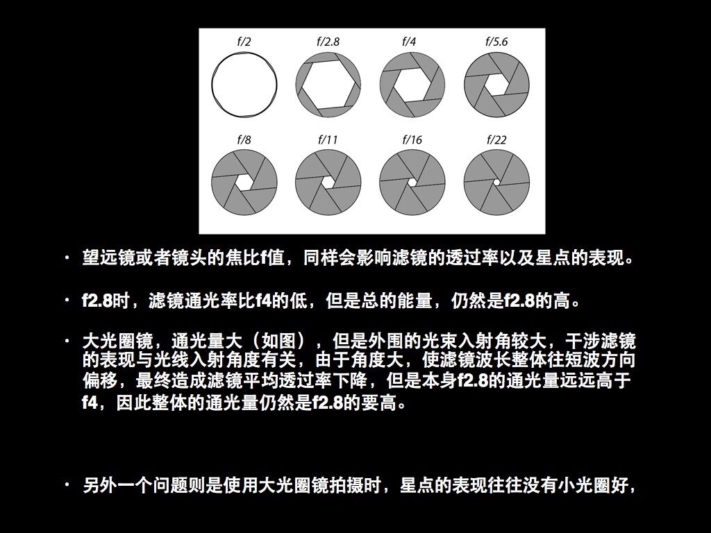

大光圈(焦比)镜搭配滤镜
f2.8时,滤镜通光率比f4的低,但是总的能量,仍然是f2.8的高。
大光圈镜,通光量大(如图),但是外围的光束入射角较大,干涉滤镜的表现与光线入射角度有关,由于角度大,使滤镜波长整体往短波方向偏移,最终造成滤镜平均透过率下降,但是本身f2.8的通光量远远高于f4,因此整体的通光量仍然是f2.8的要高。

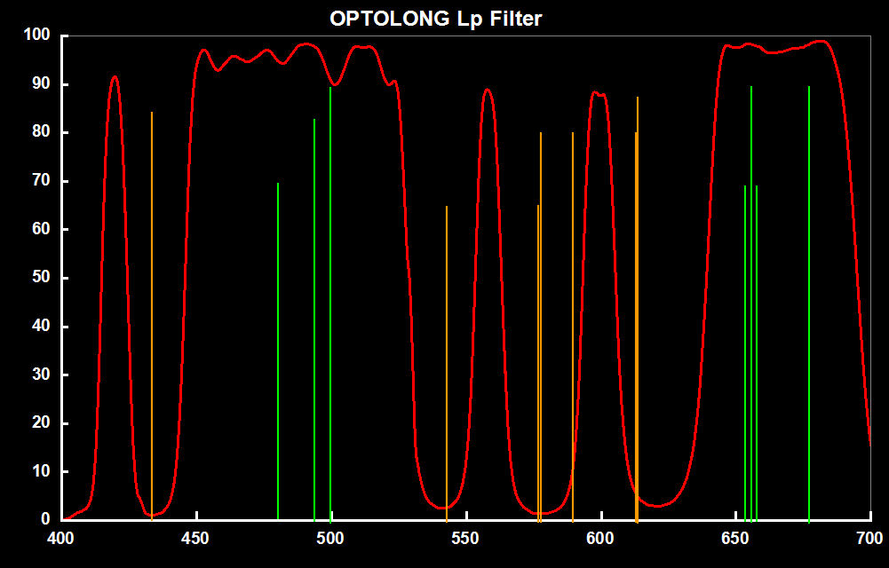

optolong 寫:镀膜难度和精度比较大的L-Pro(类似LPS-P2)以及极端的窄频H-Alpha 滤镜,
预计下月将会推出6.5nm的SII/OIII Filter
我個人至今最喜愛的國外品牌濾鏡中,仍是LPS-P2,目視及拍攝都用他。
只是奇怪很多愛好者用LPS-V4 (或UHC、CLS等),甚至拍星系星團都用它。
我基本上90%以上時間都用P2,V4只用在很個別目標上。
所以宇隆推出L-Pro很有意思。
窄頻濾鏡我個人先做好6.5甚至8nm,產品性能穏定及建立了足夠的認可度才再推出更窄頻的,也許不是壞事,因為就算Astrodon那些,銷量已說明了一些事實。

是的,p2是非常优秀的滤镜,对于光学行业的人而言,要生产这样的滤镜,是非常不容易的,
要求精准的反射光害点,同时要求5个通带高透,这样的产品,从设计到生产,都体现着专业
对于镀膜的复杂性而言,甚至要比窄频滤镜更难,算是我们目前遇到的难度最大的产品了。
p2这样的产品,不仅适合彩色c c d,也适合单色c c d,他甚至是会成为一块不用取的滤镜,
适用于发射和反射以及连续光谱的目标天体
即使是在没有光污染的地方,同样是可以使用,用来提高目标与背景的对比度
光害滤镜中,于色彩还原来讲,他也是最好的
窄频滤镜目前就是如社长说的,做好6.5至8nm之间的,对于业余爱好者而言,其实已经足够用了,目前并不打算再生产更窄的滤镜

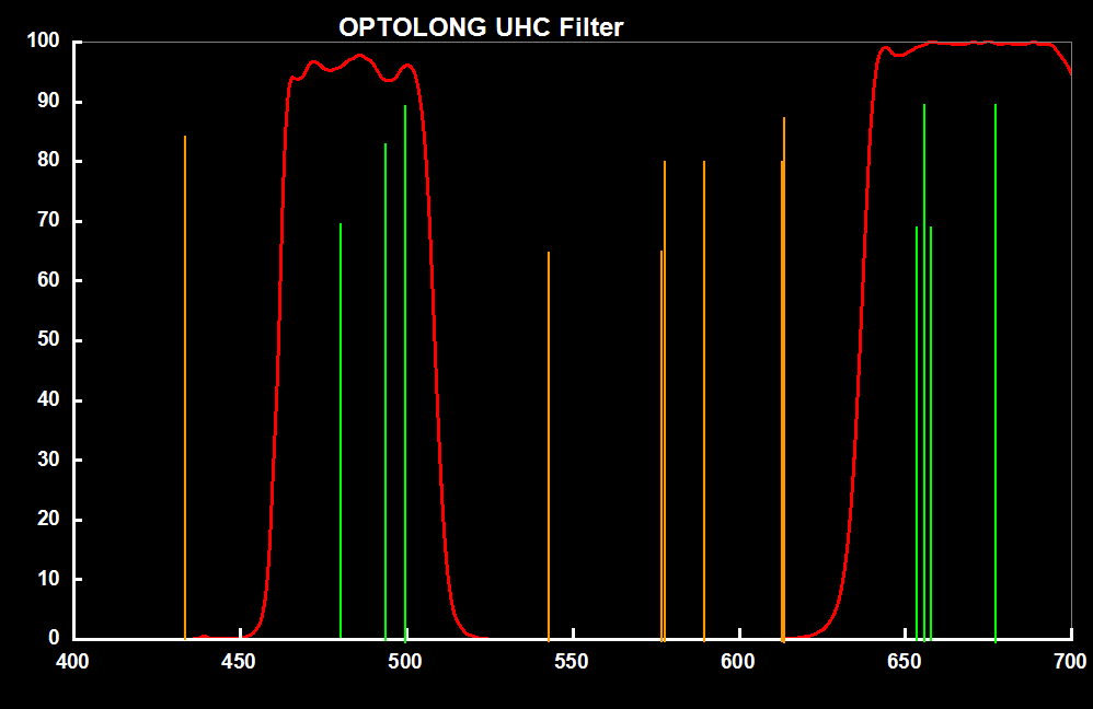

对于光害滤镜而言,首选的一款滤镜确实是P2(L-Pro),但是正如之前提到,没有一款滤镜可以应付所有的情况
L-Pro 的缺点在于反射波段,光害点反射率相对高(平均达到3%),这也是多通带滤镜一直无法避免的情况,因为透过带与截止带太近,
而UHC这类滤镜,对于光害点可以达到0.1%的截止,这对于抑制背景,提高对比度有很好的作用,
应该多一些评测L-Pro的文章,大家的认可度就会更高。
对着窄频滤镜,以及L-Pro这样的产品,我们已经打算每一片都实测并且附上光谱曲线在包装盒里面,
但是如UHC以及LRGB这类产品则暂时不会每一片都附曲线,

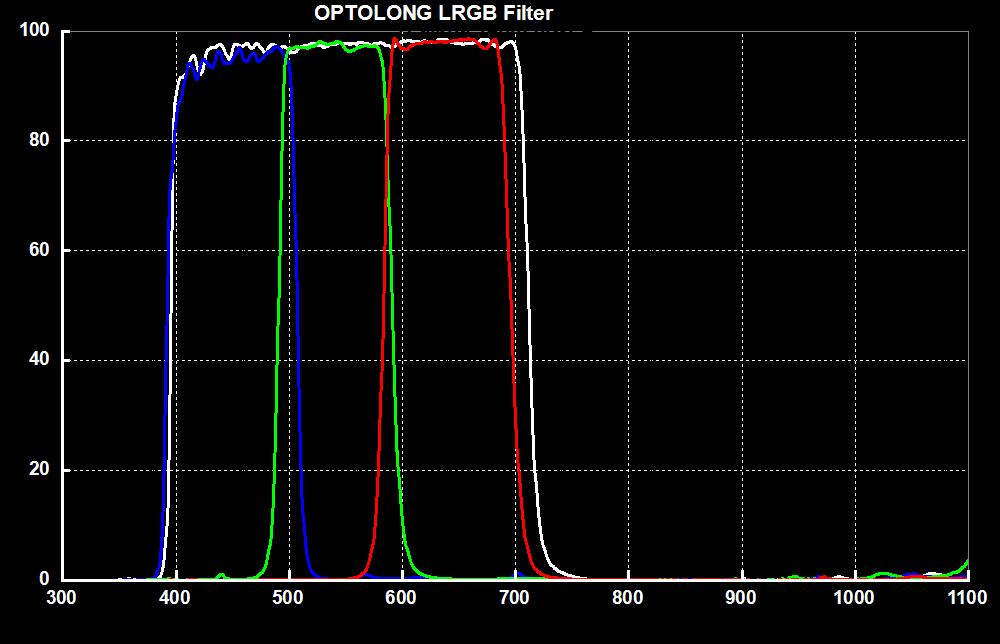

Re: 天文滤镜--(持续更新)
文章universe24 » 2015-07-20, 17:30
稍候会再看一遍那位大师的说法,然后再看看他用的滤镜是否有曲线图,希望由此可以知道个中原因。
Re: 天文滤镜--(持续更新)
文章universe24 » 2015-07-21, 00:22
刚刚看了一下其他品牌的RGB滤镜曲线图,分别有Astronomik、Astrodon I-series、Baader及Chroma。
除了Astronomik,其他三个的曲线图颇一致。
有趣的是,其他三个的R与G之间是有一段间隔的,在589nm左右,似乎是因为这里有条来自光害的放射线。而且这个间隔分明的很彻底,并没有在R与G之间的脚下接触。
我想,这就是这些滤镜的精髓所在吧。
Re: 天文滤镜--(持续更新)
文章社長 » 2015-07-21, 04:47
universe24 寫:有趣的是,其他三个的R与G之间是有一段间隔的,在589nm左右,似乎是因为这里有条来自光害的放射线。
對的,我當時選Baader 1.25" LRGB濾鏡時,因為德國的愛好者也特別推薦這款,而非從其他光學指標去選(下刪500字....),而那間隔也是為避開那光害線,當然拍深空按理也跟拍行星有分別。
現在若要重新去選拍行星濾鏡,我認為樓上那RGB的較合理。
Re: 天文滤镜--(持续更新)
文章optolong » 2015-07-21, 09:42
universe24 寫:刚刚看了一下其他品牌的RGB滤镜曲线图,分别有Astronomik、Astrodon I-series、Baader及Chroma。
我想,这就是这些滤镜的精髓所在吧。
我理解的是每家对这款滤镜的设计初衷不同,因此最终设计的就不一样。
RGB理应涵盖可见光波段400-700nm,若是在拍摄环境比较好的地方,则可以很好的保留全波段的细节
而如果选择滤除589nm,滤镜如果滤除了589nm的橙色光害,对于连续光谱的细节同样是会滤除的,若是从这点出发,那么选择不阻断的是比较好一些
然而,若是在有少许光害的地方,城市高压钠灯589nm(橙色)的存在,会明显影响了影像的细节,选择滤除又是比较好的。
只能说,选择滤镜,还是需要看自己所在的环境来选择,并没有哪款的设计是完美的
optolong
