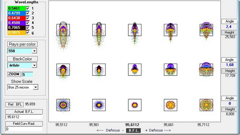

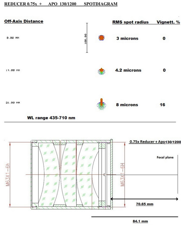

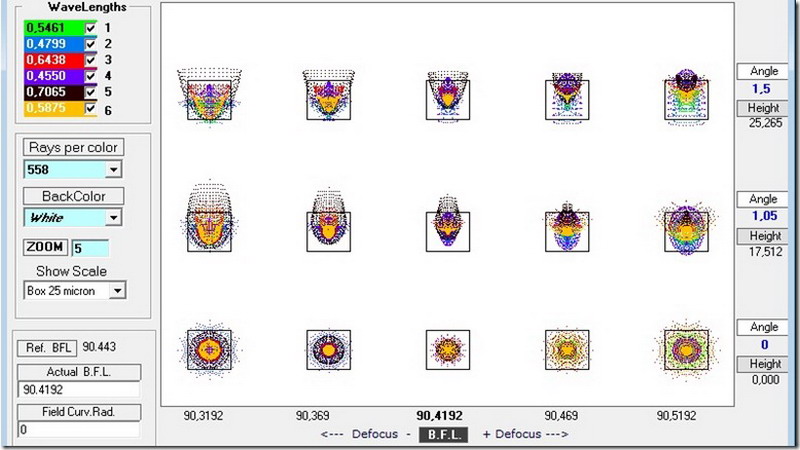

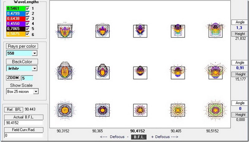

今天收到Dr Massimo Riccardi的Spot Diagram, 是這個減焦鏡配合APM-TMB 130/1200APO,於16803晶片的表現。這是一個可能被認為是奇怪得很的組合,但對我來說可能有另一番意義。
這台130/1200被Thomas Back生前評為市場上同口徑生產型折射鏡的最高水準,超可見光波段達至繞射極限,所以他稱這台鏡為Super Planetary。在香港我們也有一台:
viewtopic.php?f=12&t=234
很明顯,這台鏡因為焦比達f9.25,正常來說拍深空太慢了。但若配合這減焦鏡,便可獲得900mm f6.9的有效焦距,並覆蓋36x36mm片幅的STX16803晶片,即2.3x2.3度天區,在這麼大的片幅下,像場角上失光才22%。論星點大小,以35mm全片幅計,星點是10至20um大小,16803片幅計,角上約25um,是十分銳利了。
若要拍攝星系等高解像度深空,因為是追求軸上解像度,乾脆不加平場鏡,直接以1200mm直焦拍攝便可以,但曝光時間會長得要命,例如:
http://www.stargazer-observatory.com/660-tao.html
http://www.stargazer-observatory.com/draco3.html
http://www.stargazer-observatory.com/4449.html
http://www.stargazer-observatory.com/ngc3718.html
http://www.stargazer-observatory.com/ngc4490.html
http://www.stargazer-observatory.com/m63.html
130_1200 with reducer 16803 full frame.jpg (80.49 KiB) 被瀏覽 25179 次

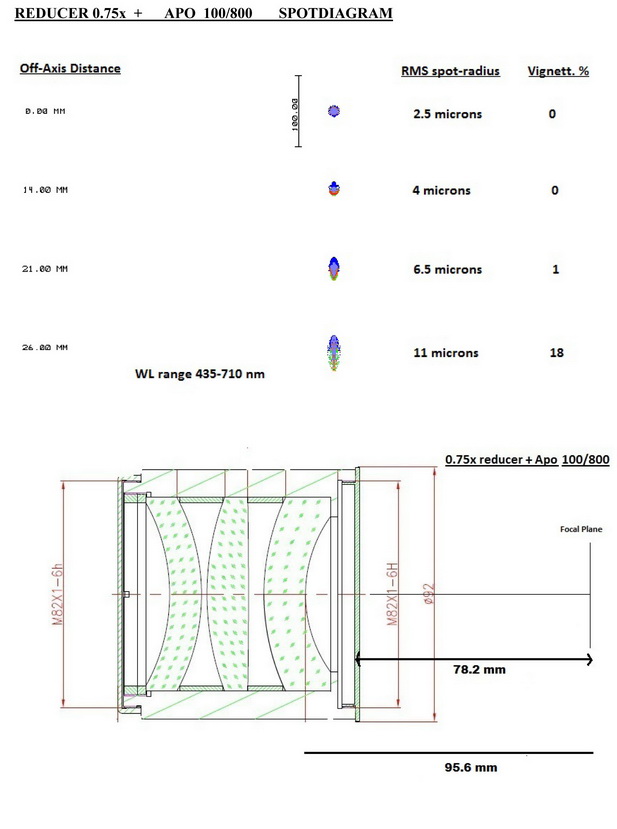

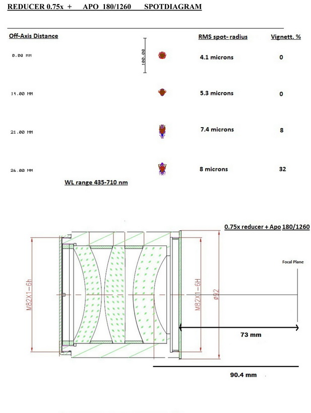

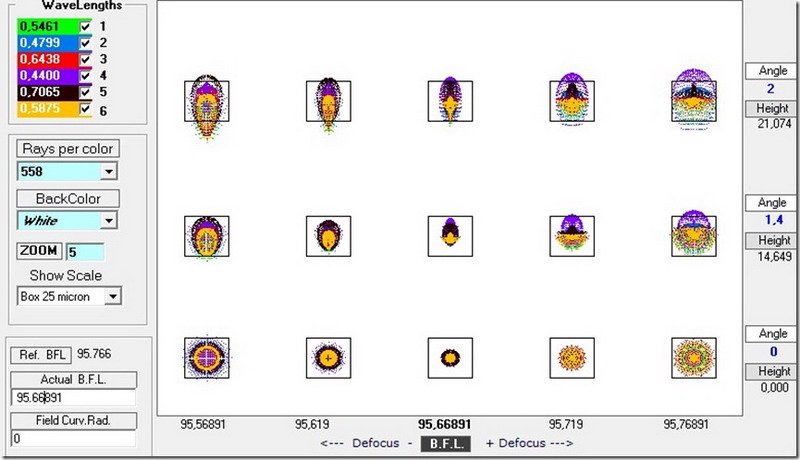

收到最後兩個Spot diagram,分別為100/800及180/1260型號的。
100/800是Thomas Back生前最鍾愛的一個型號,是一台目視極品,那台99.7% Strehl的也是其遺物之一,透過這個減焦鏡,愛好者又可以600mm f6作深空拍攝了。從Spot diagram看到,拍攝成像表現出色,軸上成像10um、35mm全片幅角上成像也少於25um (比例方格為25um),角上失光才2至3%。由此看到,一台極級目視鏡,配上匹配的平場鏡,也一樣化為出色的攝星儀。
180/1260亦表現出色,LZOS在其物鏡採用了第三片不一樣的玻璃....
180-1260 with reducer 35 full frame.jpg (79.84 KiB) 被瀏覽 25133 次
100-800 with reducer 35 full frame.jpg (71.96 KiB) 被瀏覽 25133 次

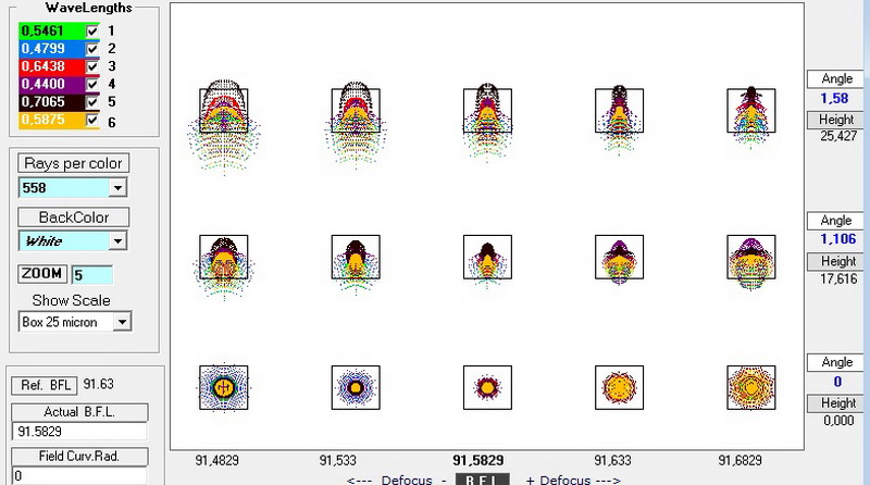

以下附上兩幅新的Spot Diagram,可見100/800及180/1260配合這個減焦鏡,可照顧16803片幅(36x36mm)。
180-1260 with reducer 16803 full frame.jpg (80.87 KiB) 被瀏覽 25117 次
100-800 with reducer 16803 full frame.jpg (77.18 KiB) 被瀏覽 25117 次

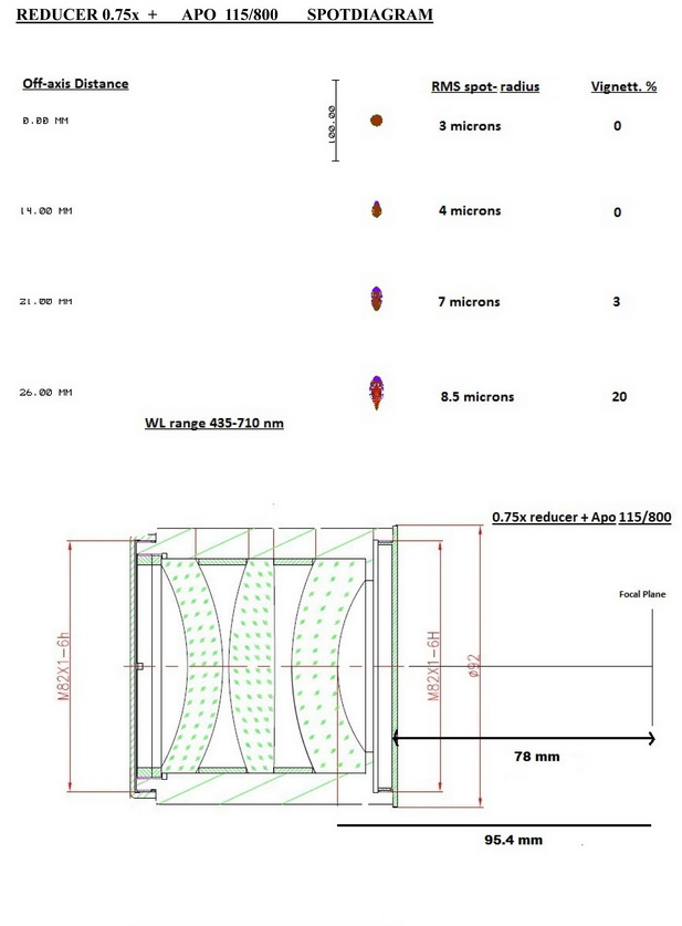

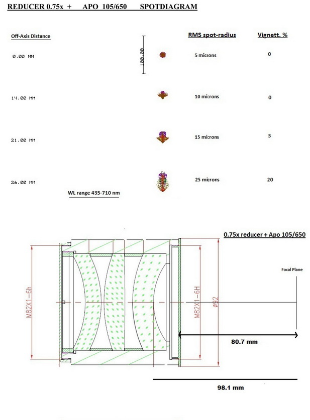

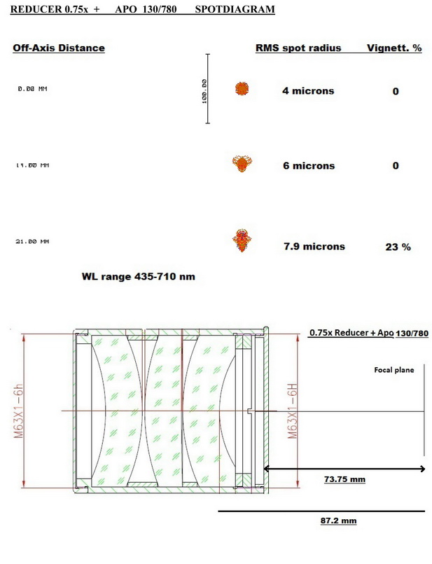

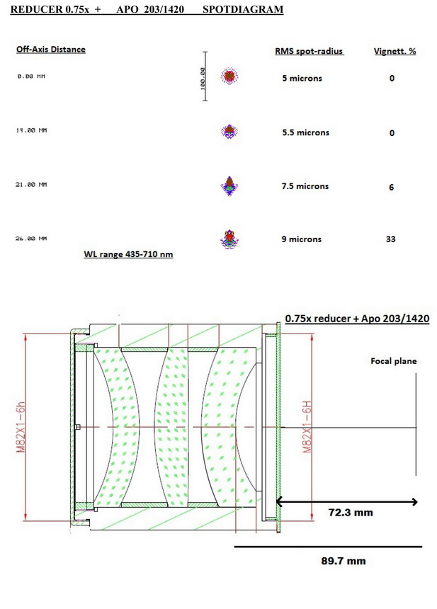

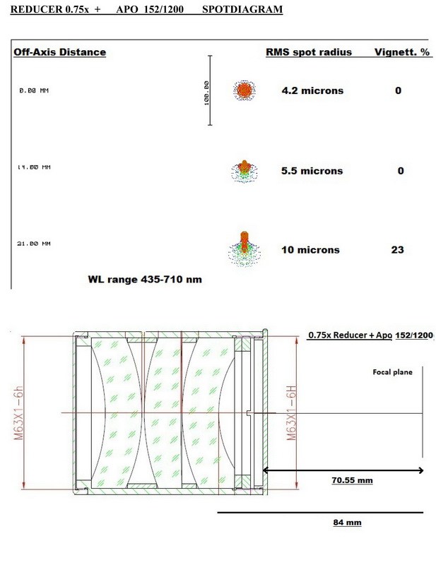

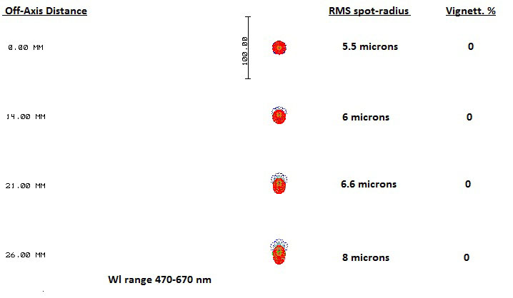

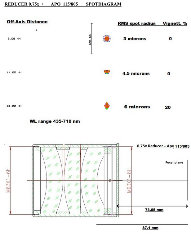

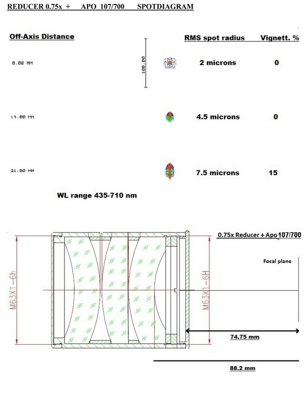

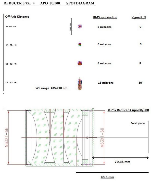

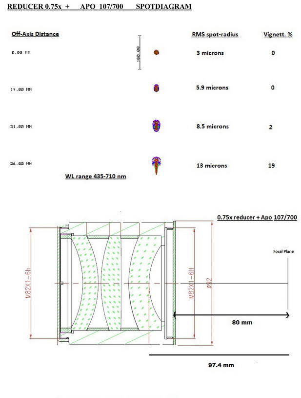

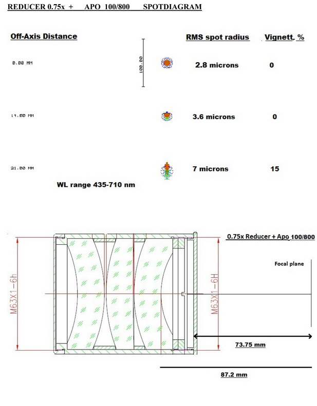

配合各個型號下的Spot diagram以及相應的後焦點(APM提供相應墊片),成像圖採用RMS Spot Size,看來銳些,但也更直接反映星點成像。
Apo 115_800+small reducer.jpg (89.16 KiB) 被瀏覽 24770 次
Apo 115_800+075x reducer.jpg (86.82 KiB) 被瀏覽 24770 次
Apo 107_700+small reducer.jpg (89.34 KiB) 被瀏覽 24770 次
Apo 107_700+075x reducer.jpg (87.71 KiB) 被瀏覽 24770 次
Apo 105_650+small reducer.jpg (89.78 KiB) 被瀏覽 24770 次
Apo 105_650+075x reducer.jpg (85.84 KiB) 被瀏覽 24770 次
Apo 100_800+small reducer.jpg (87.72 KiB) 被瀏覽 24770 次
Apo 100_800+075x reducer.jpg (88.44 KiB) 被瀏覽 24770 次
Apo 80_500+ 075x reducer.jpg (88.26 KiB) 被瀏覽 24770 次

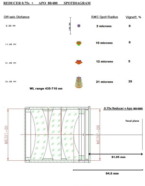

Apo 80_480+075x reducer.jpg (88.14 KiB) 被瀏覽 24770 次
Re: 強悍的 APM-Riccardi Super ED 0.75x 平場減焦鏡
文章社長 » 2011-10-12, 12:13
繼續....

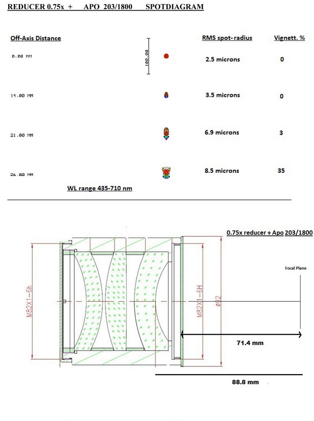

Apo 228_2050+075x reducer.jpg (89.12 KiB) 被瀏覽 24765 次
Apo 203_1800+075x reducer.jpg (89.44 KiB) 被瀏覽 24765 次
Apo 203_1420+075x reducer.jpg (101.08 KiB) 被瀏覽 24765 次
Apo 180_1260+075x reducer.jpg (89.6 KiB) 被瀏覽 24765 次

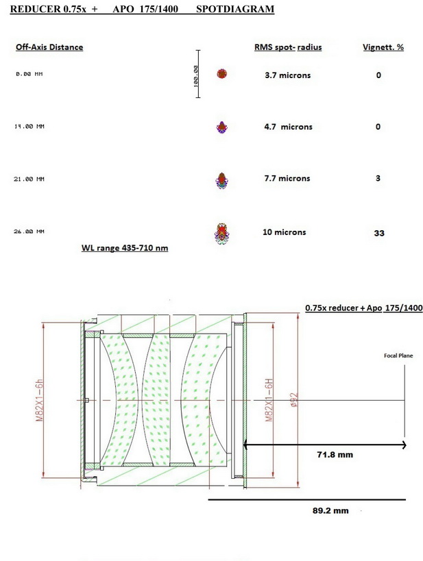

Apo 175_1400+075x reducer.jpg (88.22 KiB) 被瀏覽 24765 次
Apo 152_1200+small reducer.jpg (94.07 KiB) 被瀏覽 24765 次
Apo 152_1200+075x reducer.jpg (88.3 KiB) 被瀏覽 24765 次

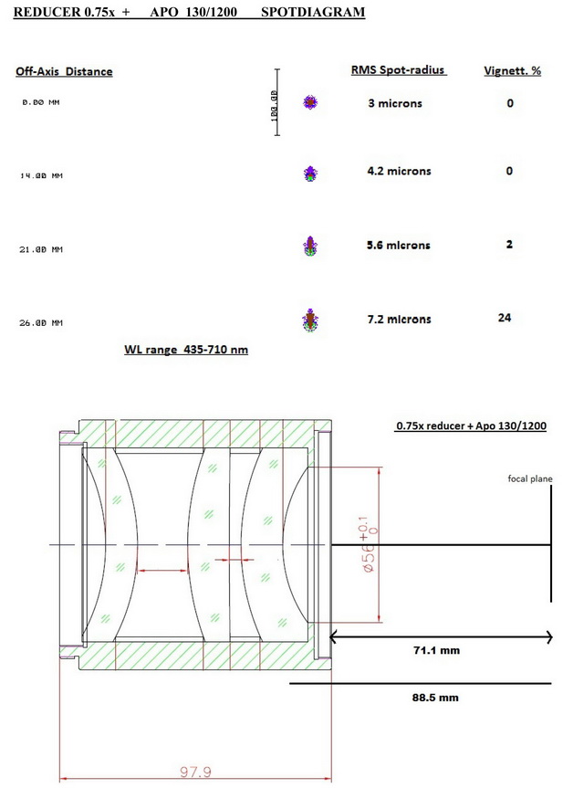

Apo 130_1200+small reducer.jpg (90.36 KiB) 被瀏覽 24765 次
Apo 130_1200+075x reducer.jpg (86.8 KiB) 被瀏覽 24765 次
Apo 130_780+075x reducer.jpg (89.01 KiB) 被瀏覽 24765 次
最後由 社長 於 2011-10-12, 12:48 編輯,總共編輯了 1 次。

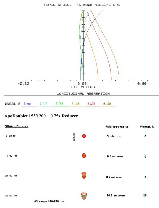

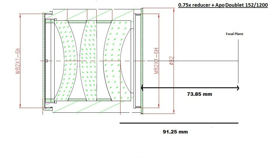

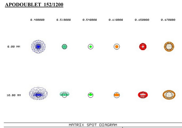

ApoDoublet 152_1200+075x reducer-5.jpg (41.43 KiB) 被瀏覽 24765 次
ApoDoublet 152_1200+075x reducer-4.jpg (86.82 KiB) 被瀏覽 24765 次
ApoDoublet 152_1200+075x reducer-2.jpg (75.43 KiB) 被瀏覽 24765 次
ApoDoublet 152_1200+075x reducer-1.jpg (46.79 KiB) 被瀏覽 24765 次

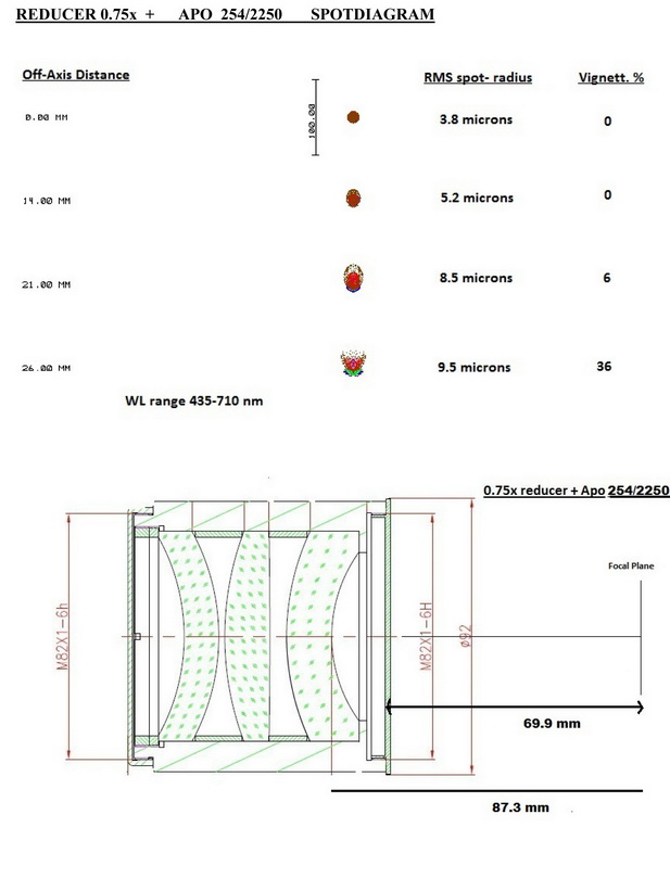

Apo 254_2250+075x reducer.jpg (88.01 KiB) 被瀏覽 24765 次
文章willis » 2011-10-12, 15:00
For some APMs, there are two sets of back foci which result in different spot diagrams. Take 105/650 as an example, the two sets of back foci result in different spot size & vignetting. When the back focus is 80.7mm, the spot sizes are larger, but the vignetting is smaller (3% at 21mm). When the back focus is 75.85mm, the spot size is smaller, but the vignetting is larger (19% at 21mm). (19% is only half of some well know astrographs, which has 40% vignetting at the FF corner). It seems that the spot size & vignetting are completing. Does it mean one can tune according to needs? Anyway, from the figures the design tolerance is quite big. (80.7 - 75.85 = 4.85mm). If it is tested the stars are still round at the extreme corner of FF for the quoted range, 75.85mm to 80.7mm, it would be great!
文章社長 » 2011-10-12, 15:21
不,請參考圖片名稱,上面是兩款不同的減焦鏡。
Riccardi small 0.75x 是用在2.5"調焦筒上,接口是M63縲紋,用在全片幅相機上可以,四角有些掉光,後焦點也短些,若你是用APS片幅當然沒問題,全片幅相機的表現也比很多攝星儀好。這個減焦鏡比較小巧,用在80小鏡上拍星剛好。
Riccardi 0.75x 要求3.5"調焦筒,接口是M82縲紋,在全片幅四角上接近100%照明度,16803片幅則掉了1/2級光圈,若你的望遠鏡是100或以上的,無謂省些丁點錢,應該用這個了。
因為鏡片是固定的,但鏡頭不一樣,若追求理想表現,平場鏡的鏡間距離或後焦點都要調過才可獲得最優化成像,所以買這套平場鏡時APM會附上墊片,即你日後可以用在不同的APM鏡上,當然你也可以拿Equinox 120來試試效果如何 :roll:
文章willis » 2011-10-12, 16:18
Sorry overlooked the small size & full size versions! :oops: :oops: :oops: About the Equinox 120ED, the problem is how to mount the reducer on it. Some modifications are needed.
