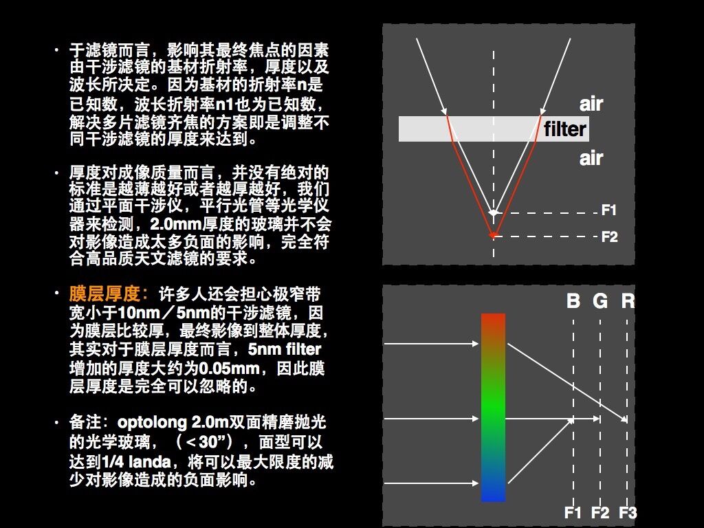

optolong 寫:optolong filter是通过平面干涉仪以及平行光管来佐证使用2.0mm的玻璃不会对影像产生太多负面的影响。
optolong 寫:但是不可避免的,使用滤镜后,滤镜的厚度,会使影响其焦点,产生偏移
所以造相機接環時,嚴謹的話都要考慮焦點偏移的問題,以抵消問題。
但聚焦光錐遇上平面鏡,則透鏡越厚、焦比越短,會造成越明顯的球面像差。
是的,接环其实一般是要考虑加了滤镜后焦点偏移的情况
一般来讲,滤镜的放置,越接近CCD或者cmos 影像是越小的

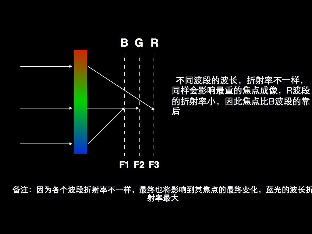

正如刚刚提到的滤镜厚度会造成影像的影响,事实上,不同波长,从蓝光到红光因为折射率不同,同样会影响到影像的焦点,拍摄LRGB+SHO filter最为明显,最好还是每次重新对焦,虽然麻烦一点,但是可以保证得到高品质的影像,目前我们optolong filter正在努力解决这一问题,正在往世界品牌看齐(后续介绍将会详细讲解),但是常用的光害滤镜则不存在这个问题,只是针对极端的窄频滤镜
最後由 optolong 於 2015-07-18, 16:15 編輯,總共編輯了 1 次。
optolong
文章: 163
註冊時間: 2015-07-09, 11:10
Re: 天文滤镜--(持续更新)
文章optolong » 2015-07-15, 17:17
许多人也许还会担心,虽然前期计算好了波长,厚度,但是干涉滤镜,极窄的带宽,双面镀膜十小时左右,一百多层膜,镀膜后膜层的厚度会不会影响到最终的焦点呢,对于镀膜厚度,FWHM=5nm 的filter(目前我司最窄可以做到5nm,Tpeak>80%,因为一些因素,7nm产品的性价比则非常高),增加的厚度大约是0.0065mm(该数值可以通过膜系设计时得出,也有公式可以算出,但是区别并不是很大),因此膜层厚度是影响时可以忽略的。
光害滤镜的镀膜难度则比窄频滤镜简单许多。

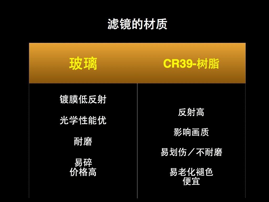

文章optolong » 2015-07-17, 10:54

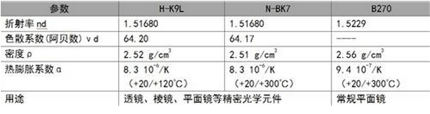

滤镜的基材
目前天文摄影滤镜,几乎都是选择用光学玻璃,高温真空镀膜,早期的时候还有用cr-39塑料(胶片时代)材质,
玻璃与塑料相比:
优缺点请看图
不同型号的滤镜,镀的膜层也不一样,选用的基材也不一样,基材的选择并没有特定的标准,比如UHC一定得用某某基材,H-Alpha 就得用,只要选择的基材不会影响成像质量,并且降低镀膜难度就好。optolong 双面精磨抛光的光学玻璃,(<30”),面型可以达到1/4 landau,将可以最大限度的减少对影像造成的负面影响。
备注:平面干涉仪是专门用来检测基材的仪器,可以计算出具体的数值,平行光管则是用来检测滤镜综合指标的仪器

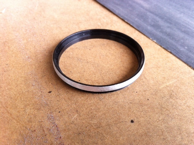

可能我樓上沒說得很清楚,2"(50.8)或1.25"(31.75)是你不會用到的尺寸。
你造一片2"濾鏡,即縲紋是48x0.75,但濾鏡框外徑不應是50.8,而是小一點。同理,造一片1.25"濾鏡,縲紋是28.5x0.5,但濾鏡框是小於31.75才成。
理由很簡單,目鏡及濾鏡,兩者的各自外徑及縲紋都不可能完美地在同一個圓心上,若兩者的外徑都是精確的50.8或31.75,把濾鏡擰上目鏡後,即很大機會形成兩個偏軸但各自外徑又精準的圓柱,結果是塞不進調焦座,尤其是那些高精度的調焦座,我樓上說的SBIG STi就是出現類似的問題。

社長說的這個情況,小弟有類似經驗,提供一個實例:
Vixen的flip mirror濾鏡縲紋是M49(真氣人!),於是找了個M49-M48轉接環,但外徑大於50.8,以沙紙磨至50.8仍不行,最後磨至50.2才塞得進調焦座。當時覺得怎會有這偏差,看了社長所說,原來也合理。

是的,图纸虽然会标注50.8mm或者31.75,基轴制在加工中,会越车越小,都会小于这个值(50.8mm或者31.75)。且我们的要求是负公差,一定是小于这个值。
保证外圆与螺纹同心,这对加工精度的要求是非常高的,如果出现类似的情况,有可能是加工精度的影响

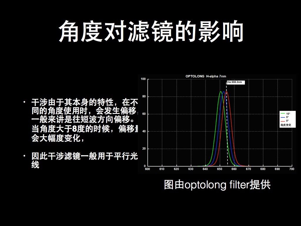

Re: 天文滤镜--(持续更新)
文章optolong » 2015-07-18, 15:35
光害滤镜属于干涉滤镜,而干涉滤镜对入射光线的角度是有要求,一般情况只允许平行光线进入,角度偏移会让滤镜的波长整体往短波方向漂移,这是干涉滤镜的特性,
而且大于8度的时候,波长漂移将变化很大。
因此一般情况下,不建议让干涉滤镜至于前端使用。而对于极端的窄频滤镜,比如5nm/3nm,安装使用时,若是滤镜盘或者镜圈的加工精度误差大,则最终会影响滤镜的波长透过(角度使滤镜波长偏移),因此极窄的滤镜搭配的都是高精度的产品。
虽然有带角度设计(比如0度-15度)的干涉滤镜,但是不适用这种极窄带宽的窄频滤镜。
(ps:这里提到的角度指光线与滤镜的入射角度)
