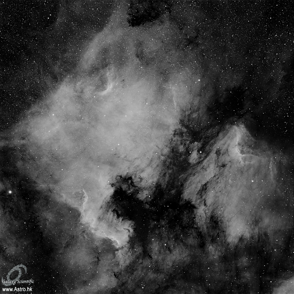

我1998年到興隆拍完獅子座流星雨後放下天文攝影十年,兩三年前開始累積器材及策劃今日的西藏天文台,希望吸取各門各派心得,以逐步提升個人水平。留意到曾獲國際奬的陳一平大師,最近FSQ106+Apogee U16M開光了,相機都是16803片幅的:
http://hkastroforum.net/viewtopic.php?t ... highlight=
今晚也試試拍攝,凸月就在50多度外,效果不會好。由於這次入藏之旅只為更換相機,又受月光影響,照片拍了也不會做多少處理(我根本不懂),今晚的主要工作是指向不同天區拍拍以測試器材的穏定性。這張北美星雲正是這情況,APM 105/650 + FLI Proline 16803 + Astrodon 5nm 濾鏡,單張30分鐘,無平場無暗場。
反正是我私人天文台,想如何拍就如何拍,希望多累計十數小時曝光,提升照片至合理的西藏水平。

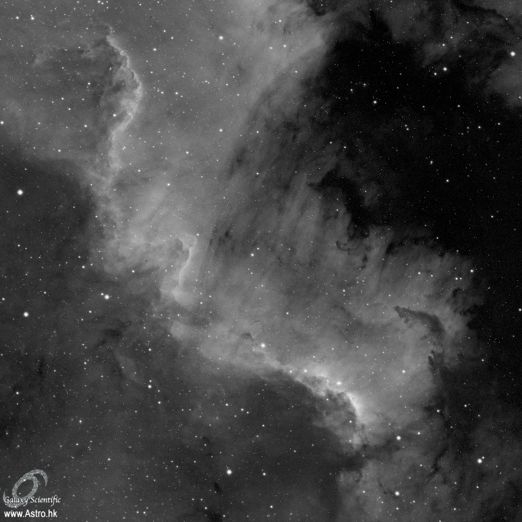

樓上的北美星雲局部裁切100%出圖,因為是單張沒平場沒暗場,所以100%出圖後便醜態盡現,另外星點也有些怪,我發現若拍攝天體仰角不足30度時,因為16803配合105/650的像場達3x3度,會有些局部變型問題。
希望多加十來廿個小時曝光以改善影像質量。

Noise is small for non-calibrated 30 min exposure . Resolution is good , lots of details . 8-)

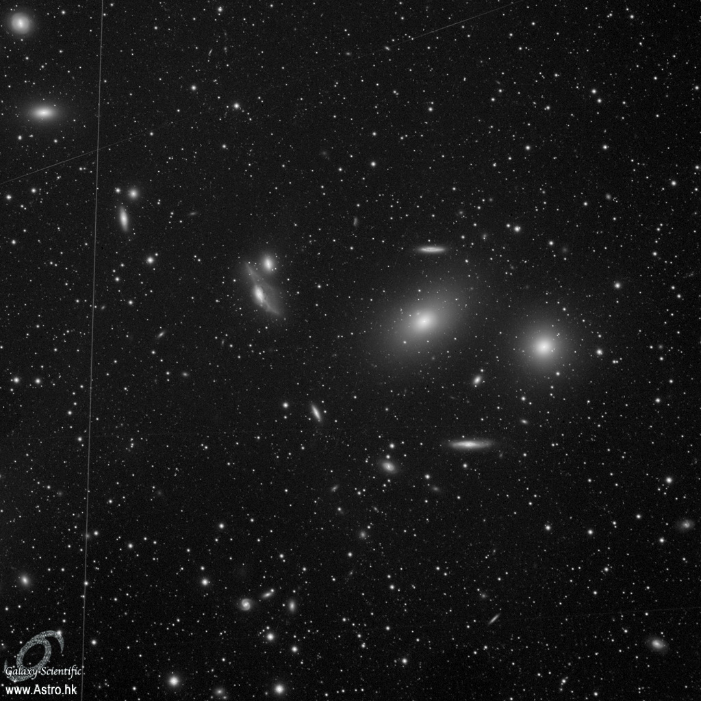

It took 75mins on this shortly after sunset, where the sky is not totally dark yet :oops:

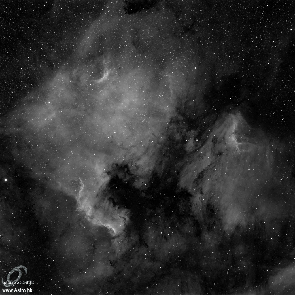

加了3.5小時曝光,足8x1800s了,稍後才加平場暗場吧,逐一看單張星點沒問題,疊加後在100%檢視下東西向有點拉線,但看昨天的導星曲線也沒問題,稍後研究是哪方面造成的。
那繼續拍Ha或改拍OIII? 不過今晚仍有月亮,不知3nm的OIII是否有影響? :roll:

文章funoooo » 2012-06-10, 08:39
會不會對位問題? 以前 Anguslau 及 Noodle 都提過此 point.
http://www.hkastroforum.net/viewtopic.php?t=21249 :shock:

Galaxies are nearly more than stars in the field :shock: Nice shot

benben88 寫:Galaxies are nearly more than stars in the field :shock: Nice shot
技術上你錯了,因為星系也是由恆星組成的 :lol:
那星系只是圖片中恆星數量的subset 8-)
不過我也有點意外,可能天空質量不俗,之前亦未有機會比較過,原來75分鐘便拍到這麼多星系。
