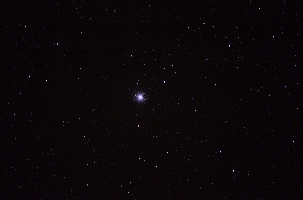

Nebulas 寫:请看我用高桥小口径老镜子+Reducer f5.9 的给您看看D7000相机,2分钟 ISO 800 下 M13原片(未有校准北极和导星),变焦失光的效果都还行。不过 Ricarddi 的那个减焦镜配合 105 的效果,社长拍那个玫瑰星云、M31和 California 星云的确有点镇过我。
我用的是TMB 3.5"平場鏡,沒減焦的,從九十年代末APM推出TMB系列折射鏡就是這設計。
若要400多焦距,我用一台Borg或APM-LOMO 80/480加TS2算了。
你的照片貎似有很多"雙星",放大點看看才知道,可能拍攝時有震盪?

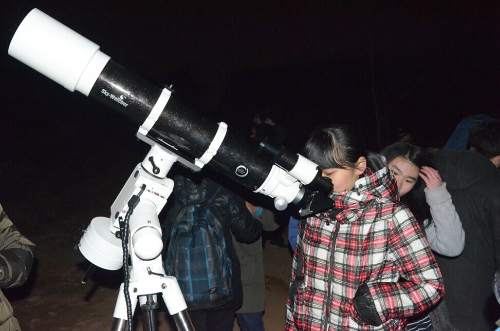

Sky-Watcher 的 120ED 肖特玻璃的那款也是我通过社长测试后在2012年下半年给武汉某高中推荐的,实话实说,目视上去比较镜子水准很难,真的很难,对于学生用 2台 黑色的信达 100ED 比一台 120ED 在市内看天体不会有什么明显的差异,特别在大陆现在处于一个 房地产的大生产、大跃进的阶段,到处雾霾严重。
120ED镜子在武汉的看似晴朗却灰尘重的天气下拍出的原片:

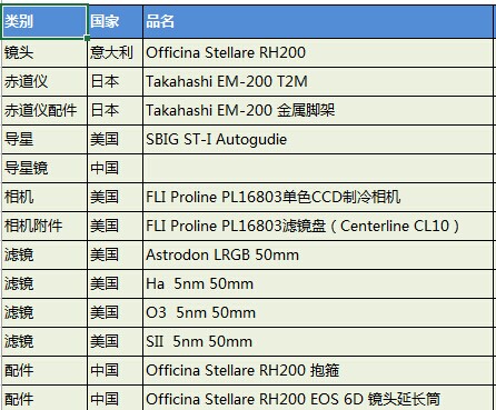

好堵又堵 寫:综合大家的意见后,形成新的器材清单,大家看下导星镜用啥,其他的配合还有问题吗?
- RH200 本身不是設計給16803用的,但不少國外高端攝星者已用這組合,要知道其限制及優勢所在,同時有些機械優化要做,以及最好改用Atlas調焦
- 任合情況若有可能我都會用離軸導星器,STi 的敏感度高體積又小,讓這更容易實現。
- 若你喜歡用高端赤道儀的,無論從精度、負載力、裝拆的便利程度,都應選Paramount MX。有機會你跟有經驗人士,把 Paramount MX、EM200、NEQ6 / AZ EQ6放在一起拍一晚星,高下立見。下圖是我和David各用自己的鏡拍木星。
有沒有想過拍彗星時用彗星速,用10000mm有效焦距拍木星時用木星速是多麼爽的?我每一次裝拆203APO及Paramount ME都比EM200 + Mewlon 250快很多的,我一個人用8顆手擰縲絲,花數分鐘便用這100公斤重的203APO+Paramount ME裝起來用,2009年國際天文年路邊天文很多人都看過那情景了。而赤道儀的穏定性及精度,渦輪大小扮演著決定性的因素,高級別鋁材CNC製作部件,比鋁鑄件強度精度高,也是基本事實。
論機械造工,ASA及Astrophysics根本不在Paramount的同一檔次上,用手摸摸配重 (Paramount 那個孔內側有些奇怪東西的 ;) ),以及鳩尾槽已說明一些東西 (一套十多萬元的DDM85,鳩尾板可以割到我的手皮破血流,望遠鏡裝在上面也沒有保險鎖的),Astrophysics的赤道儀我也賣過好幾台,那跟Paramount是源自同一設計師手筆,但機械生產可謂差了一個年代,ASA則注意力不在機械上追求極致。當然你要看過實物,又或者像我一樣考察過厰房,又或者用不同品牌赤道儀裝過十來廿個天文台,才會更容易看清一些東西的,所以我看到一些論壇上對某些品牌赤道儀,以第一身專家口吻的追捧,不以為然。
