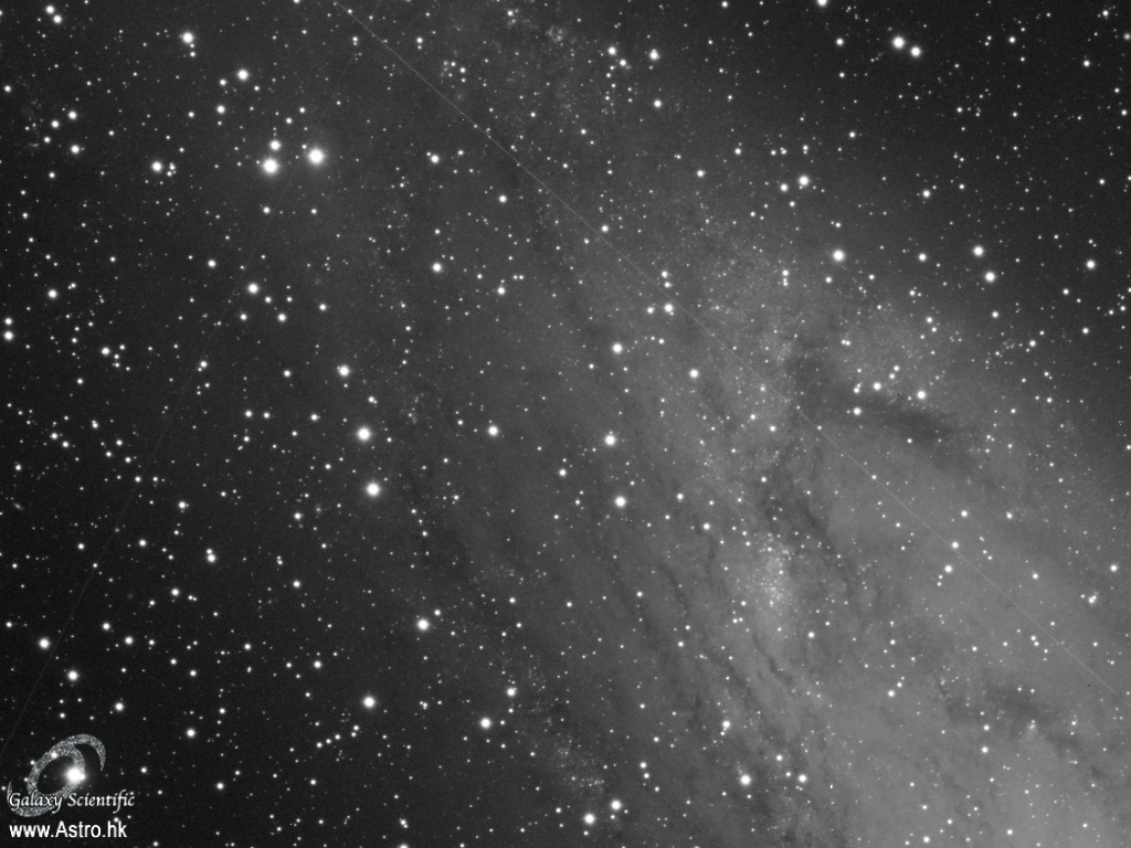

最近拍了些長時間曝光的照片,單幀3600秒的,這個自製離軸導星器一樣發揮得精確無誤。其實去年剛發現C2012 S1時已試過單張曝光1小時,但受制於口徑,始終拍不到那個亮度的彗星:
viewtopic.php?f=16&t=3321#p21574
現時FLI Proline 16803相連Centerline濾鏡盤總重超過5公斤,比正常人的器材都重,下圖為25%出圖及100%截圖,平場暗場偏壓場,但單張曝光無疊加,可見單張曝光3600秒即1小時,無論是導星、天空背景亮度、望遠鏡本身機械強度根本不是問題。
所以我對近年圈內一些把導星簡單複雜化,大造文章的做法很不以為然。

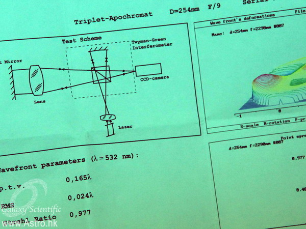

我的254 f9APO是97.7% Strehl的,以這口徑來說是極高了,雖然當時有Paramount ME,甚至可以放在白鷺湖天文台,但後西藏的發展以及304APO雙筒的項目,讓我決定把鏡出掉,是賣給日本一位很有名的人。

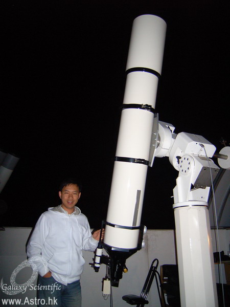

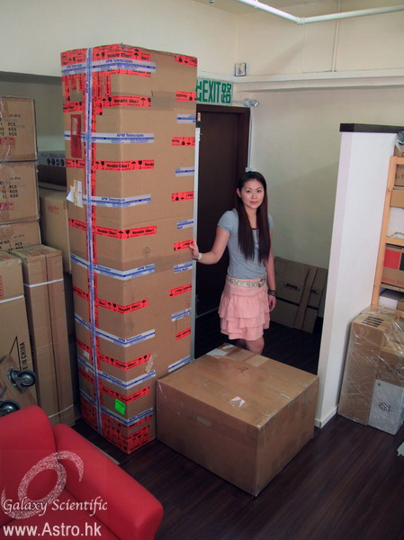

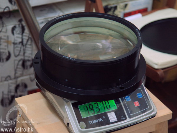

那鏡是全新的,照片1-3是在香港時的情況 (照片1兩個箱,立起來的是254APO,平放那個是Paramount ME),照片4-5是Markus Ludes自己那台,有機會跟一台99.7% Strehl的StarMaster 24" f4.2 杜普森牛反對照目視測試,便知道很多圈內愛好者對望遠鏡的觀點可以推翻。
