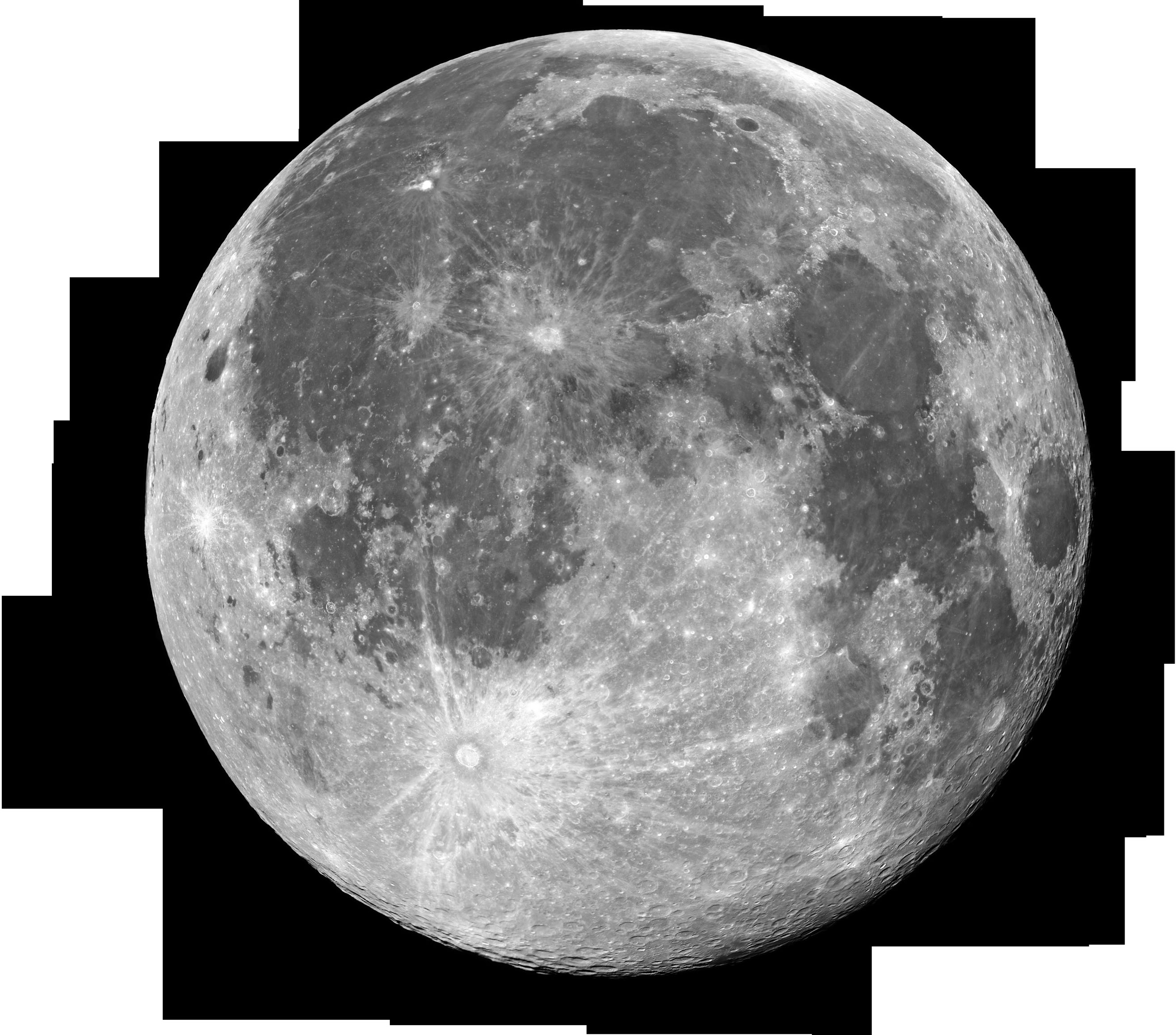

I've been waited for more than half year since last encounter!
http://willisao.blogspot.com/2009/12/hi ... osaic.html
Last Saturday, I made it!!! This is a resized version. The original size is 5261x4628.
Best 95% of 100 frames per avi files are stacked.
HKT 01:00, 24-10-2010, Moon age 15.9, Equinox 120ED, Baader UV/IR, EQ3Pro, DMK41, Registax 5, PS CS4

Thanks! But recently I am very busy & lack vitamin sleeping. I will make soon. Pls wait! Anyway, see this 2630x2314 version.

我喜歡拍攝月面是因為年多前到David學校參觀開放日時,看到他的一張高解像度的月面圖後,被深深的迷住了。所以也希望有自己的作品。雖然去年的拍攝機會不多,但多思考和反思是十分重要的。此外,有高人指點,亦是個十分重要。去年第一次拍攝高解像度的月面圖成功後
David又再說,只要我繼續努力,有機會打破世界紀錄的!
http://www.lunarworldrecord.com/
雖然心知有很長的路要走,但有目標讓自己努力學習是一件好事。
以下是一些拍攝月面的經驗,不能盡善,如有錯漏,請多多指點。如有意見,不妨交流一下。
首先,天氣是最重要的一環。如果有煙霞、透明度不高或有點雲的話,就不要浪費時間了。因為只要有少數影片的亮度不同,後期的處理工作便會非常困難。所以如果遇上上述情況,但又想拍月面,不如拍單張罷了。有高壓脊,萬里無雲的日子就是出動的時候,不過是否有心儀的月相又是另一問題。像我今次的滿月並圖,我就等了十個多月才有機會!
拍攝前要確保電腦有足夠的記憶體,就以今次拍攝滿月為例,Equinox 120ED的焦距為900mm,用上TV2.5X後的有效焦距為2250mm。用DMK41共拍了29段影片,每段影片只拍100格。最後用上13G的記憶體!如果拍攝途中,記憶體不足,後果便是一肚氣了!此外,不要低估計加了Barlow後的記憶體要求。用焦距900mm的Equinox 120ED和DMK41拍滿月,需要4段影片才能拍攝整個月面。加了TV2.5X後影片數目約為4X2.5^2=25段。我拍攝的實際片段為29段。因為取影時要預留一點邊際位置,所以實際的影片數目會比較計算數目多一點。再誇張點,如果想打破世界紀錄,它是用焦距為3910mm 的C14拍攝的。以手頭上的儀器,可以用Equinox 120ED + TV5X (有效焦距為4500mm)或M8 + TV2.5X(有效焦距為5000mm)。簡單計算已知影片數目將過百!就算每段影片只拍100格,最少也需要50G記憶體!
製作大型月面並圖,最怕就是在後期處理時發現有空隙,未能覆蓋整個月面,那就前功盡廢!這情況通常發生在高倍放大時,但如果預留太多的邊際位置,影片數目又會大增,加重了後期處理的工作。所以有系統的覆蓋整個月面是非常重要的。但當赤道儀的RA和DEC移動時,在電腦屏幕上的影像是斜行的。使定位困難,發生空隙,走漏眼的機會大增。我的處理方法是在正式拍攝前,把DMK相機旋轉至和赤道儀的控制器(Controller)的移動箭咀方向一致。即當按下右箭咀鍵時,電腦屏幕上的影像是向右移。先把月面的上邊緣移到電腦屏幕的上方,然後慢慢旋轉DMK相機方向,直至按下左右箭咀鍵時,月面只會在電腦屏幕上水平移動。這時當你移動赤道儀時,電腦屏幕的上方經常是月面上方的切線(Tangent),那便調校成功了!然後一步一步由上到下「之」字型(Zigzag)走遍月面便成。
其次,在拍攝前要讓鏡子有足夠時間達到熱平衡。利用等候時間優化曝光參數、欣賞月球或其他天體。切記固定了所有曝光參數,不能在途中改參數,否則後期處理會困難很多。最好找光位作調校,而我會多選擇第谷(Tycho) 。因為曝光過度會失去細緻,事後神仙難救!把光位調校至合適的亮度,只要不是太暗,很易作出事後修正。此外要盡快完成拍攝,因為月球升至不同的高度受大氣層的影響是不同的,太長的拍攝時間會使月面不同的部份有不同的亮度和清晰度。
在處理影片時,先找一些具有較多細緻地貌的地方來處理。以滿月為例,我較喜歡利用危海(Mare Crisium) 。有些地貌只有特定的月相才能觀察到,如「月X」(Lunar X) 和「直壁」(Straight Wall or Rupes Recta) ,
Straight Wall: http://www.skyandtelescope.com/observin ... 04161.html
Lunar X: http://www.astropix.com/HTML/SHOW_DIG/097.HTM
如果你以它們為主角,那當然優先處理!但無論你先處理哪一個地貌,疊加軟件,如Registax上的銳利化(Wavelet)參數必須固定,不能在途中改參數,否則後期處理又變成萬水千山!大家可以把第一張已調校好的銳利化(Wavelet)參數儲存起來(Save Scheme),然後所有的影片都應用同樣的銳利化(Wavelet)參數。這樣可降低銳利度不均的情況。此外,選擇不同的校對點(Alignment Point) ,也對疊加後的影像質素有影響。一般而言會找較高反差的地區作校對點,但通常同一範圍內都有數個高反差的地區,同一段影片我會挑選出兩三個校對點(Alignment Point) ,然後疊加,再挑選最高質素的一張作並圖。
當完成所有影片及挑選個別最高質素的影像後,最後的步驟是並圖(Mosaic or Photomerge)。坊間有許多軟件處理並圖。我是用Photoshop的,因為我只懂Photoshop!聽聞有許多並圖軟件處理得比Photoshop更好,但我覺得Photoshop的並圖簡單易用。雖然如此,這幅並圖仍花了很多小時。
總結而言,想做一張高質素、高解像度月面並圖,離不開耐心、堅持、毅力!拍攝不難,但後期的處理工作才惱人… 一張高質素的高解像度月面並圖,除解像度高外,月面的亮度和清晰度是否均勻,都反映作者的功力和毅力。這正是小弟不足之處。

Willis,現已回到廣州,有精神可以閱這個帖,獲益良多! 可以肯定是的,若沒有經過實戰,是不能寫出這篇文章來的,可以看出,你作為一位"淺齡"的天文愛好者(不要介意),郤能這麼快拿捏到這些精要技巧,這是很值得大家學習的,也希望日後對Astrocafe上其他同好的作品或拍攝多給予寶貴意見,始終你的物理科研背景本身就是一種天文根基。
有幾點想法,
我個人猜在拼合大圖時,亮度是大挑戰,因為Robert Gendler花了數個月時間,以狹小的ST10相機去拍攝及拼合一幅M31照片,最後獲奬為過去最具影響力的天文照片時,他也承認此點。你看是否天清氣朗就是保證? 或最後有沒有後期的補救 / 調整好方法?
我提議若在任何拍攝"工程"前,準備一份清單是否一個好方法?
其實用映美精拍攝時,有一些Codec是可以80%以上的空間的,那些是宣稱沒有壓縮的,澳洲的Mike Salway也在用,但我遇到一些問題,郤又懶於解決,所以在拍攝木星自轉時,會用上一個500G的Buffalo Turbo USB外置硬盤,可以邊拍邊實時儲存超過100G以上的影像。
提到最高曝光值,這點十分關鍵,這點希望所有同好都要緊記。
我在想這帖已不僅是行星月球,而由於Astrocafe的好帖越來越多,置頂已不夠應付,我猜是否應開一個精華版把這類帖收藏作長期參考......
再次多謝Willis無私的分享這麼珍貴的訊息。
