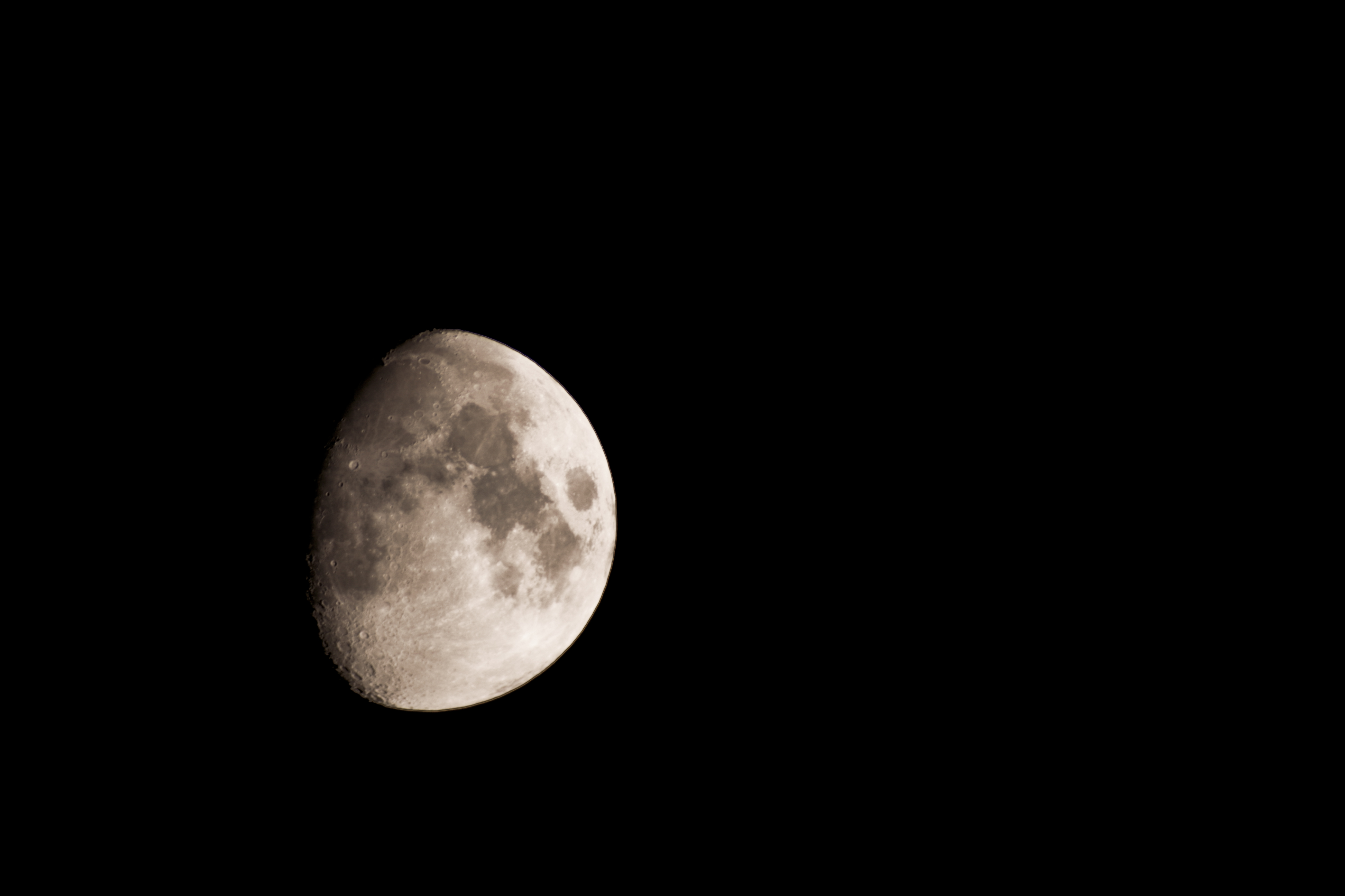

今天在丽江古城遇到好晴天,用Kson的 80/F9 的折射镜拍摄月面。
之前观测了许久,延长筒似乎出问题了,目镜必须拿到延长筒后,主镜对好月面好,手慢慢摸索月面来观测。虽然很不稳定,但是Kson 的 Plossor 10mm 的目镜给我很好的印象,72x的放大下成像非常锐利,没有半点像差和色差的察觉。
拍摄的时候也只能手持,脱去400D相机的镜头来拍摄,其拍摄原理和拍摄微距物体没有任何分别,只是手的稳定性不高,拍摄的速度在1/30s, 1/40s之间。
这只目镜的价格好像才 ¥250 不到。
Kson望远镜光学性能相当不错,在那个价格下完全是值得大家去考虑的,只是光学精度以外的材料、机械加工方面略有毛疵,有待进一步加强。 :)
有些操控还不是特别方便和稳定,如果自己玩,可以保护好kson主镜镜片,以后DIY也是特别经济和划算的。
废言不多讲,马上上片!

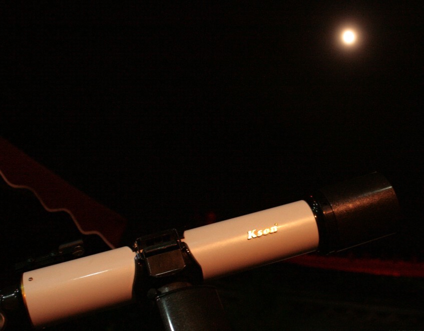

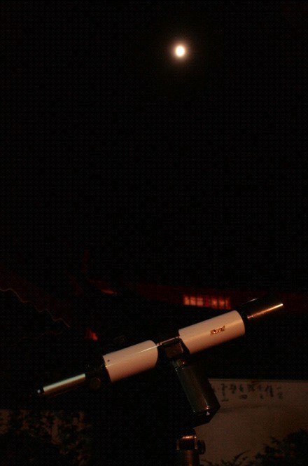

月面的表现
在古城的院子:

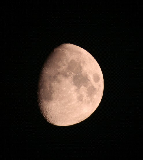

文章Nebulas » 2010-09-19, 02:37
修改后。
照片 132_1.jpg (952.62 KiB) 被瀏覽 10733 次
锐度感觉还是不够,发现手持还是不稳妥!

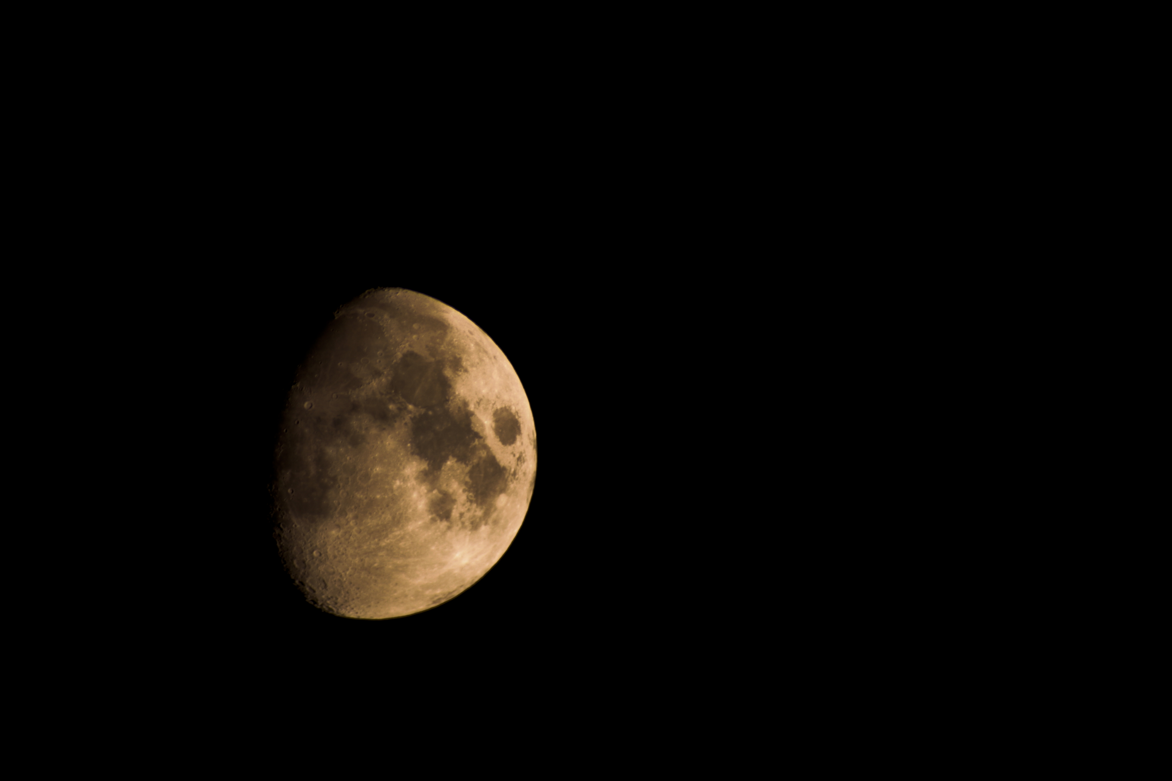

照片 132_2.jpg (942.52 KiB) 被瀏覽 10733 次
Re: 在KSON望远镜下,第一次手持直焦拍摄月面
文章Nebulas » 2010-09-19, 02:48
修改后的大略图。

上述的拍摄,赤道仪也没有用,或许是操控很麻烦,这点我也认为厂家应该多在机械加工和用料方面再讲究些,只是在延长筒后端来看亮光,把月亮放在视场里来拍摄。
在拍摄的过程中,月亮还是在视场里面滑动的—赤道仪支撑和手都有不稳的因素影响。
