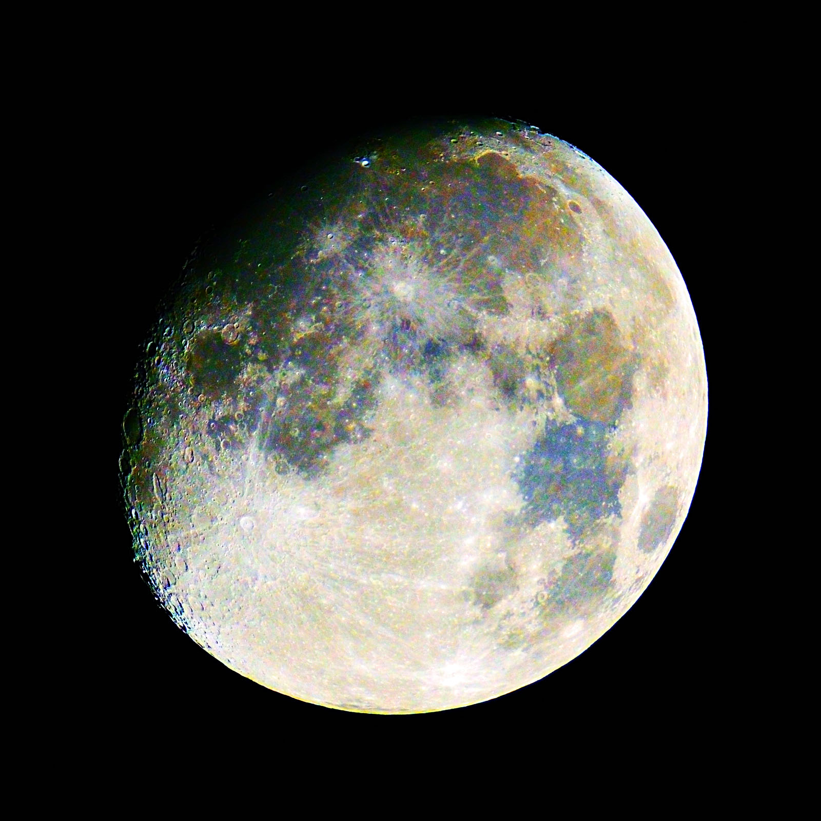

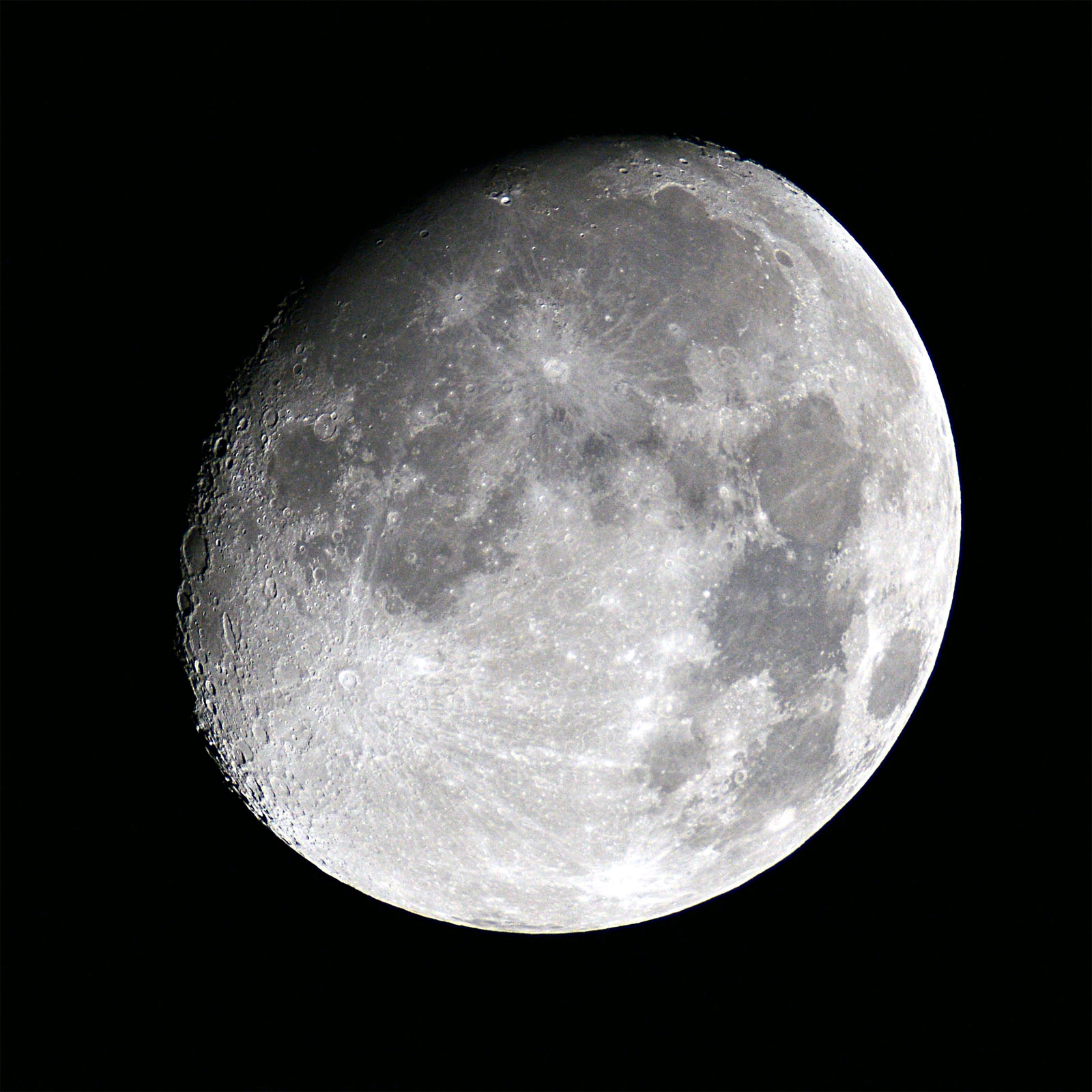

28/7日主要是測試易手買回來的光學表現。影完土星再影月面。
viewtopic.php?f=16&t=4207
這支鏡基本上和SW Equinox 120ED分別只在鏡筒和調焦,鏡頭是一樣的。我學校有一支 Equinox 120ED,所以我清楚知到其目視的表現。我買下它的主要原因是拍攝和它的焦距填補了我手上鏡子的空缺。
器材:SW120ED 直焦, Nikon D800E, AVX
後製:PS
相片1:原相沒有任何處理,只作裁相
相片2:PS調光和Unsharp Mask
相片3:PS強化反差和顏色
相片1:原相沒有任何處理,只作裁相
相片3:PS強化反差和顏色
28-7-2015 Color Moon 1600(DSC_0565).jpg (334.41 KiB) 被瀏覽 23031 次

Willis兄,圖二很好看,看來SW120ED軸上表現鋭利、色差控制很不錯。(但,圖二不會是個黑白檔吧?)
圖三的色彩處理過度......是否在特別測試什麼?

說實話,照片本身拍攝時,銳利度有些不足,視寧度或調焦所致? 另外到這口徑,架起來後也要給點時間熱平衡。
當然新鏡到手要熟練一下才成。

或者這樣說吧,這種拍攝方法很難要求整張照片銳利。
口徑越大,不受視寧度影響力的窗口就越小,也受其他光學或操作因素影響。

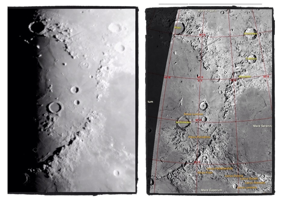

文章SkyDragon » 2015-08-02, 09:22
社長,對的。所以楼上我説是“軸上”表现锐利。
若是看原檔案,可能如你所說調焦可以再準一點。
請教,不這様拍應該怎様拍才較理想?加平場鏡?

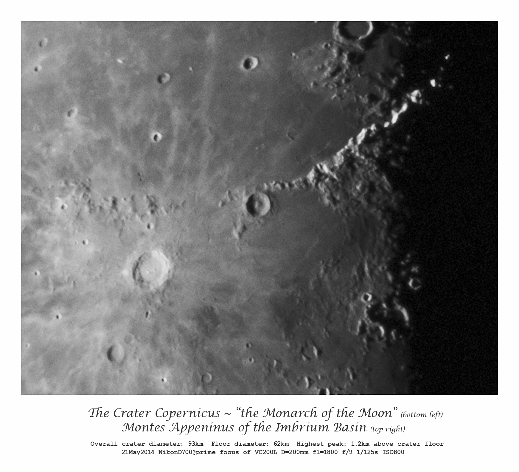

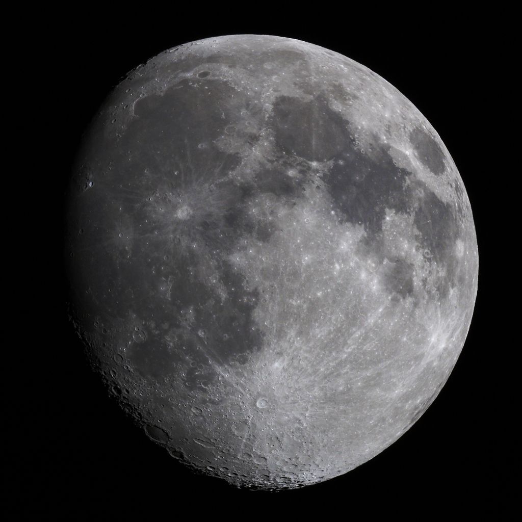

Willis 用的是D800E,我用D700,D810所以想學習一下。
下圖全部單張冇疊。
D700以8.4um像素取樣;D810以4.8um.
D810
D700
以手機程式拼合
D700

文章willis » 2015-08-02, 10:42
SkyDragon 寫:Willis兄,圖二很好看,看來SW120ED軸上表現鋭利、色差控制很不錯。(但,圖二不會是個黑白檔吧?)
All photos are color. The third one is intentional over saturate the image. Hence it looks more noisy and lousy.

文章willis » 2015-08-02, 10:55
社長 寫:說實話,照片本身拍攝時,銳利度有些不足,視寧度或調焦所致? 另外到這口徑,架起來後也要給點時間熱平衡。
當然新鏡到手要熟練一下才成。
重看這篇文章,感受良多,Willis有機會也可試試,但最好用更高倍例如250X測試,
viewtopic.php?f=22&t=3530
Yes, the focusing was not done properly. I guess next time should spend more time on it. No hurry!

文章willis » 2015-08-02, 11:32

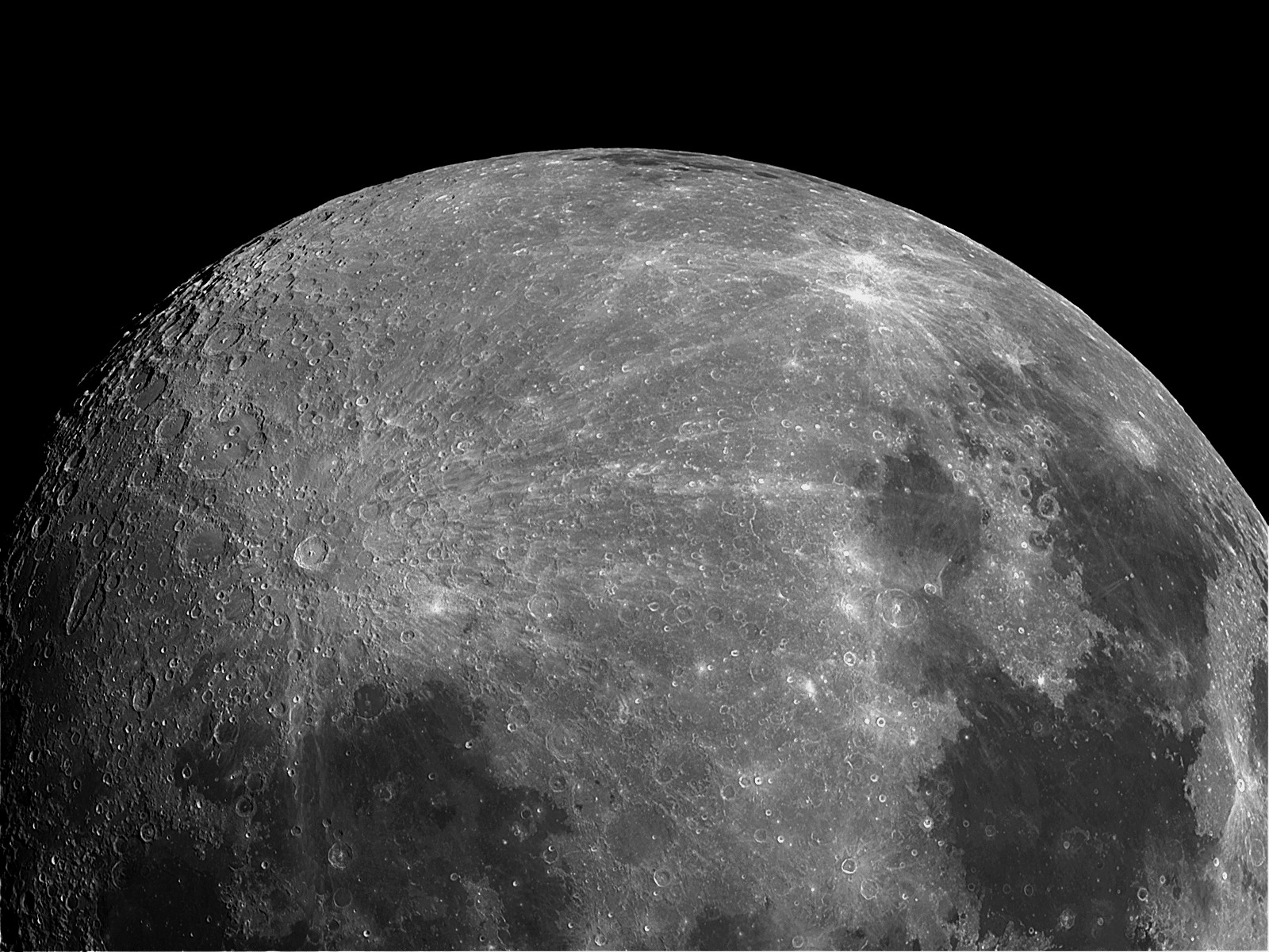

Apart from using D800E to image the moon in 28/7, I also used DMK 51 to image the moon. Here is the result of stacking best 80% of 200 frames.
moon 120 dmk510001 15-07-28 23-00-41.jpg (489.84 KiB) 被瀏覽 22995 次

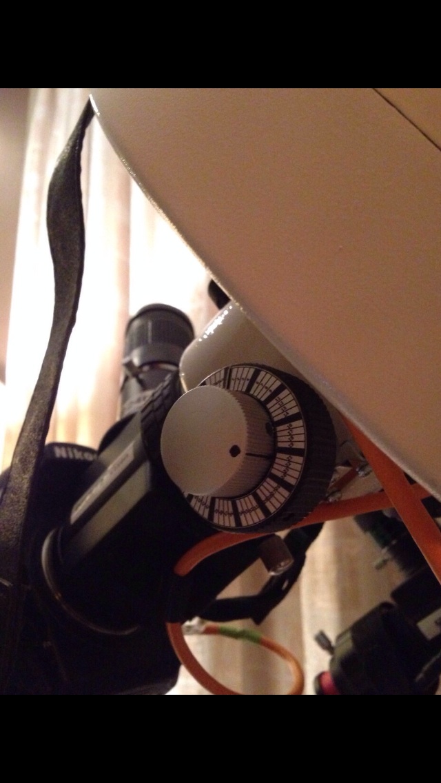

文章SkyDragon » 2015-08-02, 12:41
Willis, I used the Vixen VC200L.
1800/f9 for close up shots.
Reduce to 1278/f6.3 for the entire moon.
Your DMK stacking image is way better than DSLR shots. Resolution is amazing! :)
I also find it difficult to achieve perfect focus. At night time I sometimes use Bahtinov on bright stars before taking moon shots. Any suggestions?
社長,两年前你教路,我贴了張打印的刻度在調焦鈕上,每刻度相等於約30um drawtube travel,按攝星鏡的critical focus zone(VC200L CFZ=170um左右)前後拍數張去決定焦準。手動對焦是否就是這方法最好?

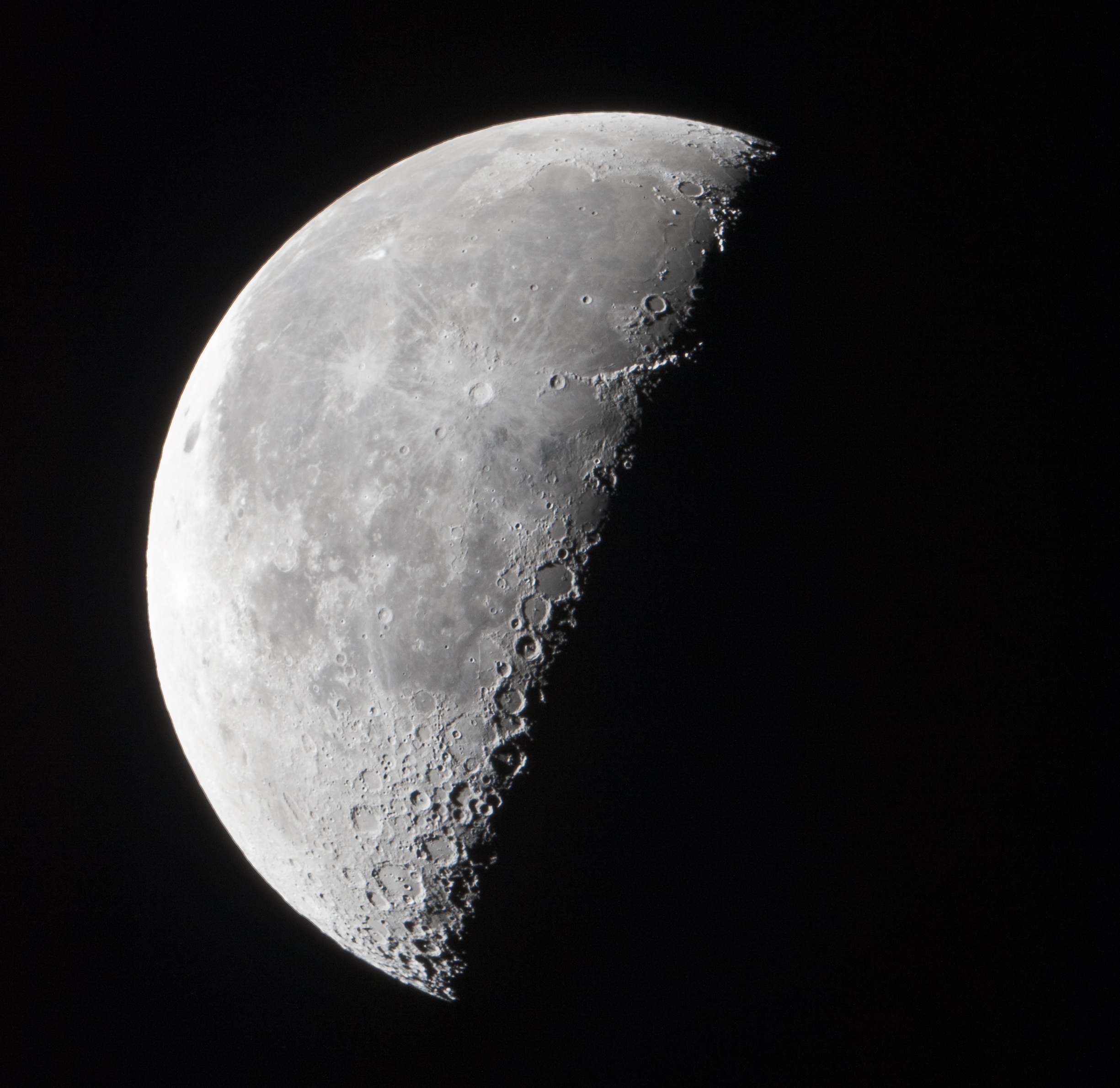

文章universe24 » 2015-08-02, 19:02
28日那晚我也拍摄了月亮呢!借此也分享一下。 :)
150 f/8牛反 + EOS350D(mod)
curve, sharpen, crop, resize

文章社長 » 2015-08-02, 22:23
SkyDragon 寫:請教,不這様拍應該怎様拍才較理想?加平場鏡?
拍月面無理由加平場吧?一台目視鏡,牛頓鏡除外,設計指標應是半度內達到繞射極限的(diffraction limited),以折射鏡計,也應是那測試波段做到這指標,所以無理由要加平場。

文章社長 » 2015-08-02, 22:24
willis 寫:Apart from using D800E to image the moon in 28/7, I also used DMK 51 to image the moon. Here is the result of stacking best 80% of 200 frames.
很明顯過度處理了。
當你看到處理的痕跡時,已經是過度處理了。

SkyDragon 寫:Willis, I used the Vixen VC200L.
問題是,你的調焦座穏定度及重複性,是否足夠?

文章SkyDragon » 2015-08-03, 01:19
SkyDragon 寫:
社長寫:
依使用上的經驗,VC200L以f/9來說調焦座的穩定度及可重複性是"可以"。當然前提是調焦座的friction plate要調校得恰當。
那微調是"話停就停"造得頗佳。以critical focus zone 178um是每刻度(微調鈕)30um的六倍計,這個"可以"也許合理吧!
即使以f6.3的使用經驗,未發現導致實際問題,例如第三格刻度準焦,前後拍了之後是第三格。(當然,我沒發現並不等同根本沒有問題 :D
假設調焦座足夠,以手動這方法仍是最好?

文章社長 » 2015-08-03, 05:27
SkyDragon 寫:critical focus zone 178um
這個如何算出來的?
