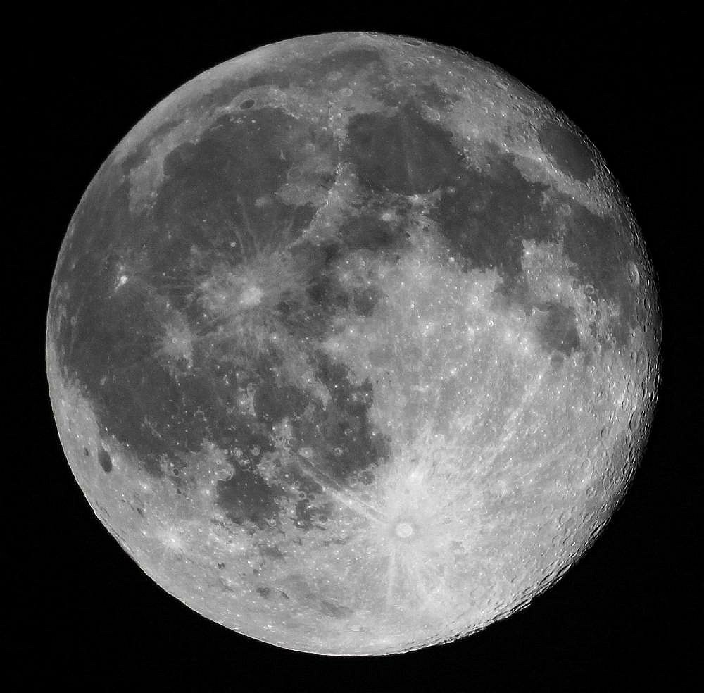

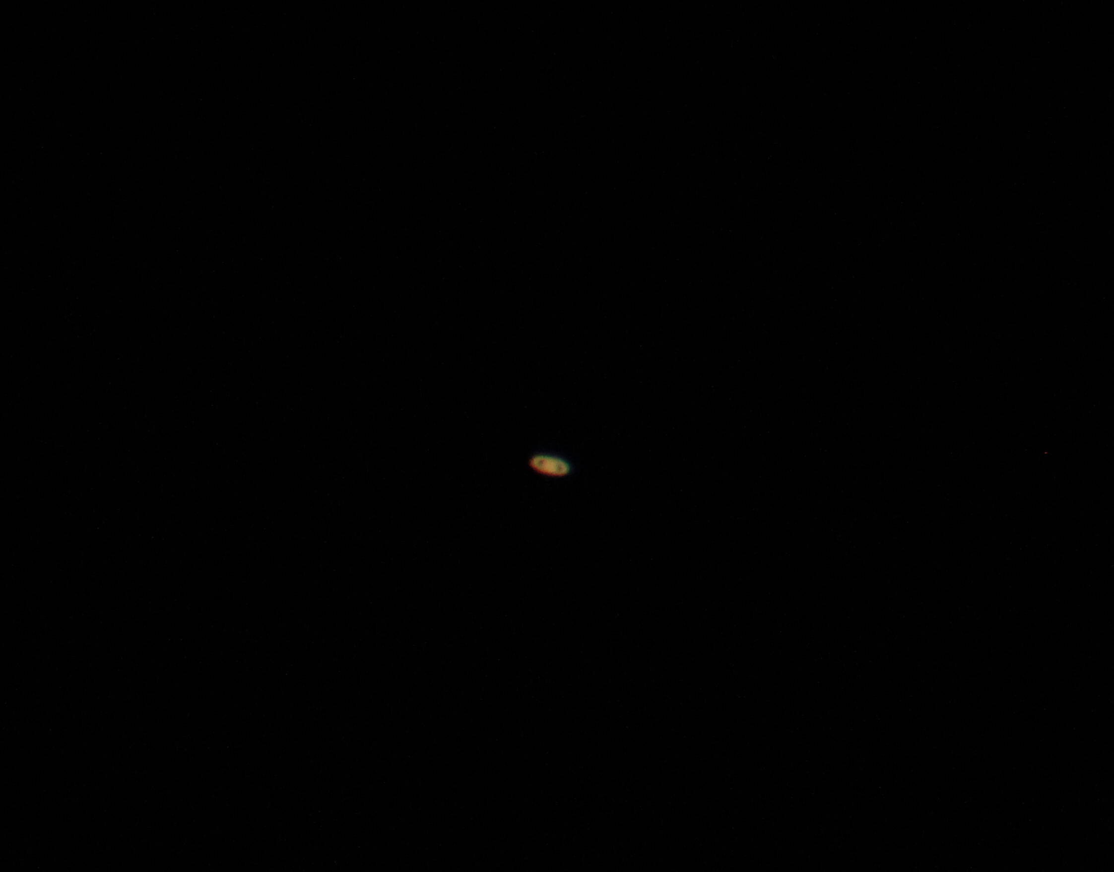

昨天拍的,剛剛好能在露台看,不上天台了。土星方面,「首次目視」這壯舉數月前已做好,其實這鏡目視不錯,至少看土星很有立體感;但攝影就昨天才有時間做,效果不用說了——還是期待新鏡的效果!

用60折射拍的?
土星能拍到這樣子不錯了,但可能拍攝時仰太低? 要校正一下RGB圖層。
月亮有點過度處理了。

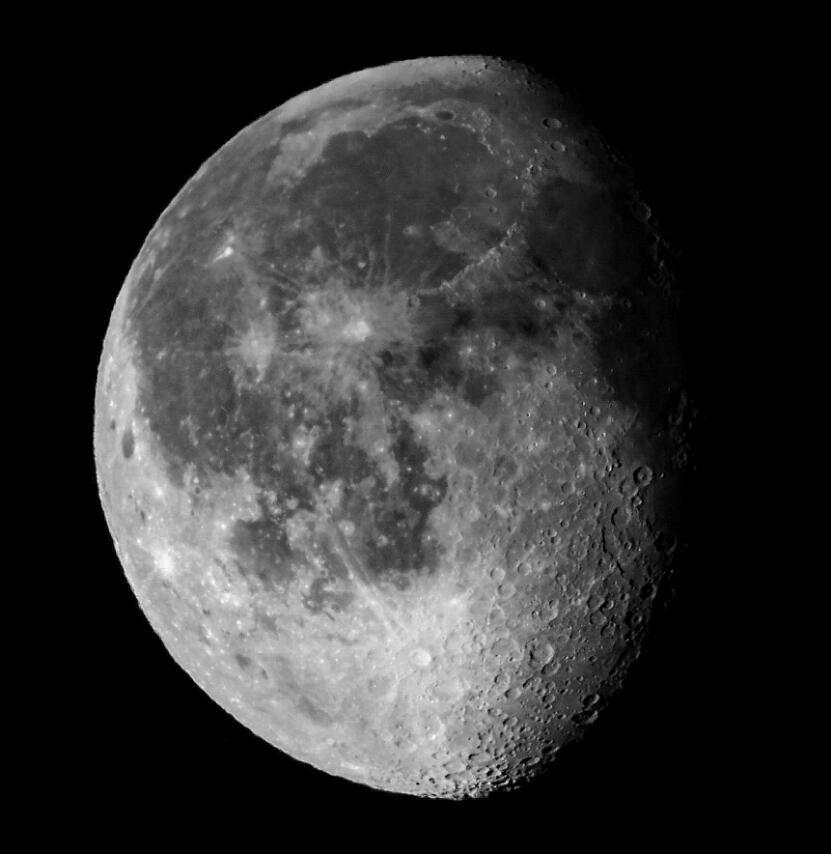

因為電腦網絡問題,一團糟……月球那張不是我選的,明天再upload

月亮重載了。對,是用60折射拍的,當時土星約在50度,模糊多為倍率低所至,當然視寧度也有影響(當天視寧度很差),但影響遠不及倍率嚴重。
顏色校正其實很陌生,記得月球者則拿綠色圖層處理,土星應該怎樣?
謝謝

文章社長 » 2015-06-06, 08:01
月亮好得多了。
土星可能拍攝時沒有放像場中央,用Photoshop對好RGB三個圖層吧,60拍到這樣的土星差不多了。

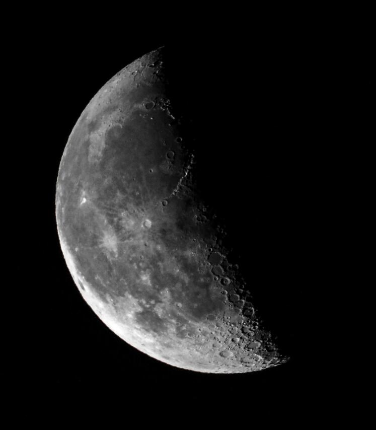

這個project做到一半才發現有一個很大的問題--天秤動。 當中有幾個月相的邊緣地帶與鄰近月相完全不同(如下圖), 是否應重拍?

影質有些怪,做過什麼處理? :roll:
要接受天秤動這樣的現實,否則花很多年也很難把月相圖完成。反而月球在近地及遠地點會影響影像大小,你要考慮是否把不同月相的影像放大縮小劃一化,這個是純主觀決定了。

處理: Mobile App: Photoshop Express (No RGB layers or curve function) ; Adjustment: Defog, Saturation, Contrast
也做了縮圖,令像質差點。
現時未有電腦版PS用,用它的話效果應該會好一些。
我會把不同月相的影像放大縮小劃一化,這樣較工整。我知道近地及遠地點的差異也很有標誌性,所以我會把對比圖放在全週期系列旁。 哈哈哈! 中秋的超級月亮就太合適了 :D
