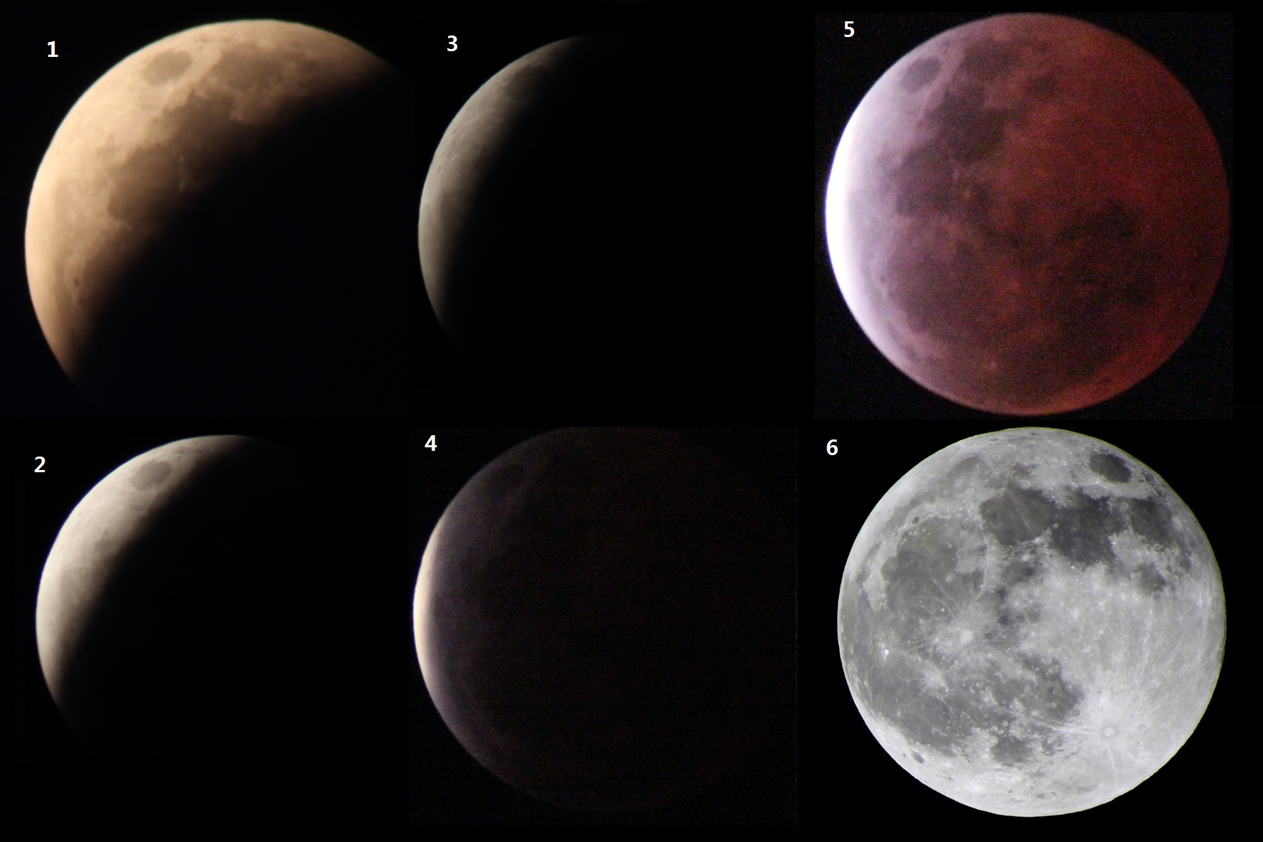

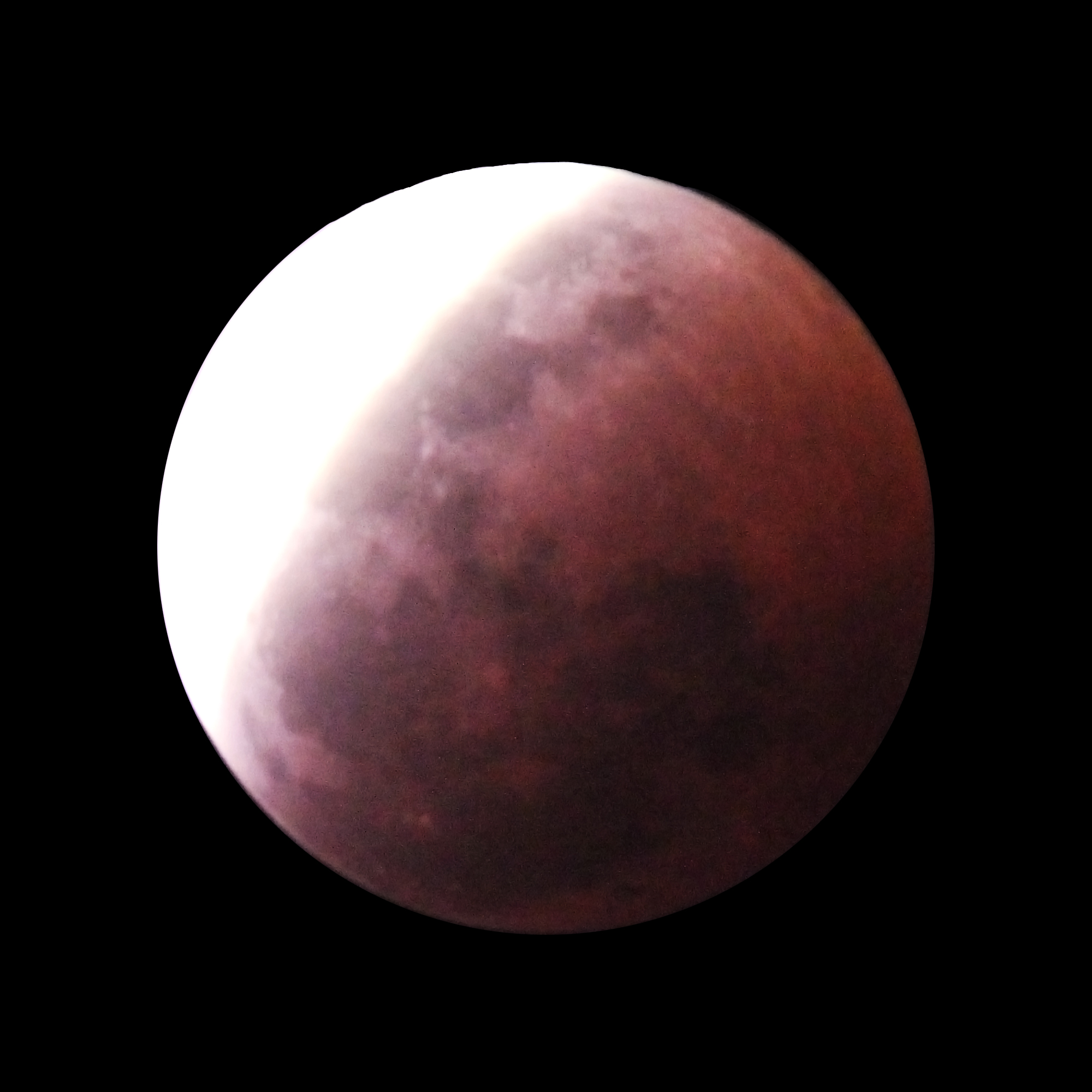

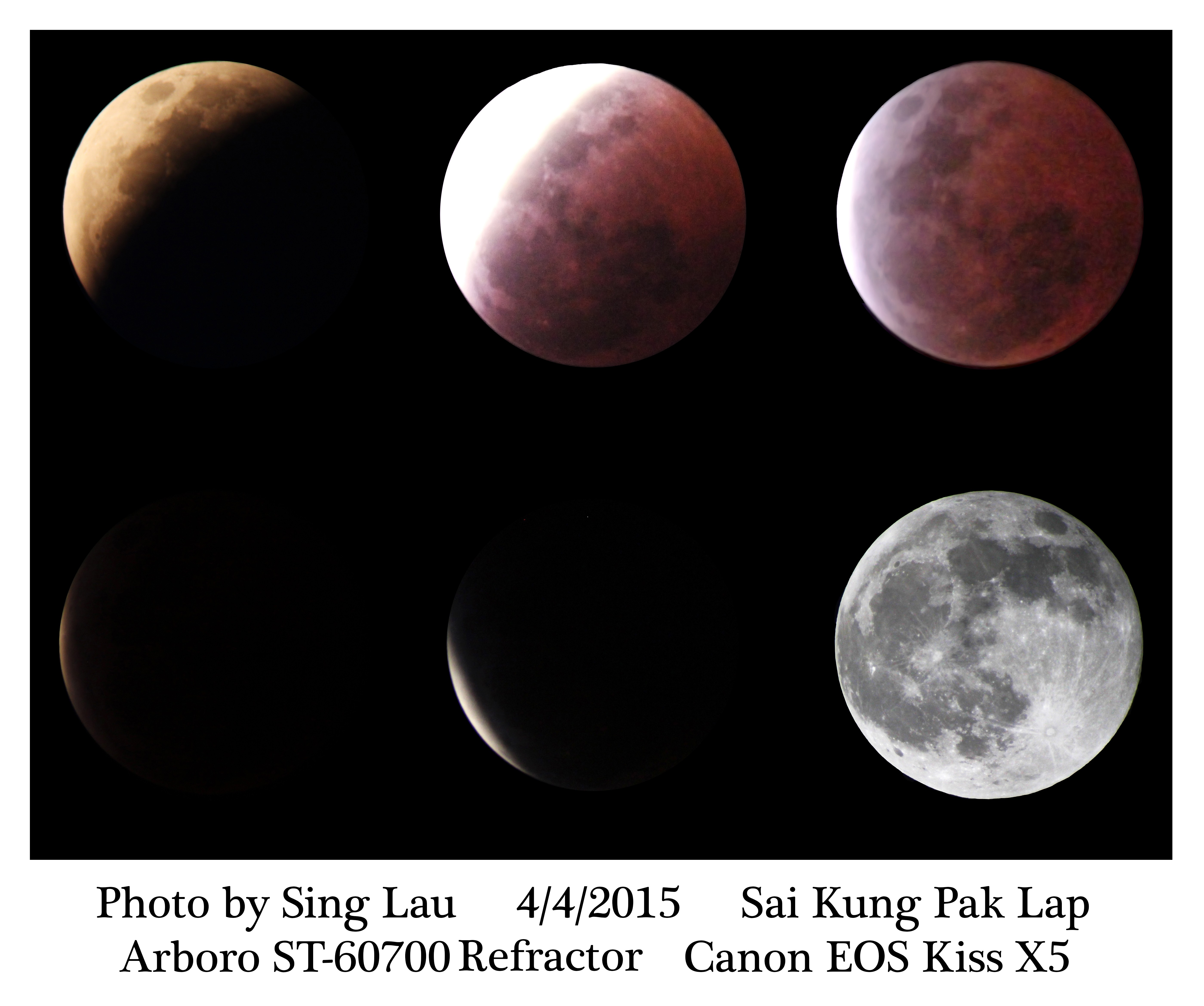

sing lau » 2015-04-07, 08:10
在白臘露營時拍的月食連圖。受地點和雲層影響,沒有拍出整個過程。其實這是我第一次看月食,所以照片的水準明顯不高。還有因為望遠鏡質素平平,色差比較高。無論如何,這是我珍貴的記錄。 :D
地點:西貢白臘
時間:4/4/2015

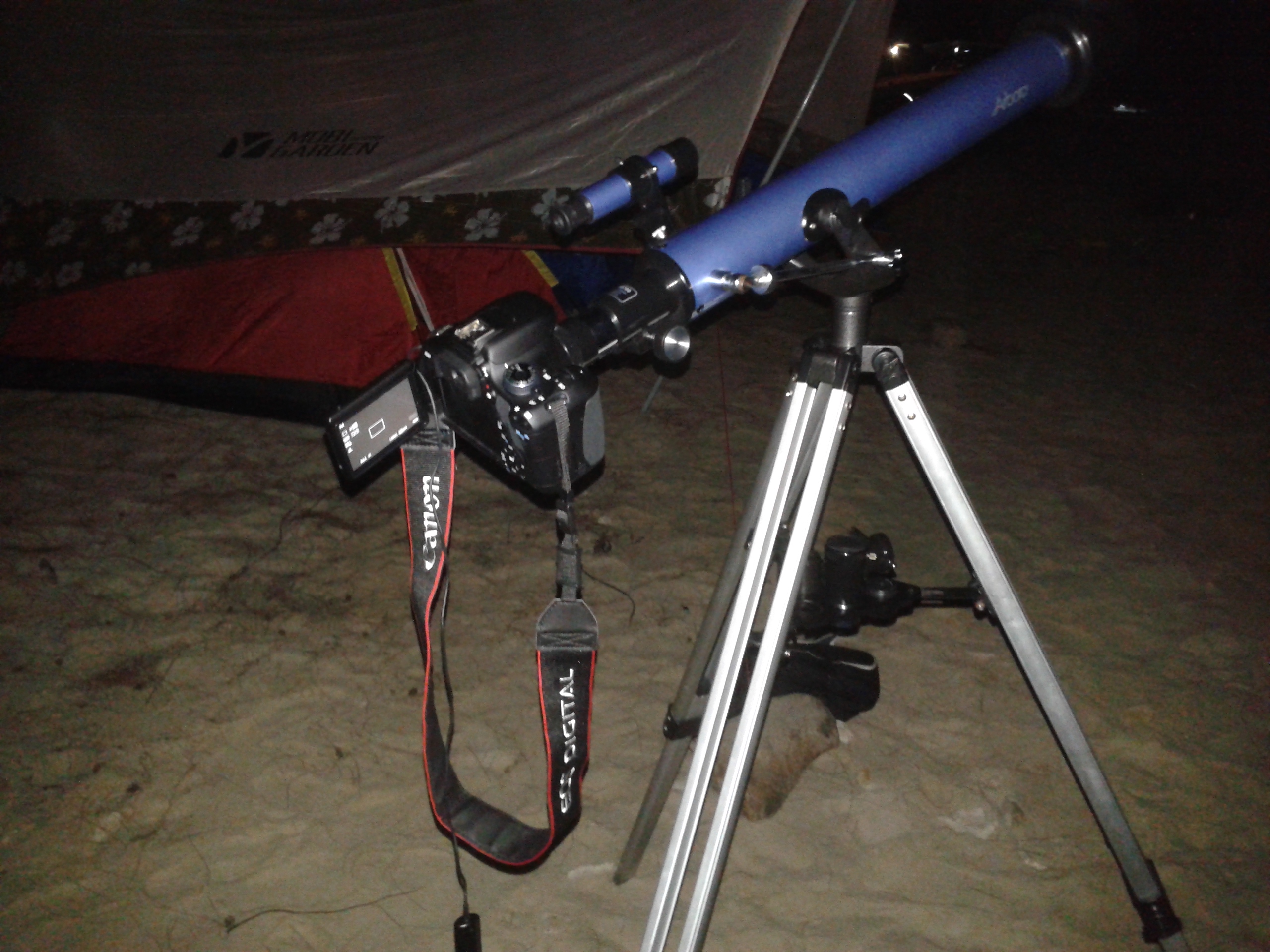

儀器:Arboro ST-60700 refractor, Canon EOS Kiss X5
Photoshop 試用期過了,所以這圖比較粗糙。幸好學校有免費的 ,我會回校處理,遲些上載。

文章sing lau » 2015-04-07, 13:55
已編輯成完整版

文章社長 » 2015-04-07, 20:57
sing lau 寫:在白臘露營時拍的月食連圖。受地點和雲層影響,沒有拍出整個過程。其實這是我第一次看月食,所以照片的水準明顯不高。還有因為望遠鏡質素平平,色差比較高。無論如何,這是我珍貴的記錄。 :D
地點:西貢白臘
時間:4/4/2015
你是把這台鏡背過去的嗎? 當然我以前也一樣,甚至更甚。
你已合理地發揮了這台鏡應有的功能,當然月食時天氣一穏定,亮度變化也大,以我為例,同樣沒有雲層影響下,當日的曝光由1/8000至1/10不等,即相差800倍,所以期間曝光是否跟上月面變化,讓整個過程的紀錄保持穏定,也是一種考驗,試想以前我們用菲林拍時,因為沒法實時看到結果,只能在事前做足計劃,包括推算什麼時候會處於什麼食相,相應曝光應是多少,其中食甚因為根本不能事前推斷,就算當晚香港天空如何清澈,但菲律賓那面火山爆發,也可以讓食甚時月亮接近完全消失。

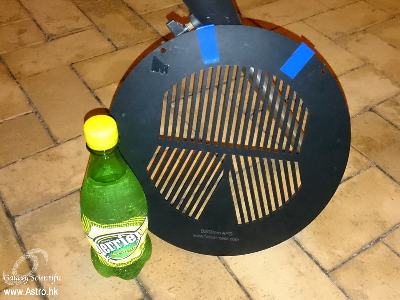

若要建議的話,我想是對焦方法要多加留意,這似乎是我眼見很多人拍月食時出現的問題,所以我當日這工具不是白帶的,
download/file.php?id=12042
另外多試不同的曝光,不要過曝或曝光不足。

文章sing lau » 2015-04-08, 15:22
嗯,我也認為對焦很差......也有一個可能因素是當晚強烈的海風,拍照時可能整支鏡都搖了,所以模糊未必只是失焦那麼簡單。
其實我忘了怎麼用魚骨板調焦... :?

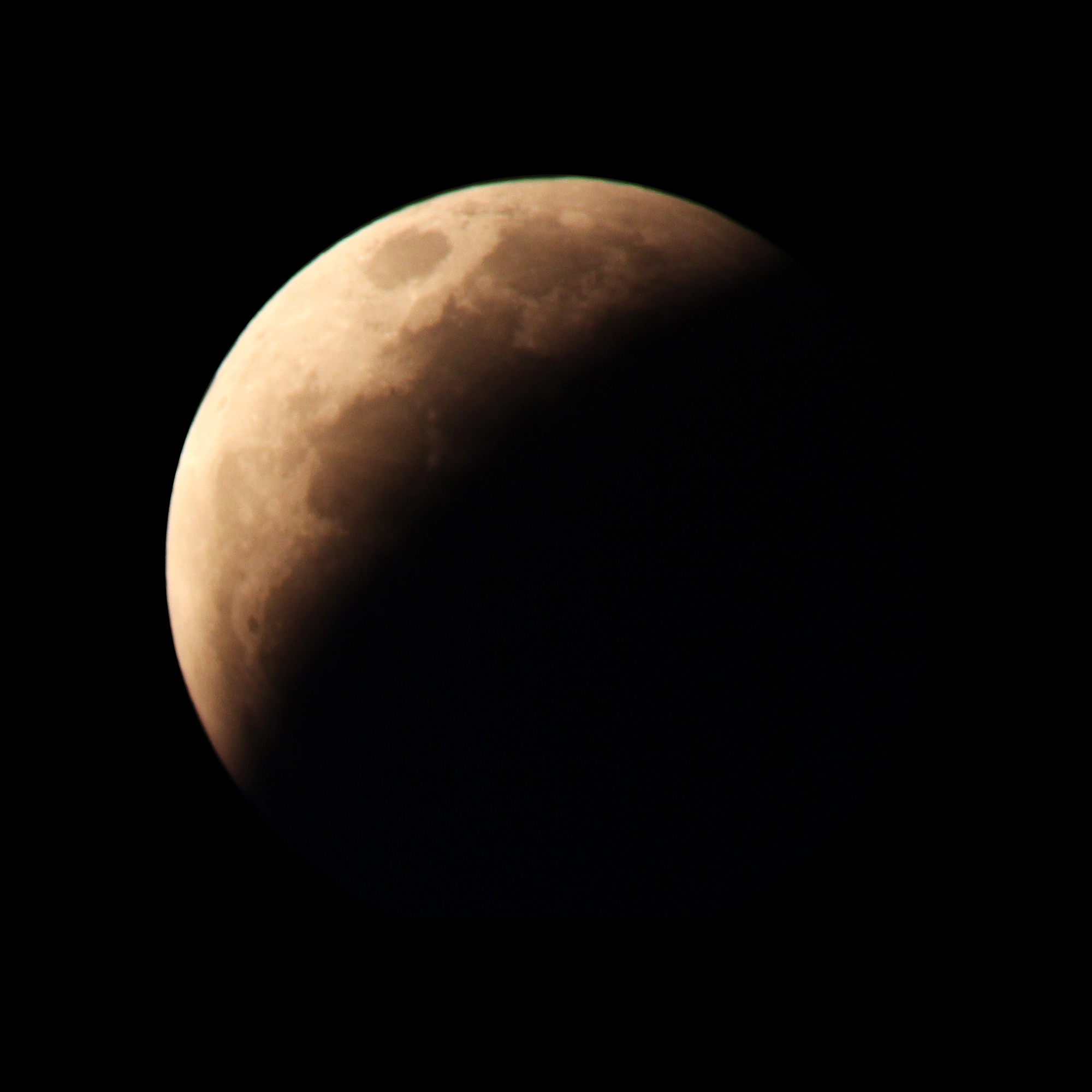

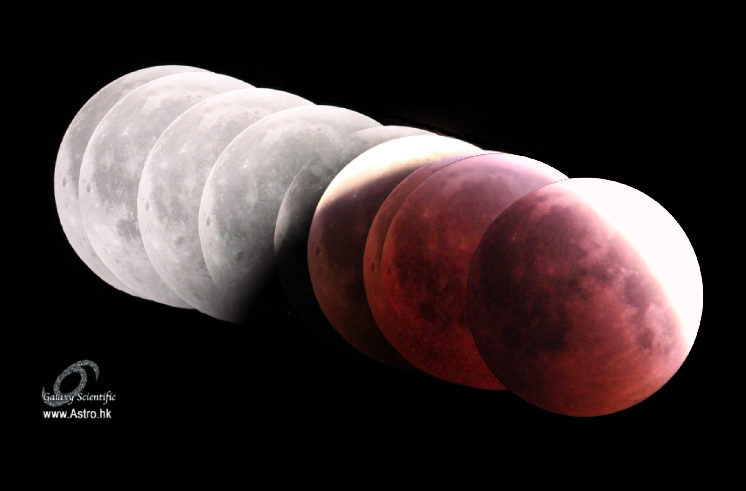

文章sing lau » 2015-04-16, 18:37

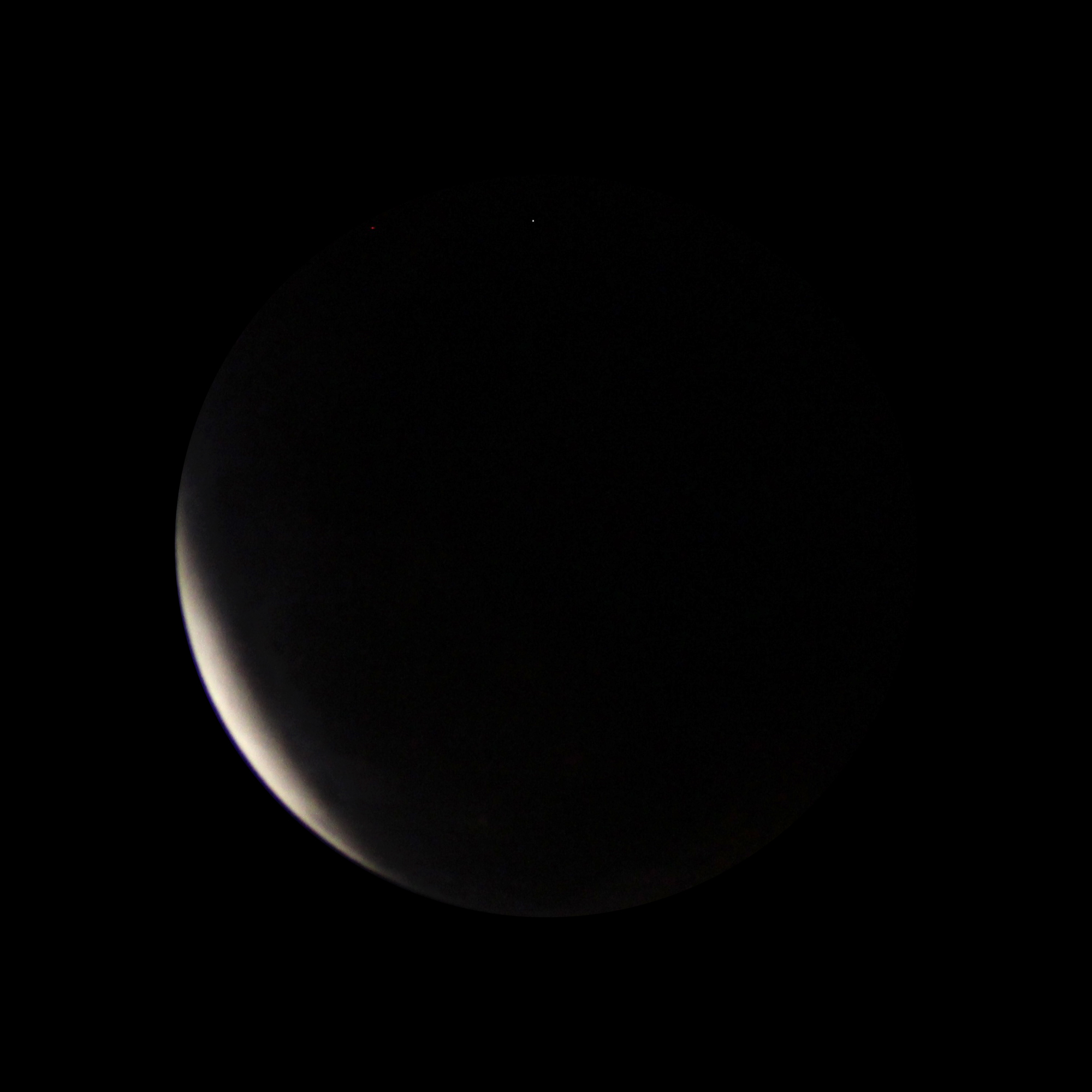

今天放學在學校電腦室處理的。原本重做了拼合版,但後來發覺其中一個月亮的暗位被「食」了,所以明天再做。(附上失敗品)
這輯相比舊版的改良了以下幾點:
 除雜訊
 統一月亮在圖中的大小
 解像度增加 (因舊版是用小畫家拼合,所以每張圖質素都下降)
 統一底色

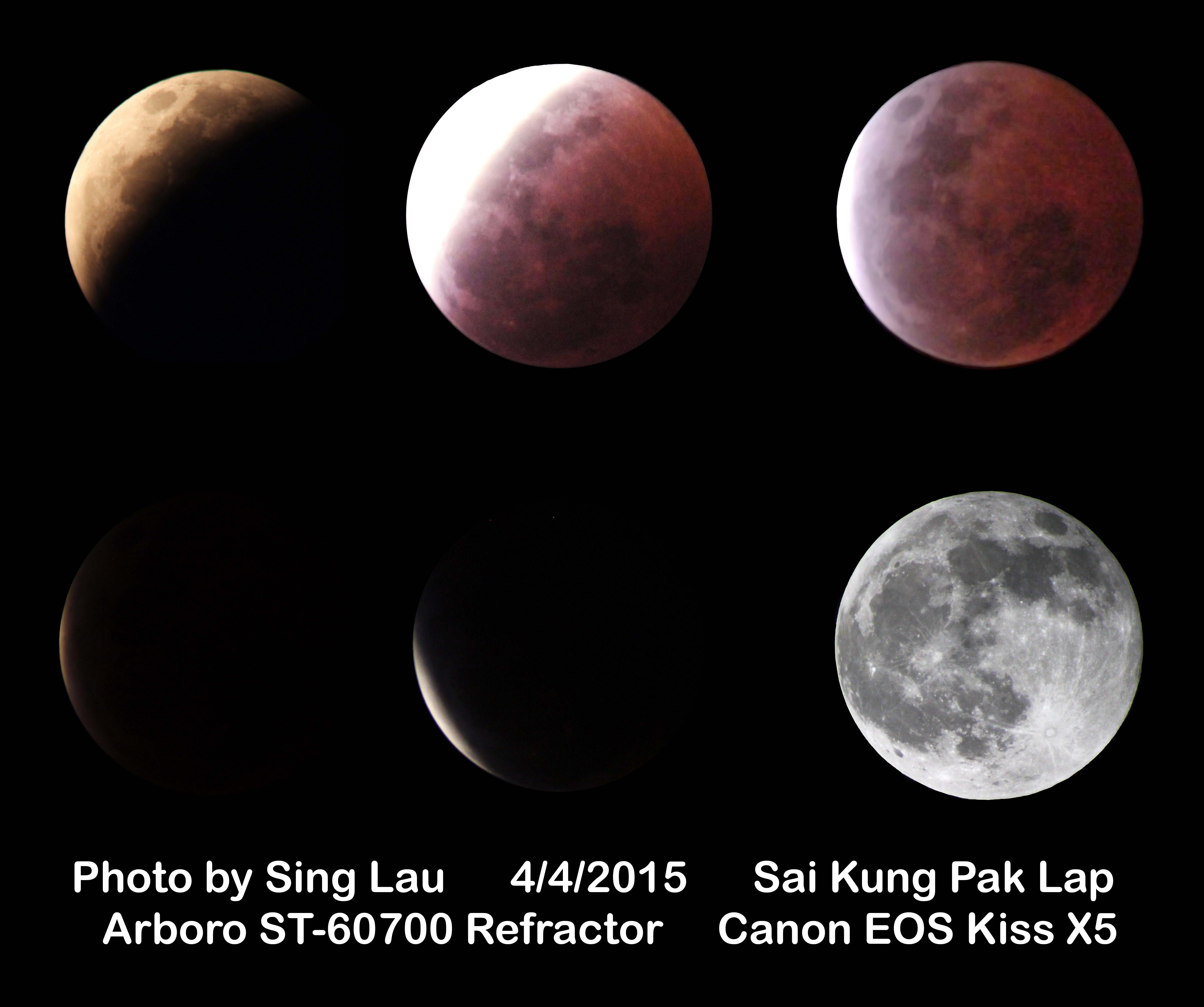

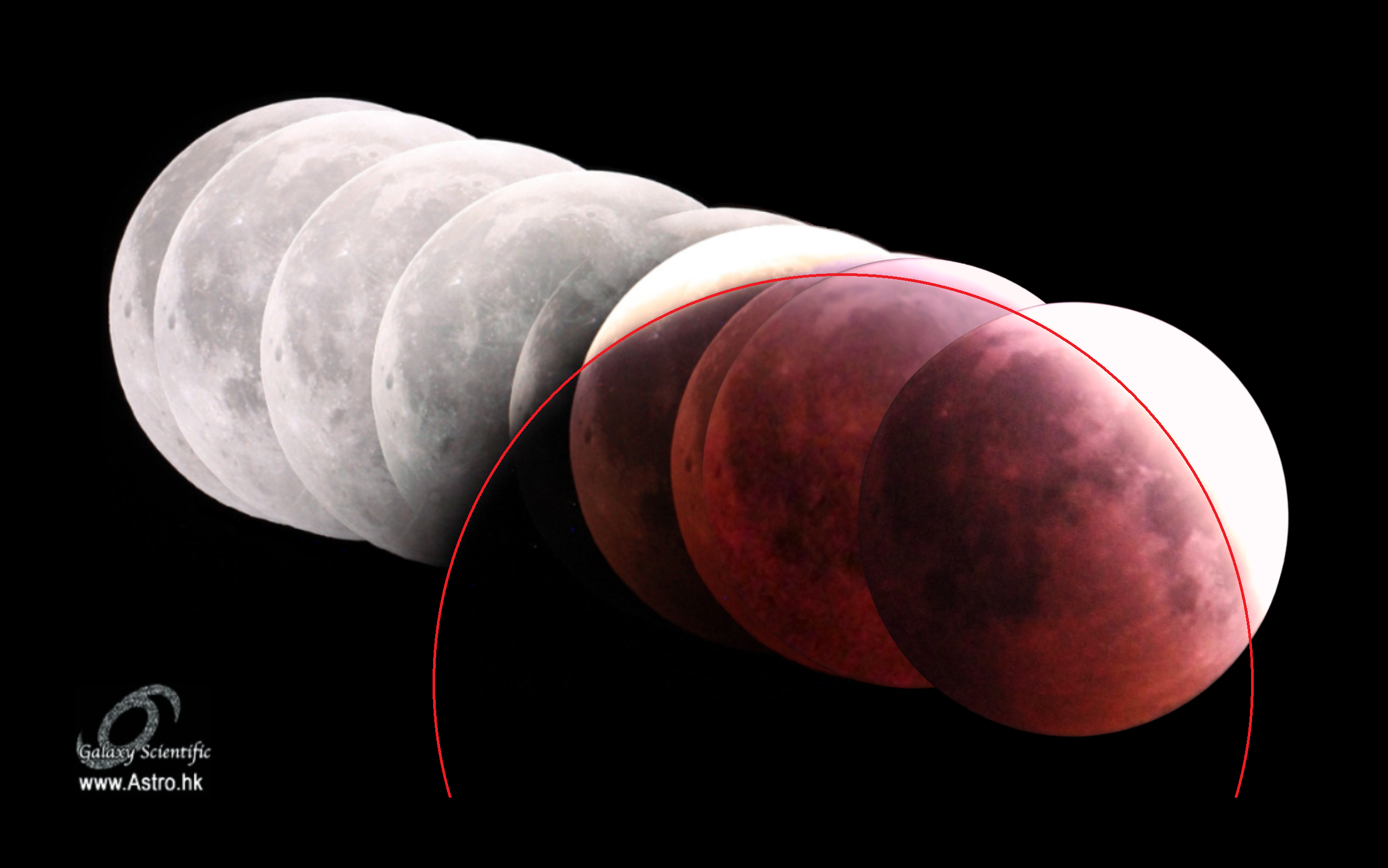

文章sing lau » 2015-04-17, 21:24
多謝鼓勵。終於完成了組合圖。
另外,請問可借用您的地影照嗎?我發現我的照片可拼出前半部份的地影,想看看與後半部份拼合效果如何,先徵詢您的同意。

文章社長 » 2015-04-17, 22:36
你私人研習或把結果貼在Astrocafe上沒問題,但不要用在其他地方便可以。

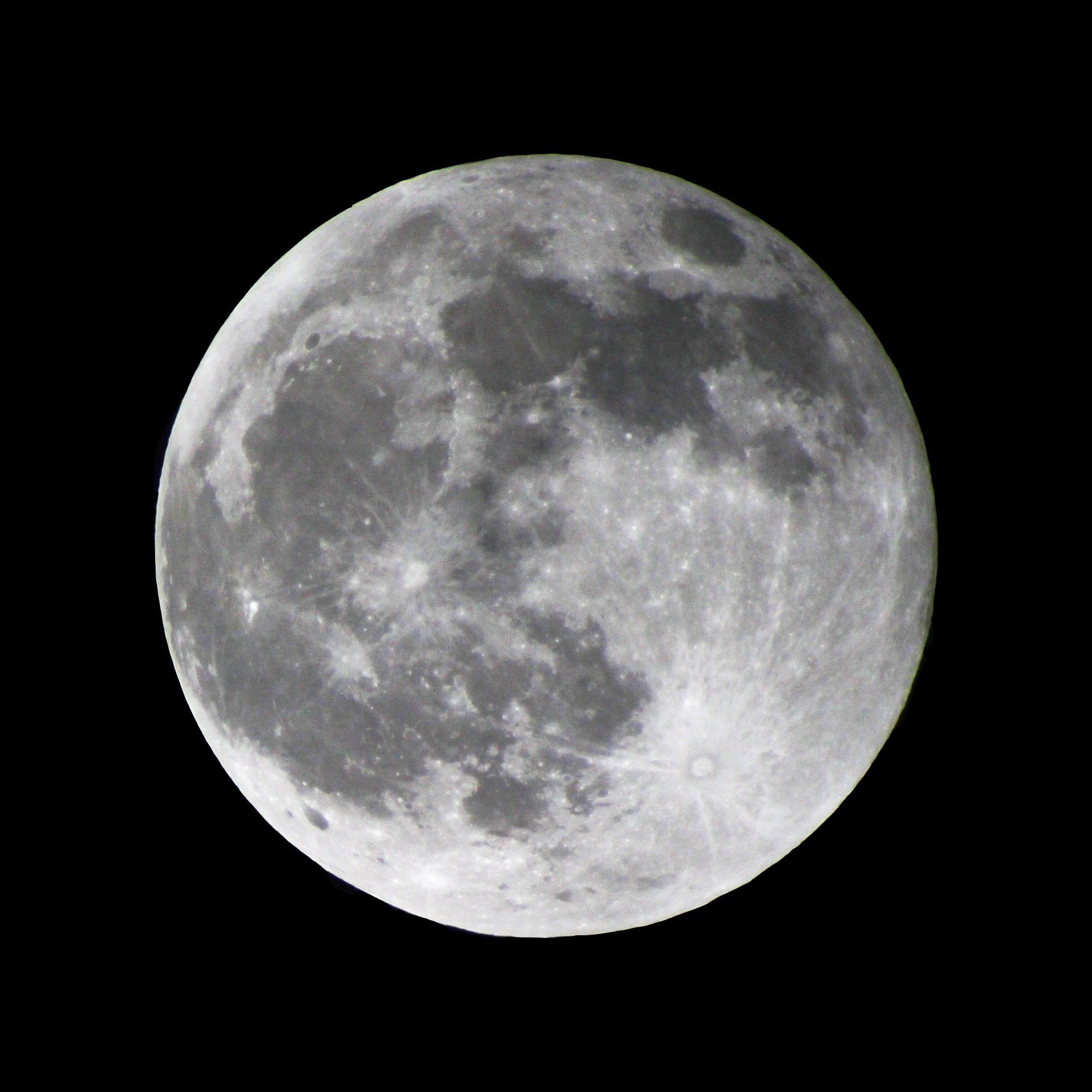

文章sing lau » 2015-04-20, 22:49

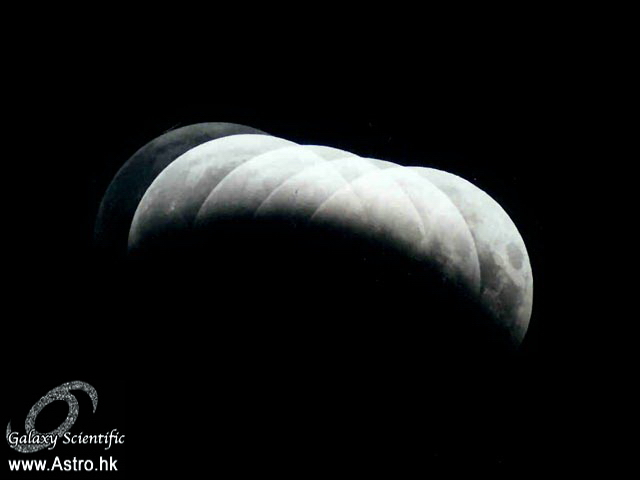

地影照,謝謝社長。但好像我有點粗製濫造,其實地影照是怎樣拼?

文章社長 » 2015-04-21, 14:20
看這張,92年拍的,因為用菲林拍,即只能用一格相片一次過拍下整個過程,然後沖相片出來才知道成不成。
望遠鏡要用太陽速(亦即地球影子的移動速度),然後預先評估月亮在掠過地影過程中,在整張照片內的移動軌跡,確保不會出界。
