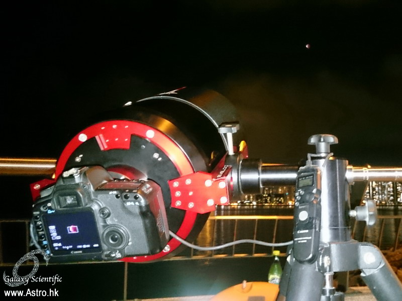

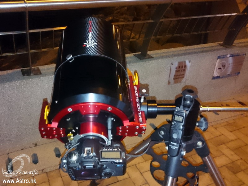

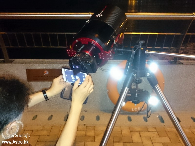

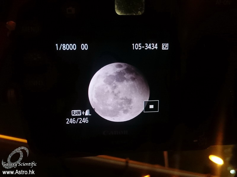

今晚到大埔科學園海傍拍攝,過程十分順利,入黑後七時多便看到月亮,整個全食基本不受雲層影響,僅生光後期有部份時間被掩蓋。

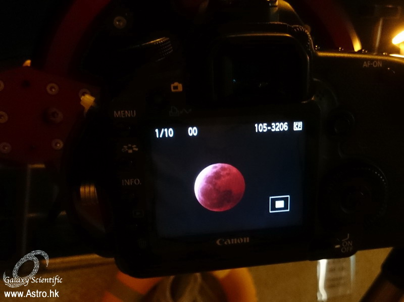

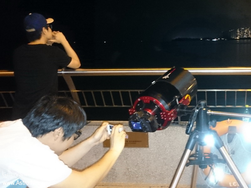

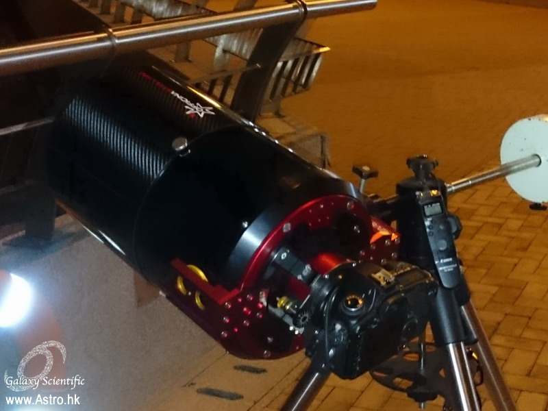

出動了Officina Stellare RH200,好處是其f3大光圈,以ISO1600拍攝,在食甚時曝光只用1/10s,復圓時只用1/8000s,所以用經緯儀及手動跟蹤便可以。另外其精細調焦幅度,以及量化調焦位置也十分方便,入黑後找顆亮星(今次用木星,雖然不正規)配合魚骨板拍三四幅照片檢視一下便可以。

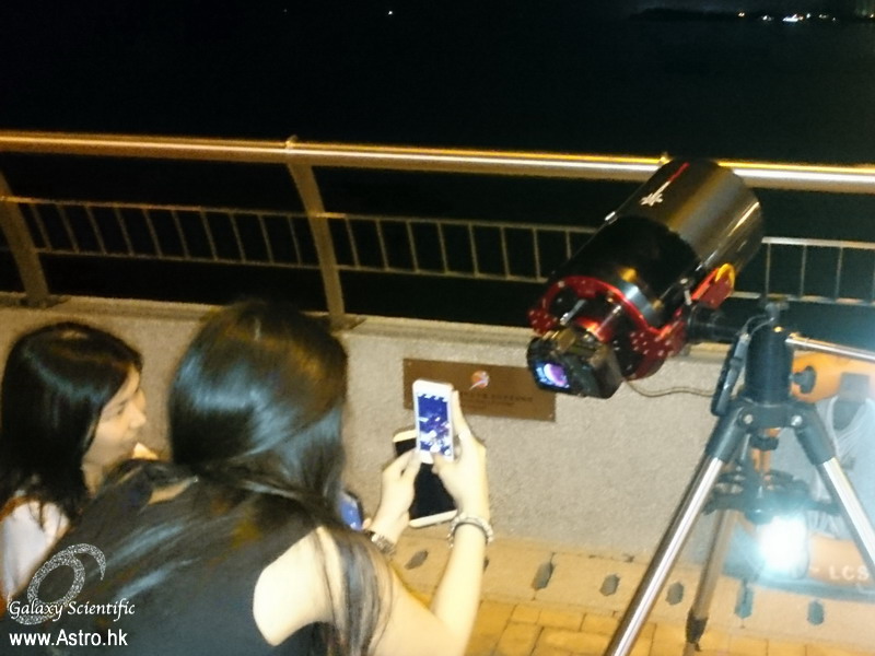

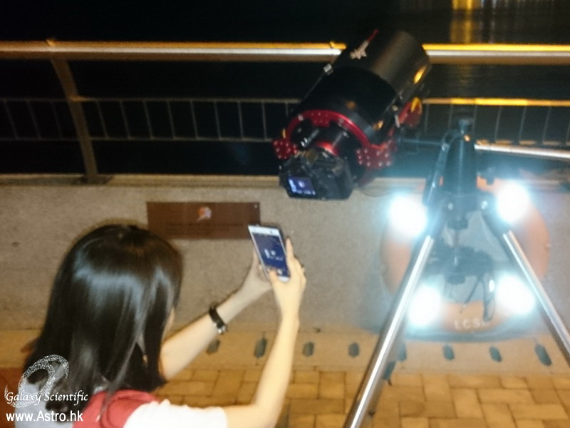

可能我用的鏡比較粗大,拍攝時不時有路人好奇,拿手機來拍我顯示屏上的月亮 :lol:

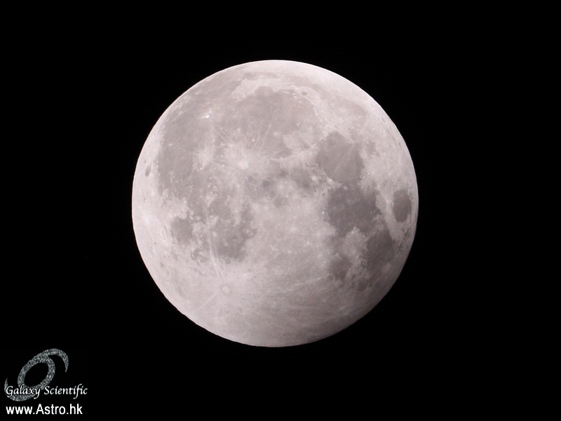

文章社長 » 2015-04-05, 03:49

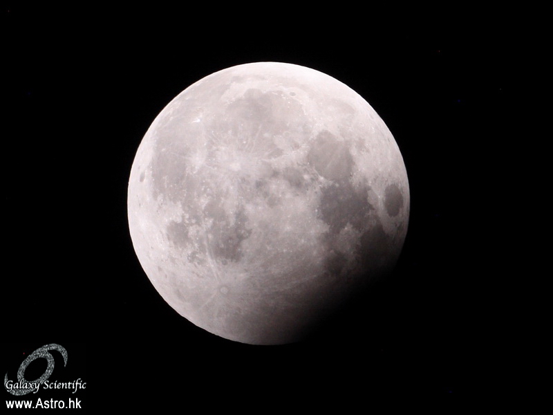

從入黑後到復圓期間兩個小時,一共拍了200多張照片,先上食甚照片一張,其他稍後上載,
Officina Stellare RH200 (600 f/3)
Canon 5D Mark II
1/10s @ISO1600
50% 截切 (以下為相機輸出JPG,質量較差,稍後重新處理RAW)

Same thing happened to me that some people surrounding me and take photos from the live view.
Re: 2015-04-04 月全食
文章社長 » 2015-04-05, 11:48
willis 寫:Same thing happened to me that some people surrounding me and take photos from the live view.
不同原因結果相同,我那台鏡很帥,而你本身很帥 :lol:

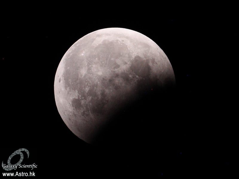

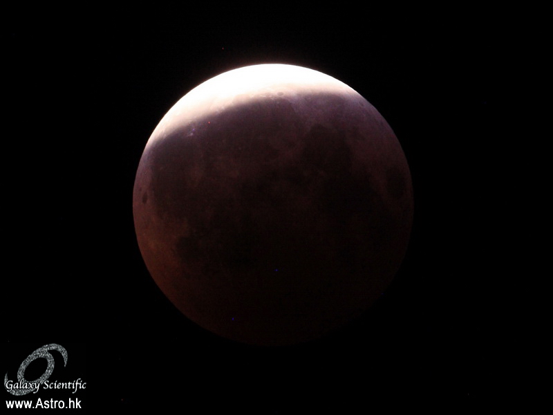

從入黑到復圓,整個月食過程,被雲層影響大概只有10分鐘,月球就在高低仰角的雲帶間清澈的天空區域,十分幸運。
拍了200多張照片,隨手選幾張相機直出的JPG,注意因為用經緯儀,不同相片之間有些許場旋。

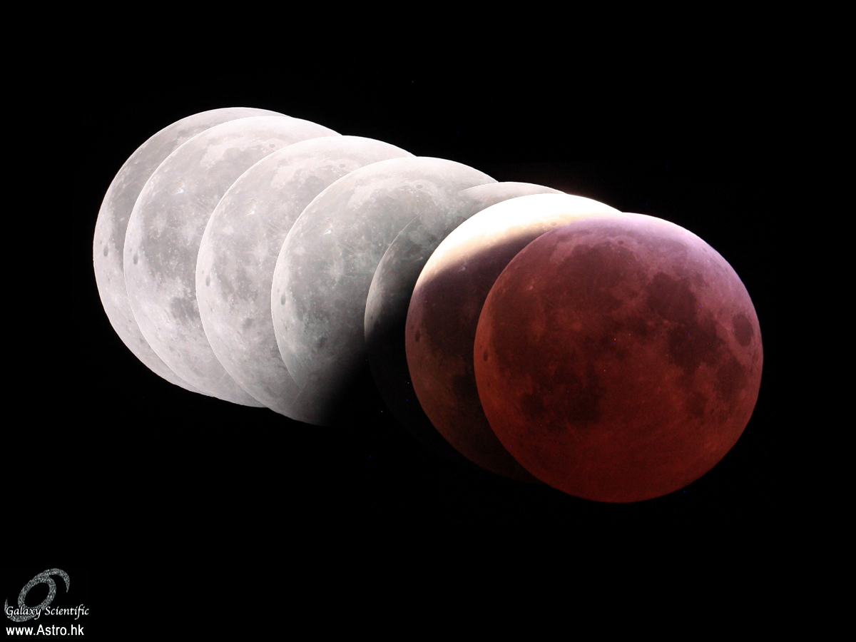

當晚天公造美,從200多張照片中抽取8張標誌性的,製作成以下組合,
左上起第一為食甚、第二為生光 (當然有說法認為這次不是全食,所以沒有生光),右下角為復圓。
